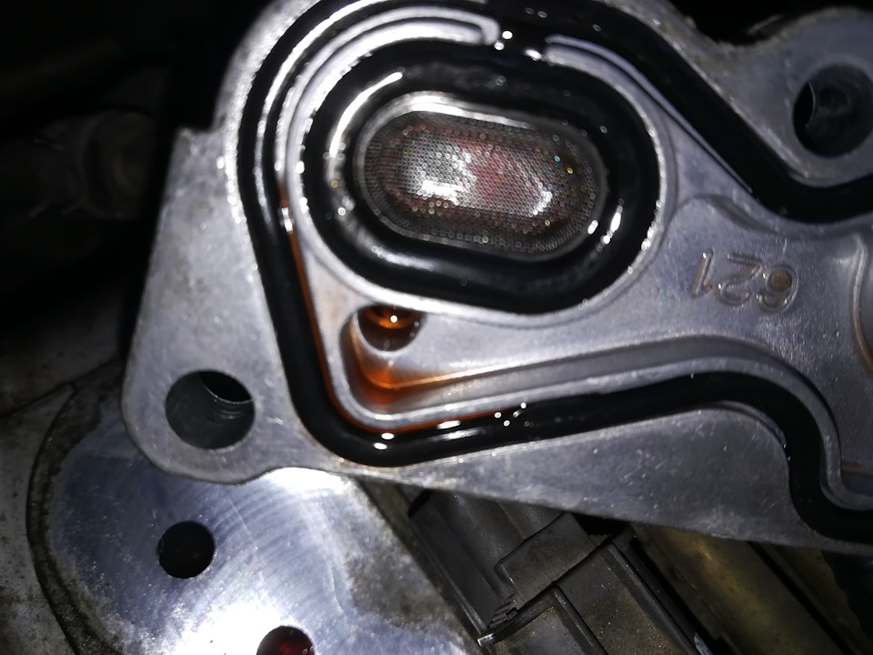

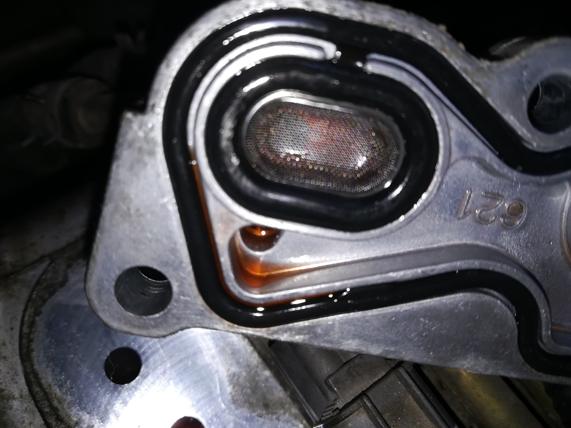

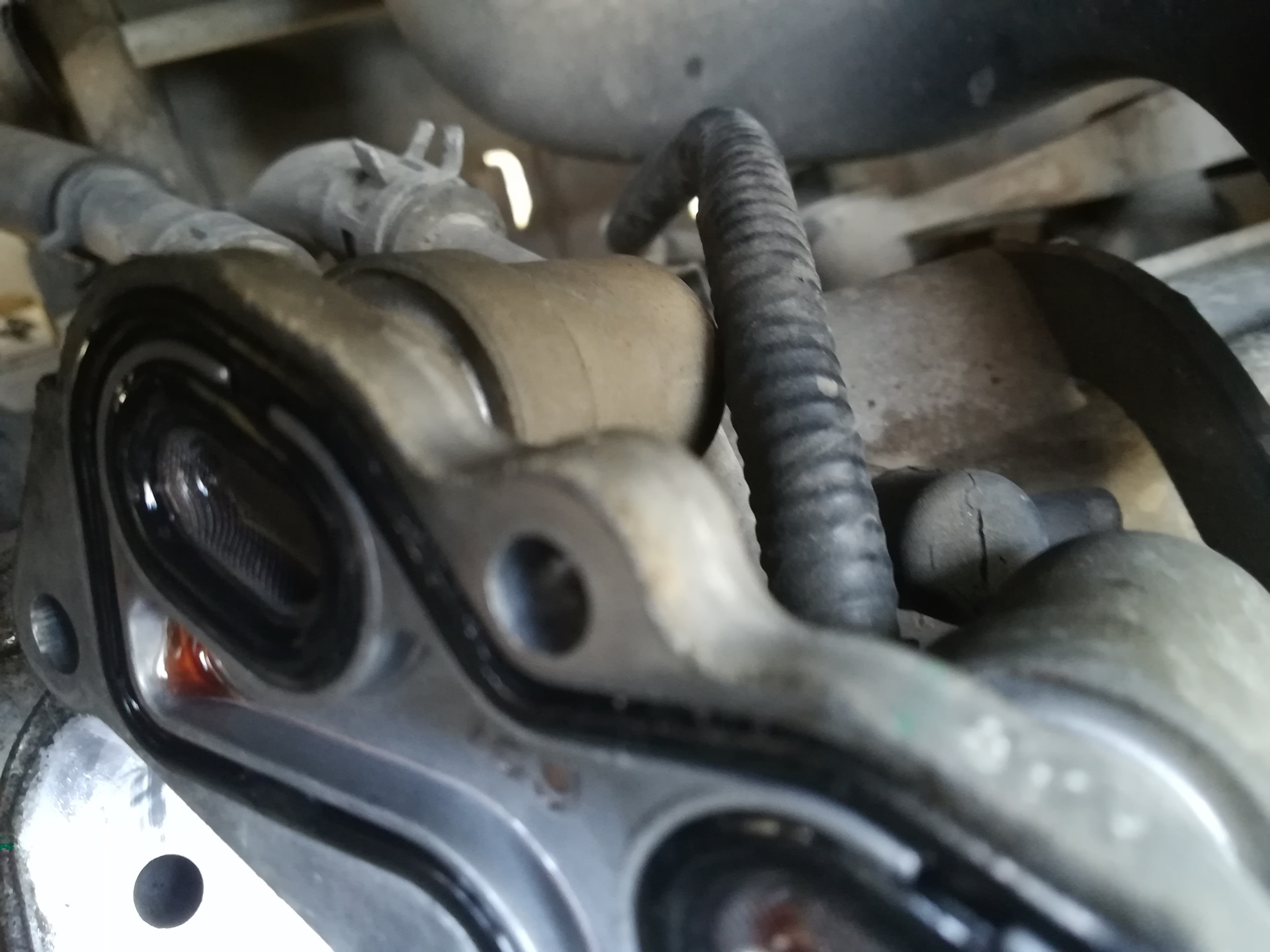

Начитался я значит про чистку соленоидов и возможные положительные эффекты, к тому же заезжал в сервис по ремонту акпп, мне там тоже предложили снять посмотреть что с двойным соленоидом, который под трамблером находится, если на сетках стружка, налёт (короче всякая бяка), можно потихоньку готовиться к ремонту коробки. Короче я решился сделать это сам. Вообщем то соленоиды в порядке оказались, тем не менее раз снял, помыл сетки очистителем карбюратора, внутрь не брыгал, правда клемму снять с коробки не удалось поэтому снимал сетки так.

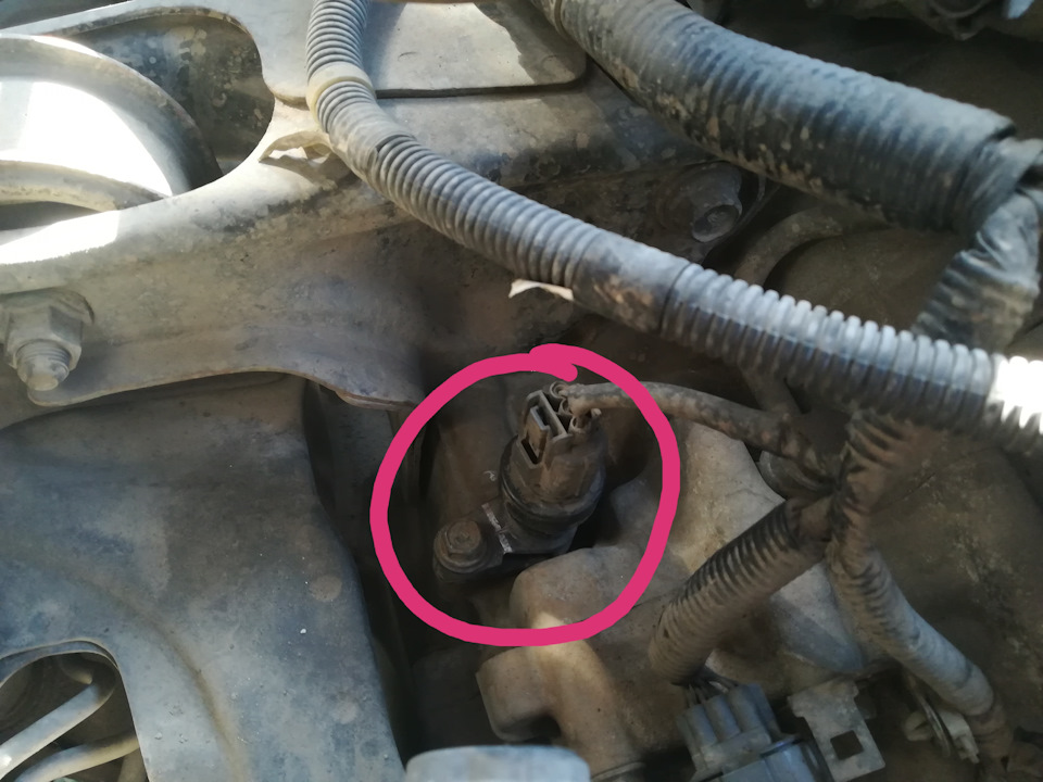

До остальных соленоидов дотягиваться очень сложно, проще всего было снять этот:
А по факту в руках у меня оказался какой то датчик с шестеренкой на конце. Обосрался я не по детски, потому как решил, что может быть такая ситуация, что при вставке обратно, просто она не встанет по шлицам, если случайно сдвинуть эту шестеренку. Но все обошлось и после этого эксперимента, я решил завязать с остальными соленоидами, тем более что в основной массе тем про чистку что я прочитал, остальные соленоиды как правило были чистыми, даже при условии присутствия налёта и стружки на двойном соленоид.
Кто подскажет, что за шестеренку я вытащил, ну так для общего развития?

Спасибо, буду хоть знать, что это такое)
Постепенно то до меня дошло, что раз штекер снимается и он сам откручивается и вынимается, значит это предусмотрено)) но тогда было жим жим))
На приборку ))))
Датчик скорости это )))))
Даичик скорости поди:)
