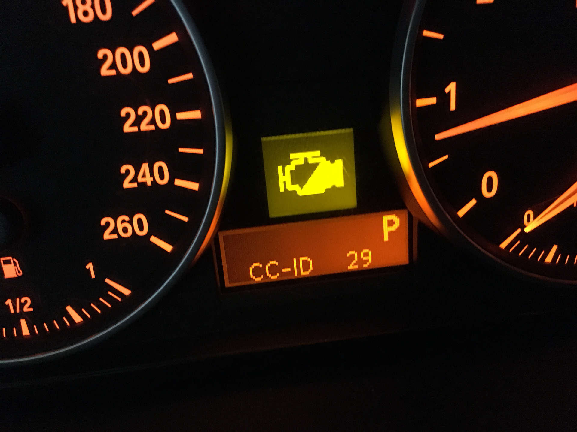

Давно ничего не писал, хотя с машиной было много чего проделано(Замена почти всей подвески, замена всех фильтров, масел, тормозной жидкости, колодок ручника, роликов, ремня и ещё много много всего.Все это еще не требовало экстренной замены и менялись в большинстве случаев только потому что, мне так хотелось))))Мы собирались в отпуск, как на тебе. Приехали в ТЦ все было отлично, но после 2-3 часов простоя появляется ошибка CC-ID 29.

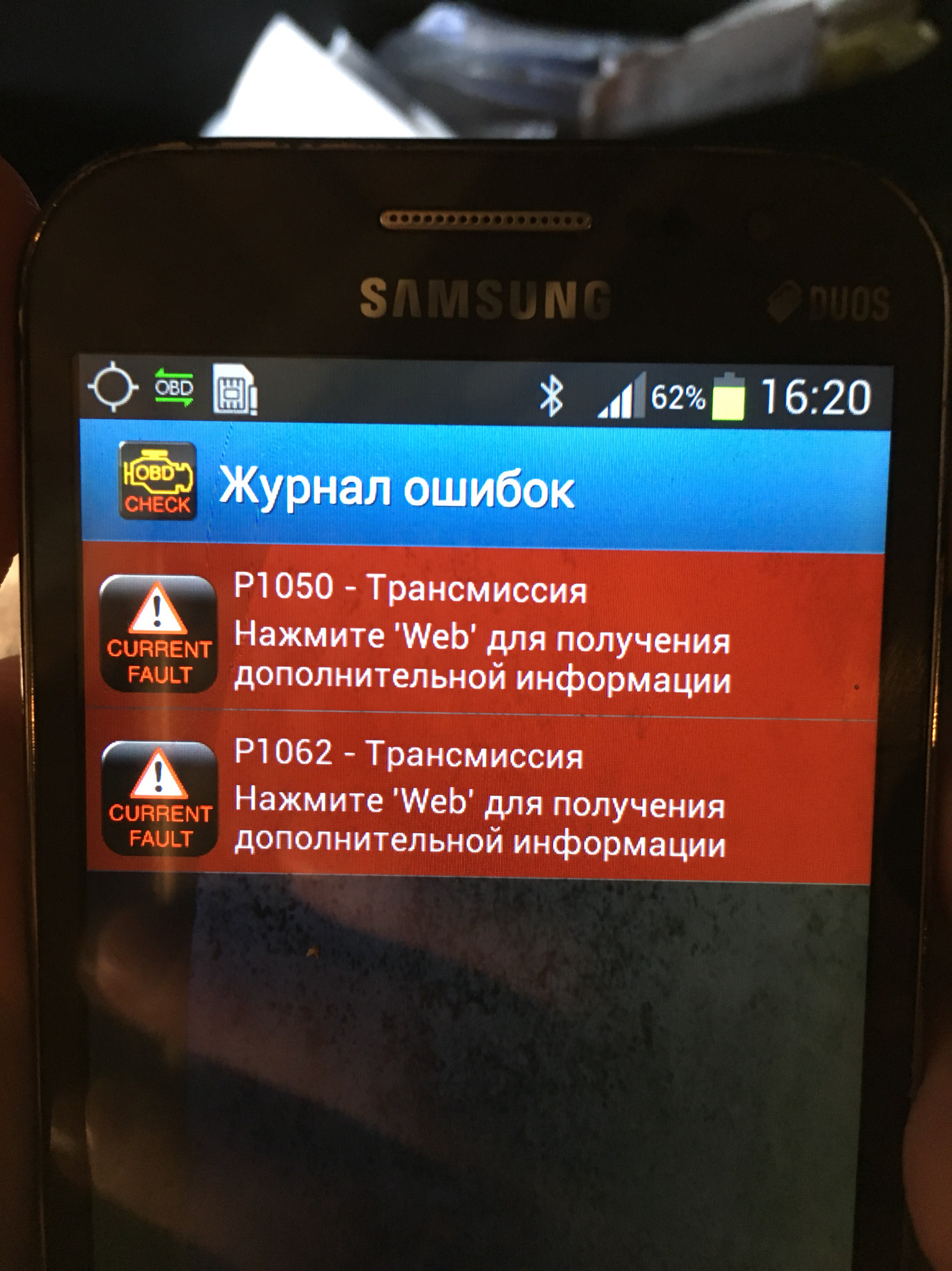

Посмотрел при помощи китайского Elm327 адаптера что произошло, а там 2 ошибки P1050 и P1062

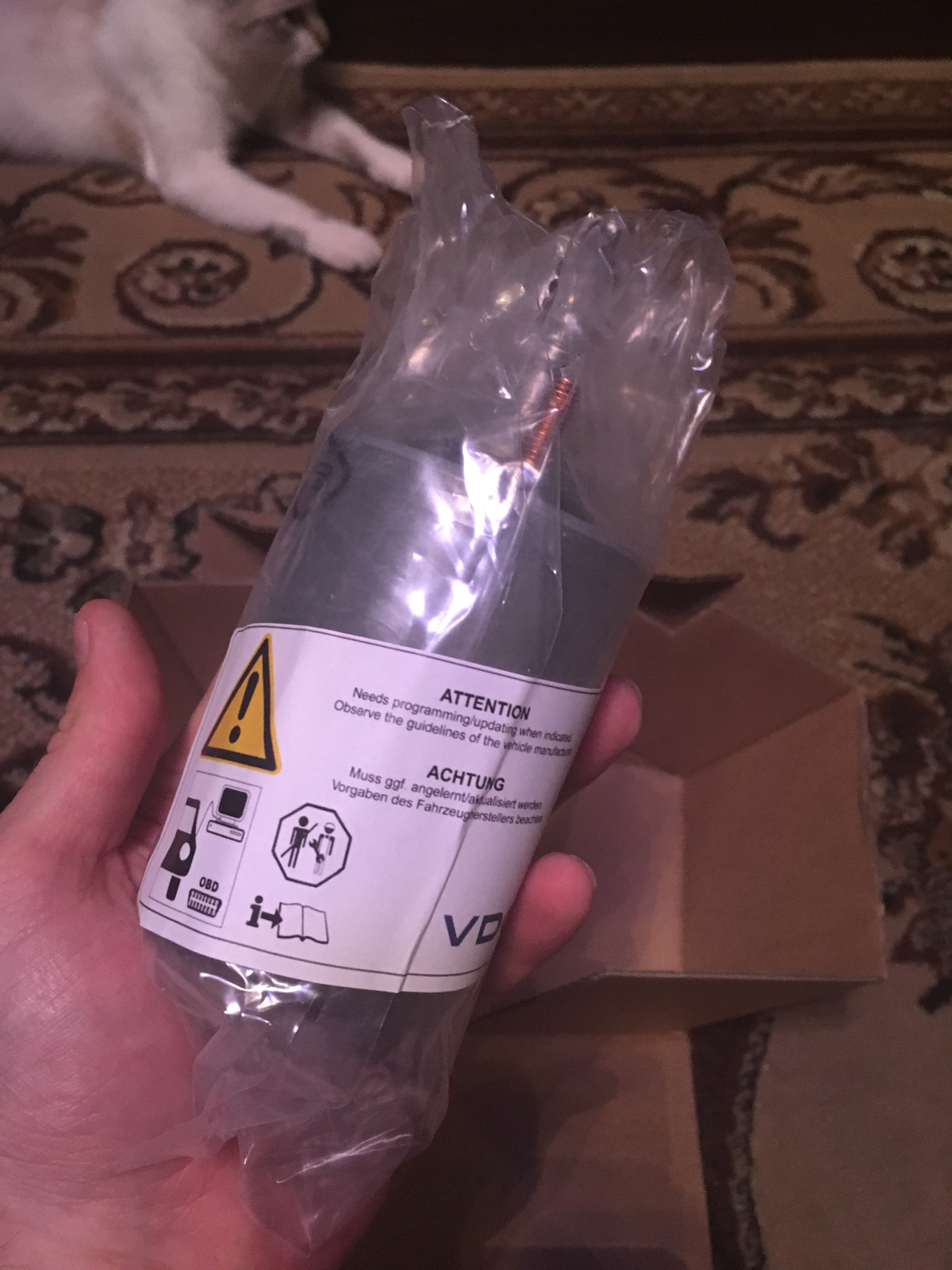

.Чудо адаптер с 3 попытки удалил обе ошибки))), но через 2 минуты все снова вернулось.Машина после 90 км/ч ехать отказывалась(((Найдя всю нужную информацию на просторах DRIVE2, начал искать запчасти.Exist и Autodoc просили почти 12 тысяч за сервопривод не дёшево(((Полазив по интернету нашёл более адекватный ценник.Заказал привод и прокладку, на следующий день все пришло (довольно быстро)

Да помогло, моторчик valvetronica умер

Моторчик валветроника можно воскресить! Из-за того что он сделан герметичным в нем накапливается графитная пыль от щёток! Можно его снять просверлить два тверстия (небольших под диаметр трубки карбоклинера) и промыть от пыли айрозольным карбоклинером! Или развальцевать аккуратно разобрать и промыть, заодно посмотреть состояние щёток! После всех процедур молотком завальцевать на место! Замыкание на корпус пройдёт! А адаптация проходит автоматически при включении зажигания! Но иногда приходиться скидывать ошибку диагностикой… ещё сталкивался с проблемой когда под крылом задним отгривает положительный провод от аккумулятора… вываливалась ошибка по валветронику…

Адапцию хода вальвтроника тоже сделать надо после замены.
Прочитал про это, он вроде может как сам обучиться, но если не получится поеду к хорошему человеку за помощью))
