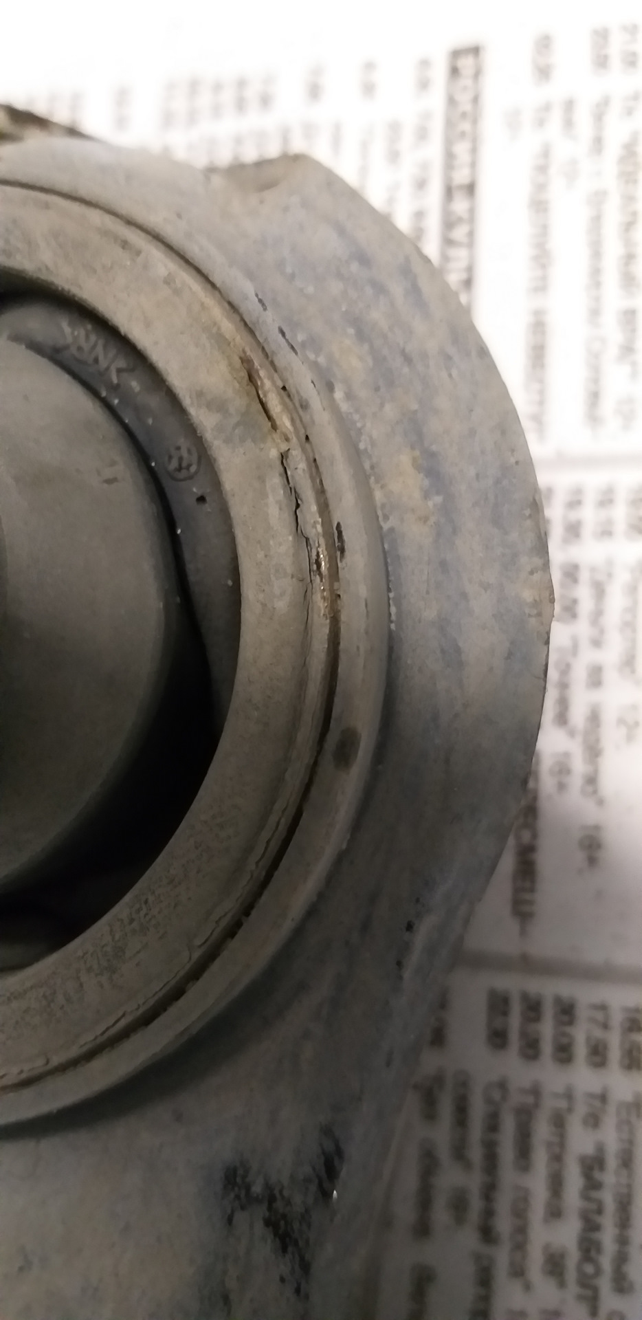

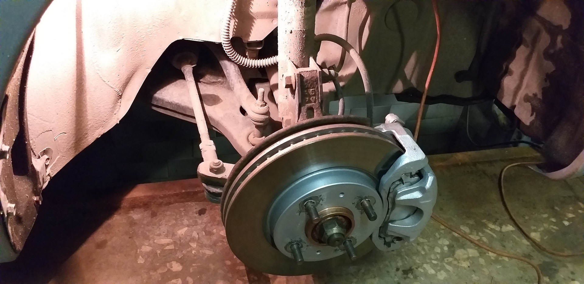

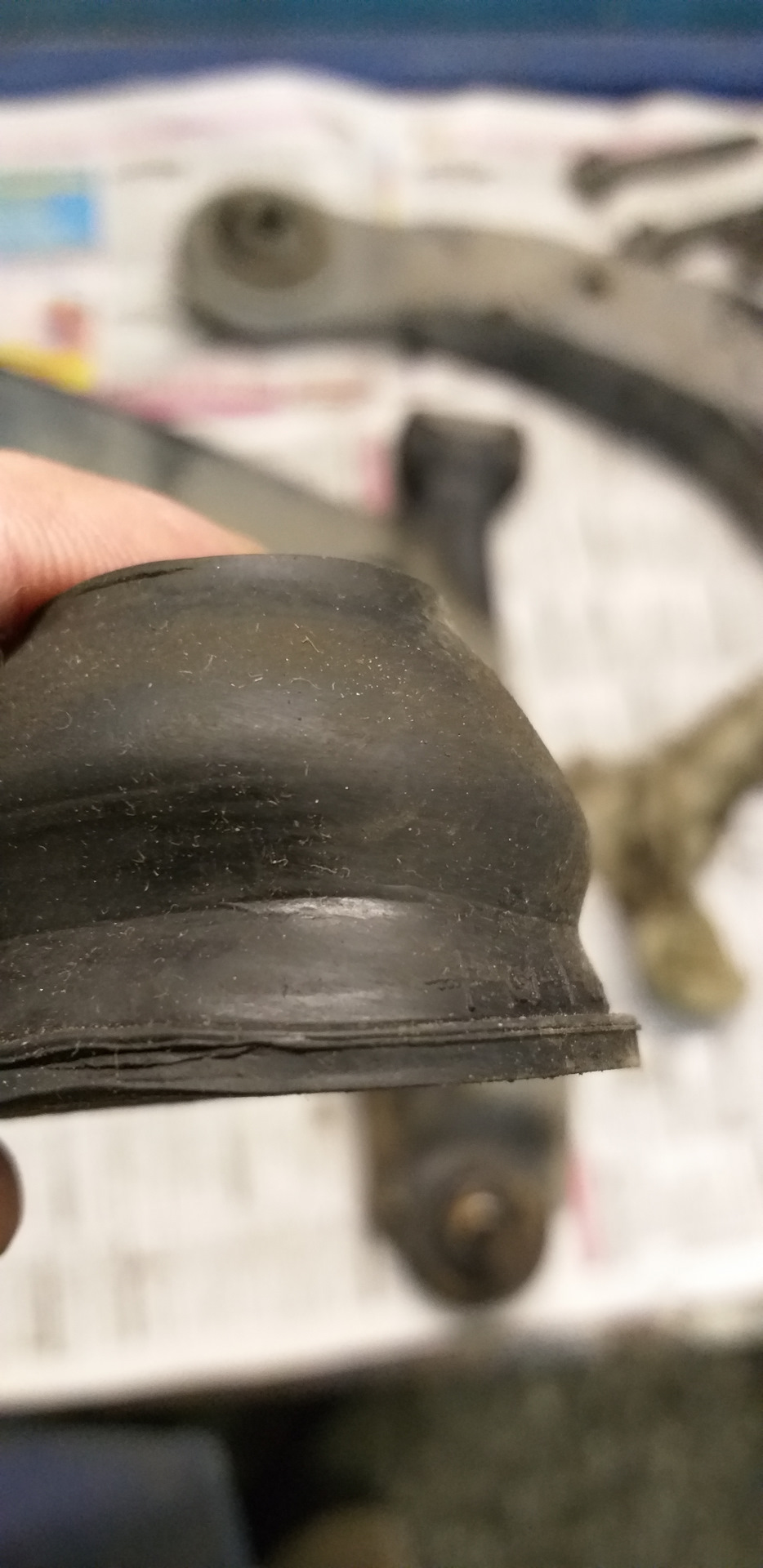

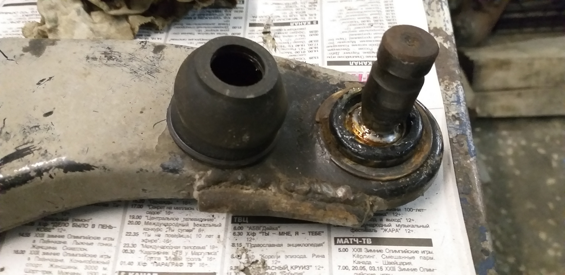

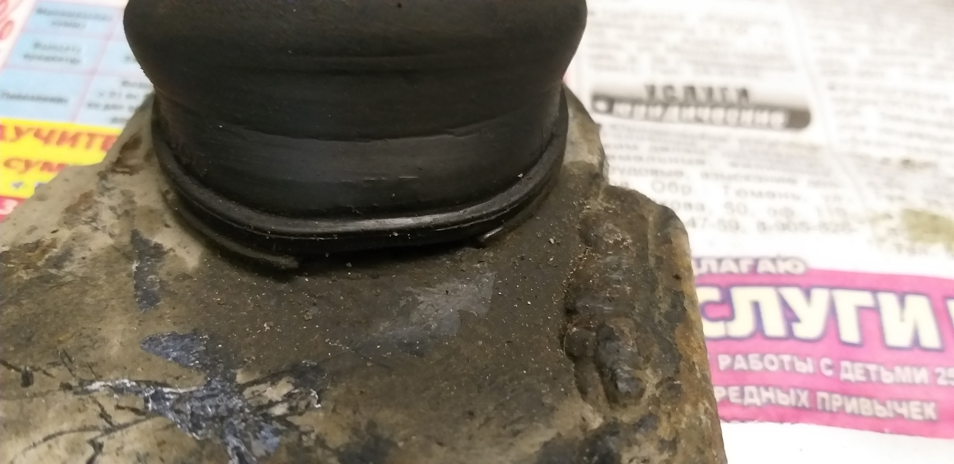

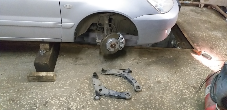

Снял рычаги, открутилось все отлично, так как в прошлый раз обильно смазал болты, смотрим что стало с рычагами за 2года эксплуатации.

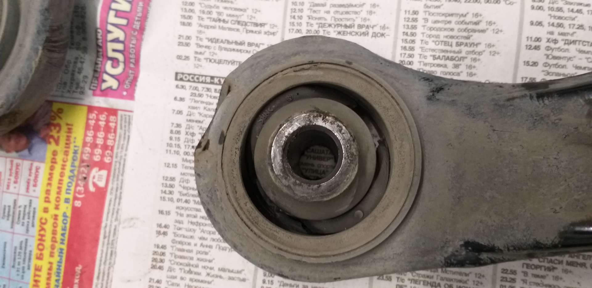

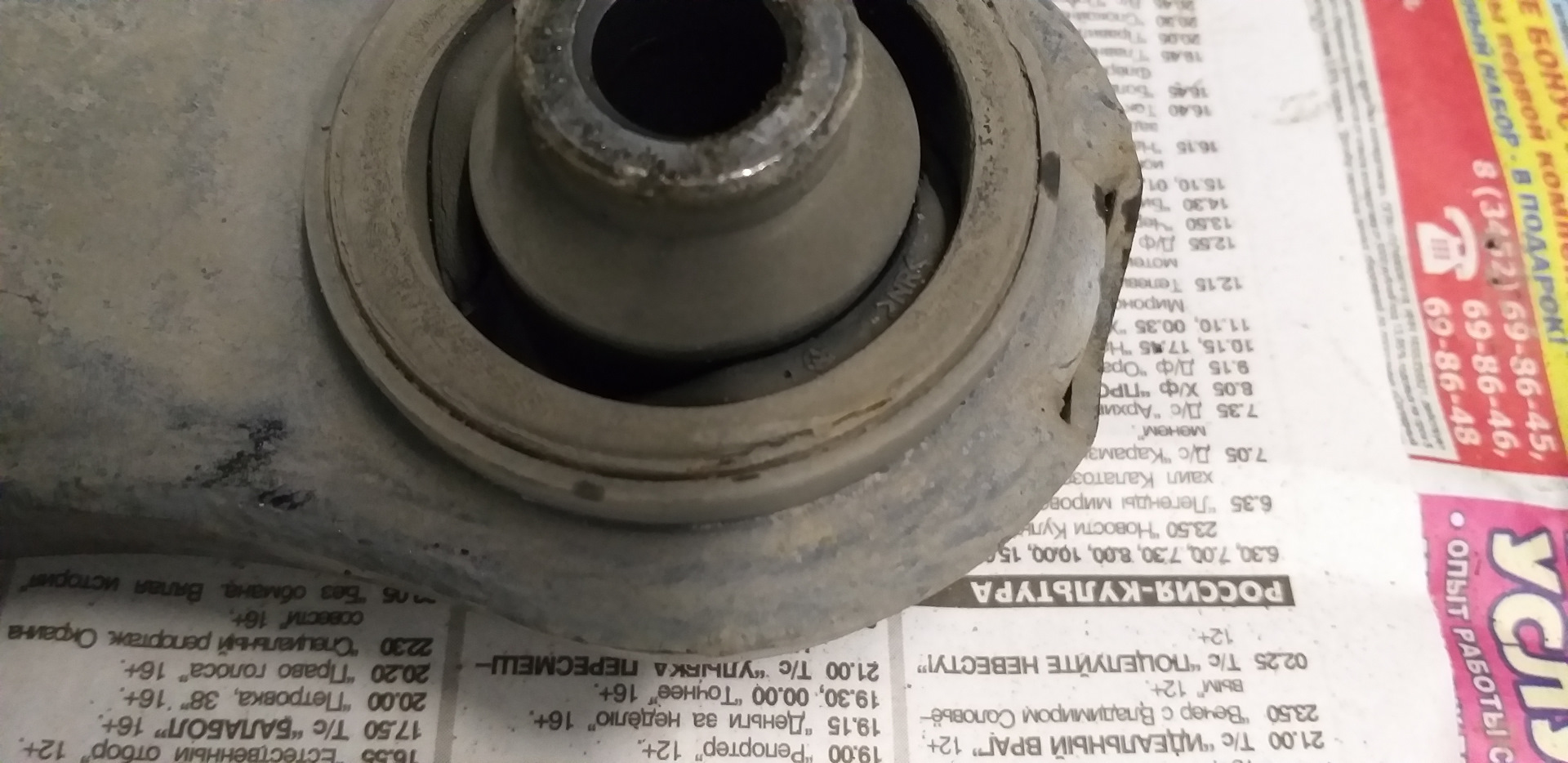

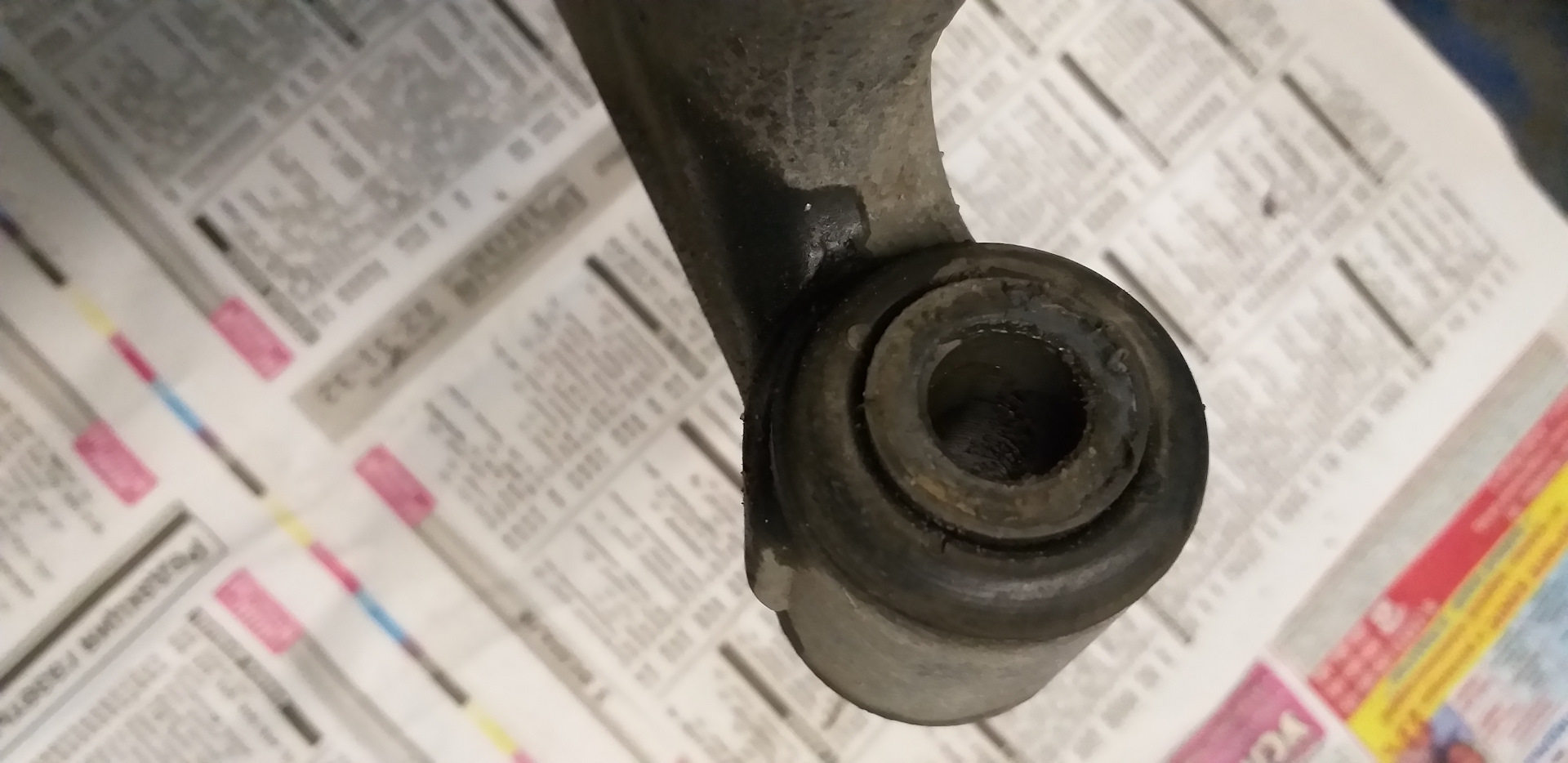

После просмотра вывод такой шаровые механизмы фирмы CTR брать можно, а вот с резиновыми изделиями типа сайлентблоков у этой фирмы не очень .
По деньгам -5000р .

А у меня на ctr через 6 тысяч разболтался передний сайлент. На 10ти тысячах умер окончательно и порвался задний. Шаровая в порядке. Так что комк как повезёт.
За свои деньги, цена — качество .
у меня шаровые ctr больше 100 тыс уже прошли
Плохо, что сайлентблоки столько не ходят :(
ходят, но только оригинальные. С рычагами цтр лучший вариант это сразу на новом рычаге выбивать сайлент и впресовывать новый оригинальный.
Я знаю что оригинал ходит, вот и взял, сэкономил уже два раза толку нуль деньги в топку :)
