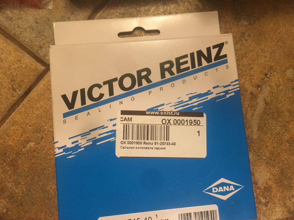

Значит так, забегая заранее вперёд скажу, что мотор уже ездит.
Я долго шёл к постройке мотора, слушал мнения, читал комментарии, советовался, подбирал запчасти, и даже тут не появлялся, и вот наконец весь комплект собран.
по порядку:
Коленвал — М54B30 б/у номинал
Шатуны — М54B30 б/у номинал
Поршни — М54B30 б/у номинал
Форсунки — М54B30 б/у
Поршневые кольца новые — М54B30
Вкладыши коренные новые
Вкладыши шатунные новые
Болты гбц новые
Прокладка гбц Виктор рейнц 2,05
Все прокладки на все части двигателя новые
Сальники коленвала новые
Диск сцепления новый люк
Подшипник выжимной новый люк
Датчик коленвала новый
Датчик распредвала новый
Гидрокрмпенсаторы новые
Прокладки на выпускной коллектор новые
Динамоключ
Герметик
Фиксатор резьбы
Масло для сборки
Тонна очистителя карбюратора)))
На этом на сегодня всё, хорошего понемногу, ждём следующую серию.
