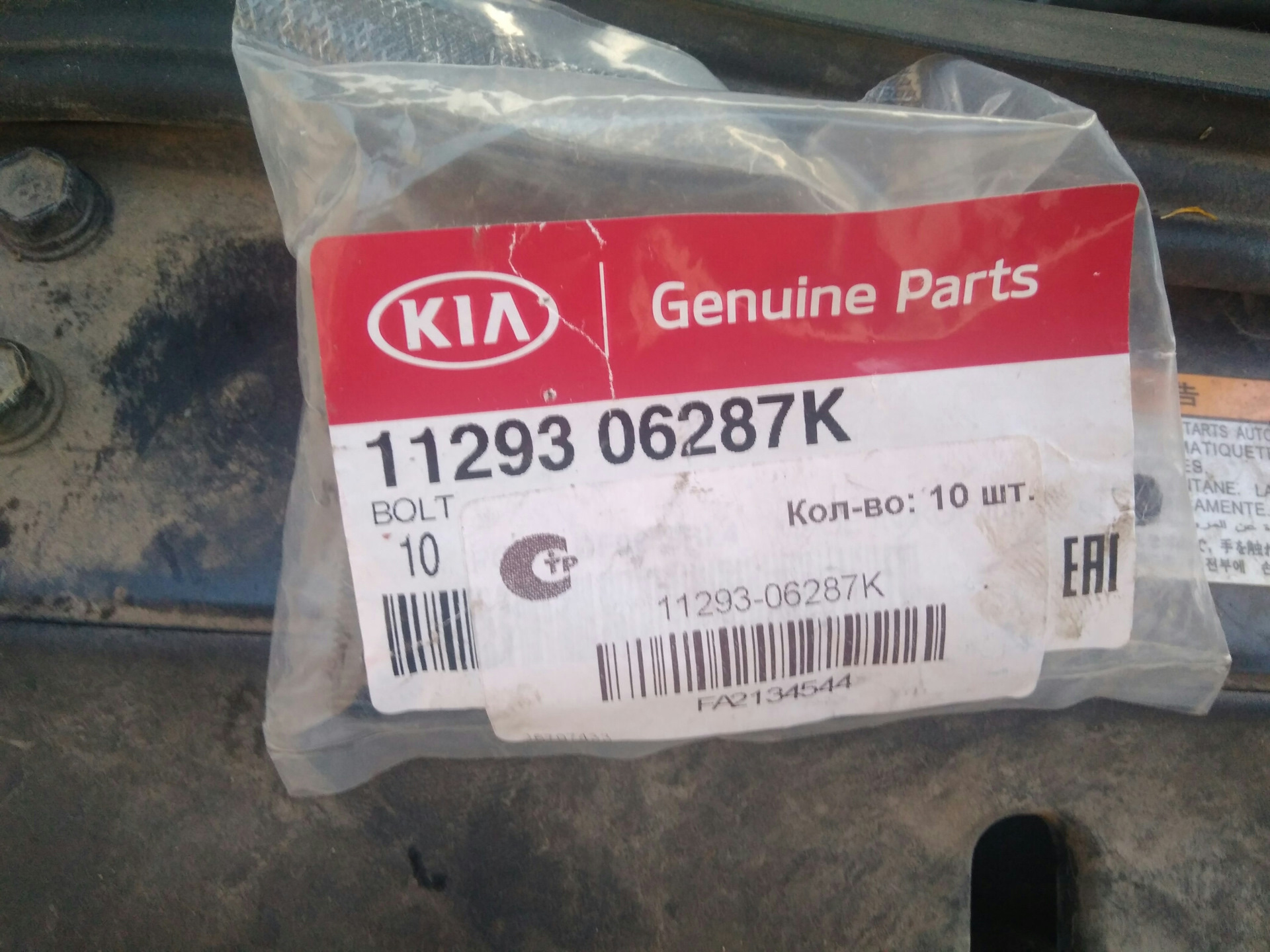

По осени в том году поменял прокладку (оригинал), весной начала сопливить, из под болтов, в углу около датчика распредвала. Промазал герметиком, хватило на пару недель. Решил взять дешёвую т-образную прокладку и новые болты. Герметиком промазал только углы выступающих окружностей. Посмотрим на сколько хватит
Запчасти на фото: 1129306287K
