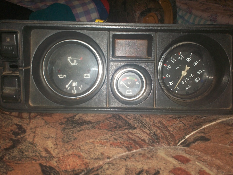

Сидел я маялся херней и думал чем бы заняться можно было бы в такой холод а то как то нудно вот и решил переосветлить панэль.Пошел сразу в машину и выдрал приборку из своей старушки и приволок ее домой
Все предельно просто, разбираем свои тахометры, спидометры и тд

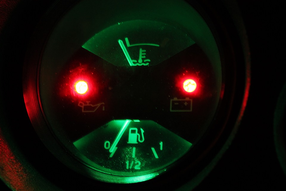

После этого берем диодную ленту, отрезаем нужный нам кусок и вклеиваем его в середину прибора.Не забываем предварительно припаять к нему провода так как потом будет неудобно
Ленту эту можно с легкостью прикрепить жидким клеем, Так же ним можете сразу закрепить паянные контакты что бы со временем не струсились

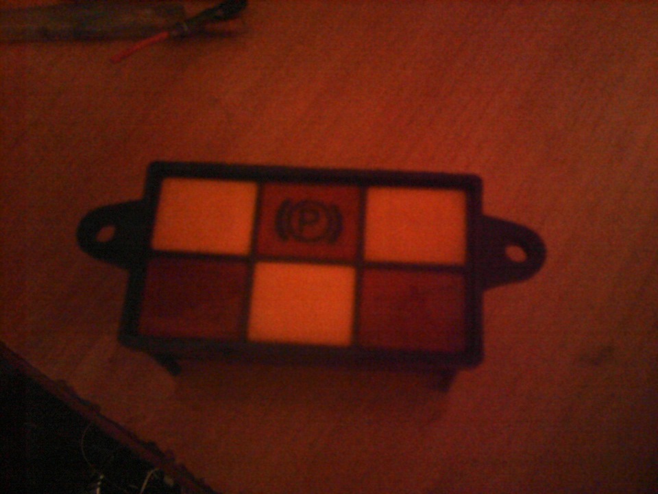

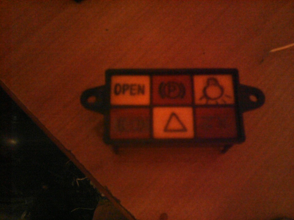

Все собираем в кучу и готово но мне как всегда было мало и я решил поменять значение плказателей всякой всячины которые у меня и так были отключены . Для этого я разобрал эту маленькую приборку и перепоял контакты как мне удобно
после чего стираем старые ненужные нам значки и рисуем вместо них нужные нам.Я оставил себе только знак поднятого ручника .Смыть старые значки можно 646 а нарисовать новые тоненьким СД маркером .

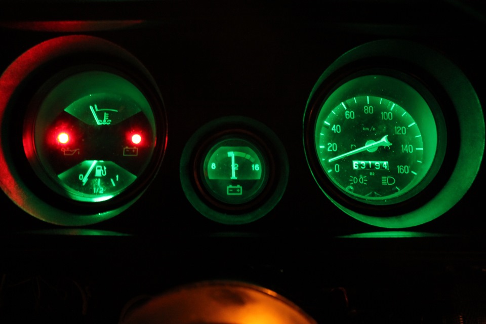

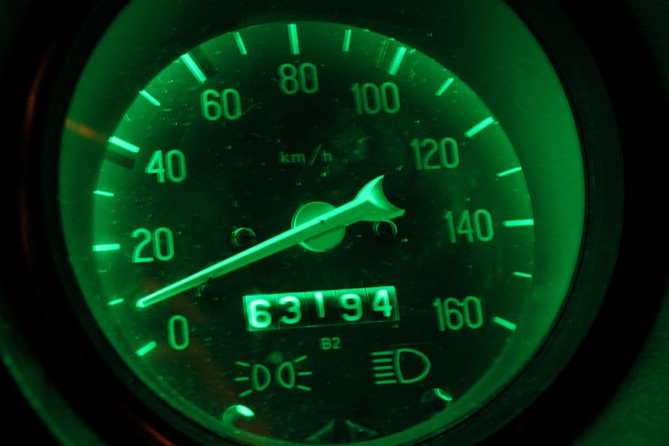

В общем выглядит это все так
