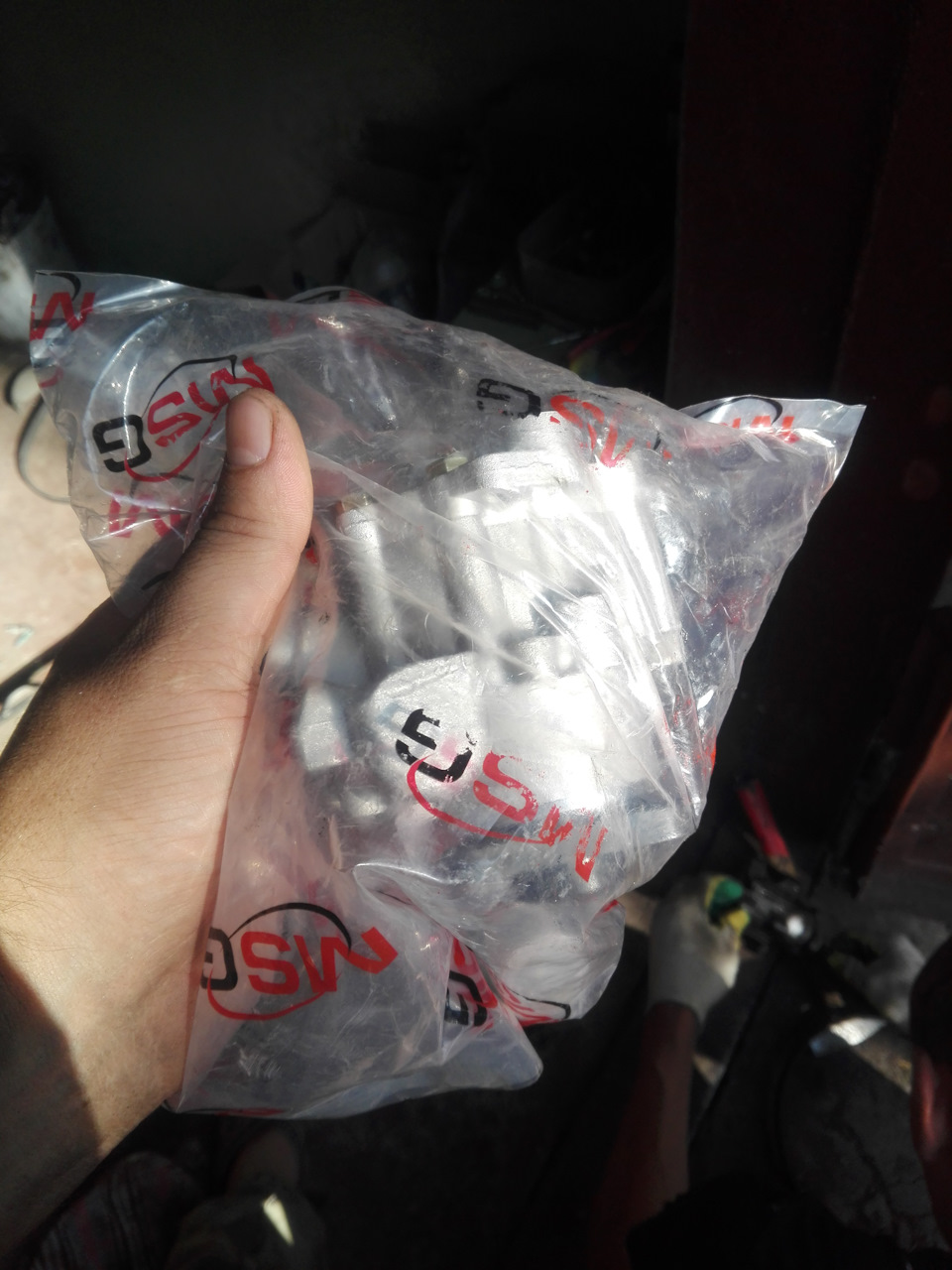

Ещё при покупке машины было выявлено что насос Гура не работал. Работал ток тогда когда чуть газнуть, на месте руль покрутить было тяжело, все равно что на заглушеной.
Итак был приобретён, насос МSG VW001.
Два литра оригинальной жижи.
Собственно ни чего сложно в замене нет, снимаем морду… Снимаем старый, ставим новый насос, промываем, прокачиваем, и крутим руль одним пальцем.

Приветствую ! Как насос себя чувствует ?
Выбор либо такой же насос либо от шеви нивы .
Привет! работает
Спасибо !
И рейку новую ))
Насос ZF(шевинива)+родной редукционный клапан и всё огонь)))
У меня такой насос проходил 2т.км
И потек сальник
посмотрим сколько пройдет.
zenja5200
И потек сальник
При условии что исправна рейка должен ходить нормально.
