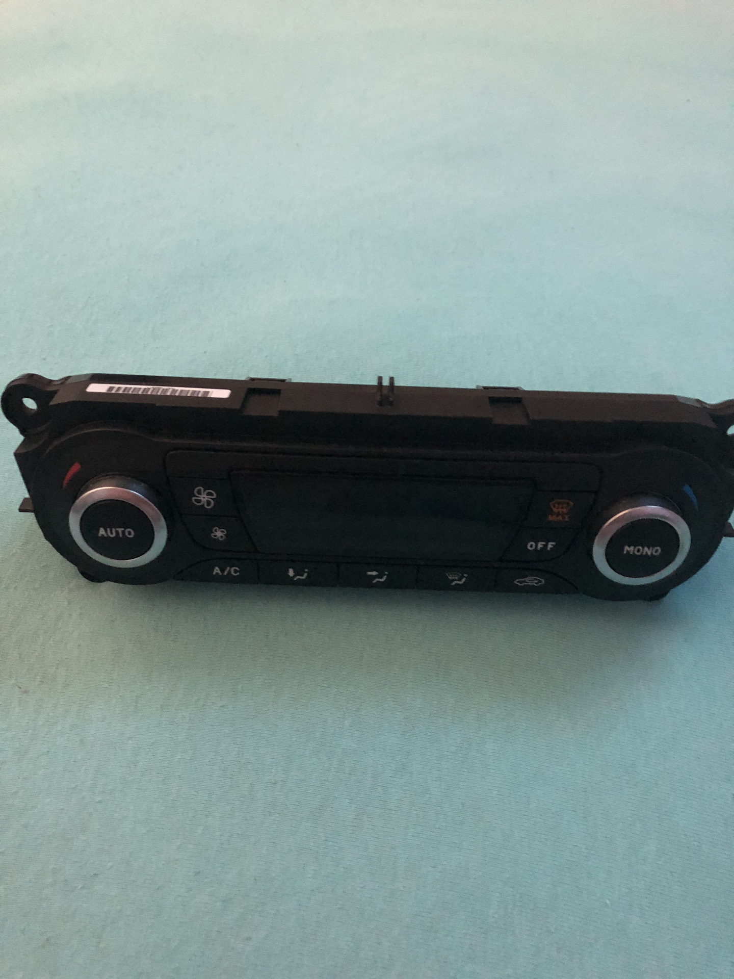

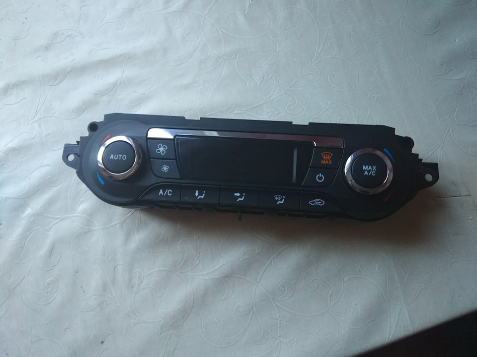

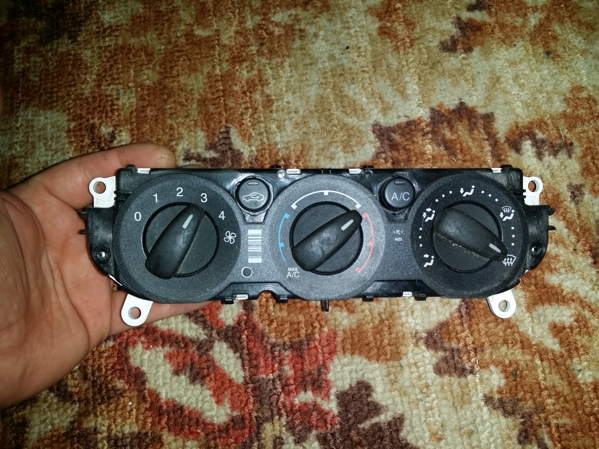

Но, радует то, что на фокусе 3 дорестайл ставился практически тот же блок климата, только с другим креплением. И лицевую панель с него можно без проблем поставить на климат от фф2.
Спасибо хорошему человеку Vasiliy-nord за блок климата от фф3. Достался он мне по демократичной цене).
Снимается панель легко, нужно всего лишь отогнуть защёлки по периметру.
Установил все на место, все работает, теперь душа моя спокойна.))

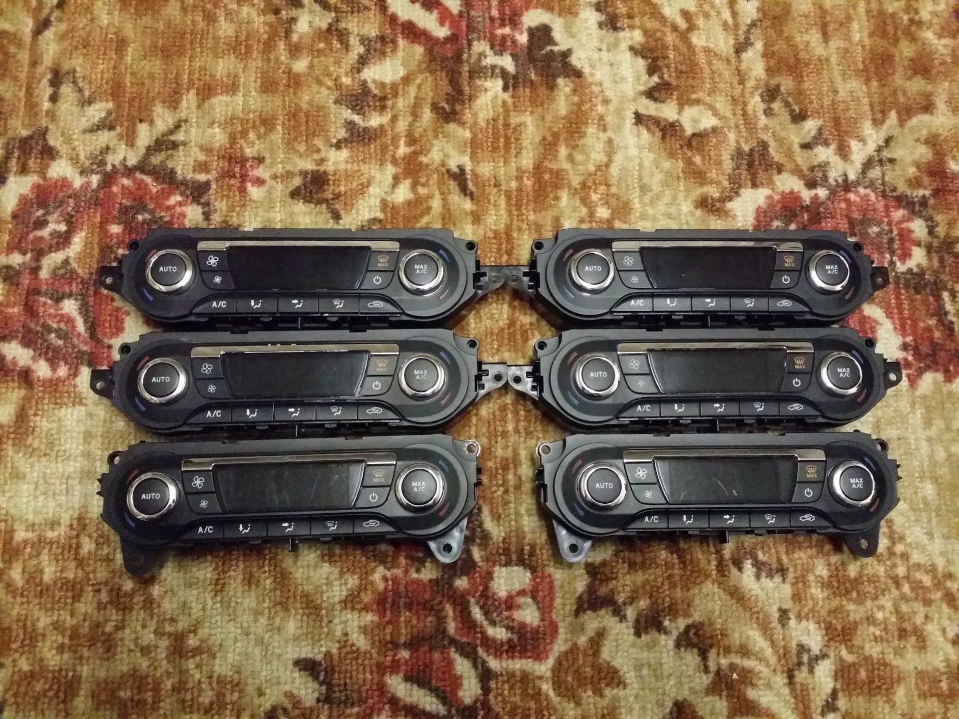

На фото блок от куги 2. Он отличается креплениями. А у фф3 крепления точно такие же, как и у фф2. Нижние 2 от куги.
У фф3 крепления такие же как у куги.
Ну не знаю, мне прислали блок от фф3, я всего лишь перекинул внутрянку и все. Остальное штатно подошло. Так что, соглашусь с wwsergeyww)
Ну я наверное не слепой, или вы не видите разницу в креплениях? А у человека, который отправил мне блок фф3, а не Куга, не Мондео и т.д.
У меня есть факт. Я достал/переставил/прикрутил в штатные отверстия. Все. Да и вообще, тема не особо важная, смысл искать правду…
WalkmanR

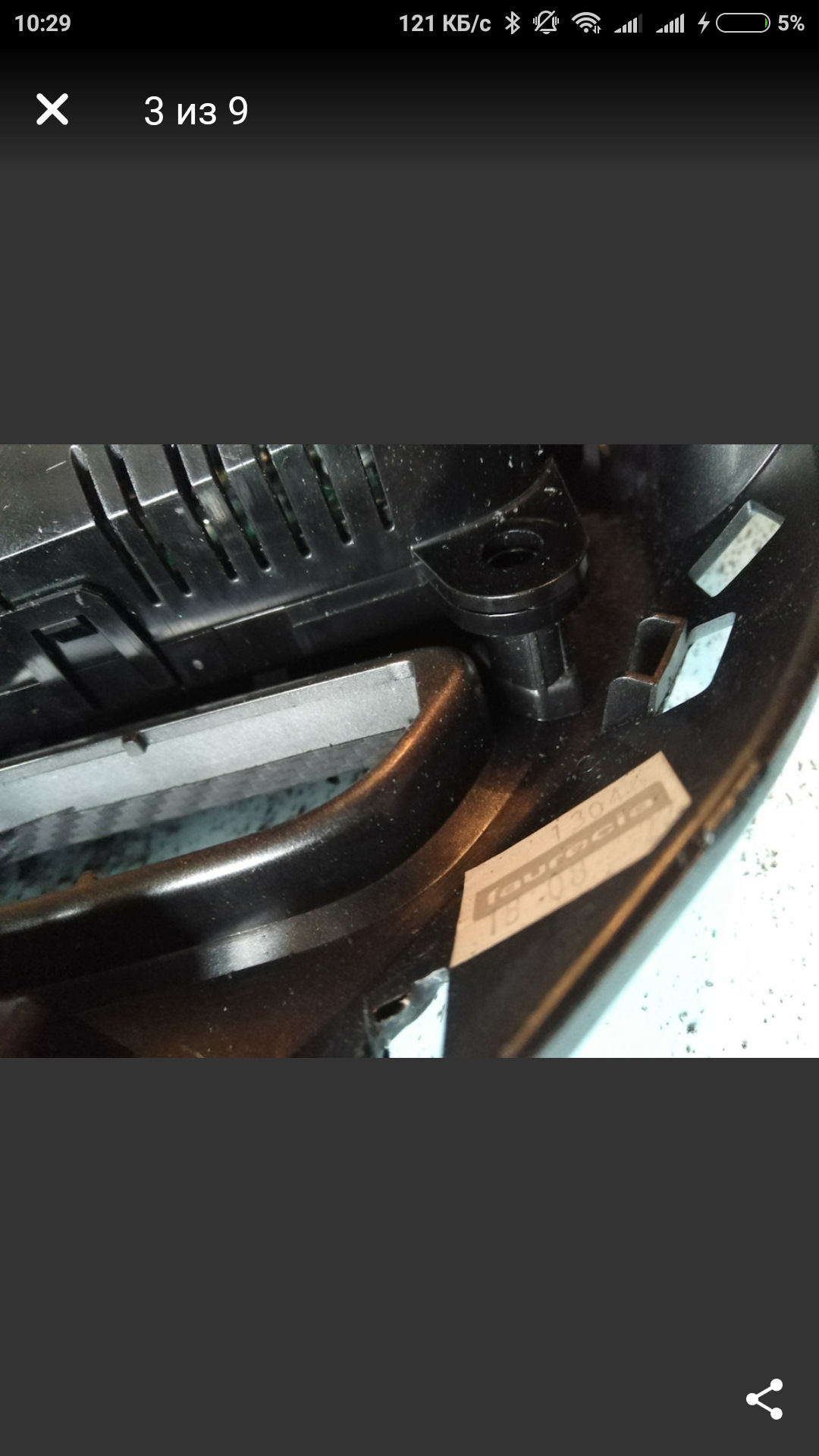

Зачем спорить, если на фото хорошо видна разница? Верхние 4 блока от фф3 имеют крепления сбоку. Как и у фф2. А нижние два блока имеют крепления снизу. Это от куги 2. Блоки мои, фото мое. Поэтому я точно знаю.
Значит блоки от фф3 тоже бывают разные. Этот блок от фф3, а не от куги.
wwsergeyww

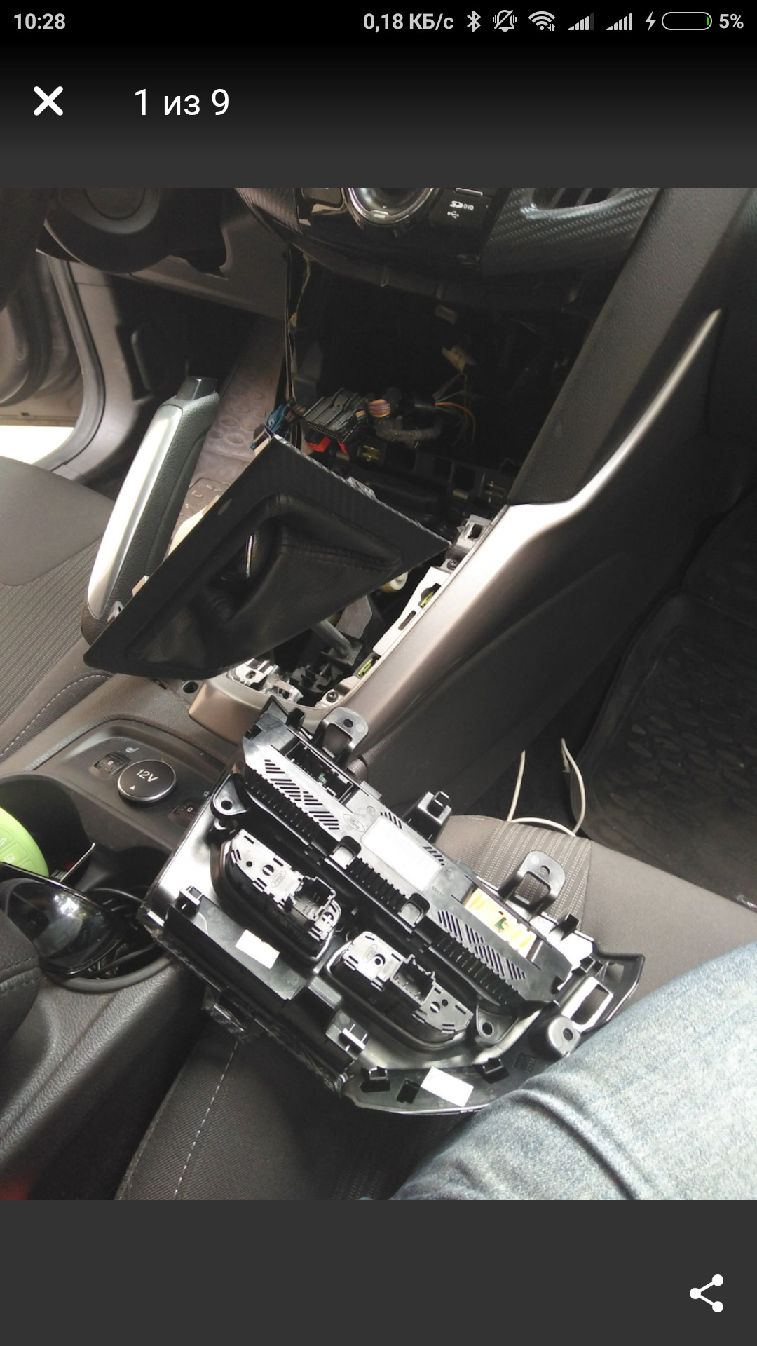

Вот центральная консоль от фф3 с обратной стороны, и крепление климата тут снизу, а не сбоку как на фф2.
Прошу прощения. Перепутал я все 😊 Не поленился и достал блок кондея от фф3. Ушки внизу. Значит у куги 2 ушки сбоку.
WalkmanR
Хорошо, что сейчас выяснили. Продал бы на фф3 блок от куги 2, конфуз вышел бы.
