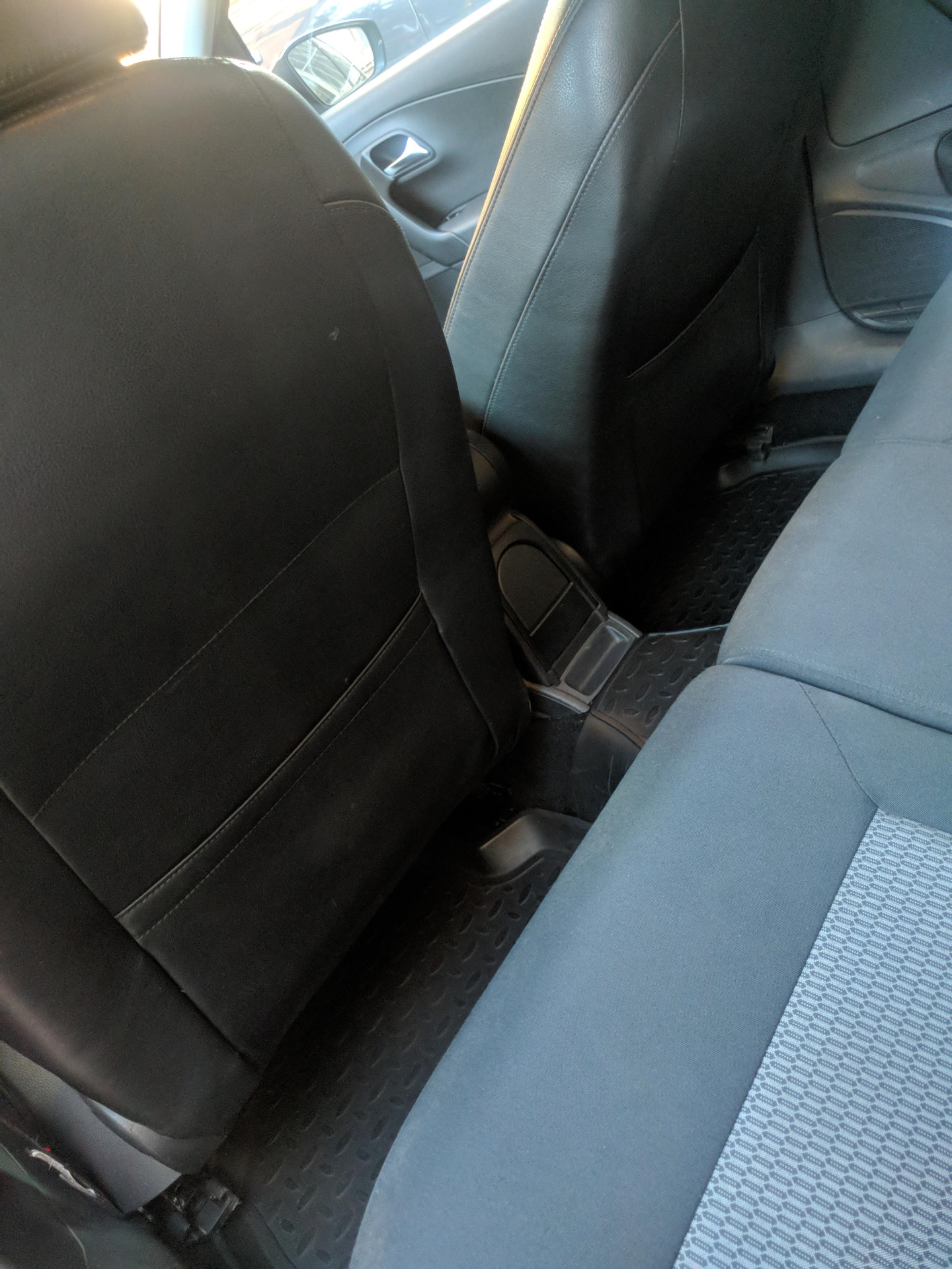

Давно пускал слюни на сиденья Passat'a B6 и СС. Но во мне живёт все таки жаба, которая не даёт мне покупать такие дорогие плюшки. И однажды удалось её немного придушить и купить салон…
В очередной раз листал объявления и наткнулся на хороший комплект комбинированных сидений от В6-го, за исключением взорванной подушки безопасности водителя.
Списался с продавцом, выслал мне фото, видео, а так же ИНН организации, в целях безопасности оплаты, что я и сделал, а на следующий день упаковали и отправили с Набережных Челнов.
Шли около недели, первым делом разобрал спинку и отдал матери зашить, чем занимается уже ни первый день. Фото не делал, т.к. достаточно муторный процесс разборки/сборки. Установил пока только передние, надеюсь поставлю и задние, пользовался инструкцией Archi48.

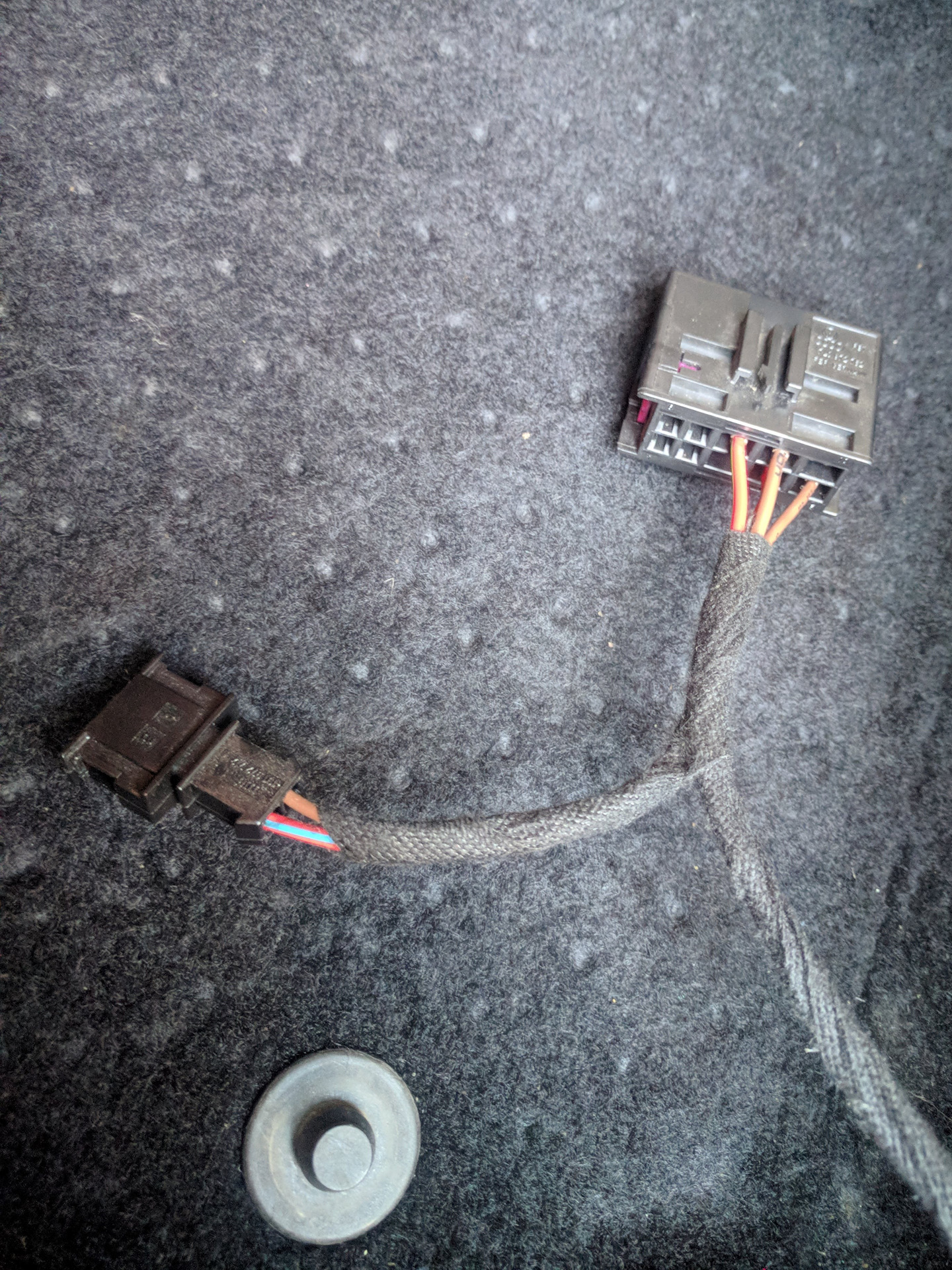

Сделал переходник для подогрева и подвёл питание от зажигания, с пассажирской стороны только переходник для подогрева, т.к. оно все механическое.
Трудно даже сравнить со стоковыми "табуретками", сидишь в них как влитой, боковая поддержка держит как таз, так и спину, в дальних поездках, если даже устанет спина, спесет поясничный упор, так что покупкой доволен как слон.

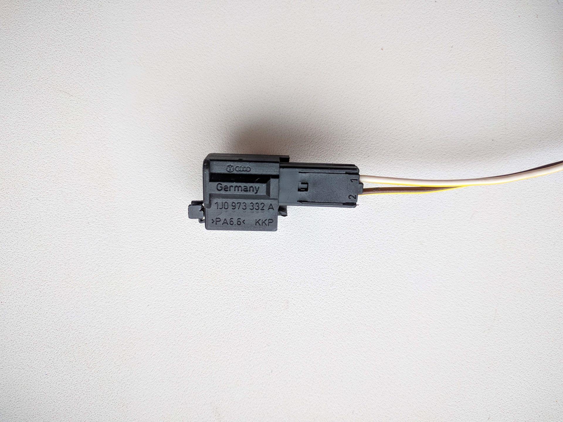

Нашел и докупил разъем для подключения датчика не пристегнутого ремня

А можешь написать номера фишек, которые заказывал и чуть подробнее про схему подключения?
Большой разъем 7L0 972 762, пины N10 319 303:
8 пин — плюс от зажигания;
9 пин — масса.
Разъем для подогрева 191 972 712, пины N10 319 005:
1 пин — масса к 5 пину большого разъема;
2 пин — плюс к 4 пину большого разъема.
А в проводке новых сидений провода подогрева обрезал и сращивал, чтобы исключить блок управления подогревом в кресле?
Перемычка 1 с 5 пином

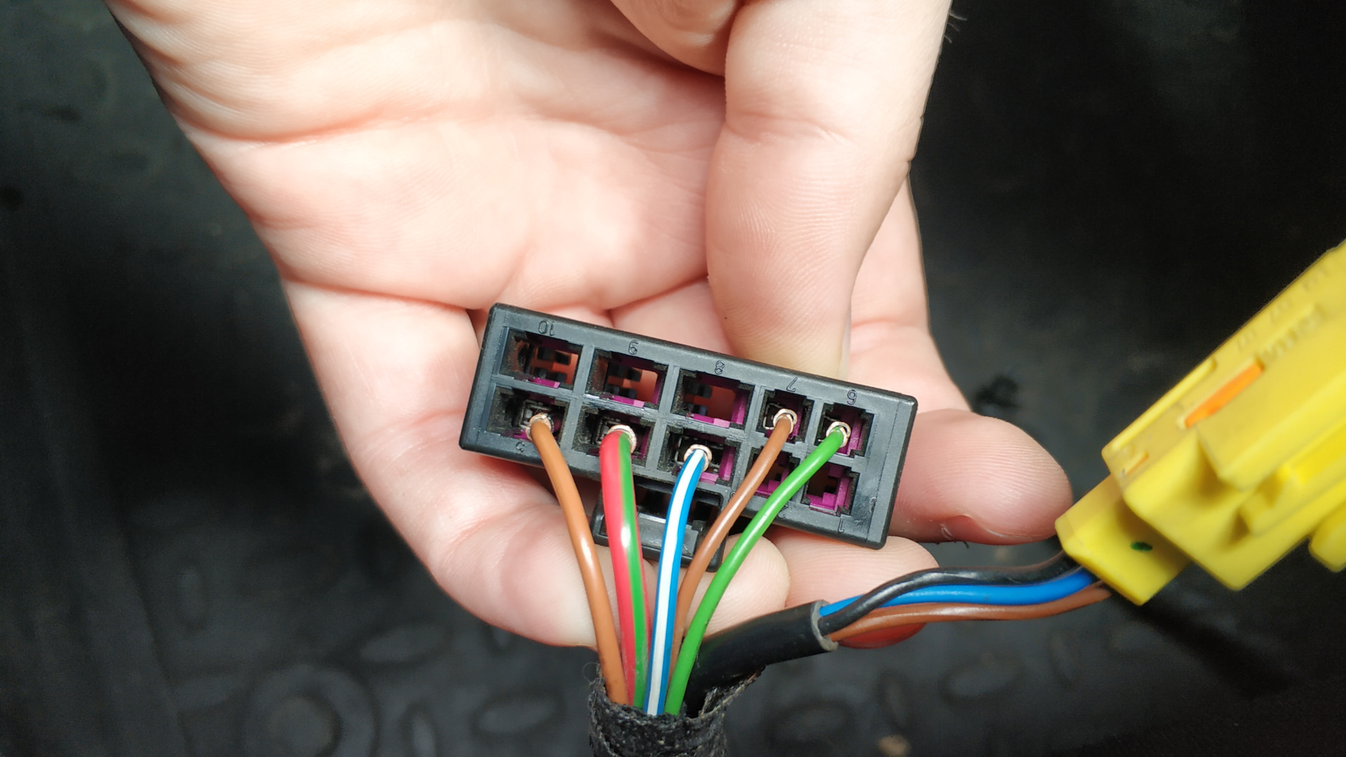

Привет. Собираю водительское — 1 и 5 провода, один красно-зеленый (1), второй фиолетовый (5). У тебя так было?
stiff95
Да, так же
получил разъёмы и пины — пин не фиксируется в разъёме — у тебя как было?
Вроде зафиксировались, толстые провода может плотно зашли и не заметил.
Всё верно, разобрался уже. Во многих табличках ошибка идёт — туда нужны не N10 319 005, а ремонтный провод 000 979 219 со смещённым центральным контактом. Отдельно пинов под него у вага нет, а аналогов нет в наличии.
Буду знать или кому-нибудь пригодится ещё. Просто пины не покупал, что было у меня — тем и воспользовался.
Ну, я собрал сегодня первый переходник — провода встали плотно, но сразу было понятно, что пины не от него. В принципе, можно тупо клеем залить, чтобы не выпали случайно, и на этом успокоиться.
Как вариант, раз такая подлянка.

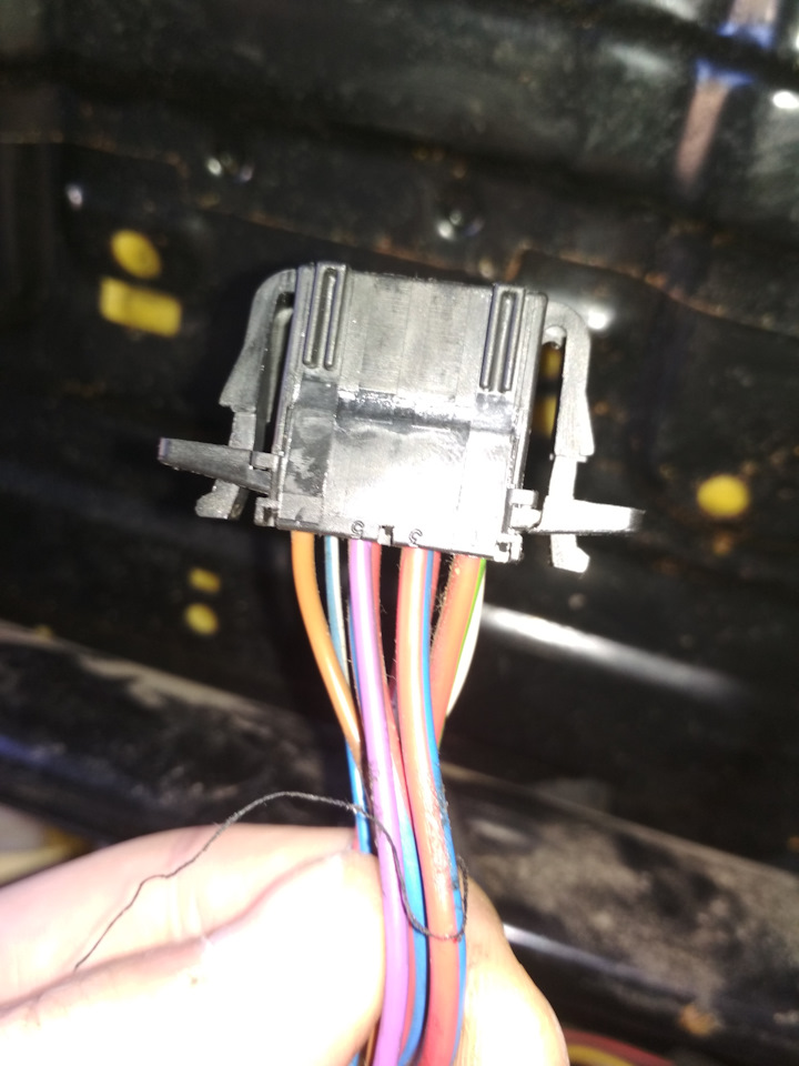

Доброго времени суток. Столкнулся с тем, что обогрев не заработал. Подключал по схеме СС проводов, но сидухи от б6. Тут увидел как вы подключили водительское. А на пассажирский тогда какие куда пины втыкать?
Схемы В6 и СС идентичны, если сиденье механическое — там кроме обогрева ничего нет, обычно толстые провода.
Вот такие у меня провода идут на фишке. Подключил коричневый пин5 на массу, а красно-зеленый пин4 на плюс. И подогрев не включается
4, 5 скорее всего
А задний диван по ширине влезет в полика? Примерял уже?
Пока не было времени его примерять, но его там и перевозил, без переделок в любом случае не встанет, если что ушью

Меня БОЛЬШЕ ИНТРЕСУЕТ:насколько ГЕМОРНО это установить?! Подробно плиз!
Не очень та и сложно, необходимо спилить по 2 штыря (на фото в упаковке видно один) и там же просверлить отверстия. Тяжело их затаскивать в салон, чтоб ничего не ударить и не поцарапать, раза в 2 тяжелее стоковых.
