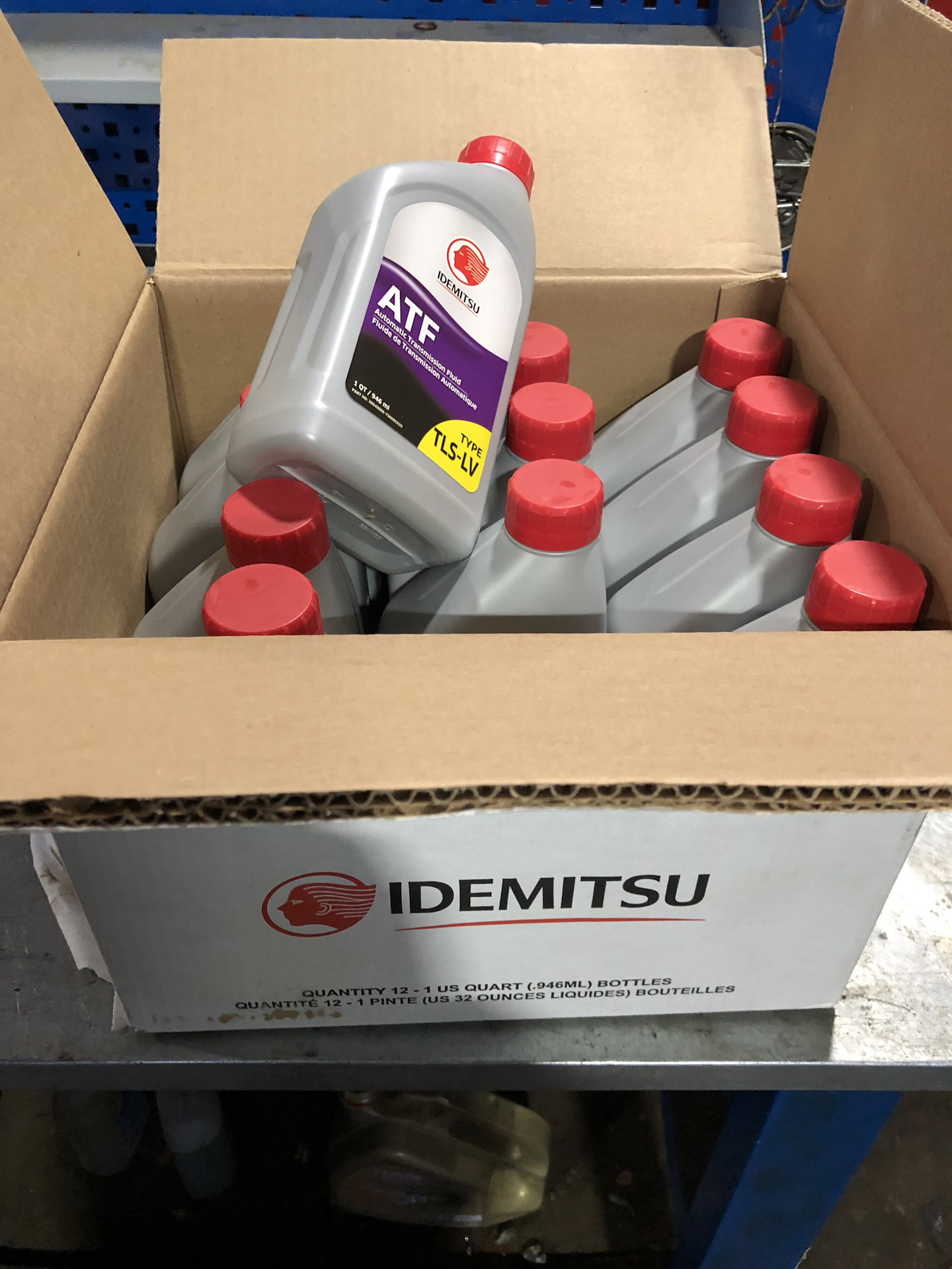

Пробег на равчике потихоньку перевалил за 120 тысяч. Принял решение пробежаться по проблемным местам, а также провести некоторые "регламентные" работы. Делать буду в течение некоторого времени, а сюда буду добавлять по факту, только фотографии и цифры, без новых постов.
На данный момент примерный список работ такой:
1. замена масла в коробке — сделано 25.10.2018 (124000 пробег)

Надо отмывать коробку и броню. Какую химию кто использует для смывки масла? Порекомендуйте.

При замене сальника смывал все масленные пятна Лавром очиститель масляных загрязнений( очиститель двигателя). Отмыл все!) я даже мотор сбоку помыл)
Понято. Спасибо)
Для отмывки масла снаружи деталей использую очиститель тормозов Вюрт, смывает просто отлично
мысль интересная. благодарю)
diman-ment
по отношению к резинкам не агрессивный состав? пыльники приводов.
Нет, сам все масленое смываю только им. И цена отличная 140 р за балон 0,5. У меня от старого хозяина на коробке масло было, сальник сменили, очистить забыли. Менял я диски передние, побрызгал и коробка засияла). Очистителем тормозов и поддоны двигателя чистят
