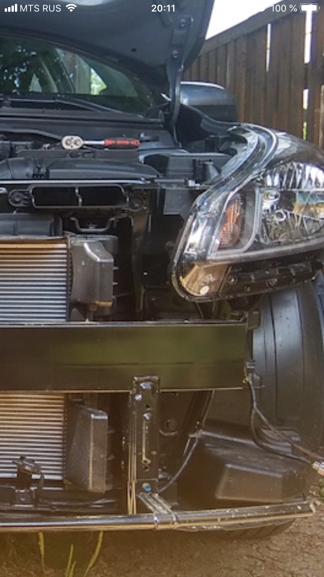

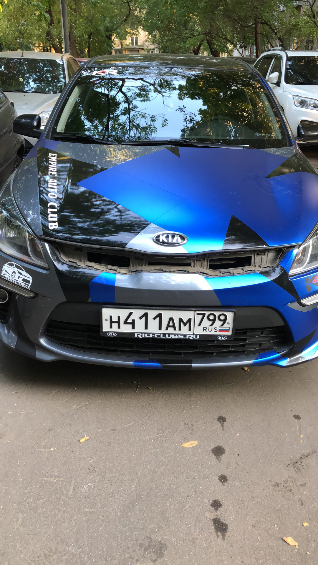

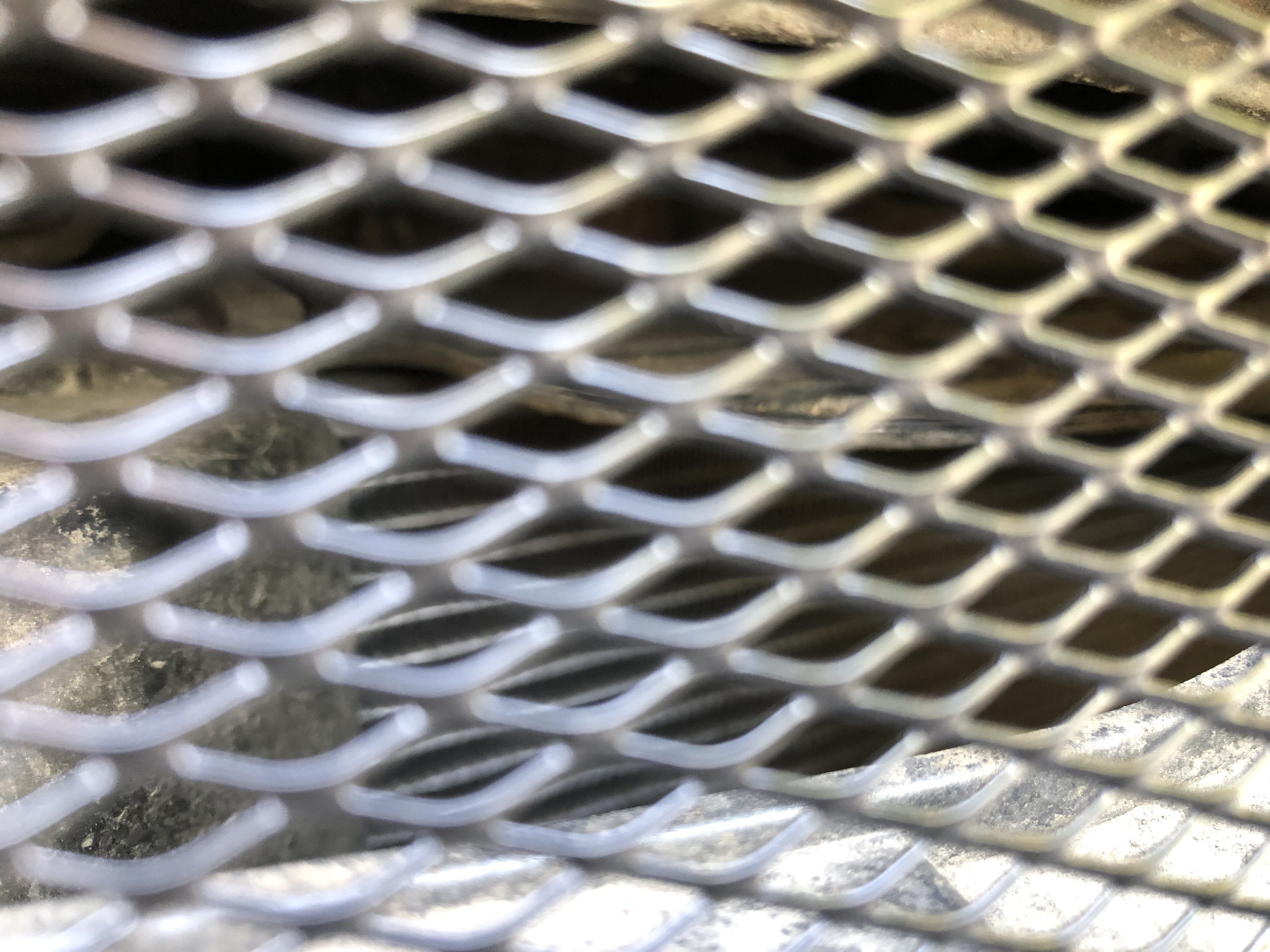

Всем привет, давненько про машину свою ни чего не писал. И вот вчера взбрело в голову давняя затея, и вот я ее реализовал…
А конечная точка отсчета когда заехал к одному хорошему механику и он спросил: это что? Тюнинг? А я ему: нет, штатно. Он вздохнул и я его понимаю, так как если посмотреть, снизу обдув совсем не значительный, и обдува реально не хватает! Тем более за пробег в 30 тыс снизу радиаторы в таком г@вне, вчера посмотрел и ахнул… через 7 тыс.км поеду на замену масла и промывку радиаторов. Пы.Сы следите за радиаторами, кому дорога его киюха и не думает что вот у меня гарантия на 5 лет и мне насрать! Ребята у Киа гарантия ограниченная, и не думайте что если что-то оть@бнет вам с превеликим удовольствием это сразу поменяют!

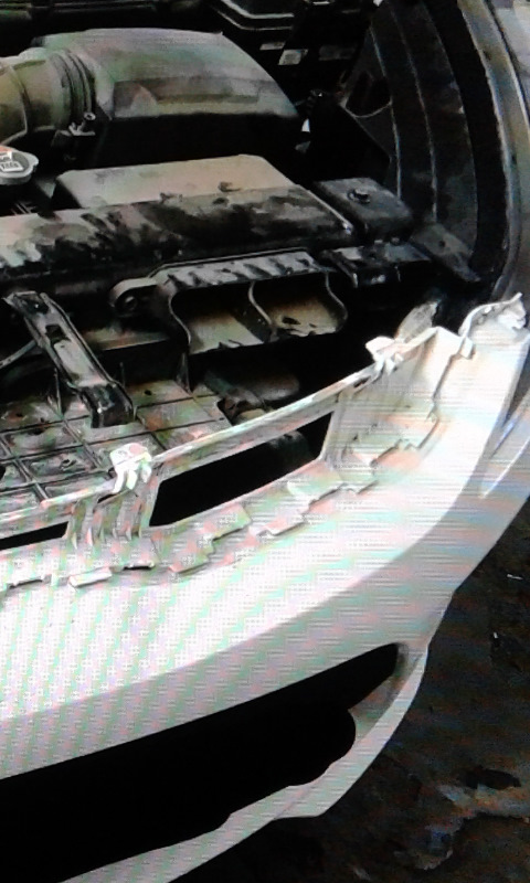

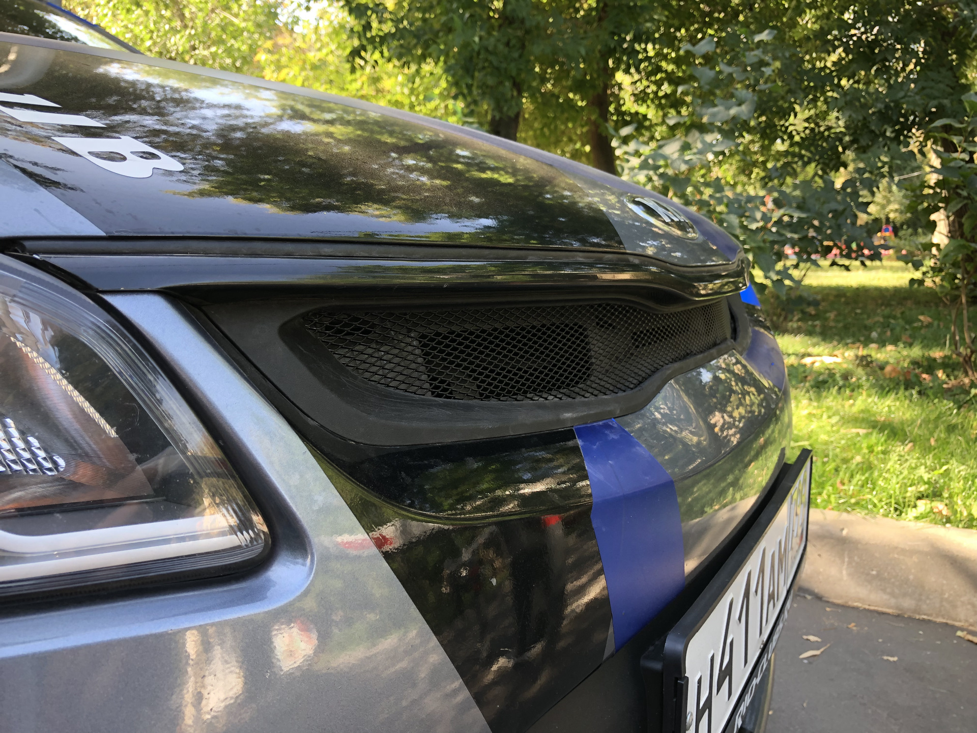

Не много ушёл от темы, что по итогу, по итогу не очень я доволен, пока такое двоякое чувство. Вот не пойму на сколько тут сетка актуально, либо надо покупать пластиковую сетку с более широким сечением и сзади так же закрывать. Может тут кто что подсоветует? Давайте пообсуждаем, время на все ушло ну максимум часа 2.

Приветствую. Подскажи пожалуйста, после апгрейда верхней решётки, изменения были какие-то в работе двигателя и прочее?
Приветствую, особо не заметил, но точно не хуже, так как даже в рестайлинге добавили сверху отверстия для обдува!)

год назад хотел так же запилить но забил болт и забылось как то) решетку с бампером снимали?
Не, просто решетку, чуть ниже описал как снимал
а воздуховод и фильтр теперь не закидает водой и какахами? в дождь по трассе к примеру
Это не конечный вариант, еще надо доделывать, и проверить не получилось
Чем зачищал после неровности от сверла?
Да наждачкой, ещё буду переделывать

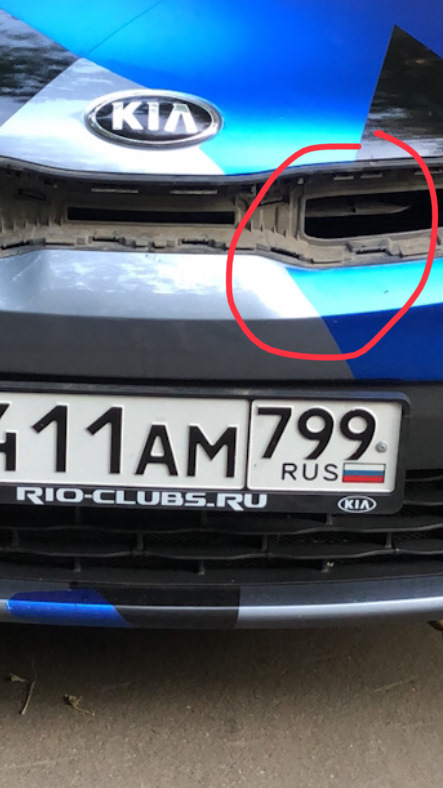

Молодец, тоже так хоте сделать.Сетку на что изнутри сажал?
Да ещё ни на что, прижал просто, надо что-то придумать
Клеевым пистолетом паяй, и мелкие мебельные саморезы.
Там слишком тонкий пластик для саморезов

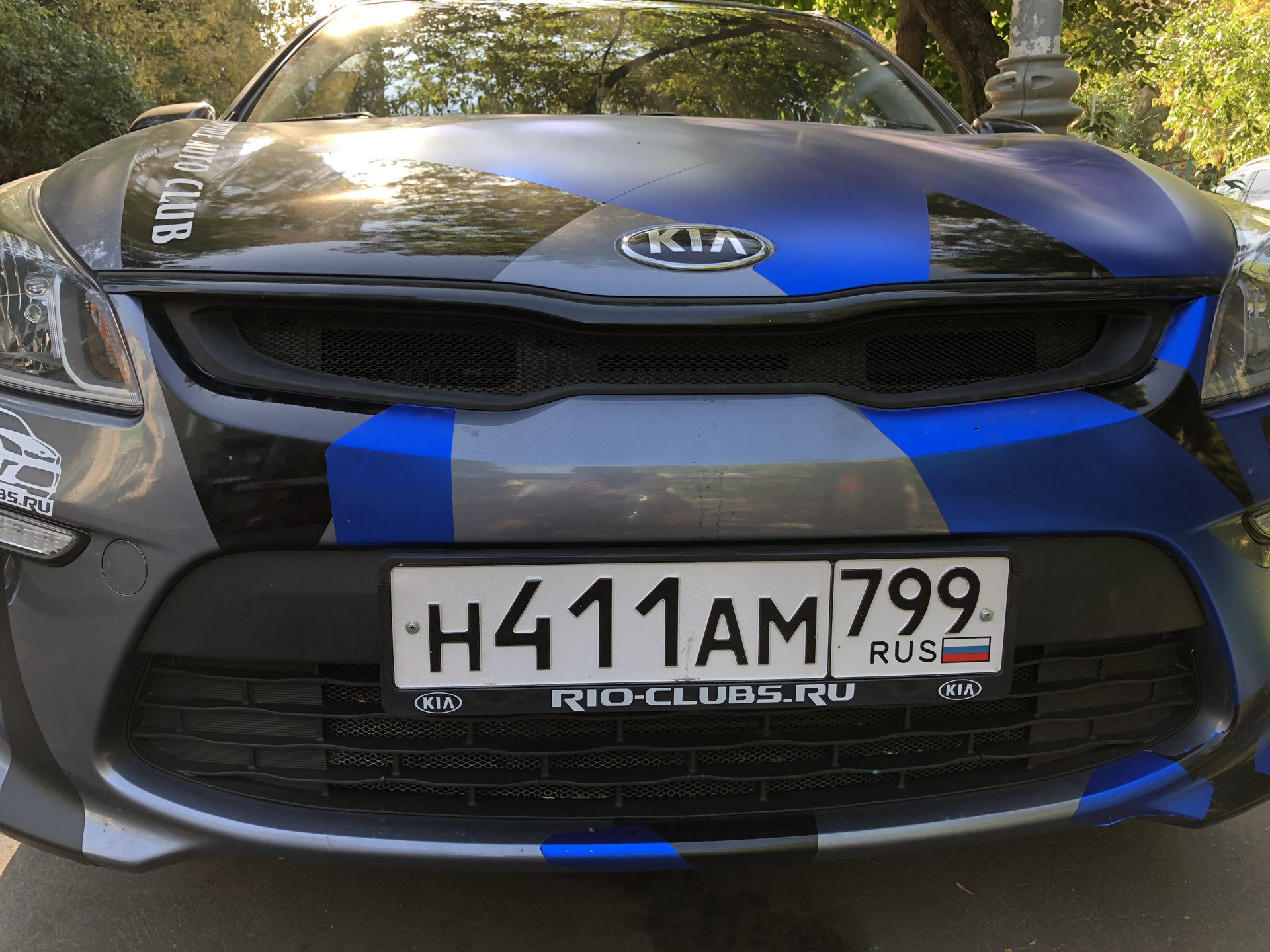

на нашем авто и так сделан холодный забор ввоздуха из под правой фары, поэтому тут разница вряд ли будет
Посмотри по лучше, забор происходит как раз за этой заглушкой, на фото как раз все видно

Смотри внималельней, этот воздуховод длинный как китайская стена, если бы бампер снимал то увидел бы

Ничего там напрямую дуть не будет! воздухозабор выше и ближе к фаре😂😂😂
Не понял, ты поменял пластик на сетку? Ну буй его знает. что это даст. Так-то и с заглушкой задувает нехило…

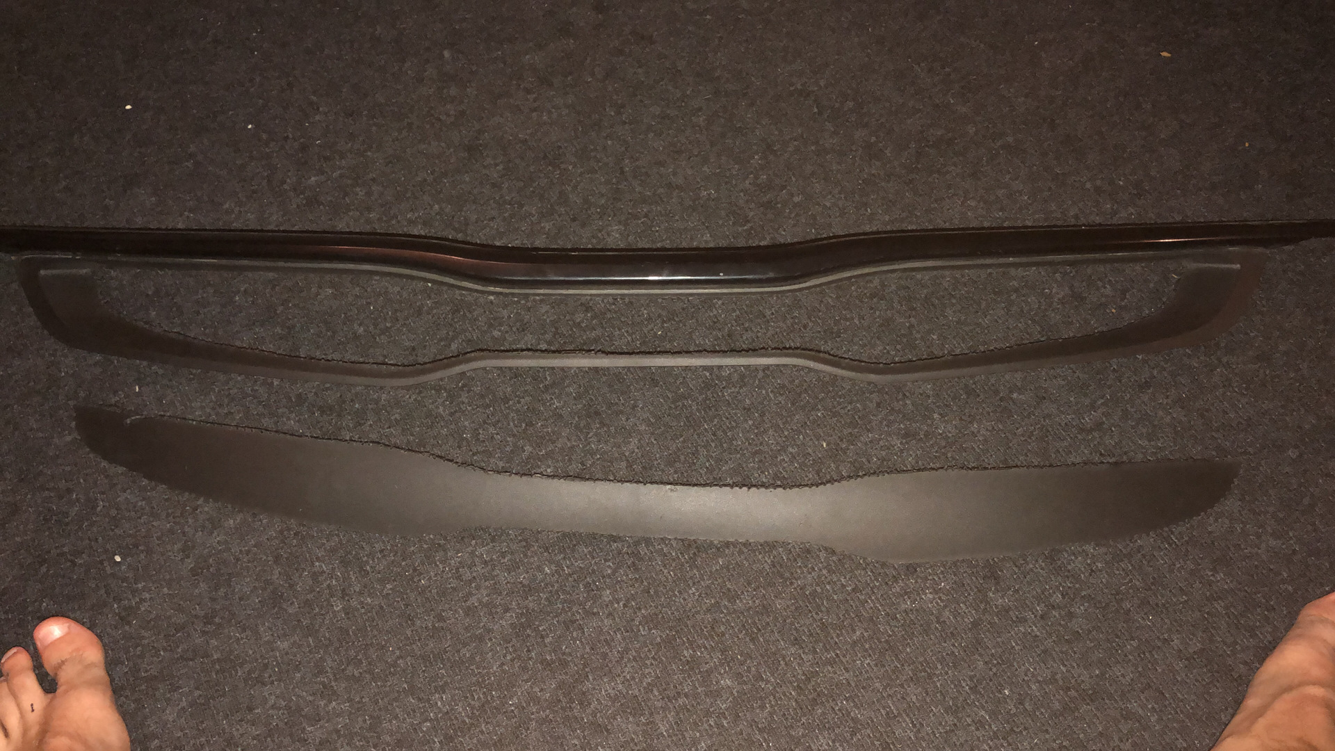

Вырезал по контуру пластик и сетку вставил
Можно тогда было и в глянец ее сразу покрасить, поинтересней бы смотрелось мне кажется, так задумка была такая, но не решился
Да это ещё не конечный результат, надо будет снять и укрепить

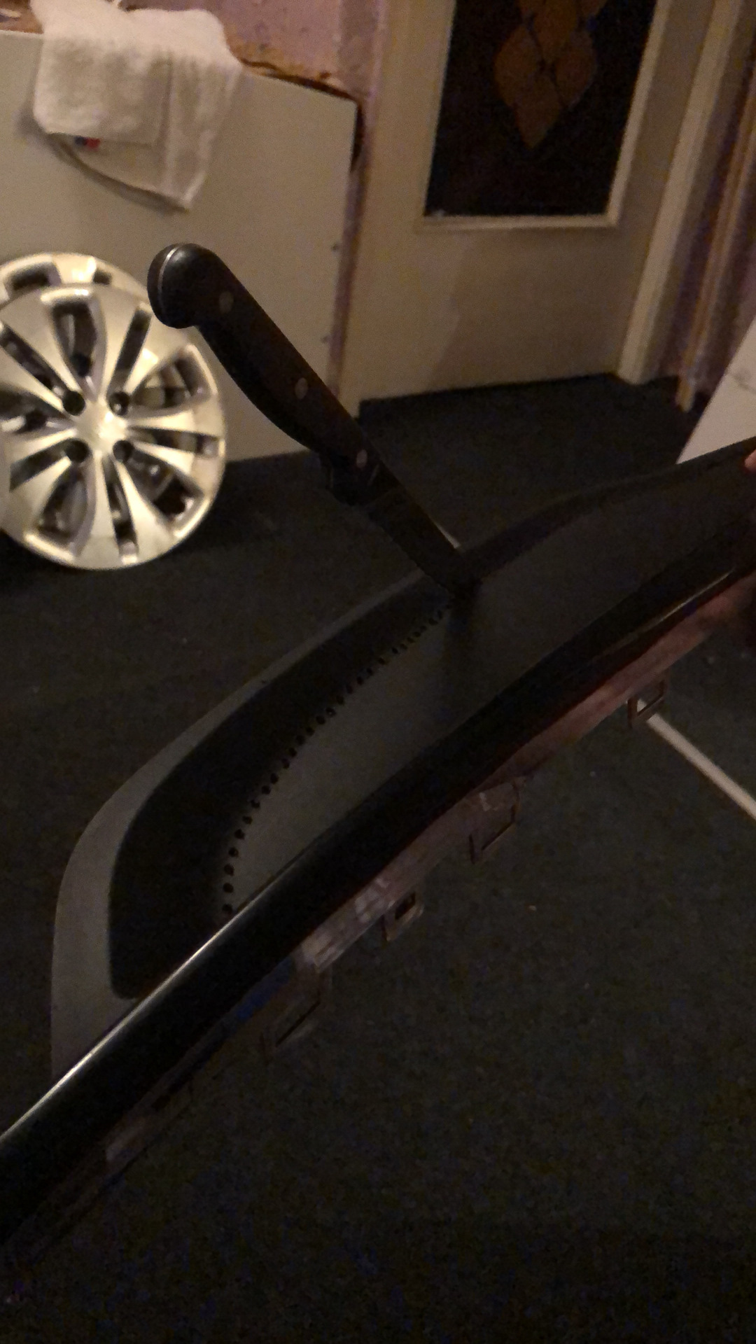

А как заглушка снималась?
Открываешь капот, 4 болта под головку на 10, отгибаешь аккуратно эту накладку, там слева и справа по краям по саморезу, выкручиваешь и плоской отверткой отщелкиваешь защелки по кругу
