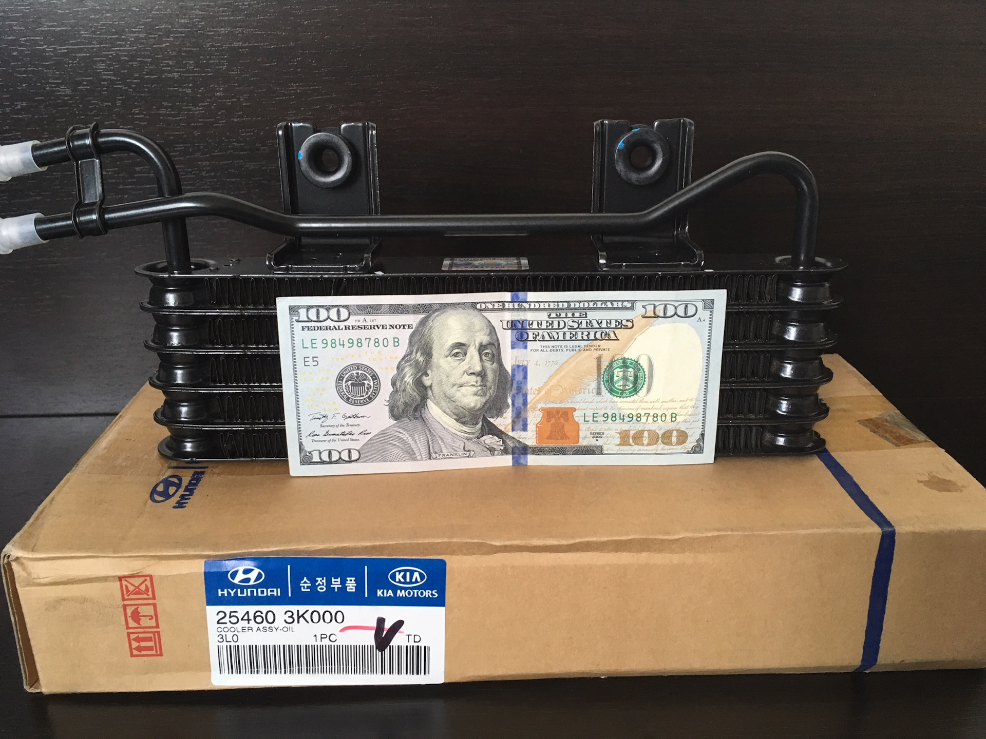

Так же напомню что мы использовали самый маленький из существующих оригинальных радиаторов для АКПП KIA — Hyundai, нашей задачей было снижение температуры АКПП при стандартных нагрузках (на автобанах, в городских пробках, в горной местности) для увеличения ресурса масла и коробки передач. Установка большего радиатора или радиатора иной конструкции может полностью изменить данные показатели. Так же важно место расположения радиатора и эффективность его обдува. Надеюсь данный опыт будет полезен всем заинтересованным лицам! ))

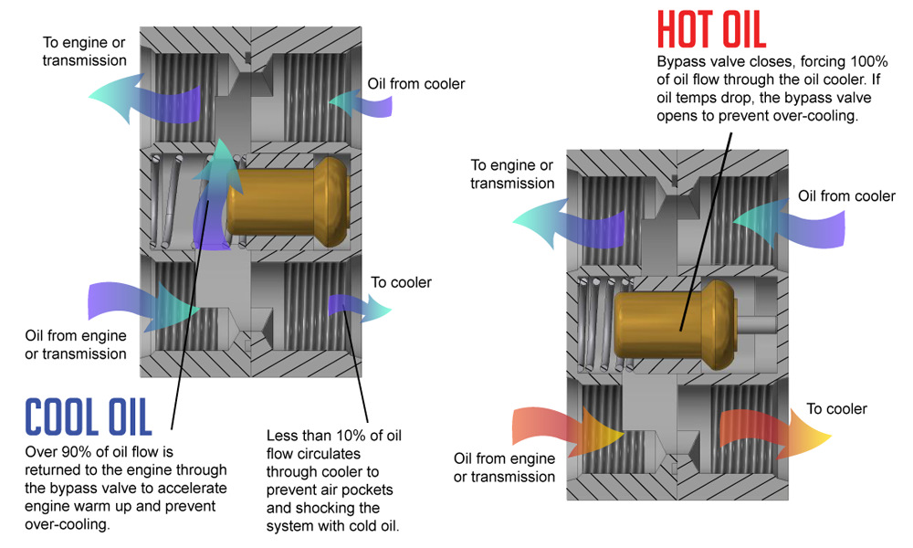

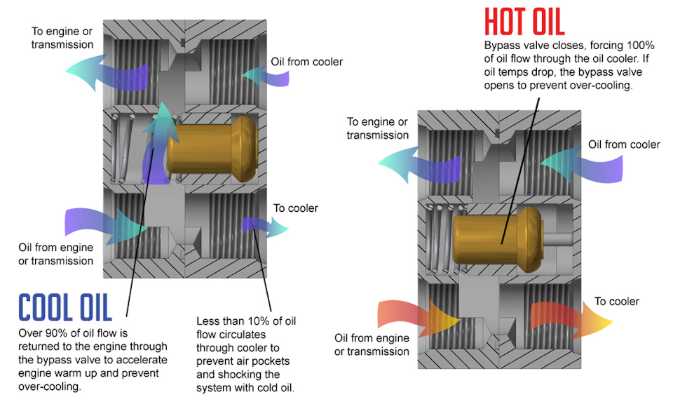

Термостат, что ваговский, что оигинальный ниссановский, мерсовский и т.д. и т.п. все работают по такому принципу, нагрев — охлаждение. Смысл тогда в термостате?
Все легко и просто. Как в моторе. Коробка прогрелась, термостат открылся, коробка не перегревается (если работает в жестких режимах). Это не экология. Это продлевание жизни современным АКПП и вариаторам, которые по качеству хуже чем акпп 90ых…

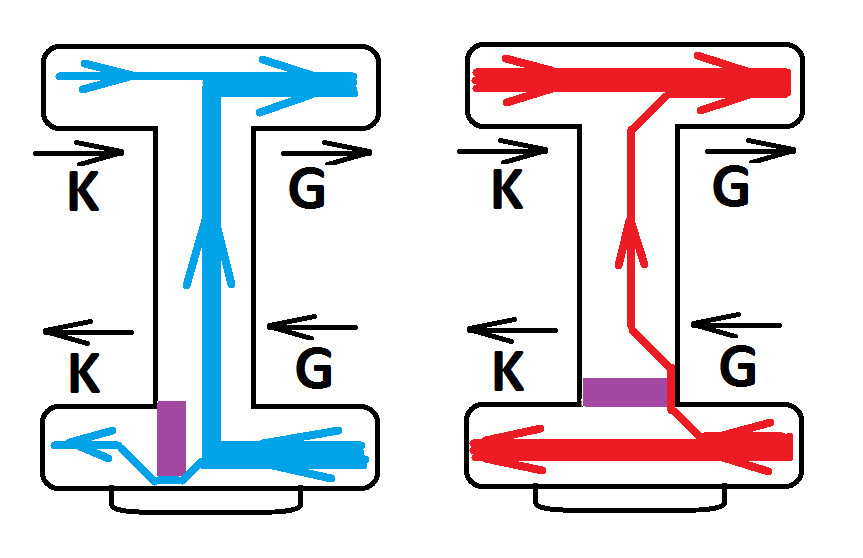

Только вот ворос по подключению (конечно же без зла, т.е. термостата):
1. ставим радиатор ДО штатного подогревателя в основном радиаторе охлаждения- жижа охлаждается.затем в подогревателе взлетает до температуры охлаждающей жидкости, к примеру 105 С. Вопроса- нахре.зачем козе баян? Ой, зачем мы там что то охлаждали?
2. Ставим радиатор ПОСЛЕ штатного подогревателя в основном радиаторе. Жижа с подогревателя попадает в радиатор и падает до +40. Следом идёт в АКПП. Встали в пробке- взлетела до 70…по трассе упала до 20… Смысл?
Можно не отвечать, думаю ответ будет в стиле "сам дурак"
П.с. речь не о данном глючном термостате от Мале.а вообще, о нормально функционирующем термостате
В современных корейцах теплообменник — это кусок трубки в радиаторе и это островная проблема. Он не нагревает и не охлаждает, тупо экономия ( Де факто там ничего не работает.
Все относительно. Касательно моего авто- при полностью прогретом авто, на нейтрали, жижа АКПП имее бОльшую температуру проходя через догреватель радиатора. На три градуса Цельсия. Понятно, что результаты измерения некорректные слегка…измерения проводил бесконтактным термометром оставшимся с короновируса)))).
Так что термостат не помешает АКПП, при условии что он корректно работает

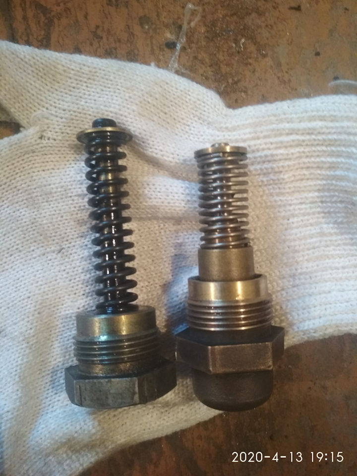

У меня наоборот было с этим термостатом. Он не захотел запускать по большому кругу масло. Гоняло по малому и часть по большому. Малую часть. Поскольку проще прогнать там где меньше сопротивление. Вот теперь вопрос.
Какой ставить то? И хотелось бы чтоб он не на 75 открываться начинал, а на 65.

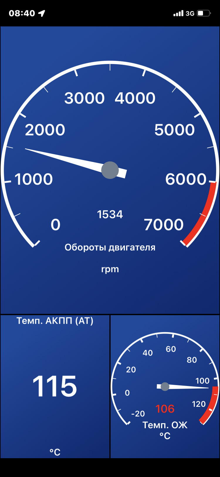

У новых корейцев 2021 года в городе в пробке без нагрузки, без дополнительного радиатора + 115 гр в АКПП, а мотор выходит в режим закипания антифриза и постоянно + 107 в зимний период! ((
Мы на днях при минус 2 гр делали замеры в новом Hyundai Tucson 2021 2.0 AKПП, результат на фото.

Я не знаю нужен ли вам в конкретном случае, но темой масляного термостата вы видимо не владеете :)
1. Масляные не открываются, а наоборот закрываются, закрывая перепускное прямое отверстие (жидкость то она не дура и двигается по наименьшему сопротивлению исходя из законов гидродинамики приме, опять же согласно тех же законов частично холодное с горячим действительно будут перемешиваться, ну там холодное вниз, горячее вверх и т.д… производитель видимо посчитал такое перемешивание не достойным сложного узла и не влияющим на картину в целом и я с этим согласен).
2. Масляные термостаты всегда выполняются полупроточными на то видимо есть причины (я думаю из за большой тепловой инерционности масляной системы в принципе).
Александр, Вы хотите сказать что данный термостат открыт на холодную, а при нагреве (+ 75 градусах) он закрывается и отключает масляный радиатор?
Да открыт, в этом режиме открыты параллельно прямая дырка и радиатор (масло идёт по короткому пути).
Нет закрывается и перекрывает короткую дырку (оставляя дорогу только через радиатор) при этом клапан в отличии от антифризного не имеет уплотнений и не герметичен.

Ну гугл же всё знает:)
1. Давайте для начала тогда уясним слово "закрывается". Термостат в холодном состоянии ничего не закрывает, всё открыто, что вы и продемонстрировали своей водой.
2.Неважно какого диаметра перепускное (байпасное) отверстие, оно находится напротив клапана и перекрывается тарелкой на конце рабочего тела термостата или рабочим телом термостата при его расширении(есть разные конструкции принцип работы один).
3. Нет в термостатах никаких "дренажных" отверстий, (дренаж это отвод или удаление чего то из замкнутой системы). Есть входные и выходные патрубки, а между ними байпас.
4. Ваше видео лишь показывает что термостат полупроточный, т.е. байпас никогда полностью не перекрываются, а контур охлаждения открыт вообще ВСЕГДА. Ну посчитал производитель нужным сделать именно такую конструкцию и всё тут.
Вот фото самого термостата:
Авот этот дивайс на Вашей картинке как работает, предпологаю это для принудительной церкуляции через радиатор, просто у меня есть такой, думаю на лето его ставить, а зимой штатный
Да действительно, сказав выше, что это термостат я поторопился, это заглушка которая принудительно закрывает байпас. Их активно устанавливают в замен штатных в тёплых регионах и спортсмены. Я так понимаю в вашем случае термостат стоит на масло двигателя.
По ссылке www.drive2.ru/l/542159838881253246/ я описал как заменить в этом термостате рабочее тело, на другое с меньшей температурой закрытия. Там же есть парт. номера "холодных" термостатов может пригодится.
Да видел, спасибо за ответ, пока этот потестю, только сегодня поставил

Вот собственно описание работы термостата:
Александр, это автомобильный форум, прежде чем делиться опытом и знаниями, или кого-то поучать, в начале советую самому досконально изучить тему для дискуссии!
Вот ссылка на устройство данного термостата: www.trancool.com/thermo/thermostat_to975.html
А Вы противоречите здравому смыслу и самому принципу работы данного изделия, я уже понял какой Вы специалист в данной области.
Надеюсь дискуссия про термостат АКПП Behr TO975 закончена навсегда! ))

Тут радиатор теплообменника вертикально интегрирован в общий радиатор, температура АTF всё время держится в районе + 103 + 104 градуса в городском темпе и растёт на шоссе после 140 км.ч до +108 и выше. Если активно ездить или ездить в горной местности температура уходит за + 115 гр
Я на крету такой взял
Это от какого авто? А в Крета какая температура АTF?
Это универсальный радиатор. 10 рядов, размер 280*130*40. По площади чуть больше указанного вами от Сонаты. На Крете у меня доходит до 103 градусов
Ок, а где такие продаются?
а вот ниже этого пост. Не сочтите за рекламу. Я у них пару лет назад брал полный набор для своей Мазды 6, был доволен. Вот и снова решил к этим людям обратиться.
avtorv
не помните размер радиатора от Сонаты? Кажется мой побольше. Думаю его теплоотдачи хватит и при отключенном штатном теплообменнике
При случае замерю, он чуть больше 100 долларов США! ))

Диагностика показала, что температура выше 100 градусов. Зимой и холодной весной я этого не замечал, но теперь, с жарой, пришел и нагрев."
У нас +105 рабочая температура и проблем с работой мотора и АКПП нет вообще! Думаю это не наш вариант 100%!

Круто, так раз этот термостат рассматривал для использования. Правильно ли я понял, что в термостатах предусмотрено не полное перекрытие, а на 90% и 10% оставляют чтоб большой круг "не застаивался" и за счет того, что у ваговского термостата большой диаметр входа — то эти 10% для наших АКПП превращаются чуть ли не в 50%?
Насчёт 10% таких данных про термостат MAHLE TO975 я не нашёл, но если его поставить в данный тип АКПП, толку от него нет вообще!
Он перекрывает не более 5-7% от общего диаметра, ход очень маленький, 93-95% горячего масла будет проходить мимо клапана постоянно при любых зимних температурах! Нам кажется что это изделие рассчитано для ускоренного нагрева АКПП WAG, оно не для охлаждения! Кстати они часто выходят из строя, их много на вторичке и их меняют дилеры, так что Германия давно не есть показатель качества! ((
