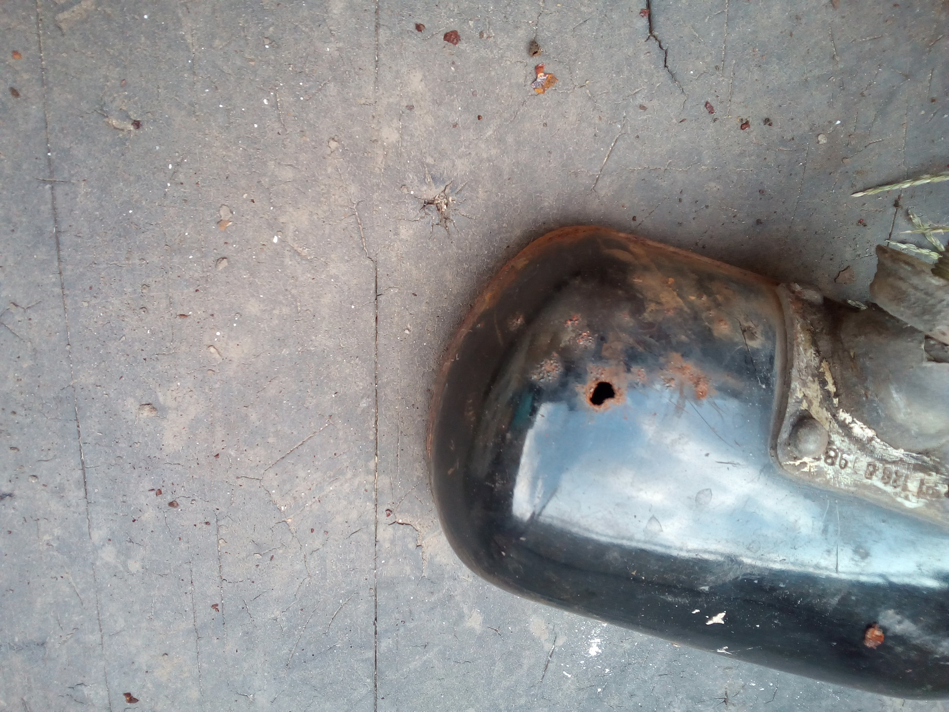

Сегодня раскарякал свои родные туманки…Зрелище, не для слабонервных…((( Как думаете, стоит ли заморачиваться вычищать и красить?Или найти более-менее, живые корпуса? Запись временная.

Стоит.Это же ее родные туманки, как зубы у человека свои, не вставные. Максимально счистить всю ржу, протравить, обработать, где маленькая гнилька стекловолокна)
Только не краской по ржавчине а кислотным грунтом, или эпоксидным, или и тем и тем, а сверху краску, вопрос в каком состояние отражатели А хотя, корпус то насквозь прогнил, лучше тогда другие поищи

Значит, будем чухать)

Восстановить. Выкинуть такую редкость не рекомендую
Тоже склоняюсь к этому варианту.

Нет.До оригинала, уже очень далеко.Но эти туманки, имеют особый шарм.Фетишь, так сказать)))

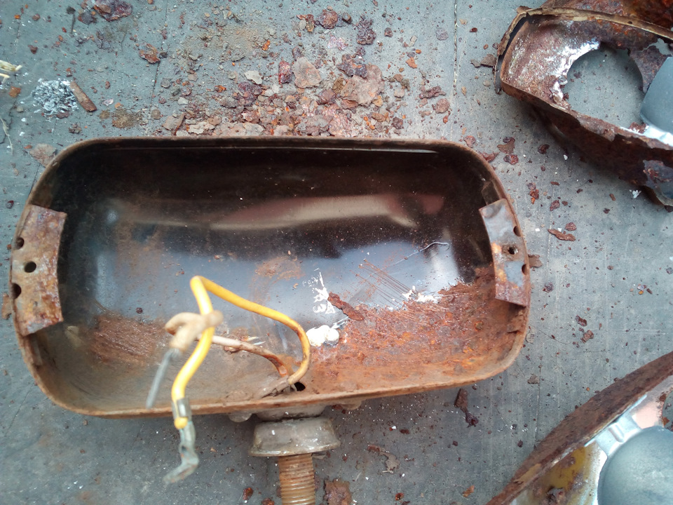

А чёб и не дать им шанс на вторую жизнь! Почистить, подварить и покрасить.

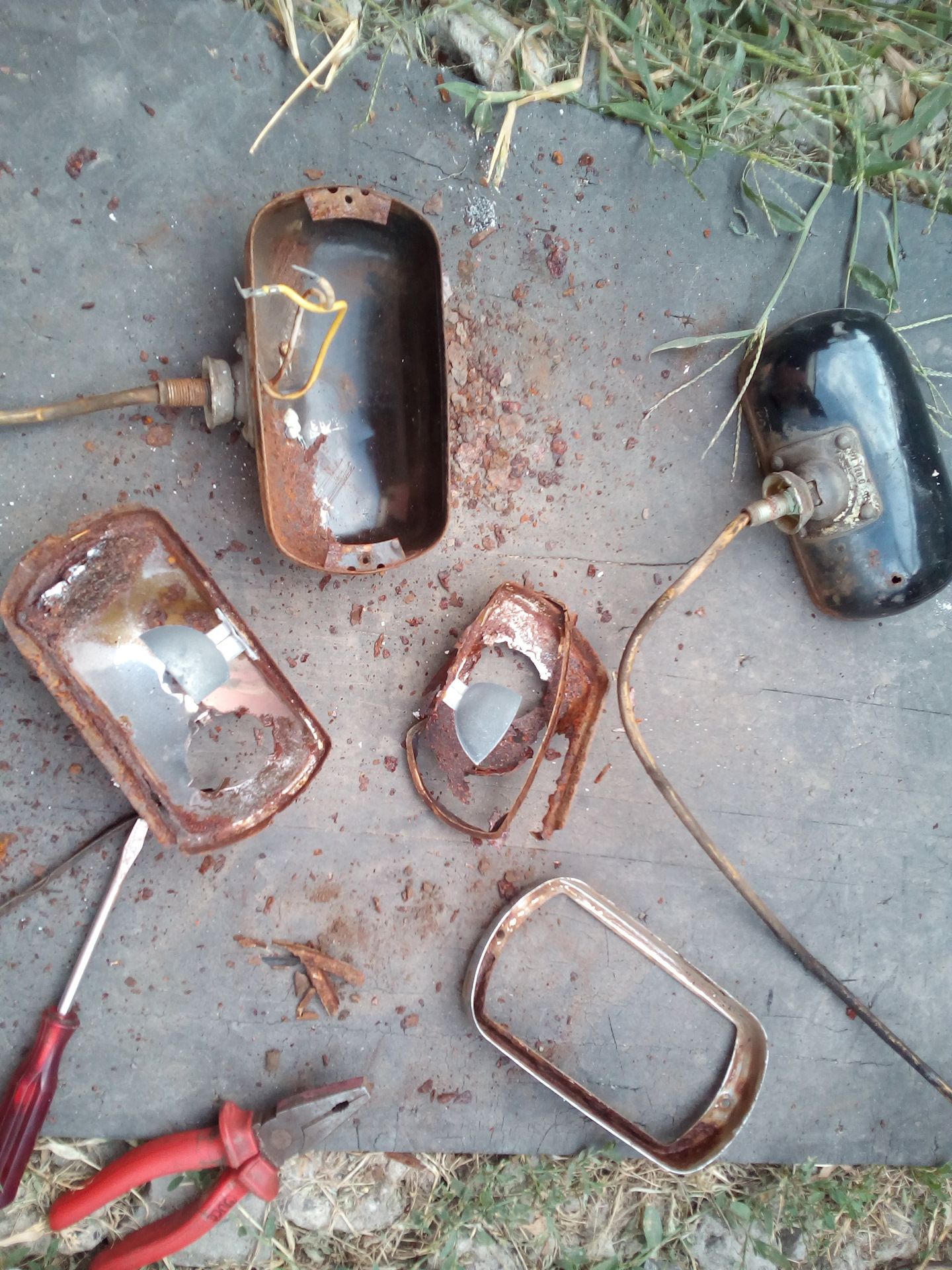

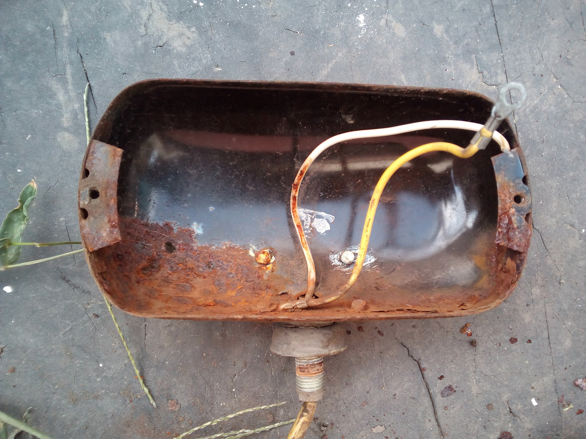

Попробую сварки капнуть.)
Ну тоже можно, зачистить потом хорошенько в ровень ))

Отражатели видно на последнем фото😂😂😂😂

Там восстанавливать нечего)Стекла, только, остались😂😂😂
В предидущем посте, я показывал новые элементы)

Да, они сгнили в труху…На ободках, тоже, хром полез.Нашел новые, но дороговато.Пока, думаю.

Я бы вычистил, покрасил краской 3в1 по ржавчине и облил бы изнутри мовилью.
