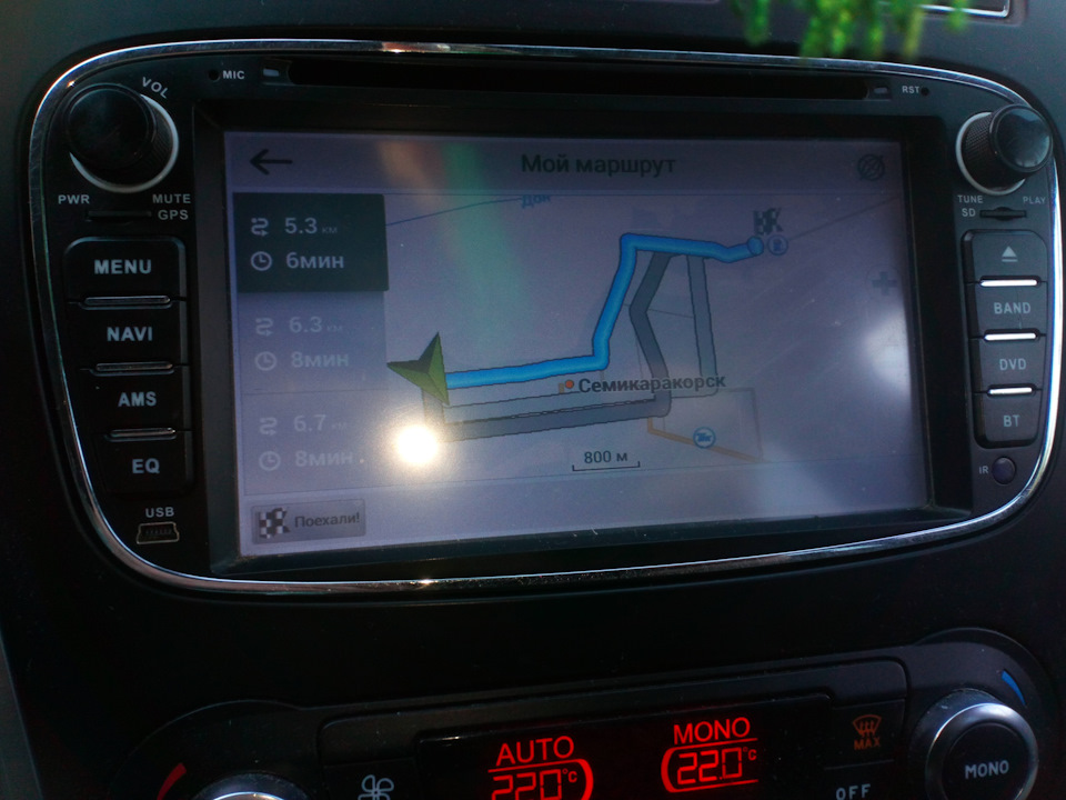

Многие владельцы данных ГУ сталкивались с проблемой что со временем начинает глючить GPS, а точнее самопроизвольное выключение, потеря связи, не видит флеш карту и тому все подобное. Мы решили самостоятельно починить данное ГУ. В основном причиной поломки является в ослаблении контактов в местах пайки и не прохождение сигналов от флешки до устройства. Огромное спасибо ucds61
Выполняем следующие действия:
1. Снимаем ГУ
2. Разбираем ГУ
3. Готовим паяльную станцию на 270 градусов и вентилятор на 6 соответственно не забываем про флюс.
4. Пропаиваем разъемы на картинке.
5. Собираем.
6. Ставим.
7. Пользуемся.

Вопрос такой, у меня точно вроде такая же магнитола, все работает кроме телека, т.е. местные каналы не находит, а радио отлично работает, в чем может быть причина?
На телек антенна нужна и может формат приёма не подходить
А если сенсор херовничает?Нажимается рандомно, отклик не там, где нажималось?КНопки и камера работают.
Калибровку сделай сенсора или с китая новый установи копейки стоит
Калибровка не получается, не нажимается часть экрана.Видимо да, надо в сервис отдать, там знают какой.
они на алиэкспрес по 700 рублей лежат, сам поставь

мне помогла замена gps слота. Взяли 1500 р. Пропайка не помогла, увы.
