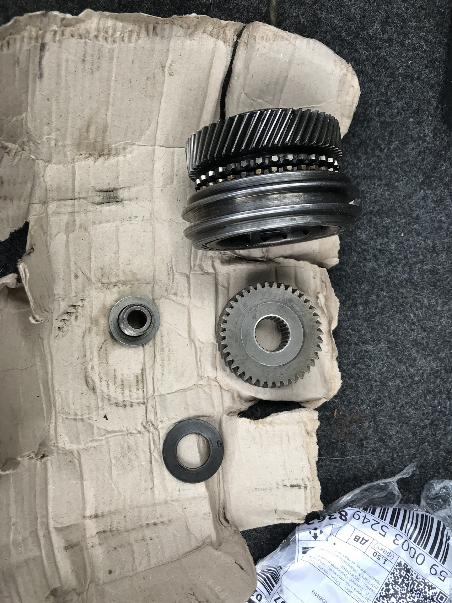

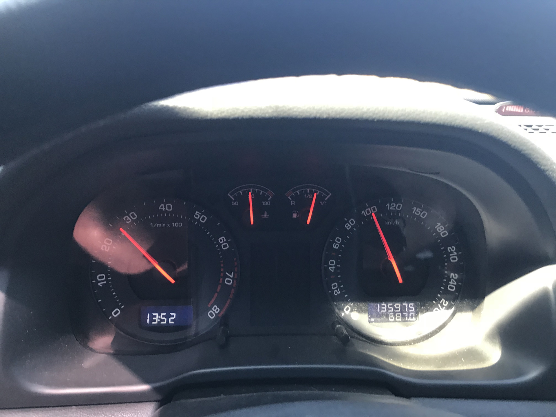

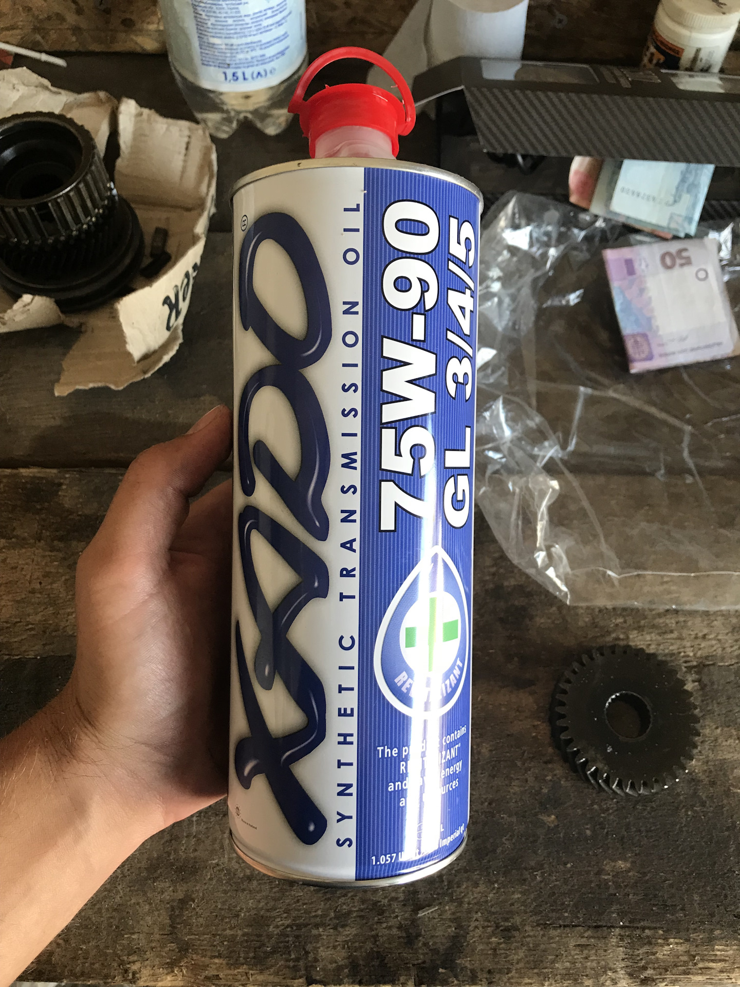

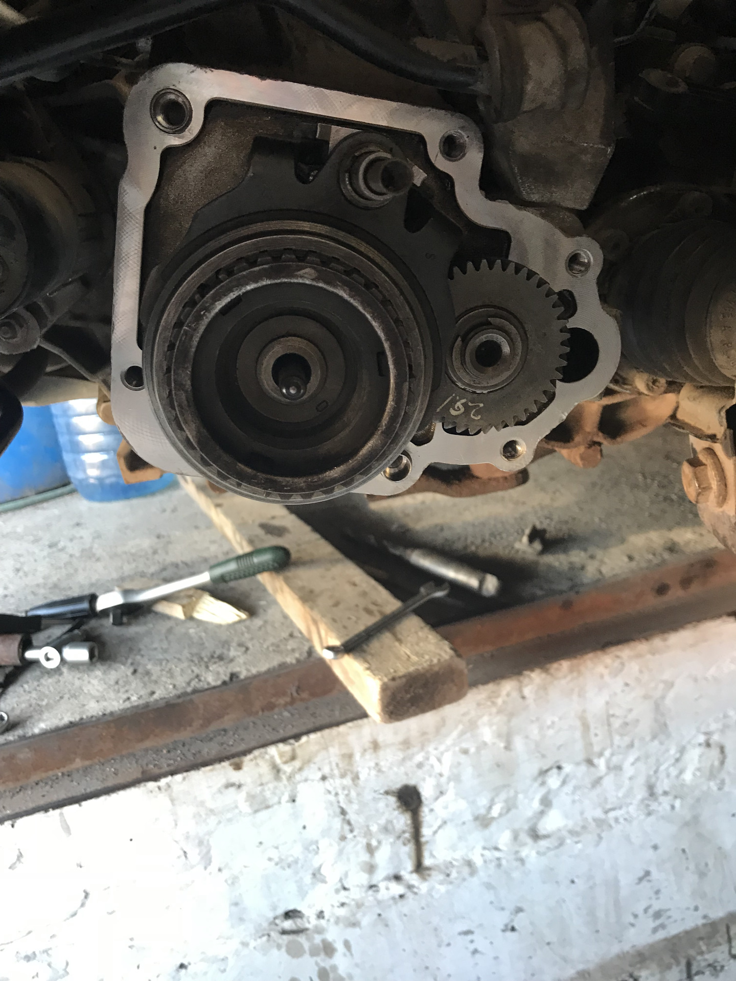

Всем привет) Все знают, что на моторе BFQ, кпп DUU из-за коротких передач на 100 км/ч кол-во оборотов составляет где-то 3000, на 120 — 4000, что мне очень не нравилось. Нашел в интернете статью о замене пары шестерен от дизельного Гольфа. Начал искать, нашел на ОЛХ человека, который занимается данным вопросом. Он расспросил, чего я именно хочу добиться, и посоветовал шестерни с зубьями 38/51, после замены которых, на 100 км/ч обороты должны быть около 2500! После чего, он оправил мне комплект для замены. Меняли вдвоем с родственником, который согласился помочь, спасибо ему за это!) Сам бы я наверное никогда не решился на данную процедуру) Для замены необходимо: 2 л масла 75w90, герметик, съемник стопорных колец. Фото делали мало, т.к. были очень увлечены процессом)

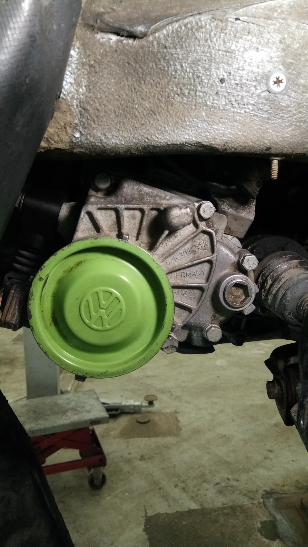

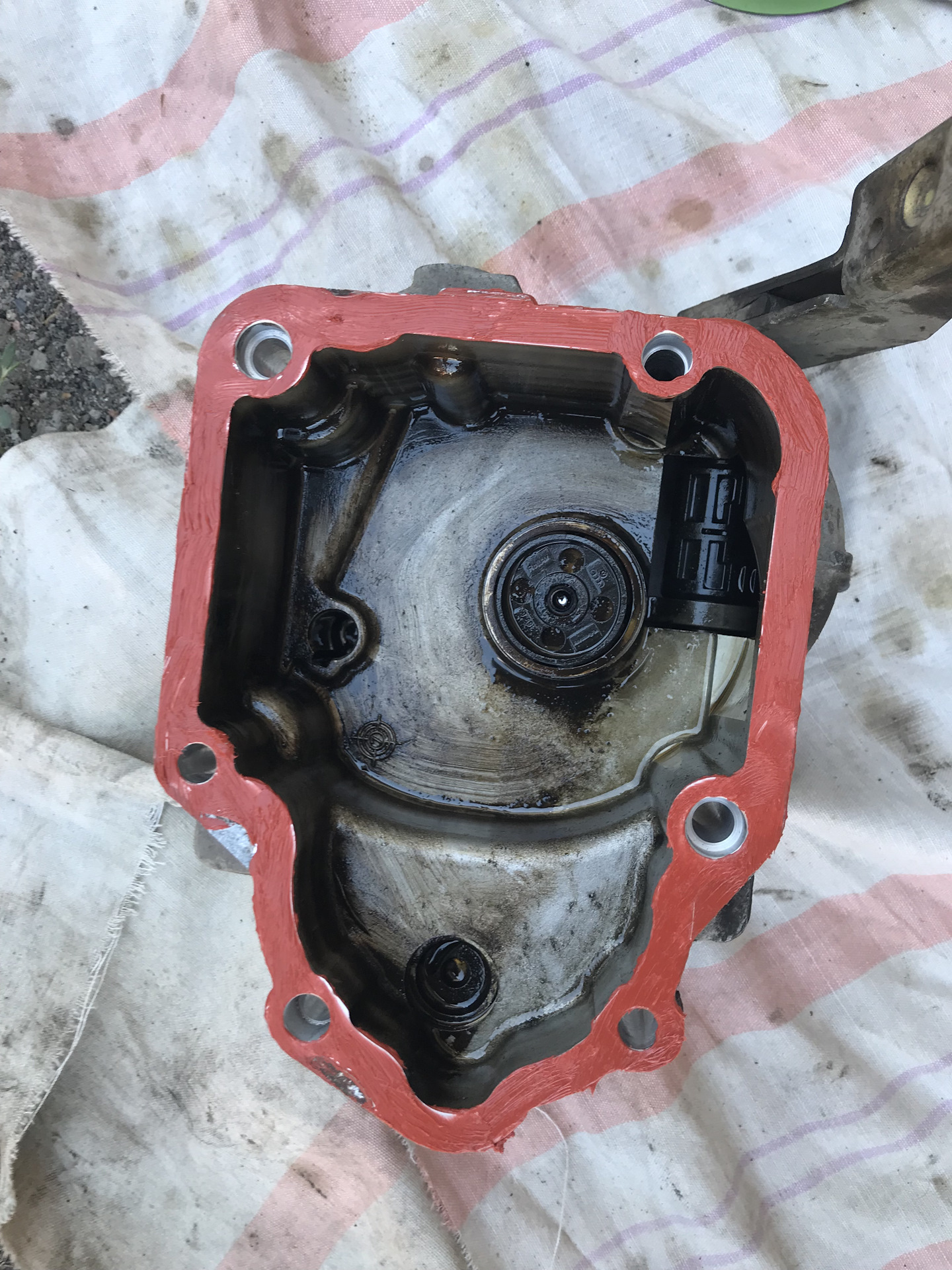

На крышке есть шток в котором вставлена пружинка, этот шток будет подло вылазить при снятии крышки) этого нельзя допустить! Много где читал, что если этот шток вылезет, последствием будет замена КПП. Это все не правда, вставить его обратно реально, но очень тяжело, и необходимо будет снимать механизм выбора передач…

Добрый день, а есть артикулы? Никак сам не найду. 35/52 без проблем, а этих нет
Скажите ещё вилка и муфта ваша осталась или её тоже надо покупать.
Моя осталась! Только шестерни нужны

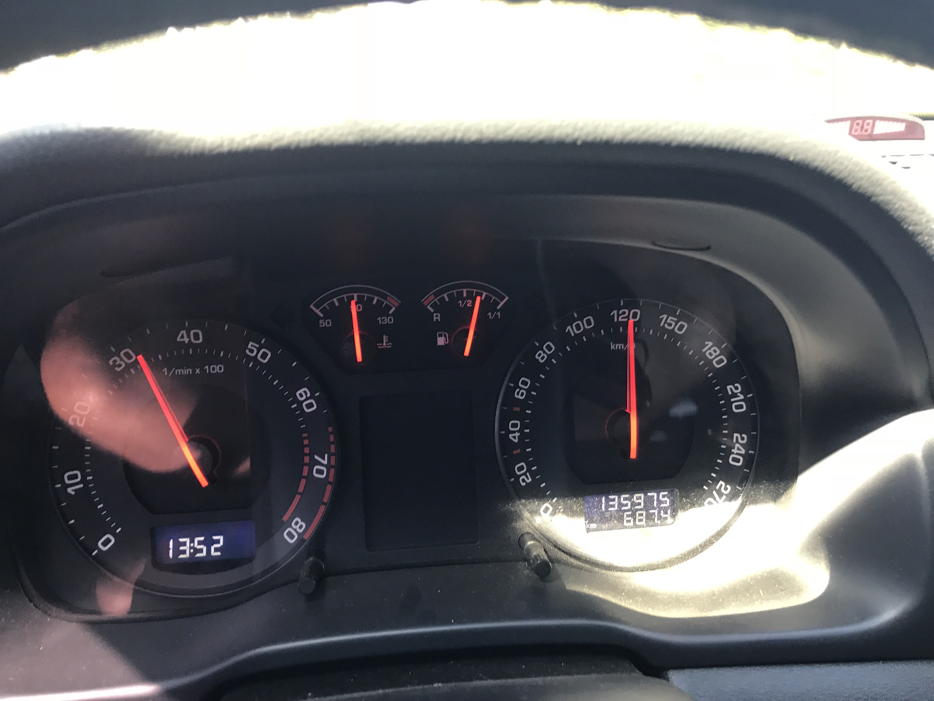

Скажите а какие точно обороты при 120 км/ч, а то на фото точно не разобрать. И не тяжело ли на пятой при таких оборотах?
3000-3100. По ровной трассе хорошо идёт! Тяговитость конечно упала в сравнении с родными шестернями

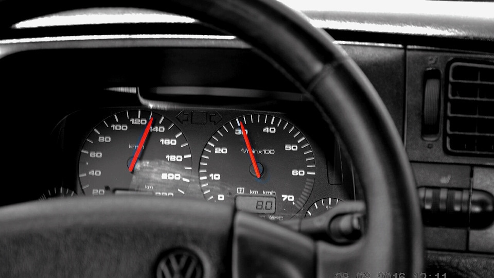

У меня на гольфе было так : 5 передача 3000 об/мин 135 км/ч
