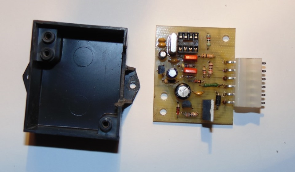

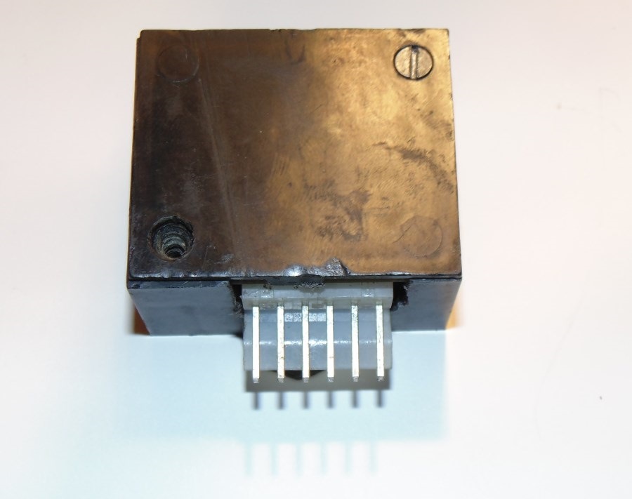

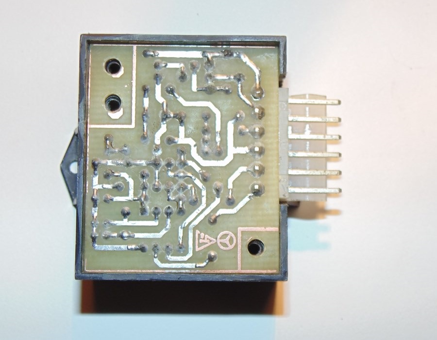

Следующий этап изготовления электронного спидометра — добавочный блок, управляющий работой лампы SHIFT-LIGHT и клапаном отсечки топлива. Описывать и выкладывать подробные схемы этого прибора смысла нет, т.к. он очень специфический, да и очень простой. Смысл его в том, что он мигает лампой SHIFT когда обороты выше 3000. Теперь о клапане. Клапан этот стоит на системе впуска и раньше управлялся штатным блоком, который у меня благополучно ушел в мир иной. Смысл в том, что клапан блокирует подачу топлива когда обороты выше 6000, а так же после выключения зажигания на несколько секунд блокирует смесеобразование, чтобы двигатель не дергался на калильном зажигании. В общем все просто.
Кстати для управления клапаном использован мощный полевик, вместо реле.
