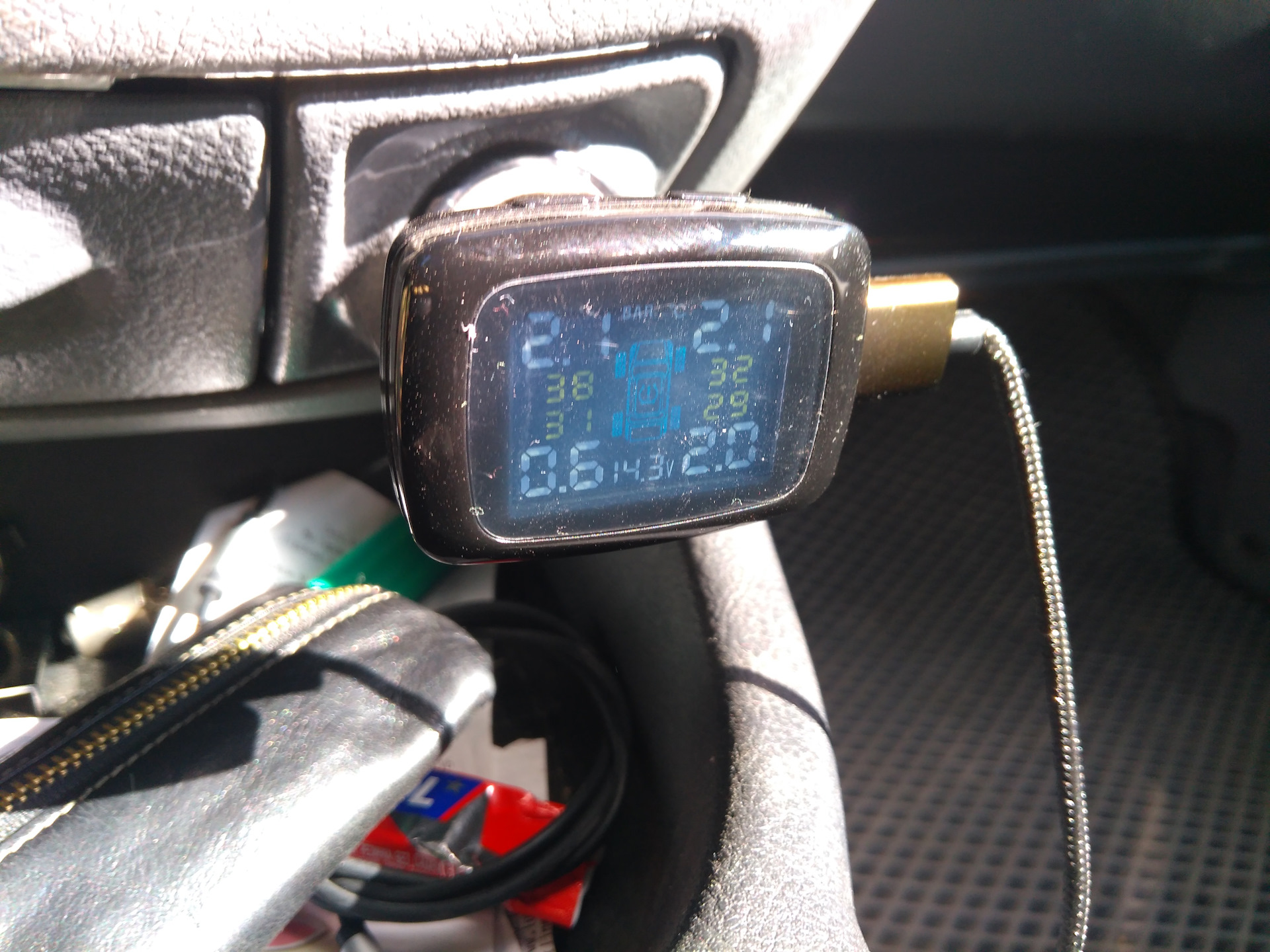

И вот входя в поворот я почувствовал как об заднее колесо что-то ударилось… потом отлетело стукнув куда-то еще (может по брюху машины или об брызговик?)… Прислушался. Вроде ничего не бьёт. Едем дальше…
Прошло несколько секунд и слышим писк! Опускаю голову — а там TPMS надрывается, говоря что давление в левом заднем колесе уже 1,7 (тогда как в остальных 2,0 — 2,1). Спускает сильно. Решил не останавливаться посреди дороги, а дотянуть до шиномонтажки, которая была метрах в 700 впереди.
Пока доехали — давление уже упало до 1,3…

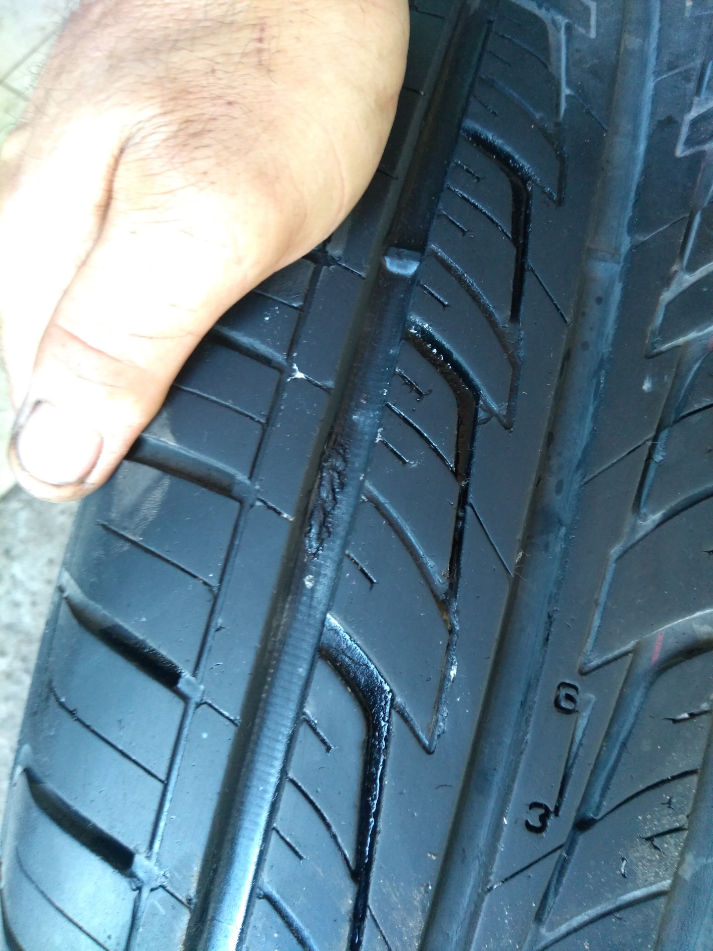

Сразу видно что не "саморез" поймали…
Приговор один: либо варить, либо менять колесо…
Решили варить. По трём причинам:
1) Разность износа протекторов. Всё же третий сезон катаем…
2) Одно колесо еще поискать кто продаст. Опять же из-за причины №1 — лучше брать пару…
3) Тупо дешевле выходит… А поскольку колесо заднее — то в общем-то не критично (особенно если брать во внимание предыдущий пункт)…
Временно поставил запаску и поехали домой обедать…
Через пару часов звонок: Всё готово. Забирайте…
Лично я результатом варки доволен. Давление держит. На управляемость не влияет…
Судя по протектору, покрышки наверное еще столько же проходят … А то ведь бывает резина которая за два сезона стирается в нули…
Вот такая история, о том, как в очередной раз TPMS обеспечила нашу безопасность и спасла диск от прокатки, а резину от утилизации…

Приблуда себя окупила.
Ага. Уже неоднократно!
Помню на предыдущем авто, чтобы доехать до шиномонтажа, раз 5 подкачивал колесо. Дело было в том, что в покрышке саморез или гвоздь не остался, он просто пробил покрышку))
TPMS рулит! Спасает уже в который раз. Ни разу не пожалел что купил
Скинь ссылку на али на этот дивайс
TP620 Профессиональный 12 В Беспроводной Smart TPMS шин Давление мониторинга Системы реального времени цифровой автомобиль Зарядное устройство шин Давление сигнализации
s.aliexpress.com/R7zemauU?fromSns=Copy to Clipboard
Нихера себе эта китайская приблуда стоит ) 42$ на скидке. А так 50$
Ну 3000 рублей… Прокатка одного диска 1200… + Шиномонтаж…
Итого два прокола колеса и считай окупилось. У меня уже окупилось. То кусочек самореза в зимней резине… То проволка тонкая в летней… Потом саморез поймал… Теперь вот это…
