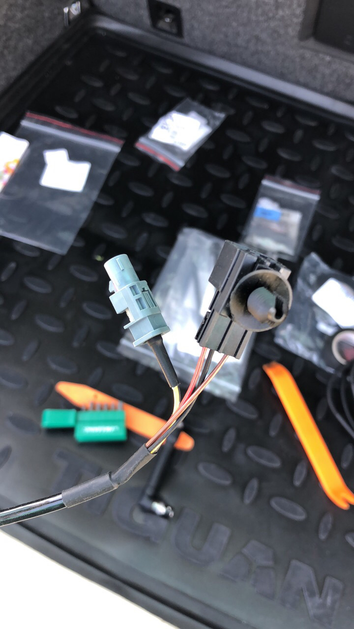

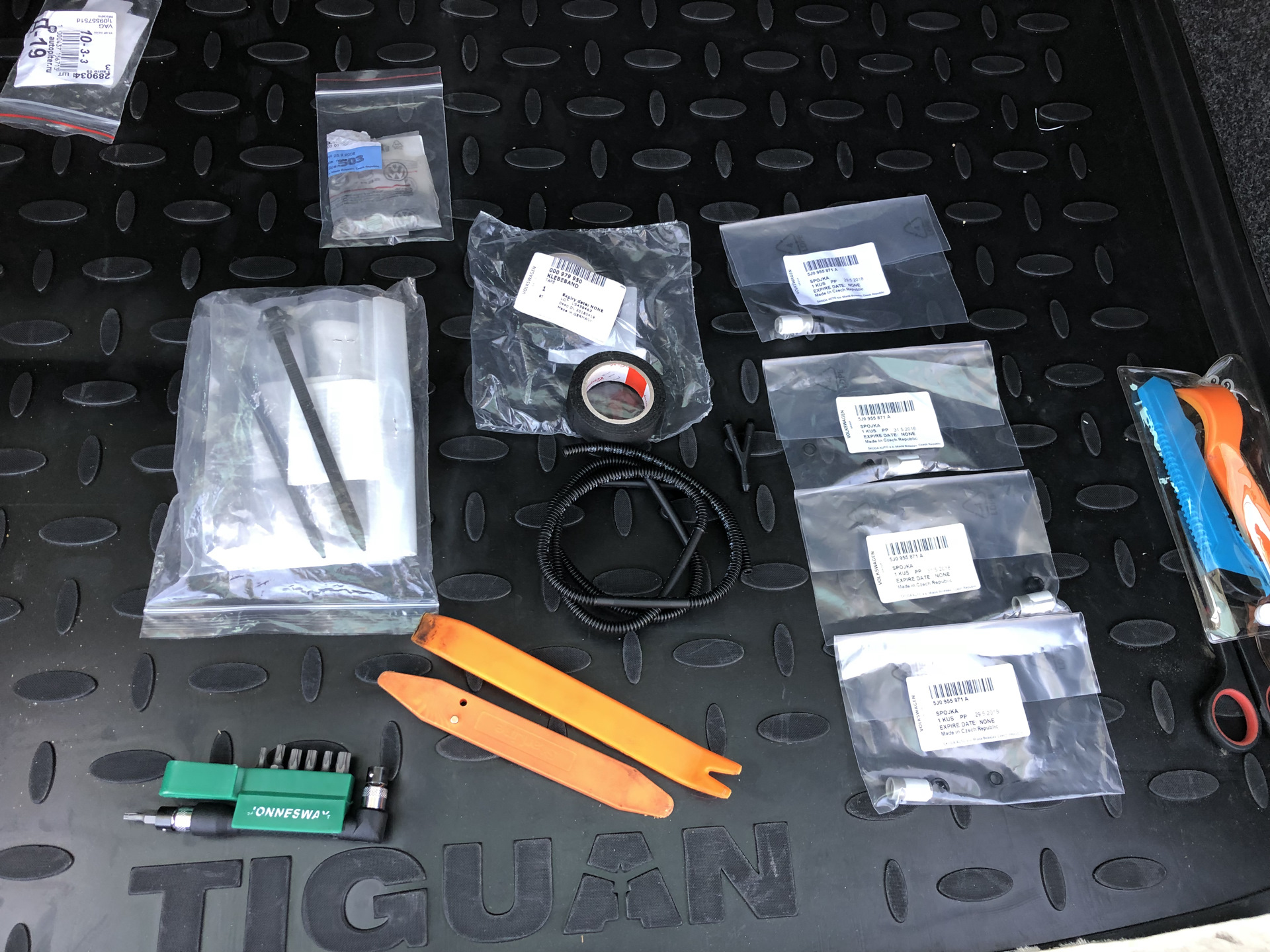

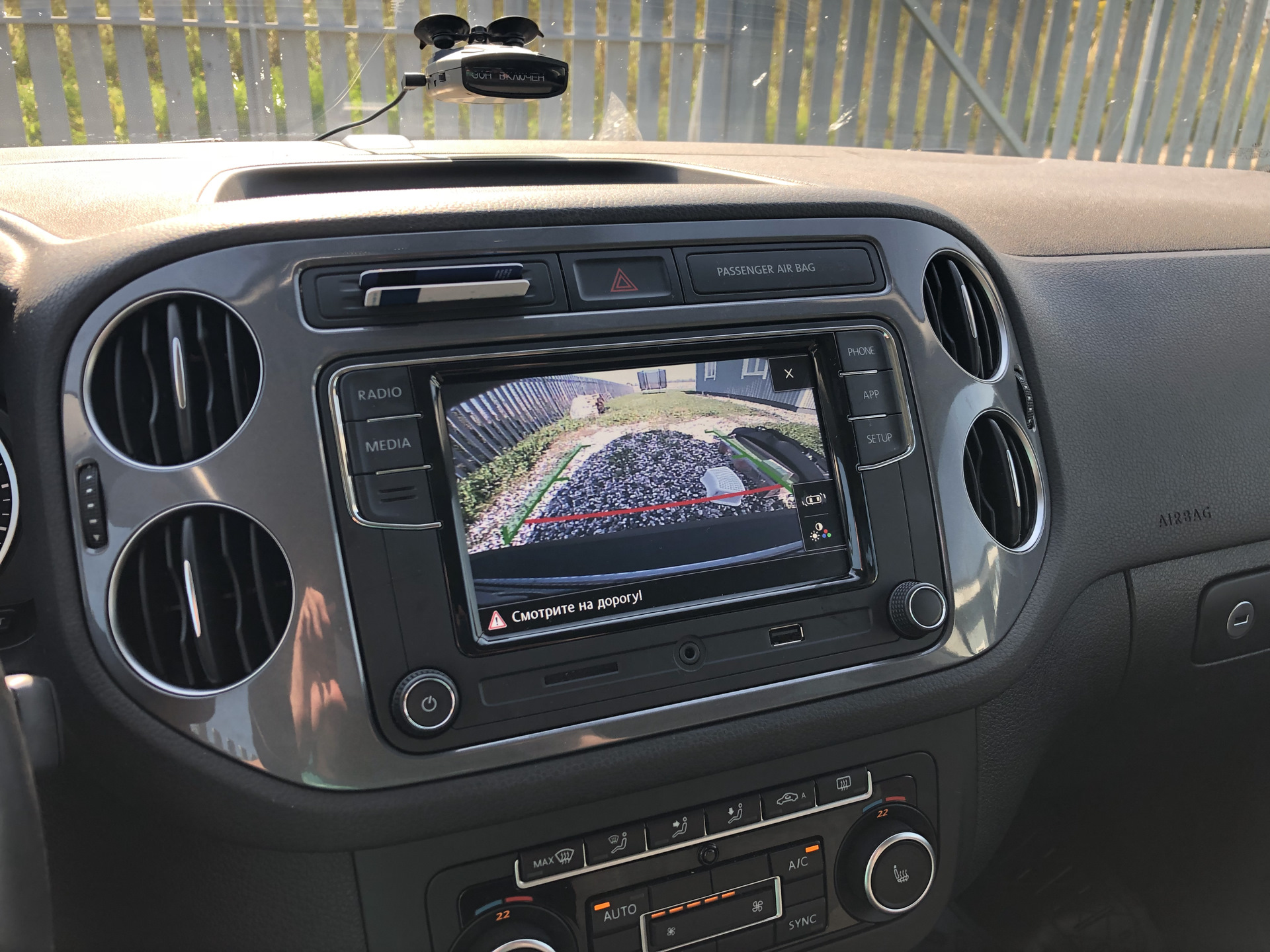

После установки RCD330+ следующим шагом была установка оригинальной камеры с омывателем Установку камеры совместил с установкой сигнализации, провода тянул и подключал мастер, я оставил себе только подключение омывателя камеры. Для этого мне понадобился следующий комплект: Оригинальная лохматая изолента VAG 000979950 Гофрированная трубка системы омывания VAG 1J0955751D (купил метр) Тройник Y-образной формы VAG 1J0955873D Соединение трубок омывателя VAG 5J0955871A 4шт.
Камеру приобрел за 8500 Комплект для подключения 1500
Комплект для подключения омывателя камеры

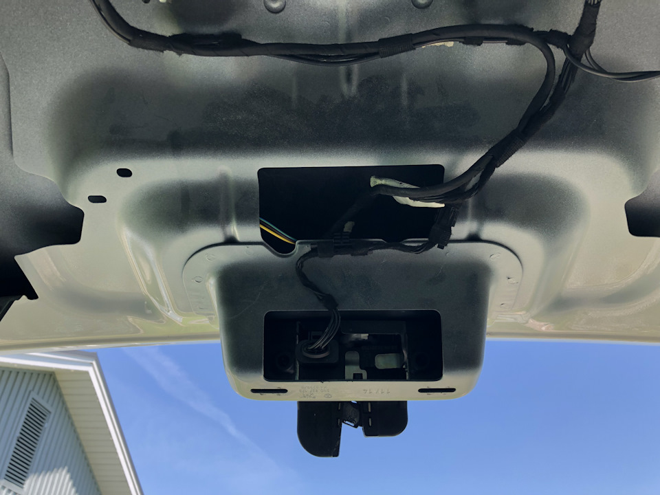

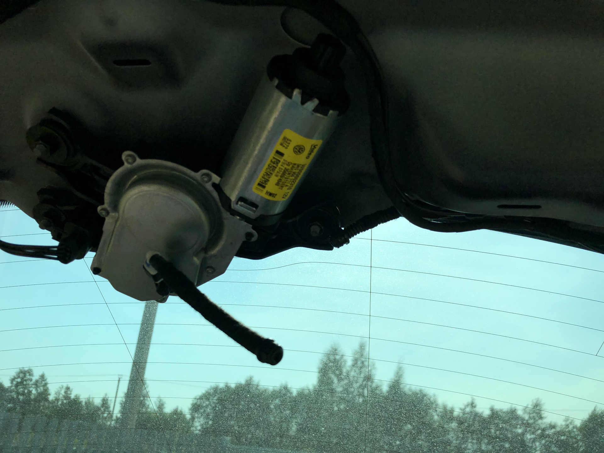

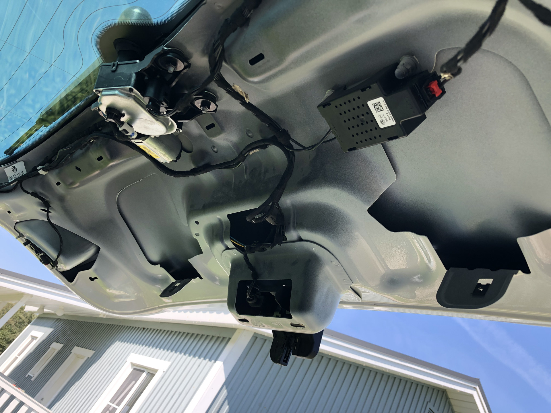

Снял обшивку с двери
Все доступно, места вагон )

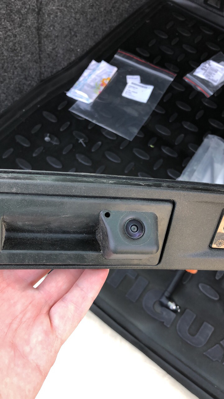

защелкнулась с усилием, уплотнительную резинку не подрезал

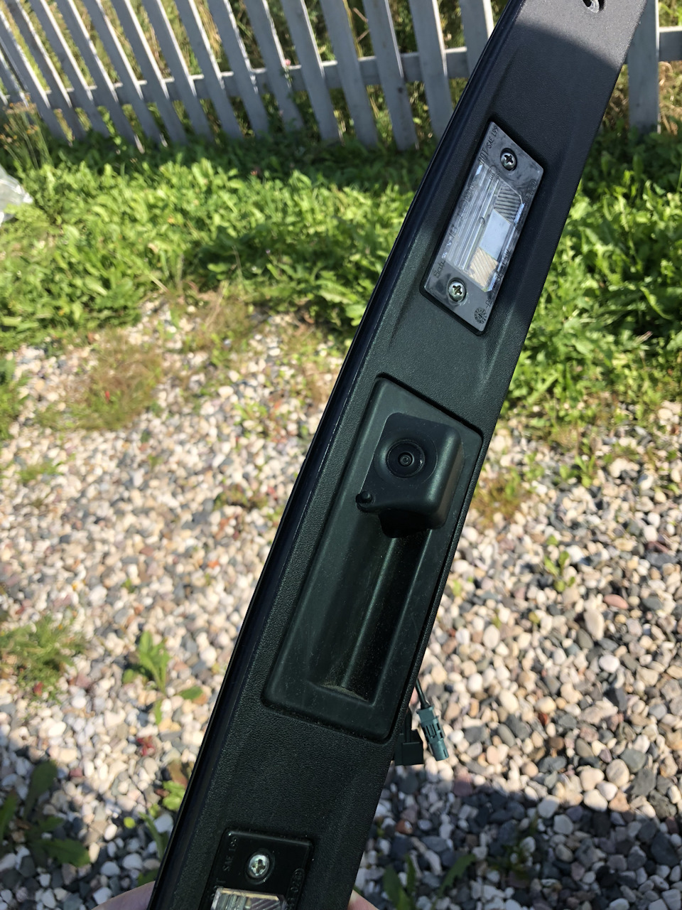

Камера с отверстием под омыватель
Оригинальные разъемы

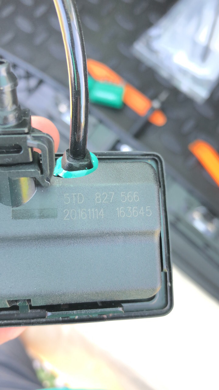

Форсунка камеры Сделана в Германии
Код артикул камеры

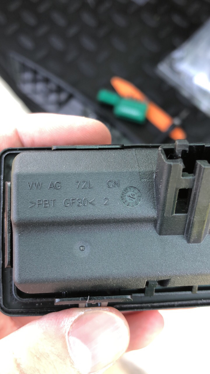

маркировка VW
Планку оставил с обычными плафонами, на LED менять не стал

Планка штатная наша или ты какую-то другую покупал?
Штатная
