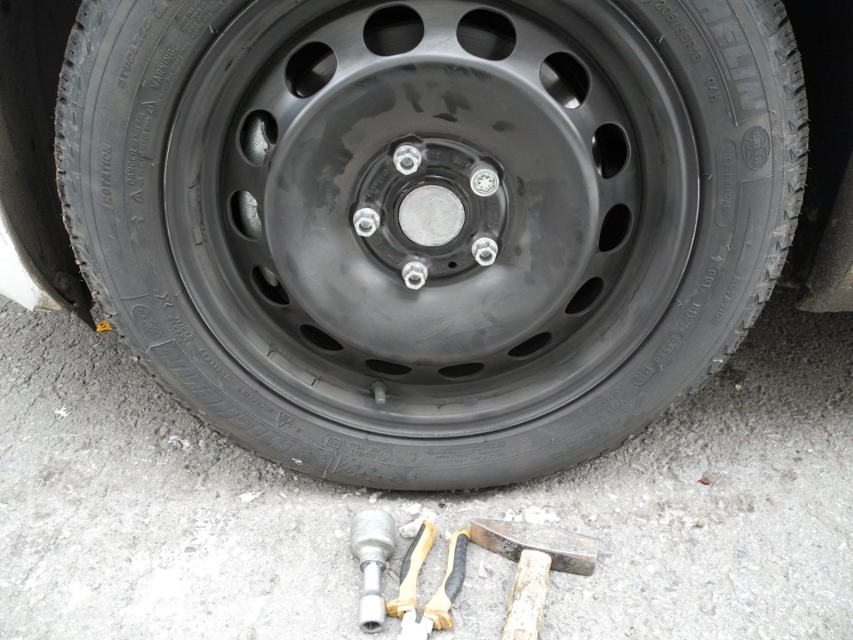

Поставил зимние колеса в сборе, диски стальные KFZ (покупал летом), резина липучка Michelin X-ice3 (буду ездить на ней вторую зиму).
Ну и как многие владельцы таких же машин, обратил внимание на передние ступицы:
На задних есть крышки
Решил, как говорят "восстановить симметрию" и убрать ржавчину. Заказал по каталогу крышки от задних ступиц 1J0501249C. Пришли:
Внимание для тех, кто захочет повторить! Крышка становится очень плотно, малейший перекос и она гнется и выскакивает . Думал, что поставить не удастся, но потом изловчился ее забить! Также лучше хорошо очистить ступицу от ржавчины и можно не смазывать. Так же можно по наружнему краю снять фаску несколько мм, любым шлифовальным инструментом.
С первой пришлось повозиться, вторая быстрее пошла.
Вот как-то так.
Всем удачи на зимних дорогах!

Только ставятся они не просто, предупреждаю
Да я уже поняла))) Мужики мои помогут)))
Если с таким трудом "вбиваются" то как же их снимать то ?

Тоже такие покупал, заепался ставить, в результате забил как получилось ))))
ну у меня еще ровно получилось. Может есть такие, но в диаметре на 0,5 мм меньше?
