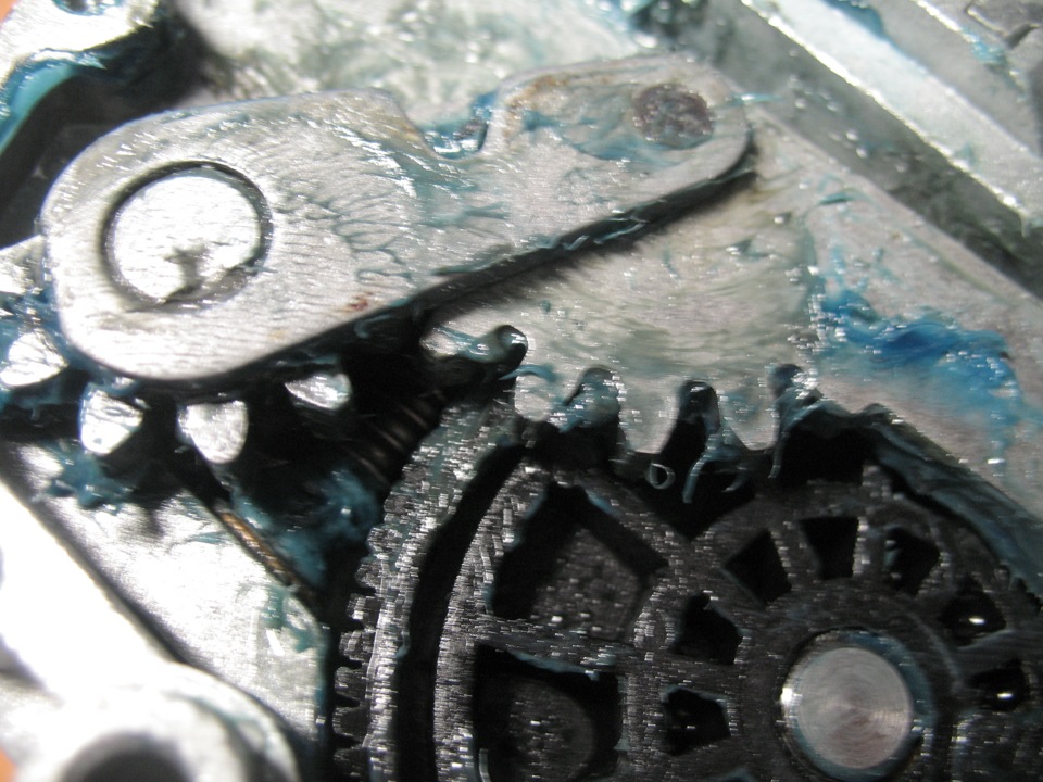

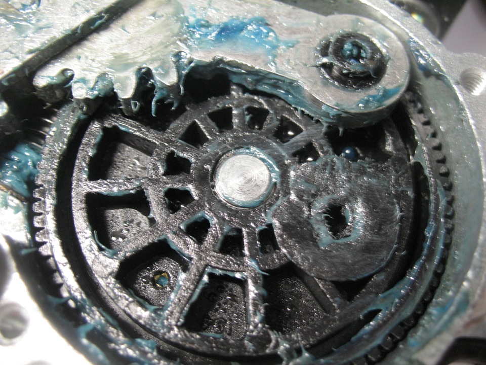

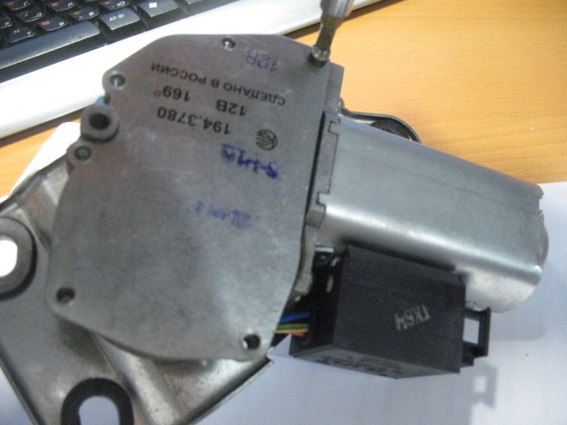

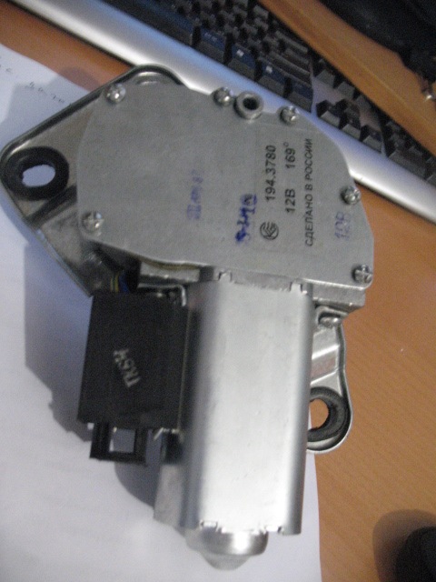

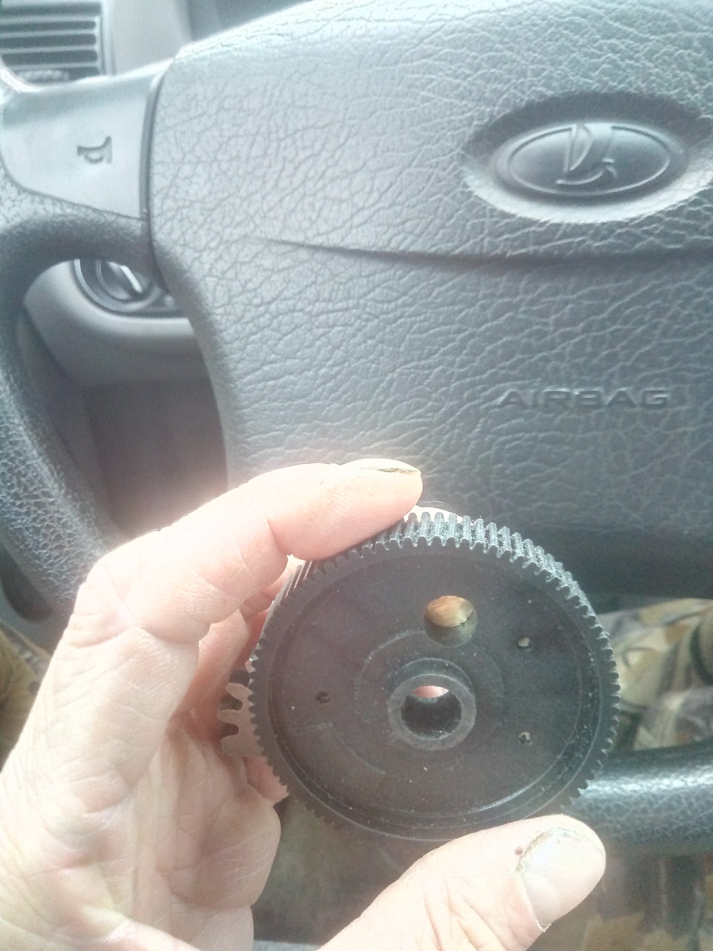

Началось все тут . Немного намаявшись я все таки снял мотор-редуктор, а намаялся с тем что боялся че нить опять сломать )))) как снимать см. выше. Начал разборку мотор-редуктора прям перед компом )))
о чем потом немного пожалел ) открутив винтики и сняв крышку я тут же погрузился в смазку=)

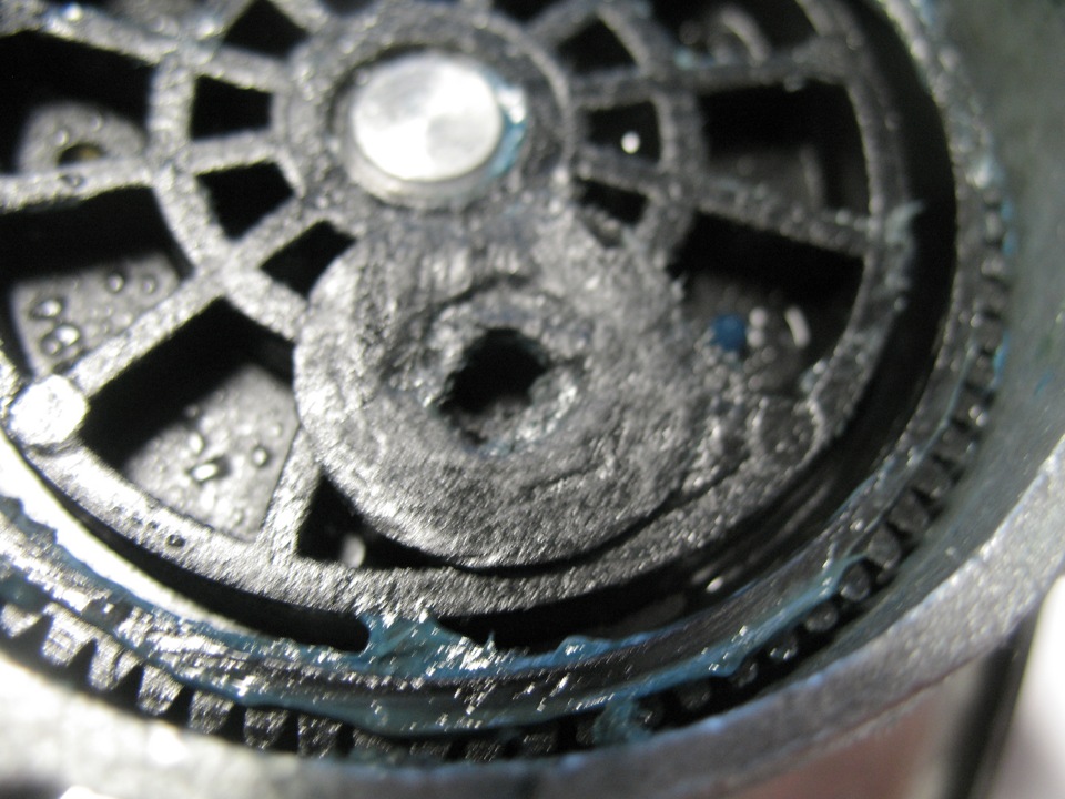

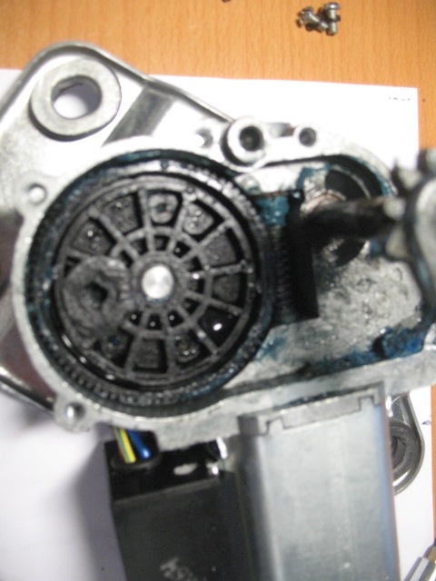

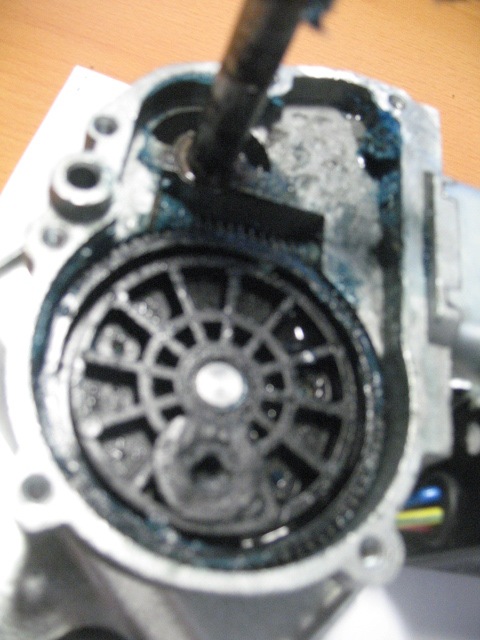

проблему поломки я сразу нашел и это оказалась хрупкая пластмасска ((

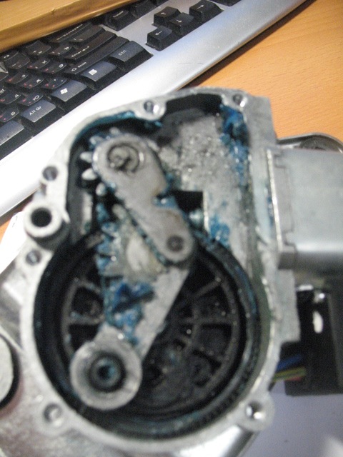

вот эта отверстие крепило механизм

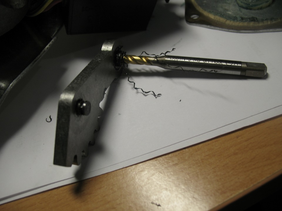

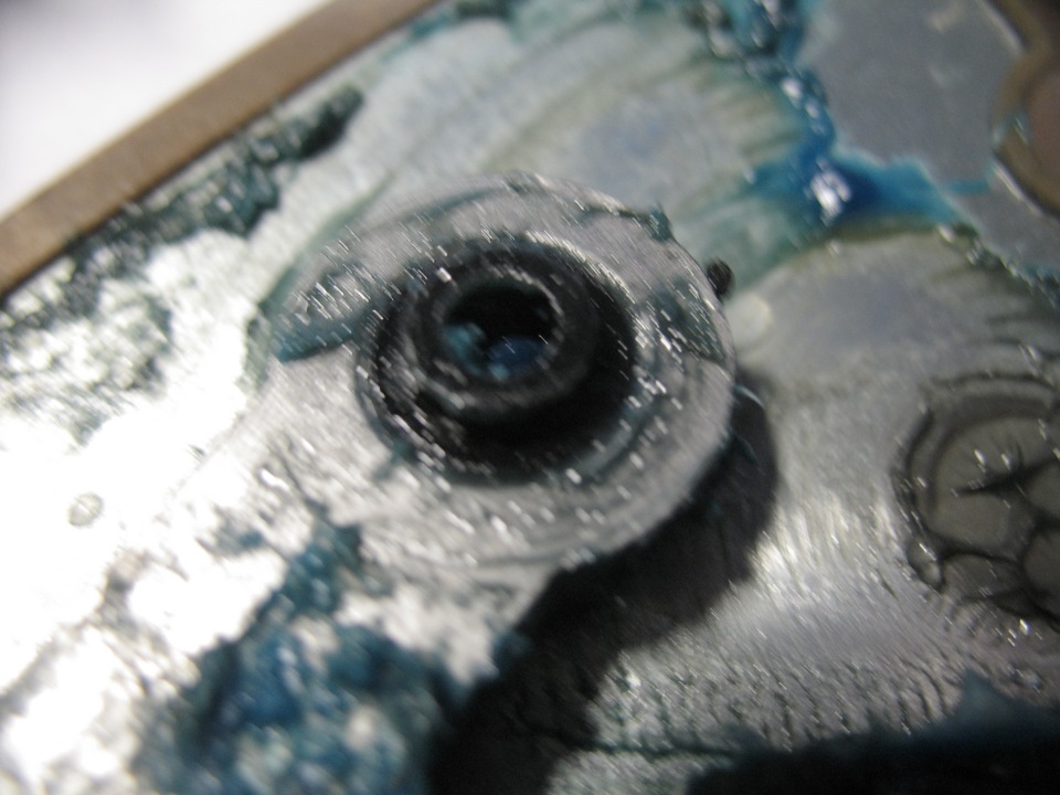

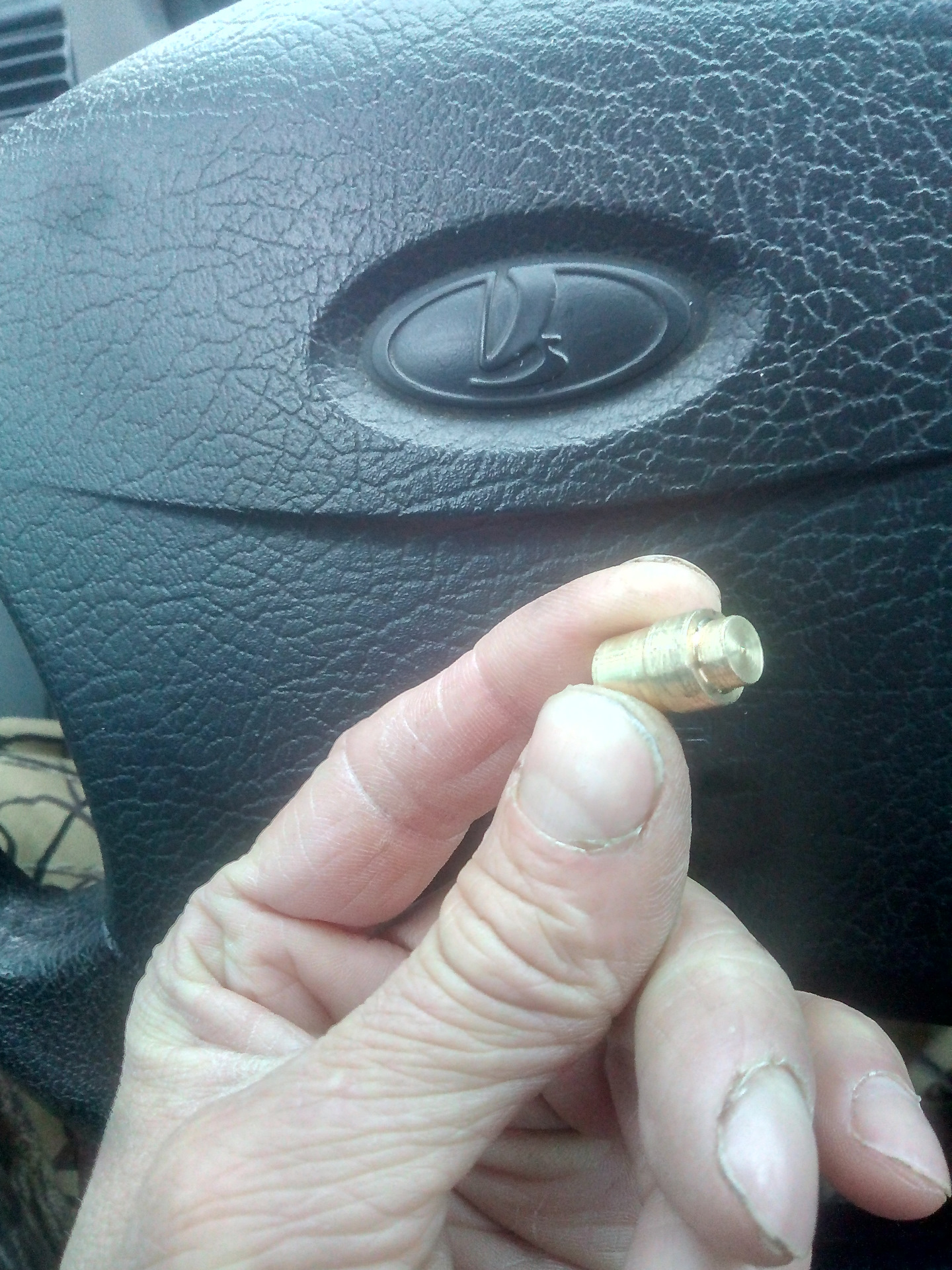

решил проблему вставив винт на М5 предварительно спилив головку ))
резьбу а впоследствии винт прикрутил в сам диск, а в хрени сверху сделал отверстие немного больше чтоб могло поворачиваться (к сожалению таких фоток не делал т.к был в смазке )))
у кого еще такое случалось ?=))

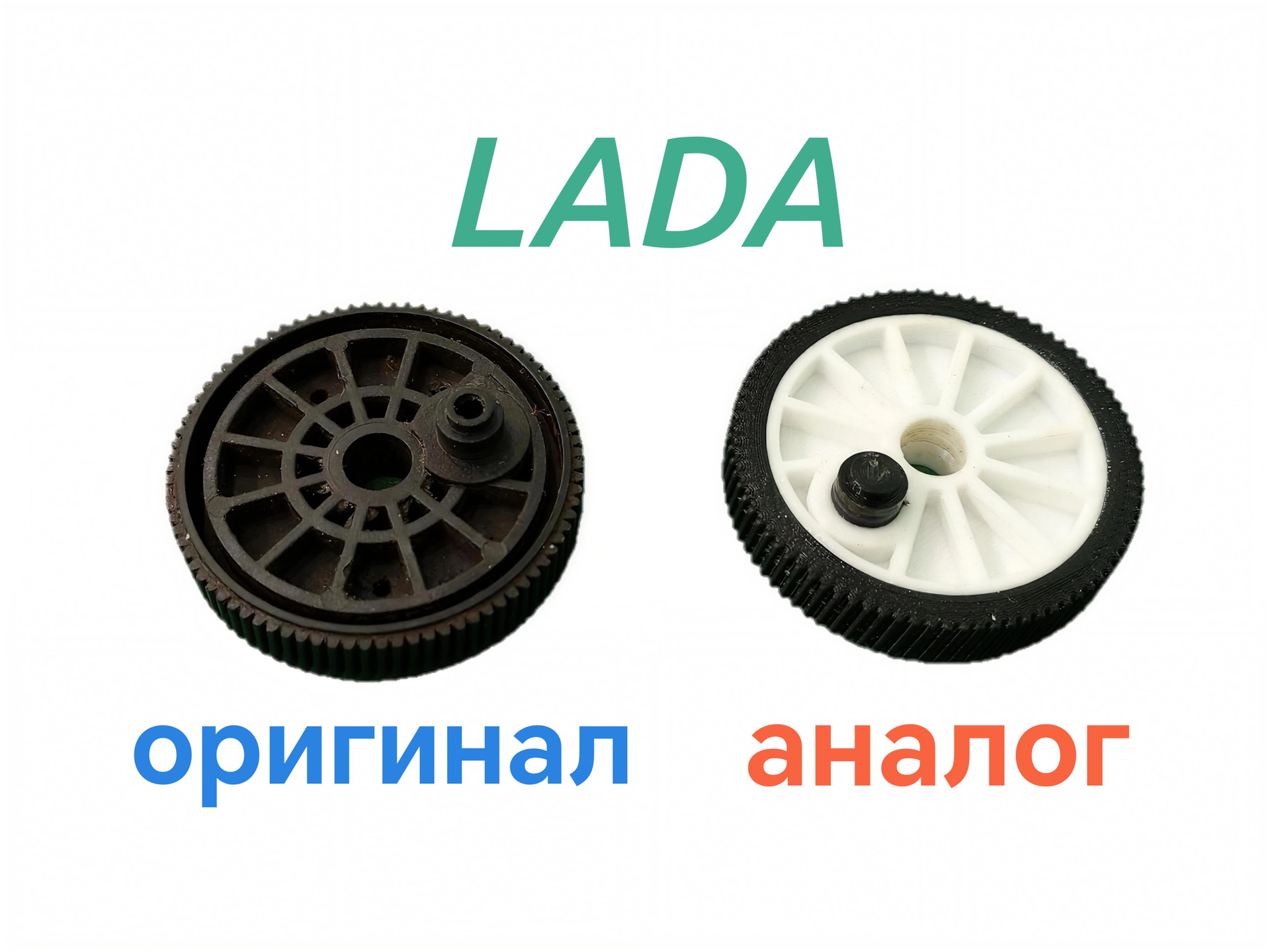

Если кому надо у меня есть аналог шестерни
Шёл 2022 год я сделал так, токарю заказал "пенек" из латуни расверлил отверстие запрессовал на клей предварительно сделав шлици. Всем советую перед тем как сверлить шестерёнку нужно снять токопроводящую пластину иначе замаетесь потом её рихтовать разглаживать и полировать
У меня такое случалось! Можно сказать дважды. Год назад дети игрались, рисовали на грязной машине и дворник дёргали по ходу. В итоге именно эту черную фиговину сломали. В тот раз друзья убедили, что суперклея с содой если залить внутрь, то так схватится, что будет вполне достаточно. К слову, сам хотел именно как ты сделать. Но тем не менее эта фиговина отходила благополучно год. А сегодня на замерзшем с утра дворнике ( был дождь со снегом, потом -12) когда заводил машину, случайно включил задний дворник. Итог — опять эту фигню обломало. Но теперь-то я рассверлил, вкрутил туда болт по размеру с суперклеем, а шляпку с лишними миллиметрами отрезал потом. Завтра буду ставить на место:) Прочитав твою заметку, офигел, что не только со мной такое бывает! Удачи на дорогах!

Вновь снял редуктор. От влаги полностью отвалился один из трех контактов на редукторе. Припаять его обратно не было возможности. Потому просверлил пластмассовую заглушку насквозь и провод припаял в самом редукторе. Отверстие заделал силиконовым герметиком. Из трущихся частей вытащил кучу грязи, все промазал литолом. Вернул редуктор на место. Пока все работает как надо.
У меня эта смазка летом застопорила редуктор. Дворник перестал работать. Разобрал, равномерно размазал ее по редуктору, все заработало. А сейчас походу в релюхе контакты пригорели. По пол стекла чистит и клинит даже без нагрузки.
