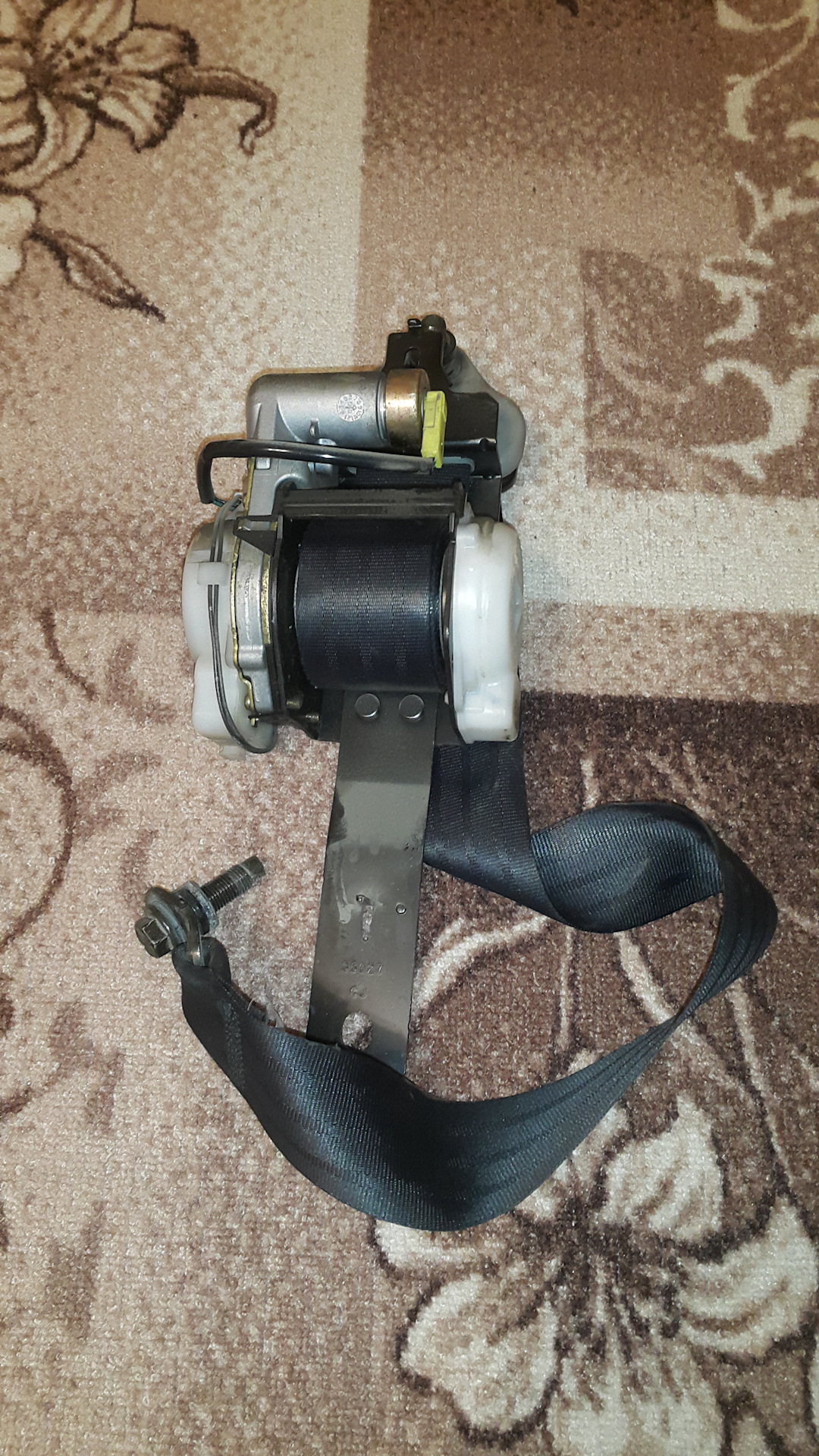

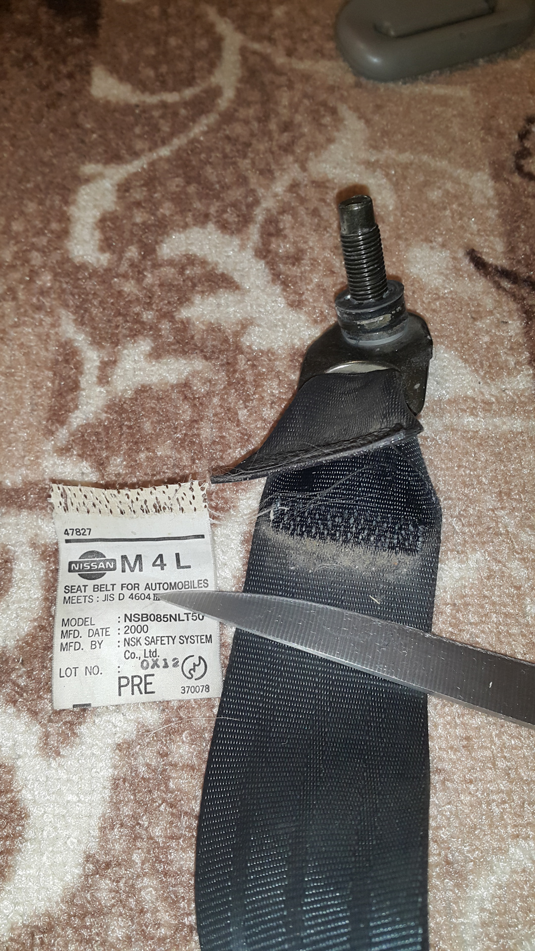

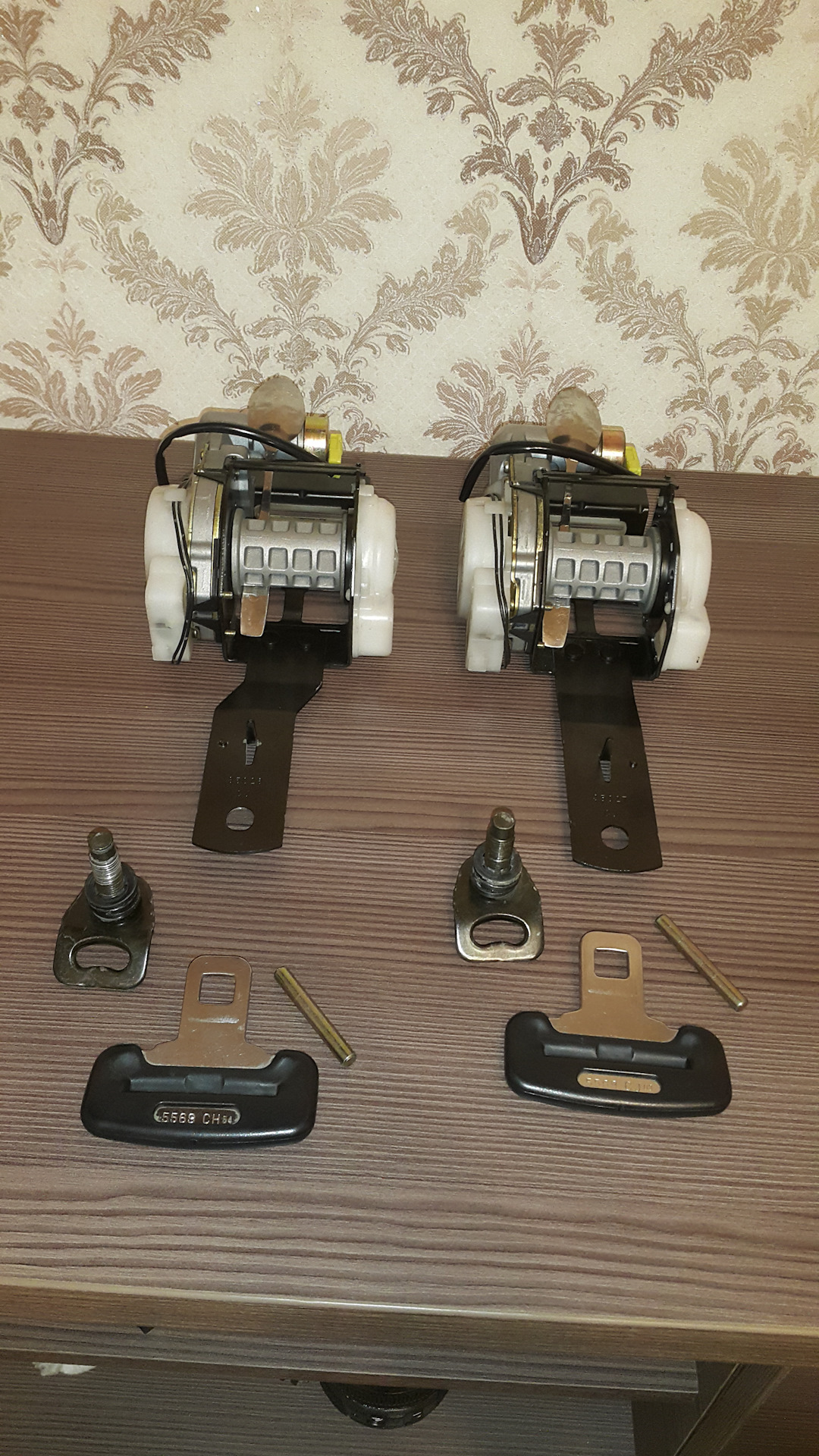

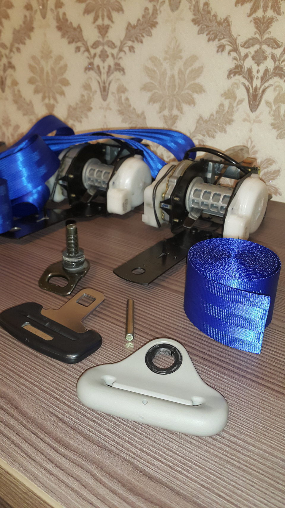

Всем доброго времени суток! Наконец-то, дошли руки до телефона и я пишу вам свои мысли. Всё отмыто, всё почищенно и готово к примерке. Что хочу сказать, самое важное при снятии старых лент, НЕ ОТПУСТИТЬ БАРАБАН. Учтите, то, что ремень будет разматываться, только в том положении, в котором он установлен в авто, задние горизонтально, передние вертикально. Затем, возьмите что-то острое, чем можно поддеть чёпик фиксации ремня в барабане, я взял нож. Но перед этим подумайте чем можно зафиксировать барабан. Иначе он размотается и мучение вам гарантированно. Лучше делать данную операцию с напарником, но я справился один.
Итак процесс.
1. Ложка чайная 2 шт.
2. Нож кухонный 1 шт.
3. Руки прямые 2 шт.

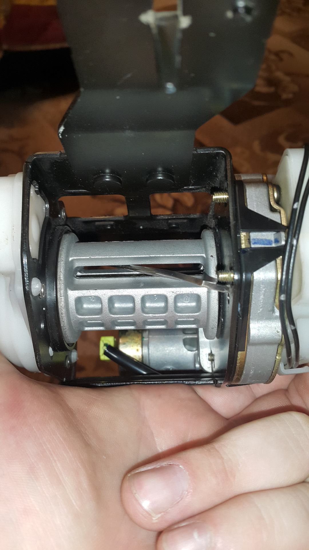

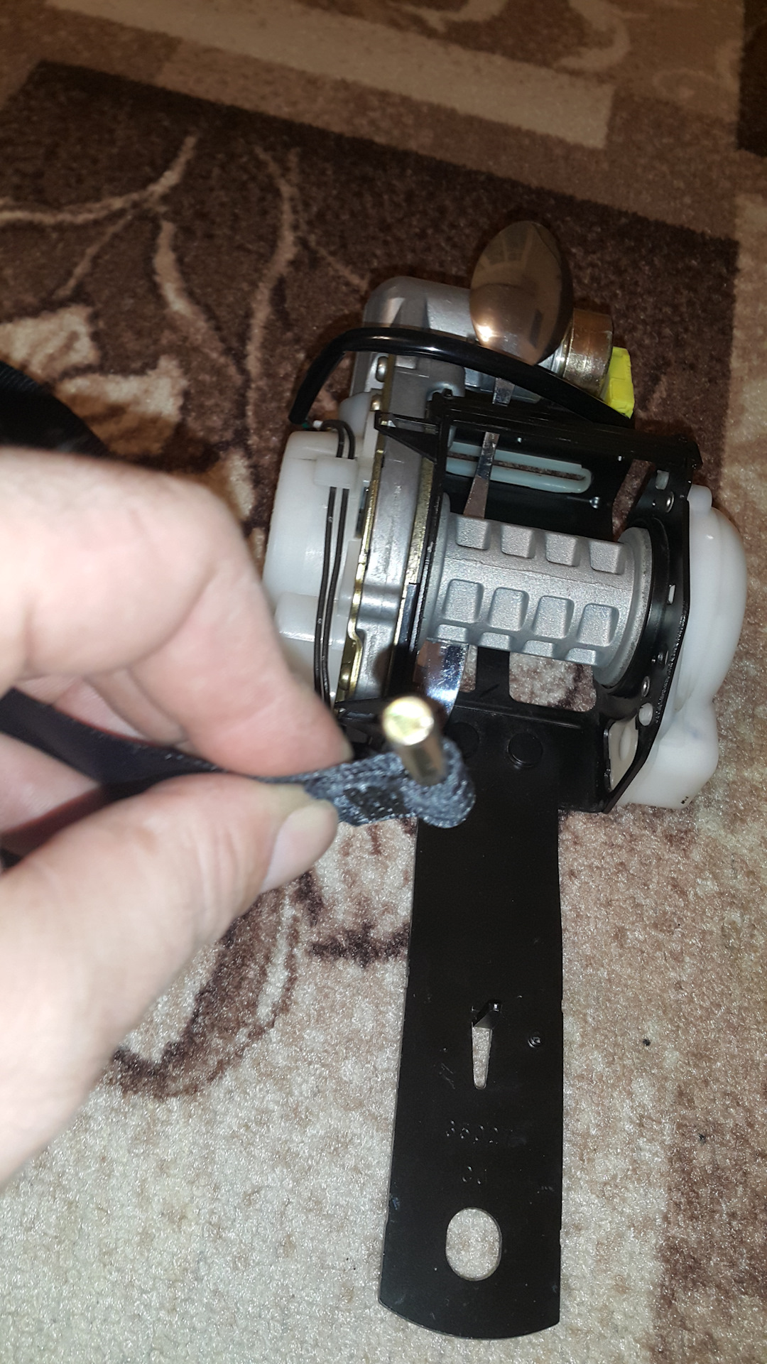

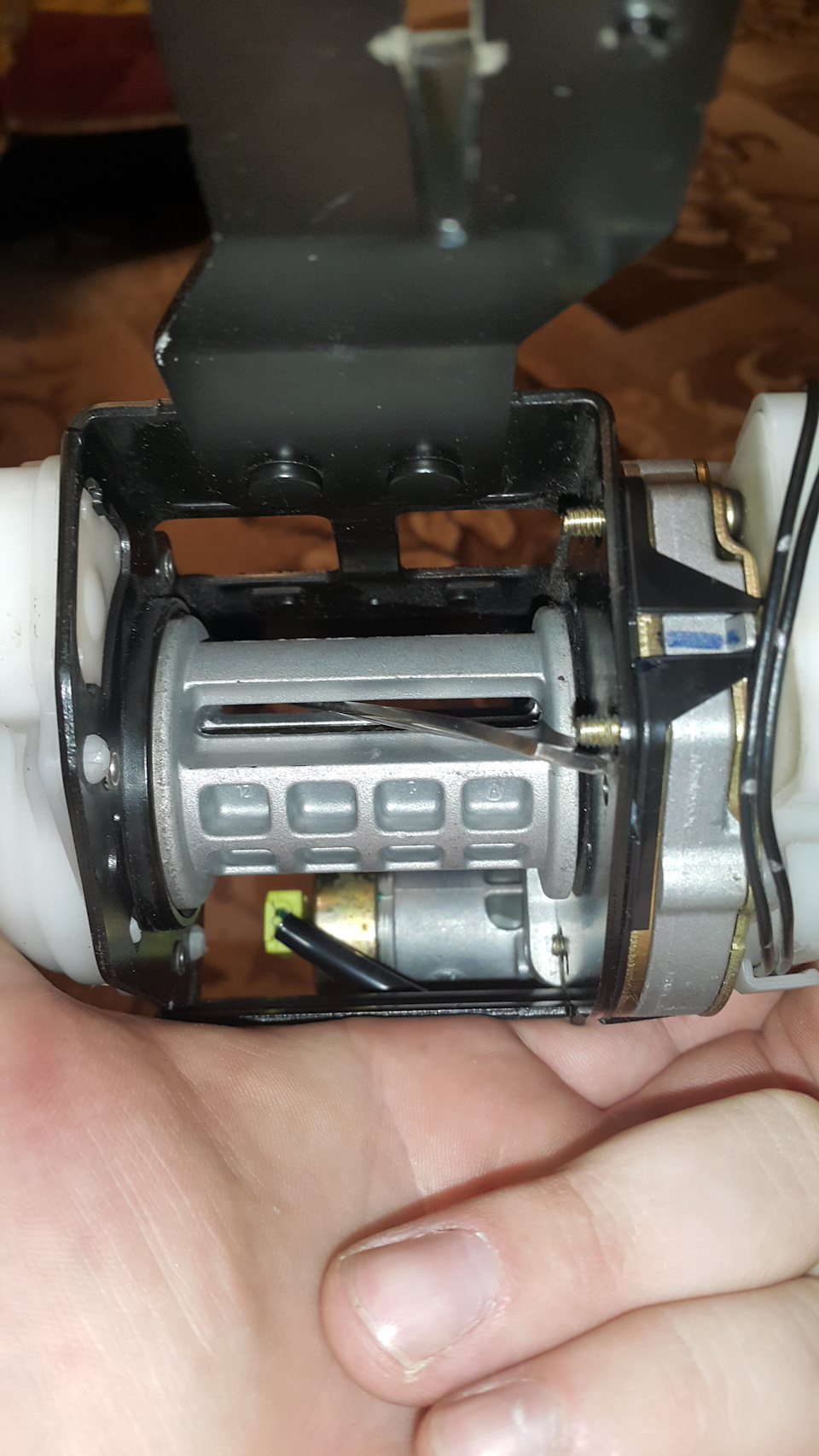

Выставляем вертикаль
Разматываем ремень

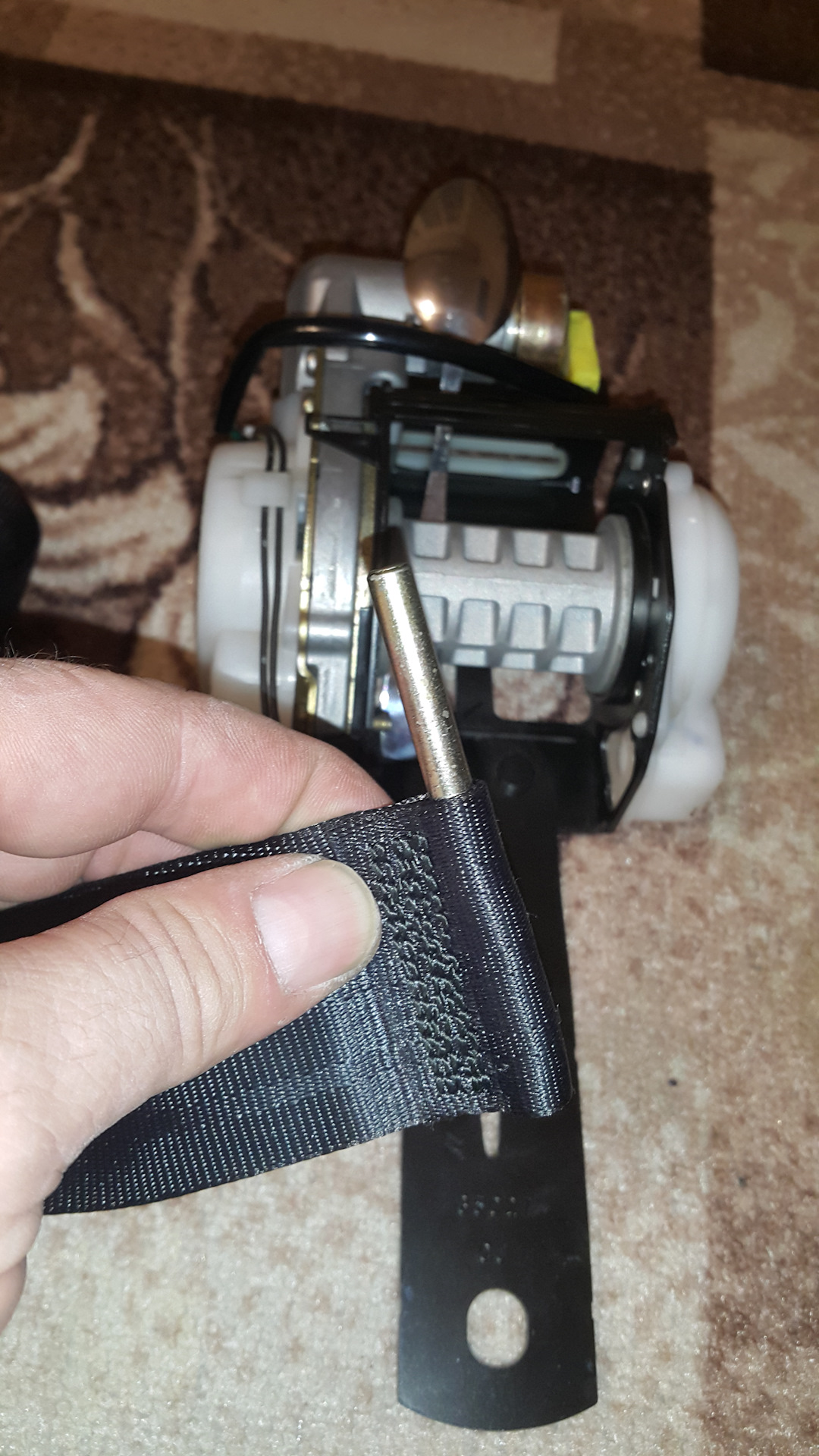

Вытаскиваем чёпик из паза в барабане
Вынимаем чёпик из ремня
ДЕРЖИМ БАРАБАН ВЫТАСКИВАЕМ РЕМЕНЬ ВСТАВЛЯЕМ ЛОЖКУ
Аккуратно убираем механизм натяжки ремня в сторону, желательно повыше и подальше от детей. Кстати, я сделал ещё 2 оборота про запас, для лучшего натяжения.
Готово.

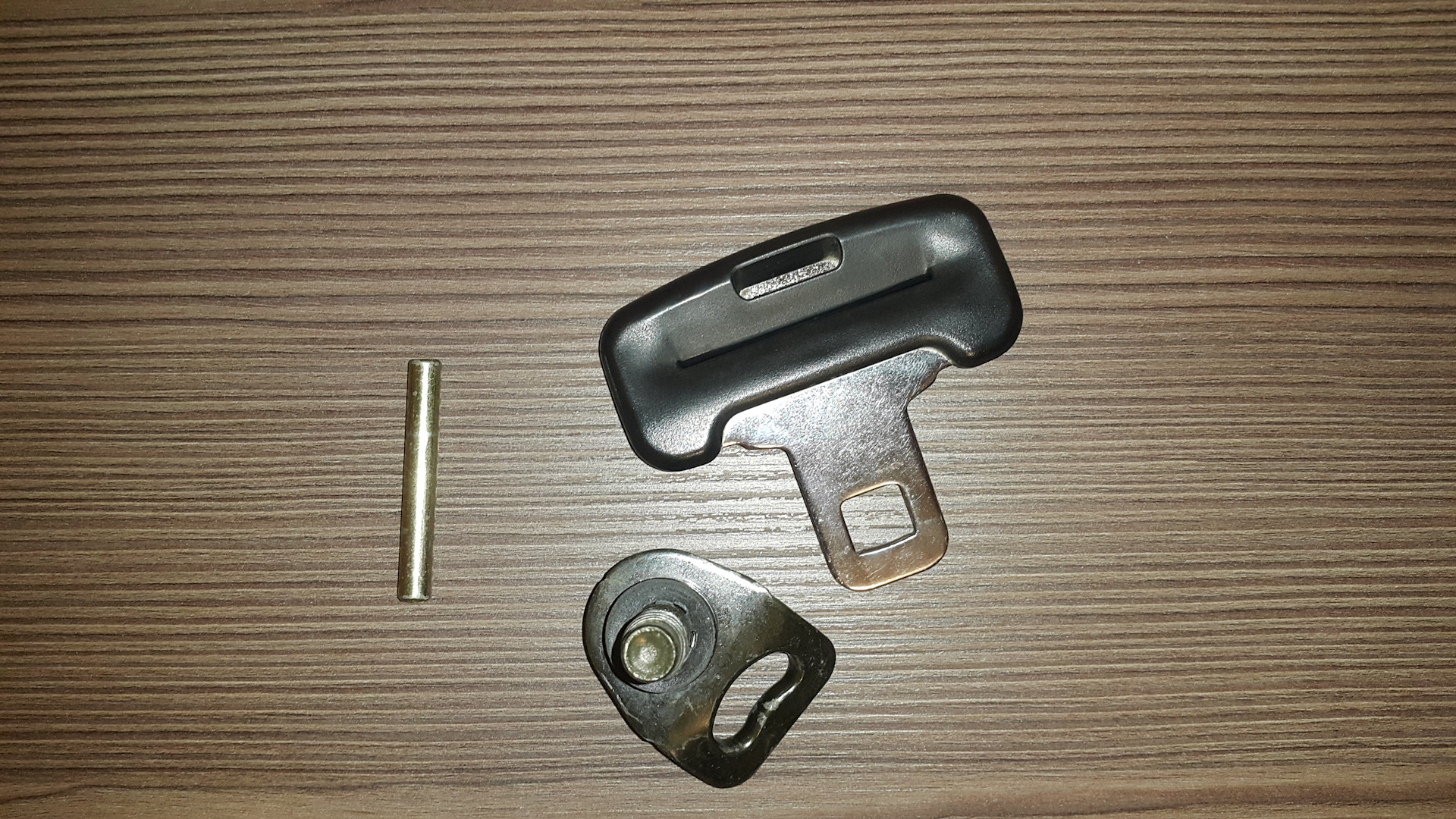

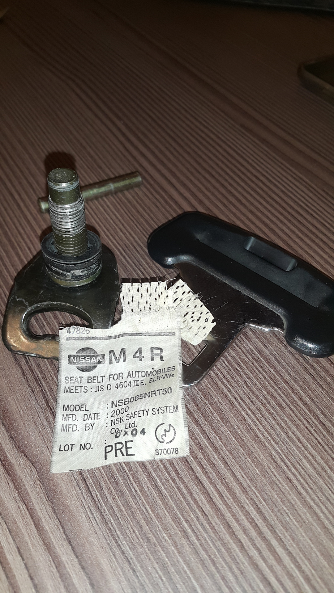

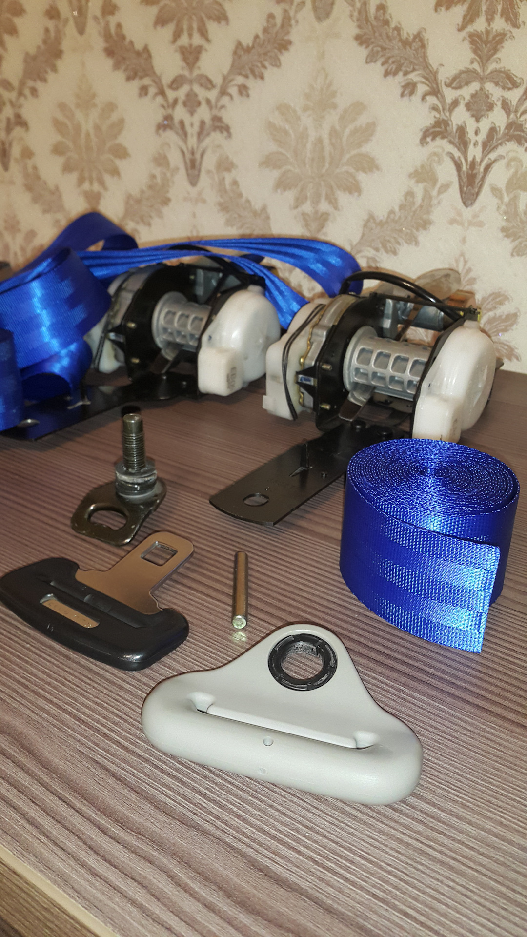

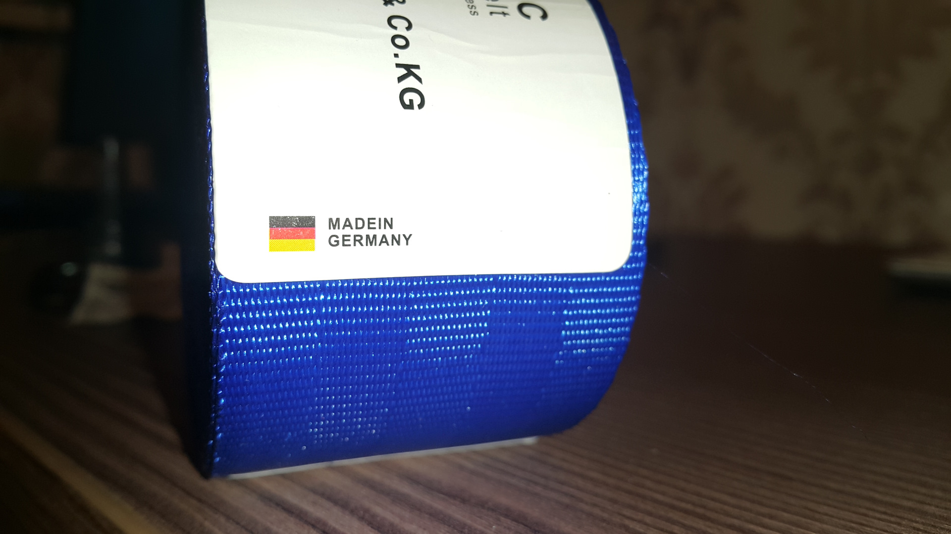

Дальше, распарываем старые ремни и снимаем всё с них в ванну, моем, сушим, протираем. Берём новые ремни, примерно накидываем на них всё то что было на старых и идём в мастерскую "ремонт обуви" (там и нитки хорошие и машинки тоже). Длина у ремней может быть разная, это просто так на заводе отрезали, главное не сделать больше завода, а то барабан не сможет намотать весь ремень и он будет висеть.
Ну всё удачи вам!

Твоей машине 20 лет. Не уверен, что целостность твоих ниток, которыми прошиты ремни, всё ещё в идиальном состоянии. Если честно то качество ремней мне понравилось. Посмотрим а вот про аварии тфу, тфу, тфу, даже не думаю. И тебе не советую. Это было на ремне.
Ну написать то всякое можно) ИМХО с заводскими ремнями надежды больше, чем с ремнями с китайского сайта, даже учитывая что заводским уже 20 лет.
Не буду спорить! Каждый при своем мнении.
а ты уверен что при аварии китайские ремни не порвутся?
а кто уверен в том, что при аварии родные ремни не порвутся? =)
тем более те, которым уже 20 лет. оригинал — не значит вечный срок службы.
