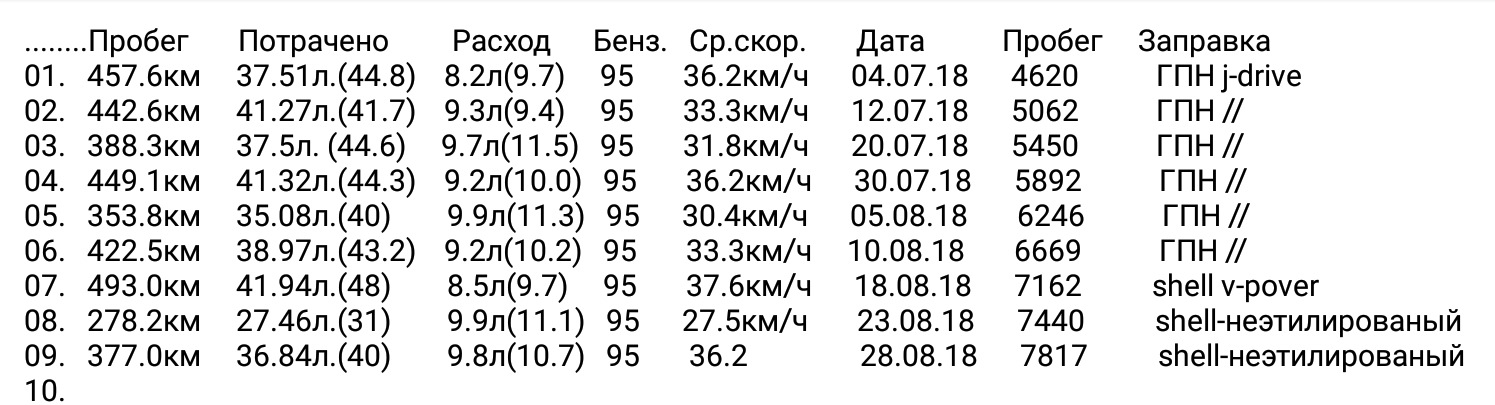

Тоже по чекам мониторю. От 60км на остатке до полного бака диапазон стараюсь держать. В скобках значения по БК
