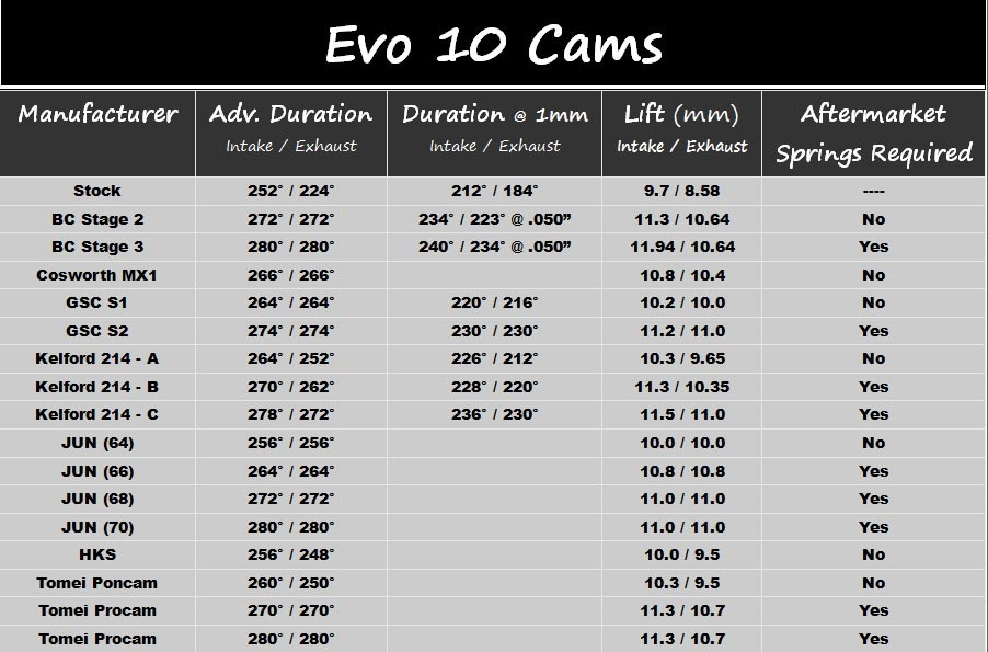

Ево х валы
Фаза/подъем
Впуск 252
выпуск 224
lsa/ overlap 119/0
Замечу это наверное самые распространенные валы, по крайней мере в мануале они стоят. В реальности возможны альтернативные валы с завода.
Теперь возьмём кучу тюнячек с эво х.
hks
Фаза/подъем
Впуск 256/10
выпуск 248/9.5
lsa/ overlap 114/24
tomei 260 считаю оптимальными
Впуск 260/10,3
выпуск 250/9.65
lsa/ overlap 114.5/26
Jun 64
Фаза/подъем
Впуск 256/10
выпуск 256/10
lsa/ overlap 112/32
Kelford 214b
Фаза/подъем
Впуск 270/11
выпуск 262/10.35
lsa/ overlap 114/38
Нужны пружины не сток
Gsc s1
Фаза/подъем
Впуск 264/10.2
выпуск 264/10
lsa/ overlap 112/40
Jun 66
Фаза/подъем
Впуск 264/10.8
выпуск 264/10.8
lsa/ overlap 112/40
Mx1
Фаза/подъем
Впуск 266/10.8
выпуск 266/10.4
lsa/ overlap 112/40
Tomei 270
Фаза/подъем
Впуск 270/11.3
выпуск 270/10.7
lsa/ overlap 112/46
Jun 68
Фаза/подъем
Впуск 272/11
выпуск 272/11
lsa/ overlap 112/48
Bc stage 2
Фаза/подъем
Впуск 272/11.3
выпуск 272/10.64
lsa/ overlap 112/48
Kelford 214-c
Фаза/подъем
Впуск 278/11.5
выпуск 272/11
lsa/ overlap 113.5/48
Gsc s2
Фаза/подъем
Впуск 274/11.2
выпуск 274/11
lsa/ overlap 112/50
Jun 80
Фаза/подъем
Впуск 280/11
выпуск 280/11
lsa/ overlap 112/56
Tomei 280
Фаза/подъем
Впуск 280/11.3
выпуск 280/10.7
lsa/ overlap 112/56
Bc stage 3
Фаза/подъем
Впуск 280/11.94
выпуск 280/10.64
lsa/ overlap 112/56
Для муфт корейцев ( напомню муфты только от корейцев)
Сток валы 2.4(муфта 2.4)
Фаза/подъем
Впуск 258/
выпуск 224/
lsa/ overlap 110/21
Для мотора g4kf (муфта такая же)
Tomei
Фаза/подъем
Впуск 260/10
выпуск 250/9.8
lsa/ overlap 120/15
На мой взгляд замена при установке тюнь вала стандартные пружины на усиленные — не ошибка.
Как видно (а может и нет) минус Эво валов, в отношении атмо, это выпускная муфта т.к. у нее ход 35, да и впуск сдвинут на 10 градусов до вмт. Все валы под это и рассчитаны, поэтому ставить валы в атмо муфты ну такое себе… Хотя кого это останавливало.
Интересен вариант микса т.е. злой впуск и менее злой ( по фазам) выпуск. Но конечно выпускную Эво муфту крайне желательно иметь, так будет лучше и проще выжать из валов максимум.
Замечу, что учитывая курс, баксоевра — цена новых брендовые валов с учётом покупки муфты и пружин будет выше чем изготовление под заказ валов рассчитанных под наш мотор и муфты.
У нас все пихают мх1 т.к. ранее были куплены кем то несколько комплектов и они до сих пор ходят по рукам))
На мой взгляд самое лучшее по соотношению хорошие хх / подъем — tomei 260.
Так же можно отметить, что на то как едут валы, подъем почти не влияет, в отличии от совокупности других параметров.
Имхо разумно выбирать валы до jun 64 на сток мотор.
А начиная с jun 68 ещё нужно поднимать и геометрическую сж мотора.
Впихнуть валы полдела, настроить их крайне сложно и придется обращаться к дорогим и не раскрученным спецам))
Отдельно по корейцам: ввиду нераспространенности турбо генезиса, и крайне паршивых по качеству моторов 2.0 и 2.4 б/у муфты и валы на них найти сложновато да и опасно брать б/у т.к. могут втюхать некондицию, так что если рассматривать корейский вариант то — имхо новье.
На этом все. каждый вывод сделает для себя свой.
Если кто видит неточность не стесняемся поправляем. Хочет дополнить пишем, дополню.
