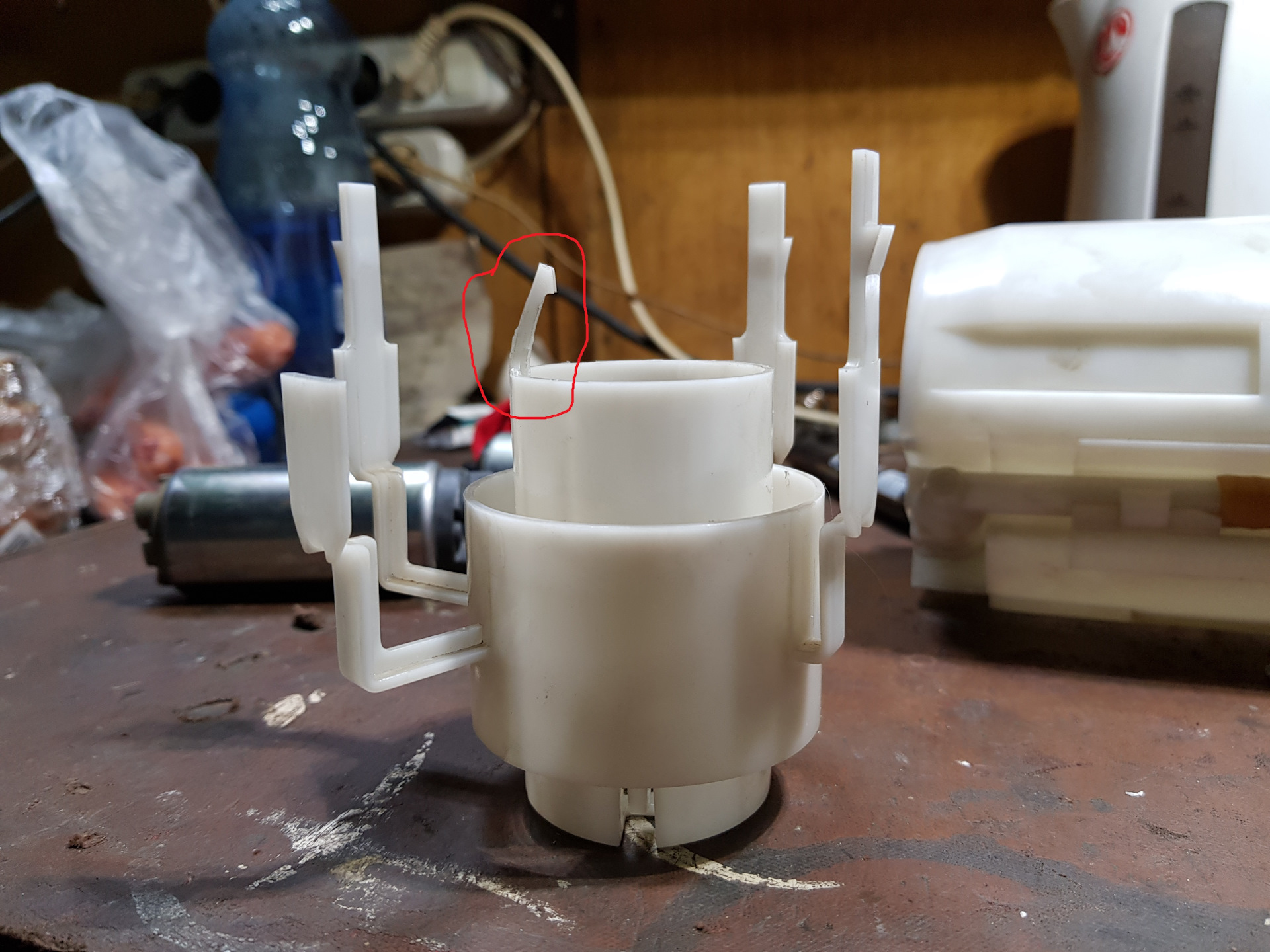

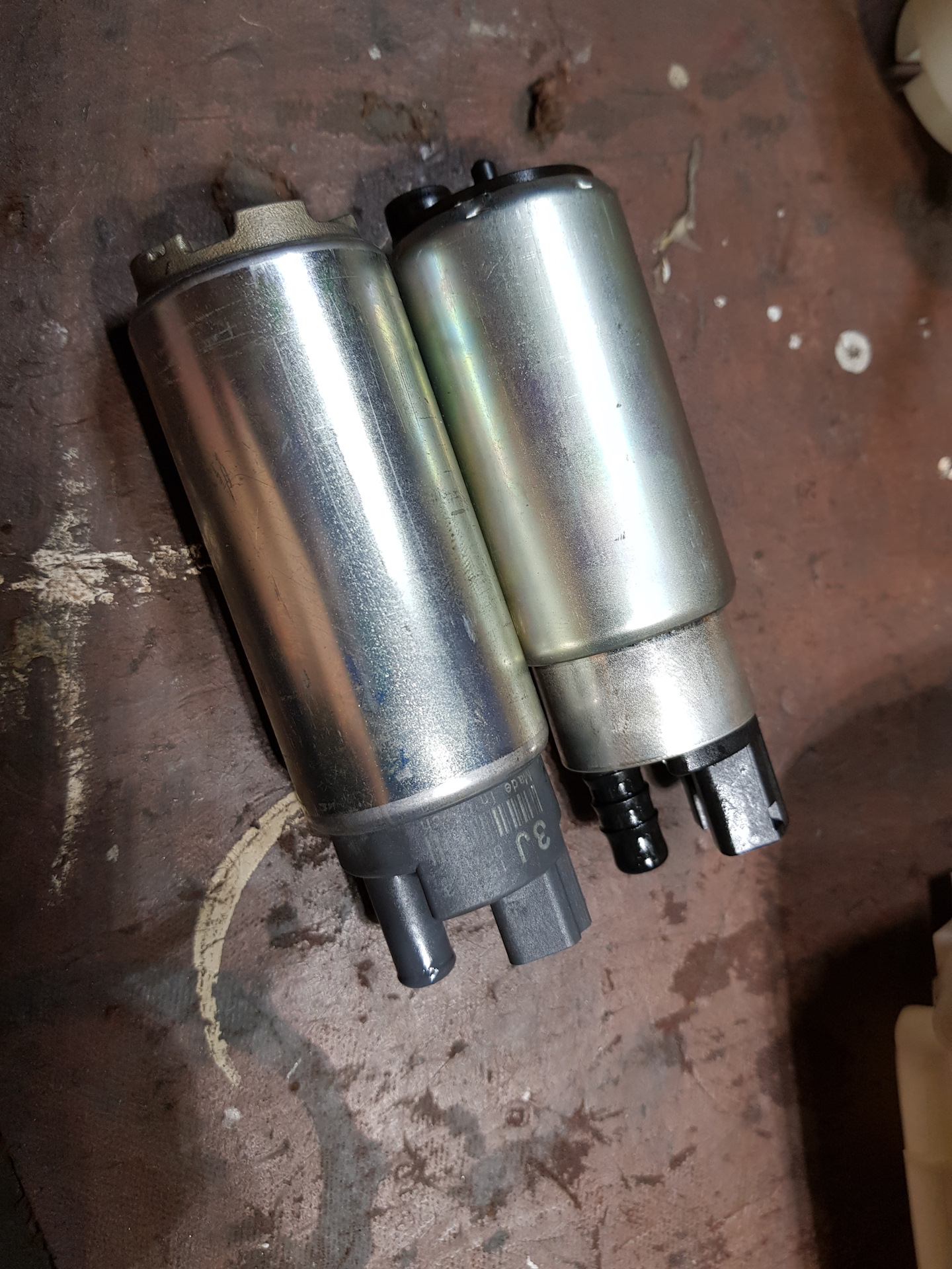

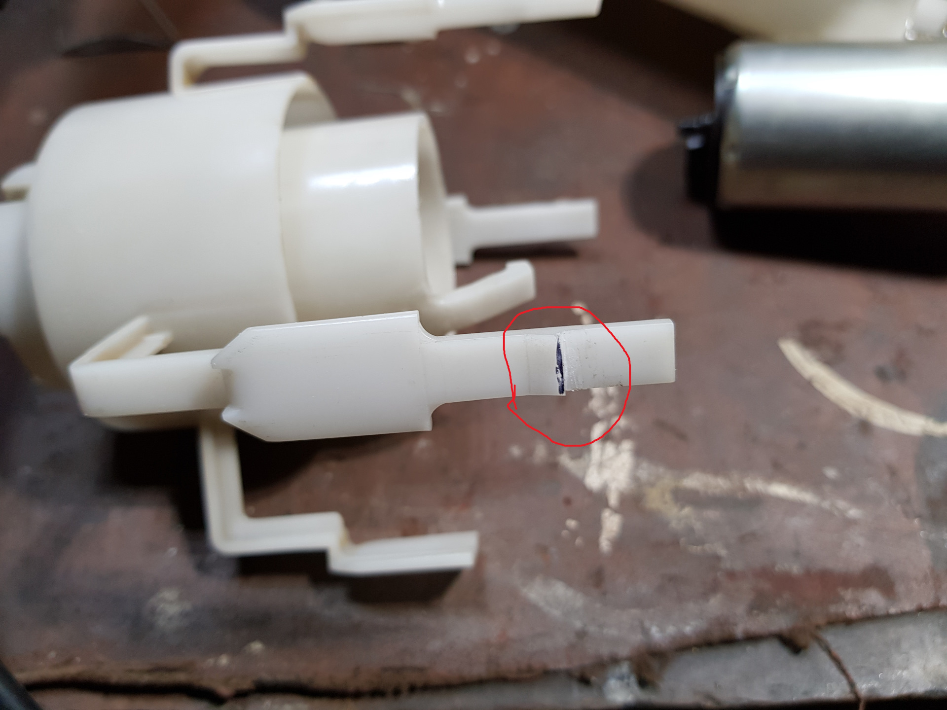

Итак предыстория: встал вопрос увеличения производительности бензонасоса, ввиду того, что пора-бы начинать подготавливать авто к иному мотору.
Копаем дальше:
Но и этого оказалось недостаточно.
Особенно напрягал тот факт, что в моей домашней кофемашине овер 10 бар срывает на температуре за 100 именно такие хомуты, но взвесив все За и Против я пришёл к выводу, что тем-ра за 100 и давление за 10 здесь вряд-ли бывает.
Что скажу: меня не устроил шум… на холостых сзади авто в салоне слышен рокот. Снаружи на холостых- он тоже прослушивается…С данным фактом я не мог смириться, ибо концепция тюнинга для меня такова, что исключительно не в ущерб портребительским свойствам…
Полез я опять в инет.

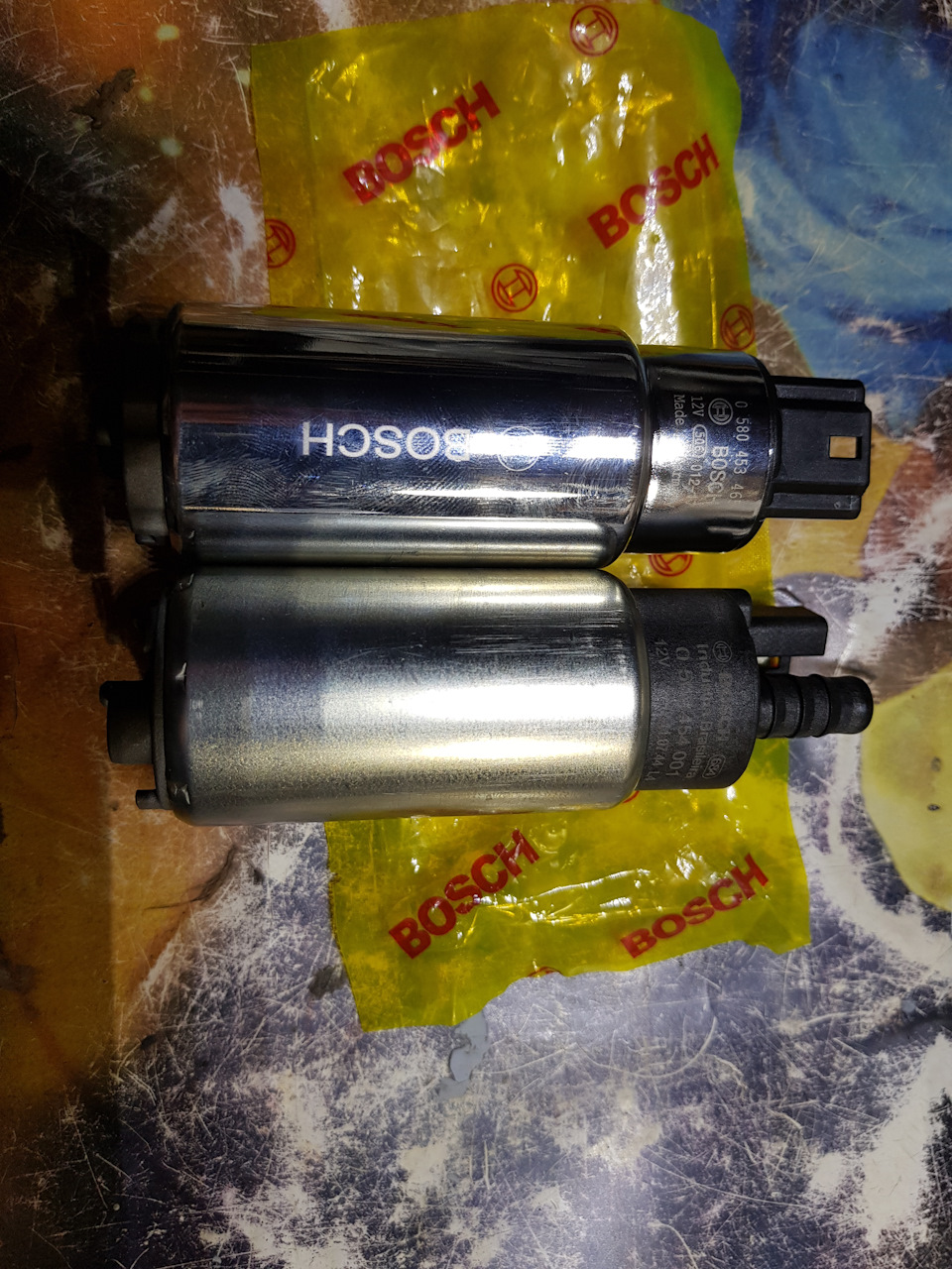

Выбор был остановлен на производительности 90, ибо за глаза, да и проводку с предохранителем менять неохота было, да и увеличения шума опасался… а этот насос явно мощнее ест…
Встало всё идеально… штатный мотор с маркировкой 001… обратили вимание:)?
Теперь рокота с насоса нет, но есть тонкий комариный писк. Только снаружи слышен.
И вот тут самое страшное: помидоры не кидаем, просто думаем:
Волгонасос с производительностью 110 был задуман под обраточную рампу, то-есть 3 очка стояло у форсунок, а ВАЗовский- под давление 3.5, но РДТ- в корпусе насоса, отсюда вывод- на больших расходах- он недодаст топливо…потому как снижение на рдт произошло в баке, а не после форсунок. Отсюда вывод: бош приравнивает волгонасос с производительностью 110 на 3-х очках с приоронасом который по их-же каталогу даёт 60 на 3.5.
не верите?
Фактически получается, что ВОЛГО, что ВАЗ моторы снабжаются идентичными насосами, помидоры чур не кидать, но кажись я сумел донести что хотел…

А 0 580 453 470 не рассматривал?
Там в скрине- стоит рассматривать насосы с "1" в кружочке. Есть 60, 90 и 100 л/ч Другие номерки-могут иметь другие размеры.
Спасибо конечно, но про это знаю))) Насколько нарыл инфу, что 470 тоже ставится болт-он. Единственное там посадка шланг/гофру отличается.
у меня Bosch 0 580 454 001 стоит с производительностью 100 л/час
001 на предкрайней картинке внизу- он штатно сейчас ставится, я взял новый модуль в сборе, он там и был. Думаю честные 100 л/ч есть только у 489 насоса, а эти все- примерно одинаковы. Рампа обраточная если и давляк 3- то может и 100…
полезная инфа, спасибо что подробно все расписал. тоже задумываюсь о замене насоса, штатный вроде справляется судя по смеси, но мгновенный расход до 43 л/ч доходит, думаю это не очень хорошо для штатного насоса. 465 вообще болт-он получается встает в наш стакан?
465 без доработок, 1 в 1 габариты, но ценник поболе чем в 2 раза.
ну они и не так часто выходят из строя, можно один раз позволить себе такую покупку)кстати в информационном письме 465 тоже есть, и 145 так же позиционируется как замена ему.немного странно это
Ну да…а 489, что 100 в час на давке 3.8 нет, он тоже один в один. Странно, что как одинаковые их позиционируют. Ведь нагрузка на бортсеть, соответственно сечение провода, предохранитель…
Это что же получается, что все эти танцы с бубном зря? ) Штатный насос будет работать также как волговский? )
Получается они примерно одинаковы. Чтобы судить точно- надо мерять
