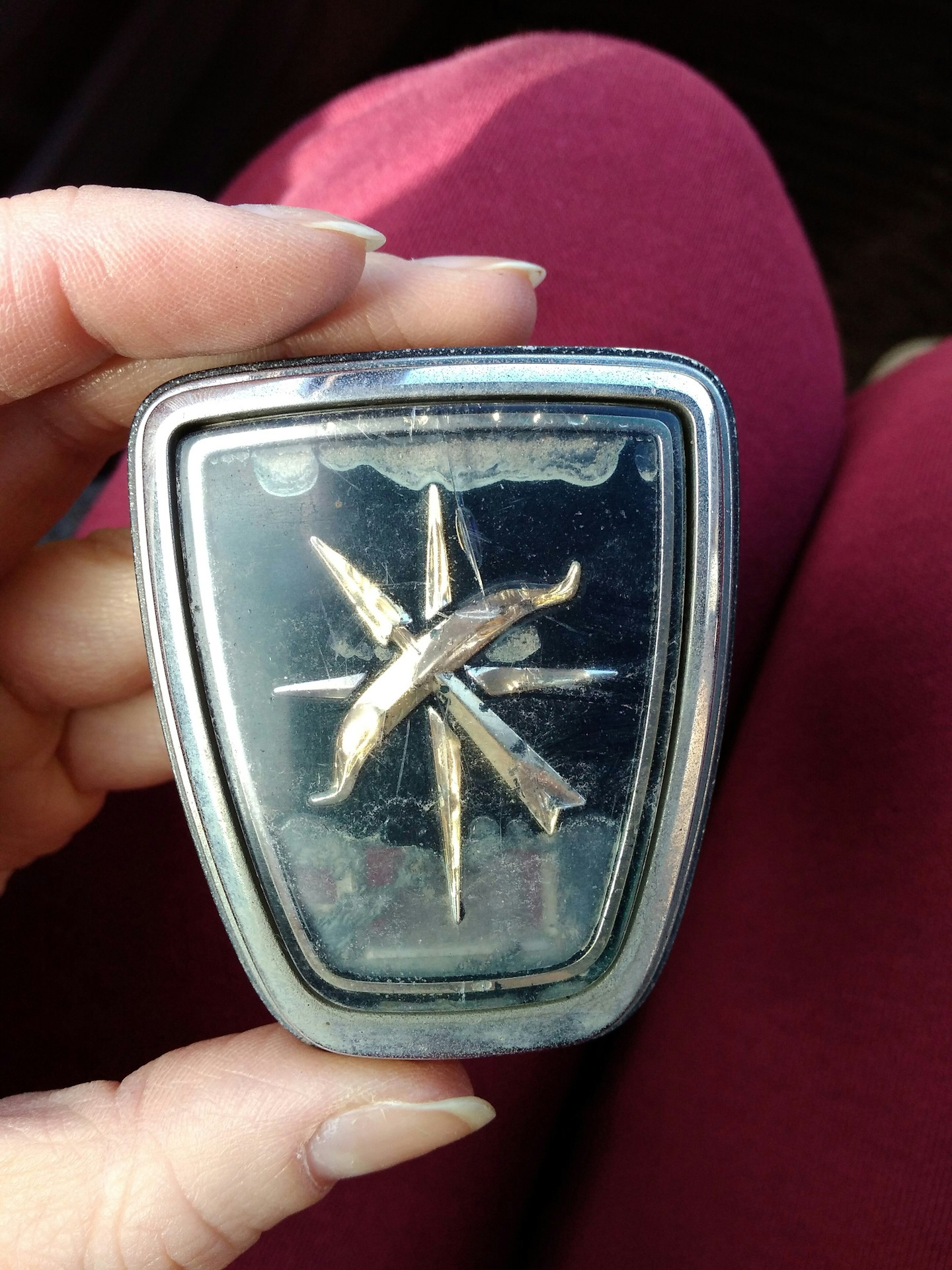

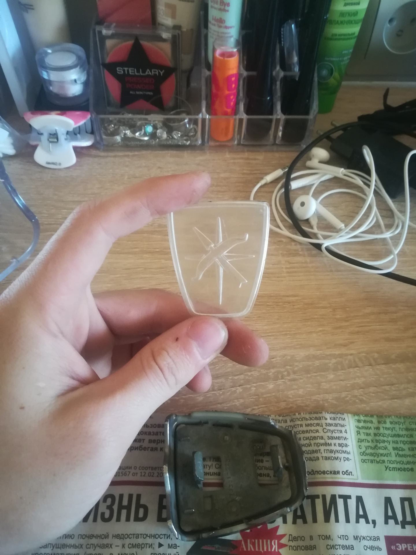

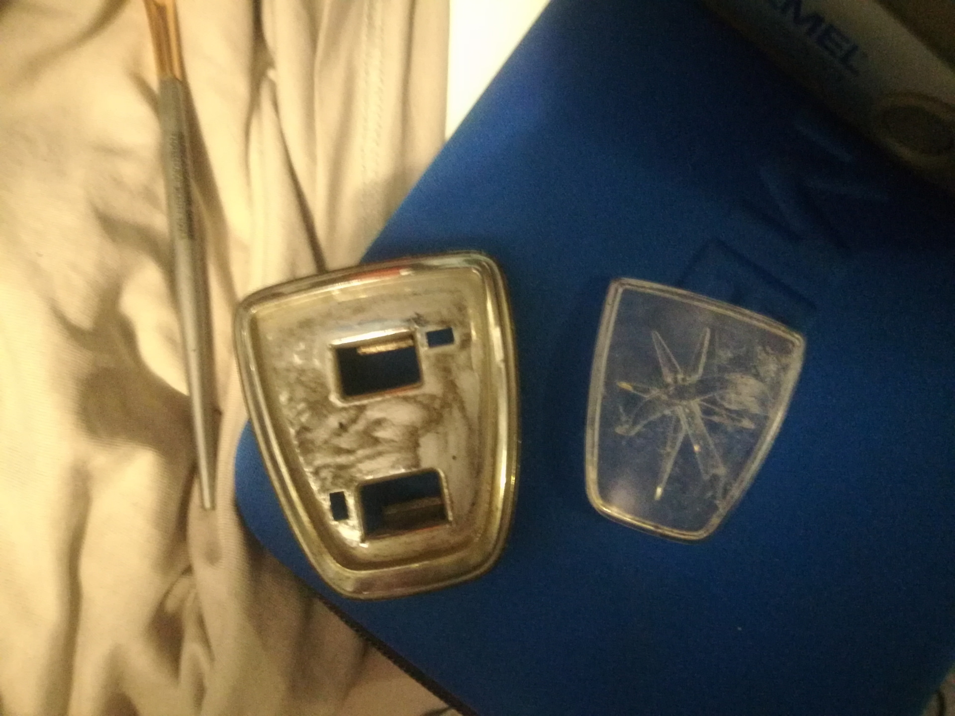

Тем временем, выдалось свободное время перед сменой. Давно расстраивал внешний вид значка на решётке. От времени на нем отпал чёрный фон снизу и чуть сверху, золотинка от контура и рисунка тоже отслоилась. Решил снять и рестануть немного. На удивление он закреплён на решётке как клипса, очень классное решение. В наше время такое только либо клеят, либо паяют к решётке. Дальше все достаточно просто, греем феном эмблему с контуром и потихоньку раздвигаем. Снятый контур моем от грязи и пыли, а эмблему чистим от двухстороннего скотча. Дальше я Пользуясь своей безнаказанностью беру жидкость для снятия лака с ногтей. И тут не без проблем, так как значок вырезан глубоковато в оркстекле, пришлось ковырять мелкие уголки зубочисткой. В итоге основу я снял, а мелкие остатки залил той же жидкостью и оставил на 10 минут. Спустя это время я окончательно очистил эмблему от краски. Дальше я впал в ступор, чем же все это залить?

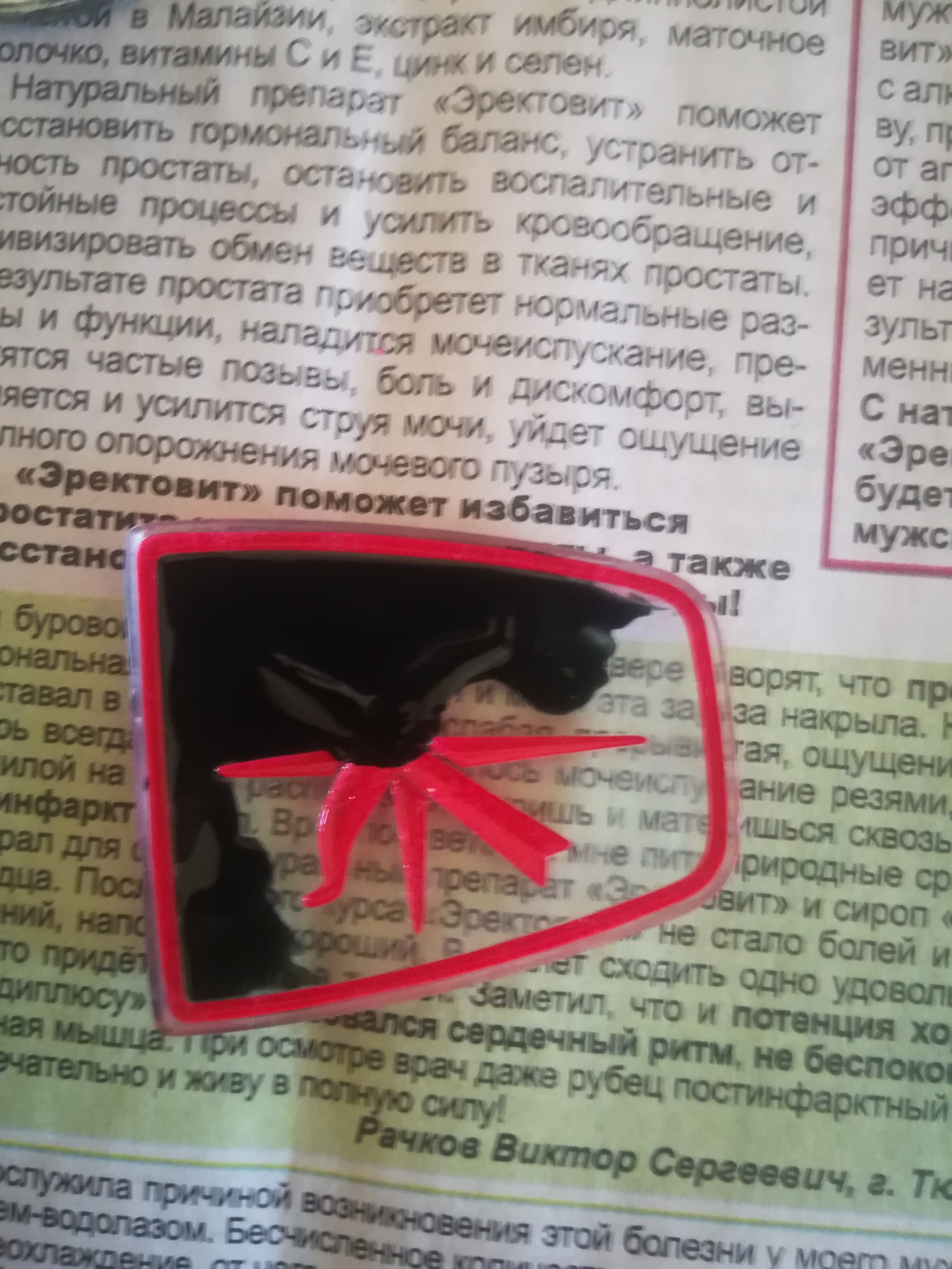

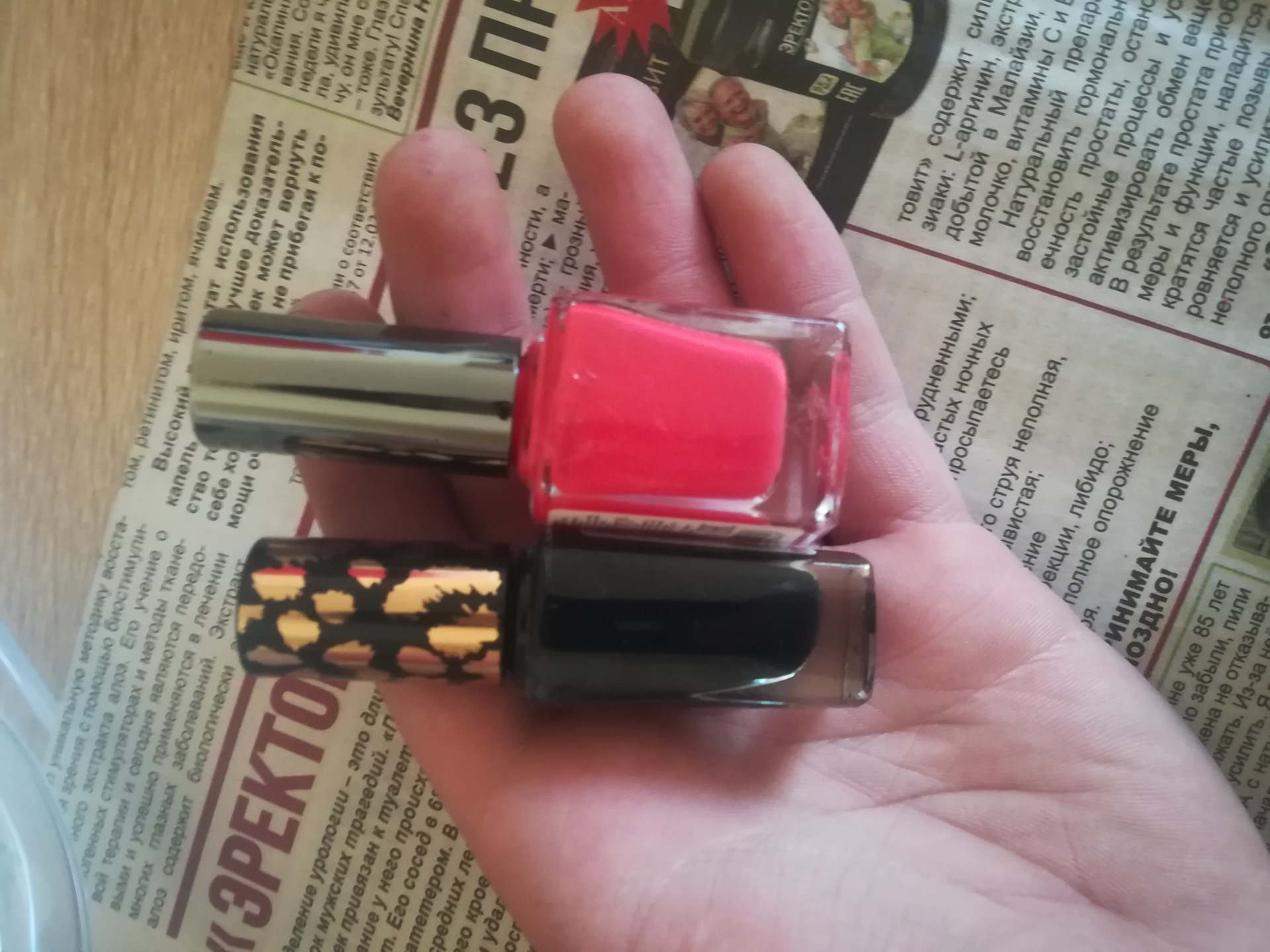

Не долго думаю все так же пользуясь тем что никто ругать не будет, решил воспользоваться лаками для ногтей. По цветовой гамме у моей девушки все скудно, так как делает шеллак(вроде правильно написал)

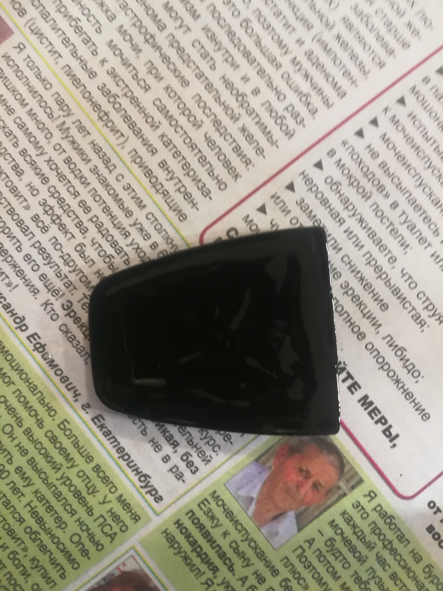

Так как кисти у лаков толстые было решено сделать кант и картинку заливкой с заступами по краям. Высушив феном, жидкостью аккуратно убрал косяки, сделал контур. А фон просто залил чёрным. В 2 слоя, ибо в 1 он просвечивает.

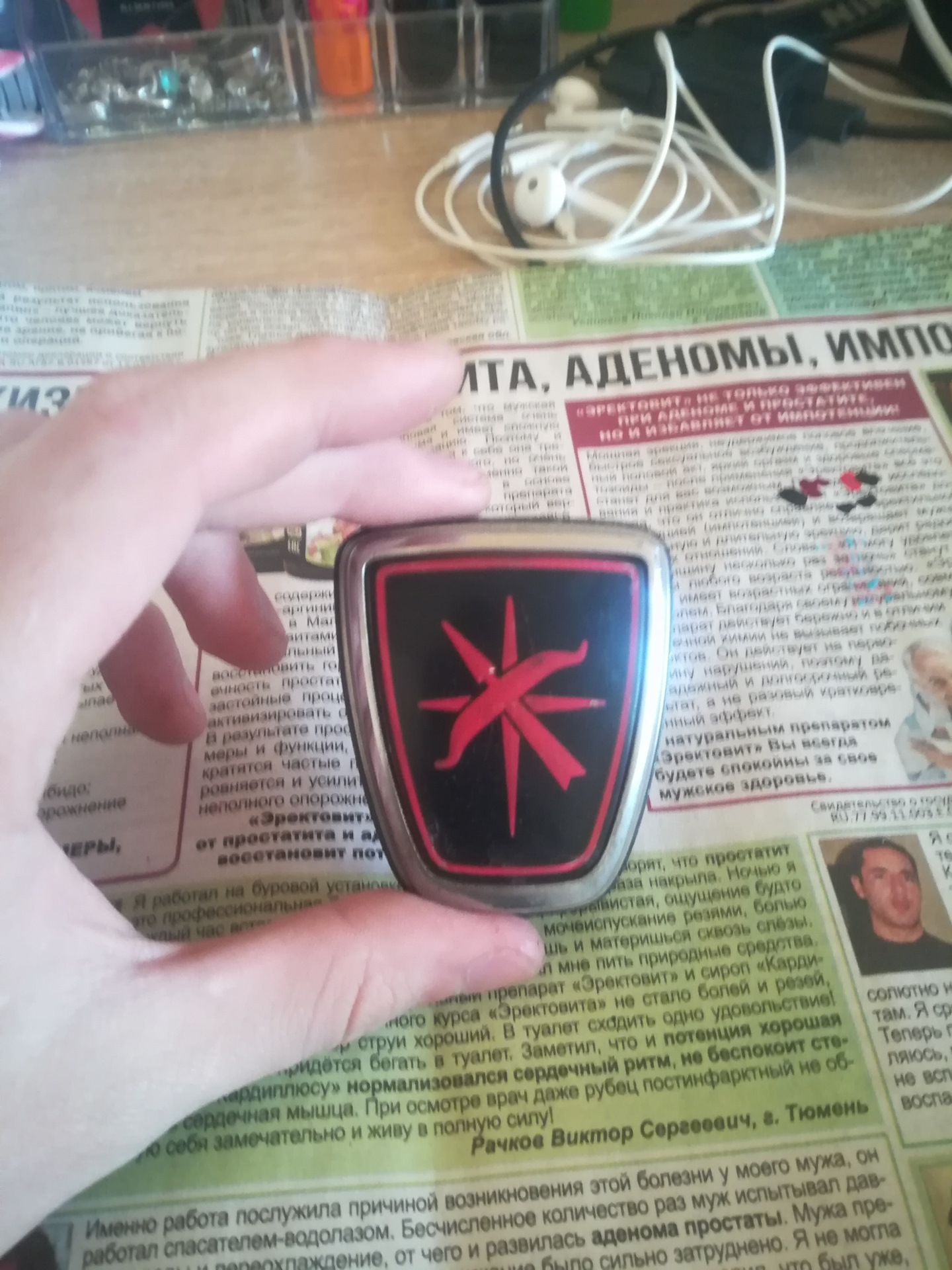

Можно было сделать лучше, но полевых условиях и на скорую руку вышло как-то так)
Осталось дождаться когда лак высохнет и приклеить эмблему к пластику, а затем просто щёлкнуть на решётку)
