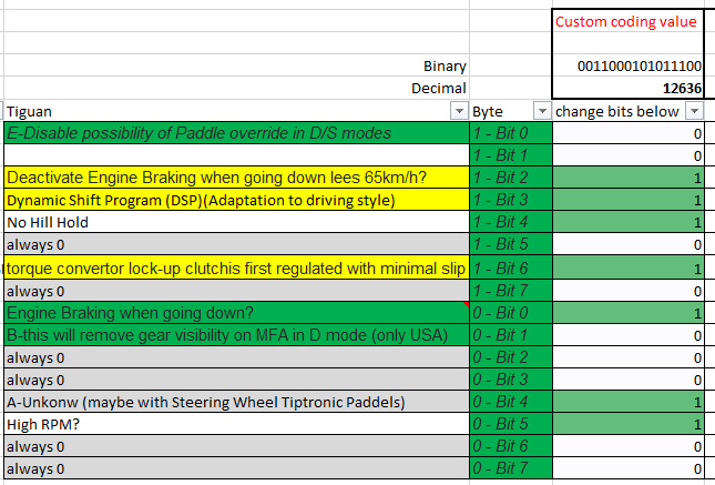

По началу мучился переводя переводя все с HEX в DEC и обратно но потом привык, но все же немного трудно каждый раз все это делать и по этому я решил для удобства сделать лейбл файл с описанием известных байтов и битов для удобной работы по подбору индивидуальной кодировки по свои нужды в программе Lcode
Вот архив со всеми нужными нам вещами yadi.sk/d/OV1rZ8Wb3afV75
И так инструкция, качаем и распаковываем архив, для начала запускаем калькулятор Hex-Dec-Bin который есть в архиве, в правом окне DEC вписываем последние 4 цифры любой кодировки (можно и 4 нуля вписать), на скрине ниже я вписал 8520, в левом окне появится HEX значение этой кодировки, дальше запускаем программу Lcode и в пункте 1 вписываем это HEX значение
После этого в пункте 2 нажимаем на кнопку "Прочитать из файла" и выбираем файл 09G.xpl
Нажимаем enter и видим два байта с активными битами с описанием
Потом ставим галочки в битах с выбранными под ваш стиль езды функциями и видим в пункте 1 уже новое HEX значение которое вам нужно уже перевести в DEC и полученную кодировку вписать в акп, к примеру с выбранными мною битами я получил HEX значение 000c, переведя ее в DEC кодировка вышла 12 но так как нам нужно 4х значное значение то добавляем туда два нуля и получаем 0012, по итогу полная 7 значная кодировка у меня получилась 0000012
На всякий случай ниже описание байтов и битов в тексте
Байт бит
0 0, Активация торможения двигателем при движении под спуск
0 1, Деактивация отображения номера передачи на MFA в режиме "D"
0 5, Активация поддержки подрулевых лепестков (Есть мнение что это поддержка высоких оборотов High RPM)
1 0, Лепестки только в ручном режиме переключения (в режимах "D/S" не активны)
1 2, Деактивация торможения двигателем при движении на скорости ниже 65км/ч
1 3, Активация DSP (Адаптация под стиль вождения)
1 4, Деактивация Hill Hold (Удержание автомобиля на подъеме)
1 6, Активация плавной блокировки муфты гидротрансформатора (добавляет плавности в работе АКПП)
Таким способом я проверил не мало вариантов кодировок, к примеру на 0000012 можно не плохо по экономить топливо, она после обкатки мне показалась не плохой, переключения плавные, очень хороший накат, реакция на педаль немного запаздывает но ездить можно, для более агрессивной езды мне показалась не плохой комбинация 8264 и 8268, в принципе это то же самое что и 8201 от ТТ но с отключенным торможением двигателем из за которого эта кодировки считалась дерганной и это многих и раздражала .
По своим же наблюдениям скажу что описания почти всех битов правильное, почему почти? потому что…
1-я не смог проверить информацию 1 байта 0 бита о лепестках так как у меня их нет.(пс. проверил, работает)
2-касается 0 байта 5 бита (Активация поддержки под рулевых лепестков, Есть мнение что это поддержка высоких оборотов High RPM), опять таки из за отсутствия лепестков я не смог проверить их работу но вот поддержка высоких оборотов High RPM там по моим наблюдения явно присутствует, да и включив этот бит мы получаем начальную 4х значную цифру 8ххх и судя по комментариям в интернете как раз таки кодировки начинающиеся с 8ххх (всеми любимые 0008520, 0008201, 0008264) считаются как бы спортивными и коробка с ними дольше держит обороты и более резво откликается на переключения.
Част 2 тут www.drive2.ru/l/512637401919651996/
Важно
После ввода любой кодировки экспериментальной либо заводской нужно сбрасывать адаптации в 1 и 2 группе коробки, после сброса коробка не зависимо от того какую кодировку вы ввели будет вести себя немного агрессивно, вам покажется что она перешла в супер спорт режим))), переключать будет на высоких оборотах, возможно будут мелкие толчки при переключениях, все это пройдет после того как мозги коробки собирут новые адаптации, по моим замечания коробка приходит в себя а вернее переходит в нормальный рабочий режим спустя 3-4 дня (у меня это чуть больше 100км), так что для проверки и обкатки любой кодировки требуется время!
Еще ПС.- в рестайловых коробках количество байтов в кодировке намного больше чем в до рестайле и выглядет она примерно так 01010000C000000000000000000000000000000, так как у меня практически не было возможности проверять кодировки на этих коробках я не могу на все 100% утверждать что принцип там такой же но всё же после нескольких опытов с ними пришел к выводу что там нужно менять 6,7,8,9 байты но писать их уже нужно именно в HEX формате, к примеру если нужно поставить кодировку 8268 то в HEX она будет 204C и полная кодировка будет выглядеть так — 010100204C000000000000000000000000000000

а можно по-подробнее про "Активация DSP (Адаптация под стиль вождения)"? В моем режиме езды адаптация меня просто добивает, независимо от кодировок. Если 40 км проехать по трассе, а потом встать в пробку — дерганье. А потом обратно полчаса в пробке, а потом на трассе — реакция на педаль практически пропадает.
Ну это типо так, если едешь спокойно тихо то коробка будет переключать на низких оборотах поддерживая экономию и спокойный стиль езды, если потом немного пооджигать то она будет держать более высокие обороты для поддержки тяги
просто ей нужно не немного. после трассы в пробках начинает откровенно дергать. а после пробки откровенно не хочет реагировать, пока в спорт не переведешь
Попробуй 0012 и сбрось адаптации
А 0012 от 0008 сильно отличается? Мне вот на 0008 понравилось. Сейчас, после ремонта, езжу на стоке (0072). Так она меня ПРОСТО БЕСИТ! :-)
Отличие только в отключенном Hill Hold, то есть на горке на 0008 в теории должен быть откат назад, на практике я 0008 пока не проверял

Активация плавной блокировки муфты гидротрансформатора (добавляет плавности в работе АКПП) — имхо, путь быстрее убить фрикцион блокировки гтд
Возможно но в некоторых заводских кодировках он активен же.
ну ведь есть режим проскальзывания, значит есть и кодировка )
небыло проскальзывания — были вечные акпп, но люди хотели комфорт, комфорт дали в замен бессмертности ))
SPB360
Все так и есть, а ещё продукты износа от гдт идут в гидроблок и добивают и его :) Но данная функция на всех современных акпп.
