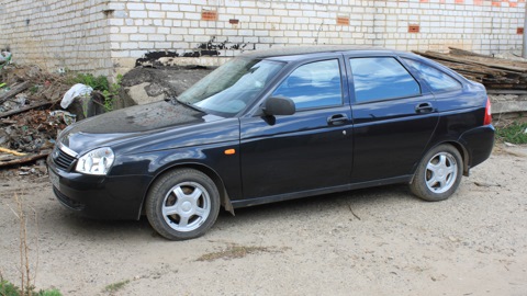

Немного смущает зазор между крышей и дверцей багажника, немалый такой с палец. Плюс двери оседают и край передней звери задевает заднюю, видимо из-за провисания двери, как я узнал решается перевариванием петель или шайбочками.
Из-за больших зазоров зимой туда попадает и забивается снег, опять же особенно в щель между крышей и крашкой багажника, потом всё это при открывании падает в салон. Не страшно, но мало приятного.

Я шайбочки подкладывал чтобы передняя дверь не задевала заднюю
Да, единственный доступный выход, не может ВАЗ без шайбочек…
У меня дверки передние ниже сидят чем задние причем обе с одинаковой разницей по высоте. Видел такое даже на нескольких приорках, даже новых)) Так что возможно и сборка такая) И зазор между багажником такой же практически.
Видимо сборка, на многих точно.

Подкладывание под дверные петли, шайбы решает проблему зацепа .
Я так на десятке делал, значит и приору пора.
да я водительскую дверь поправлял .
