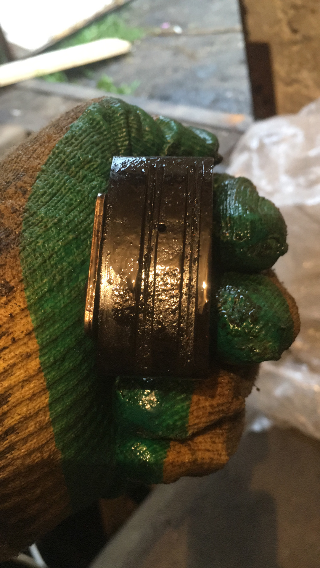

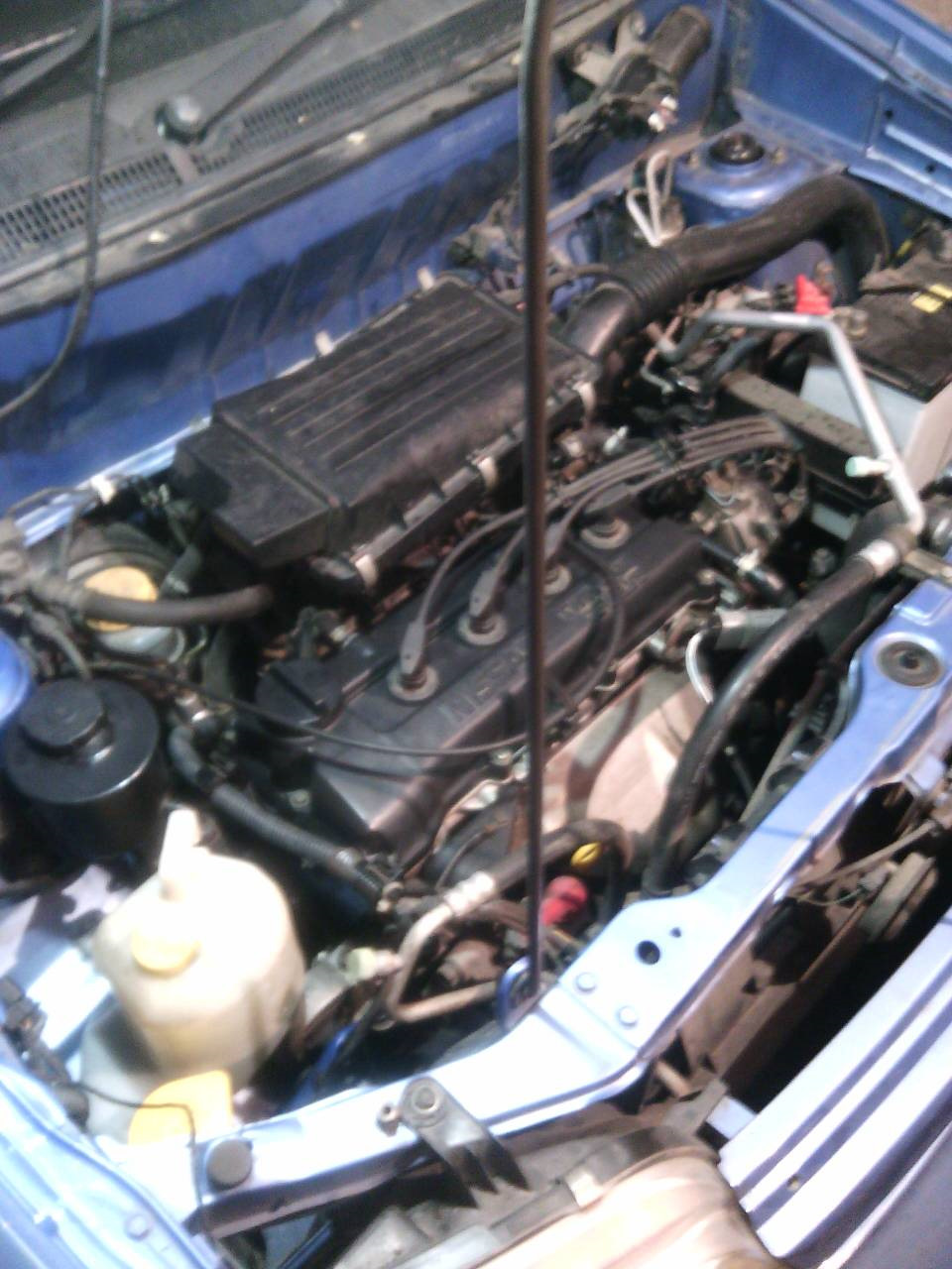

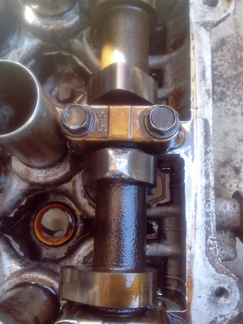

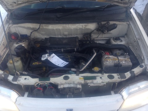

Мотор работал нормально, но на холостых оборотах он издавал звук дизельного двигателя… Это были растянутые цепи… Рано или поздно их пришлось бы менять…
Мне было интересно, можно ли поменять их самостоятельно и не снимая двигатель…
Для начала ставим автомобиль над ямой, отключаем аккумулятор и сливаем масло с двигателя в какую-либо ёмкость.

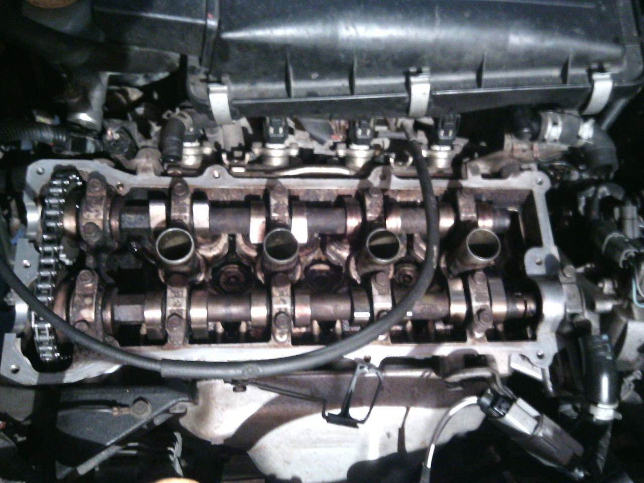

Снимаем клапанную крышку…
Снимаем правое колесо и правый привод, пока колесо снято автомобиль стоит на "деревяшках"…
Снимаем пластиковую защиту ремней и радиатора…

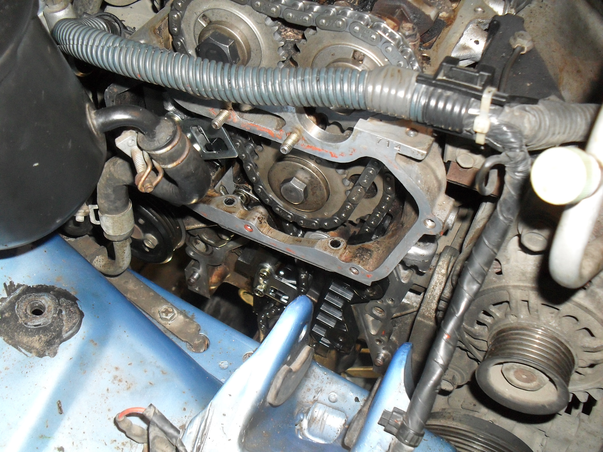

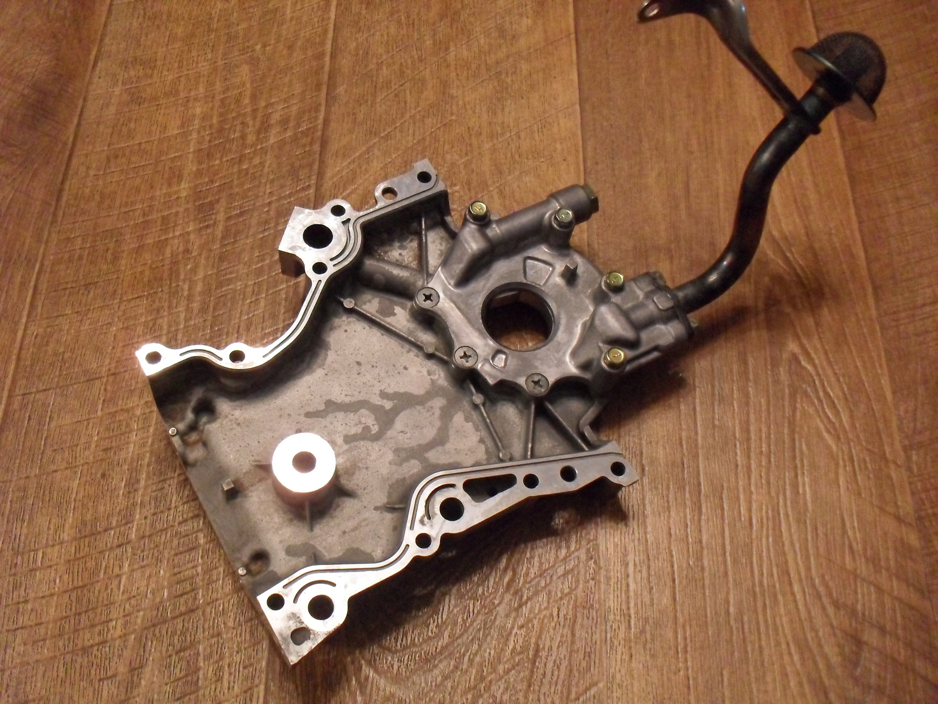

Отлепляем переднюю крышку мотора…

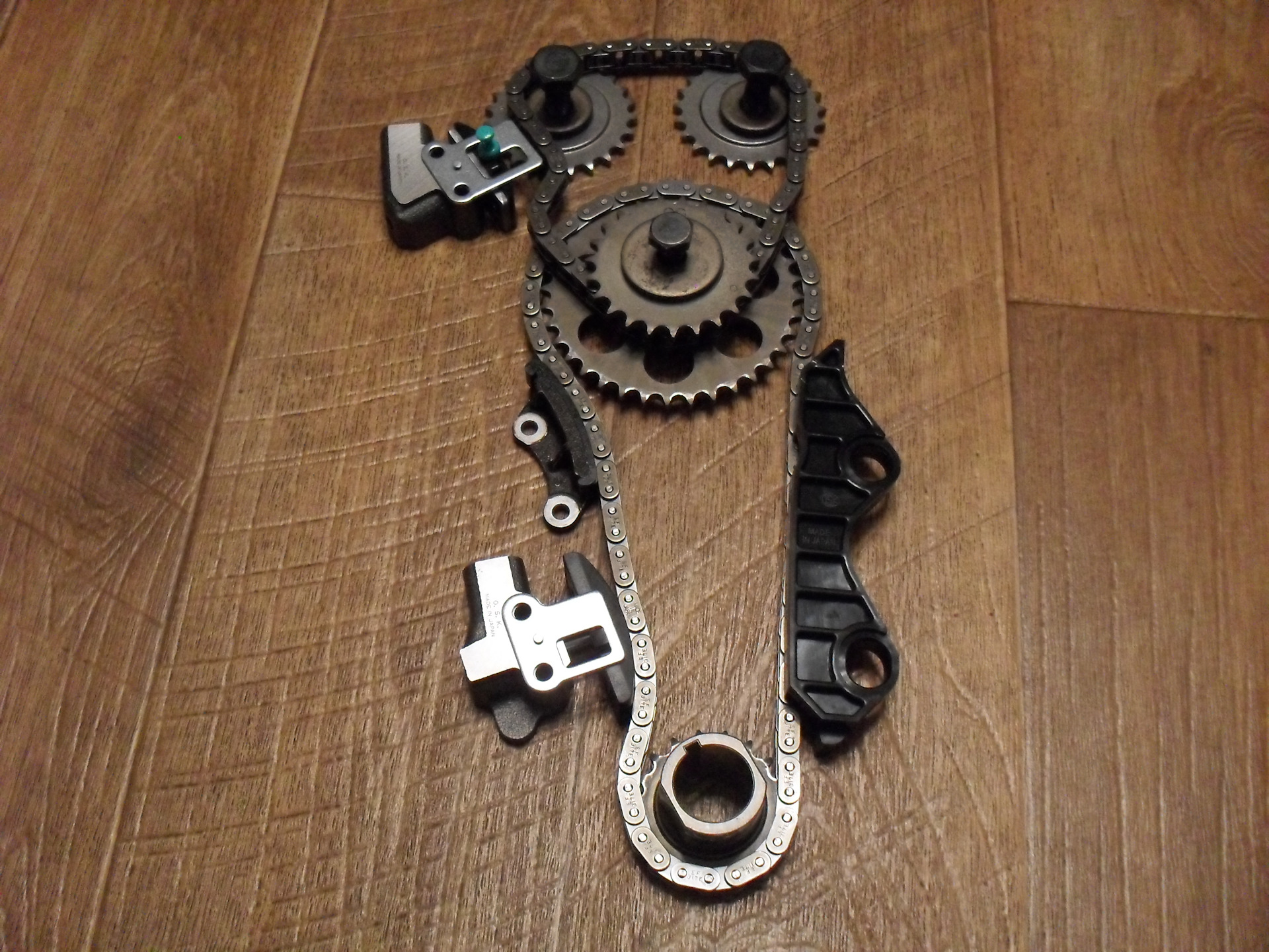

Теперь мы видим весь ГРМ… Снимаем старое, прикручиваем новое…
После снятия старого ГРМ я почистил всё, до чего смог дотянуться :)
При сборке ГРМ использовал синий фиксатор резьбы…
Каждое отверстие, куда будет вкручиваться болт, вычищаем ватными палочками для лучшего соединения фиксатора…
Сначала прикручиваем маленький успокоитель нижней цепи, потом одеваем нижнюю и верхнюю цепь на промежуточную звезду, прикручиваем промежуточную звезду… Прикручиваем большой успокоитель нижней цепи, прикручиваем натяжитель нижней цепи… Одеваем верхнюю цепь на звёзды распредвалов, прикручиваем звёзды к распредвалам, прикручиваем натяжитель верхней цепи… Не забываем убрать стопор натяжителя :)
Во время сборки не забываем совместить установочные метки на цепях и звёздах :)

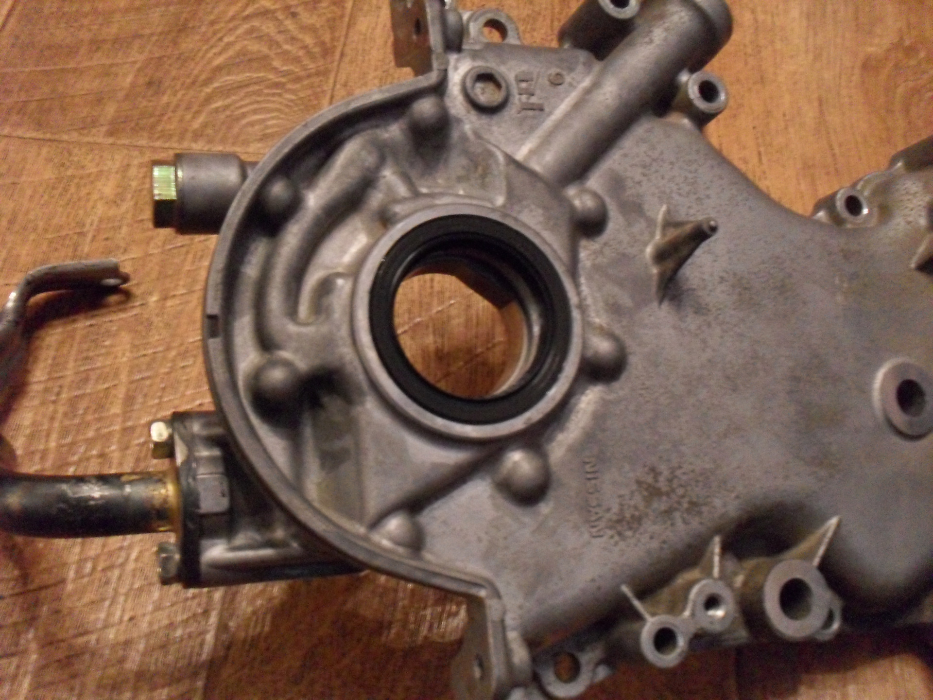

Теперь можно собирать :) Извлекаем старый сальник коленвала из передней крышки, устанавливаем новый…
При установке его можно смазать маслом, чтобы лучше заходил… Очищаем поверхности блока и передней крышки от старого герметика, обезжириваем, Наносим немного серого герметика между прокладкой ГБЦ и выступающим краем ГБЦ над передней крышкой мотора… Устанавливаем оранжевые уплотнительные колечки в пазы на блоке двигателя…
При сборке обращаем внимание на то, чтобы эти колечки не выпали и не сместились…Наносим серый герметик на переднюю крышку мотора (как по инструкции (со стороны блока и со стороны ГБЦ))… Ждём 10-15 минут и прикручиваем переднюю крышку… Болты затягиваем равномерно… Также помним про то, что болты крепления передней крышки все разные по длине… Не забываем и про три верхних болта крепления передней крышки… Прикручиваем болт крепления маслоприёмника… После этого можно ставить верхнюю боковую крышку…Также наносим герметик, также ждём, также прикручиваем…

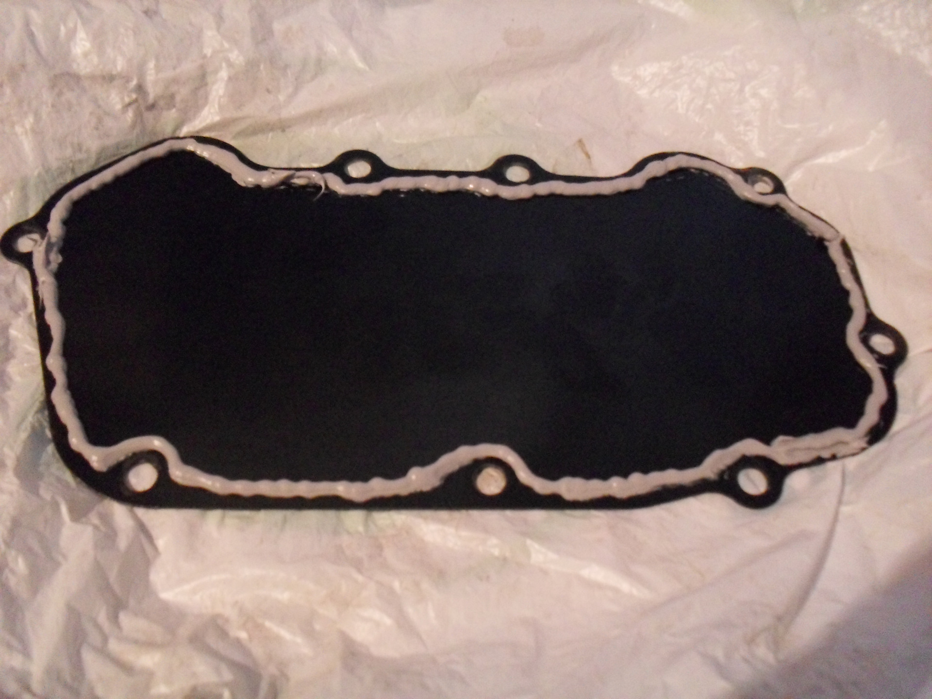

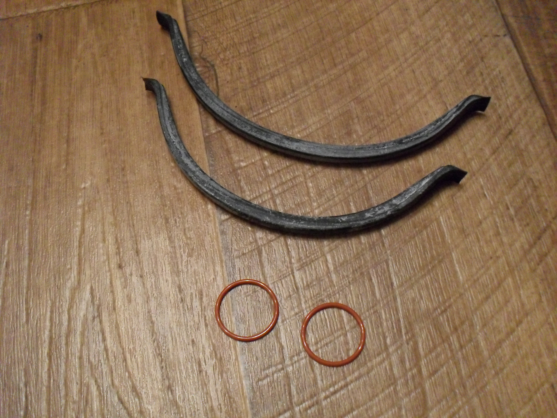

Далее установка предварительно отмытого поддона… Очищаем поверхности от старого герметика и обезжириваем, намазываем края прокладок-полумесяцев герметиком (как в инструкции), наносим герметик на длинные стороны поддона, ждём 10-15 минут и прикручиваем поддон… Порядок затяжки болтов от центра к краям :) Для установки поддона придётся опять подпереть мотор в районе КПП и опустить среднюю балку…
Устанавливаем клапанную крышку…
Наносим герметик в полукруглые вырезы около звёзд распредвалов, пару капель около выхода для трамблёра, ждём, прикручиваем крышку… Болты затягиваем по инструкции :)
Даём герметику высохнуть сутки :)

комплект ГРМ OSK n126b;
кольца оранжевые 1506660U00;
полукольцо 1112141B00;
полукольцо 1112141B10;

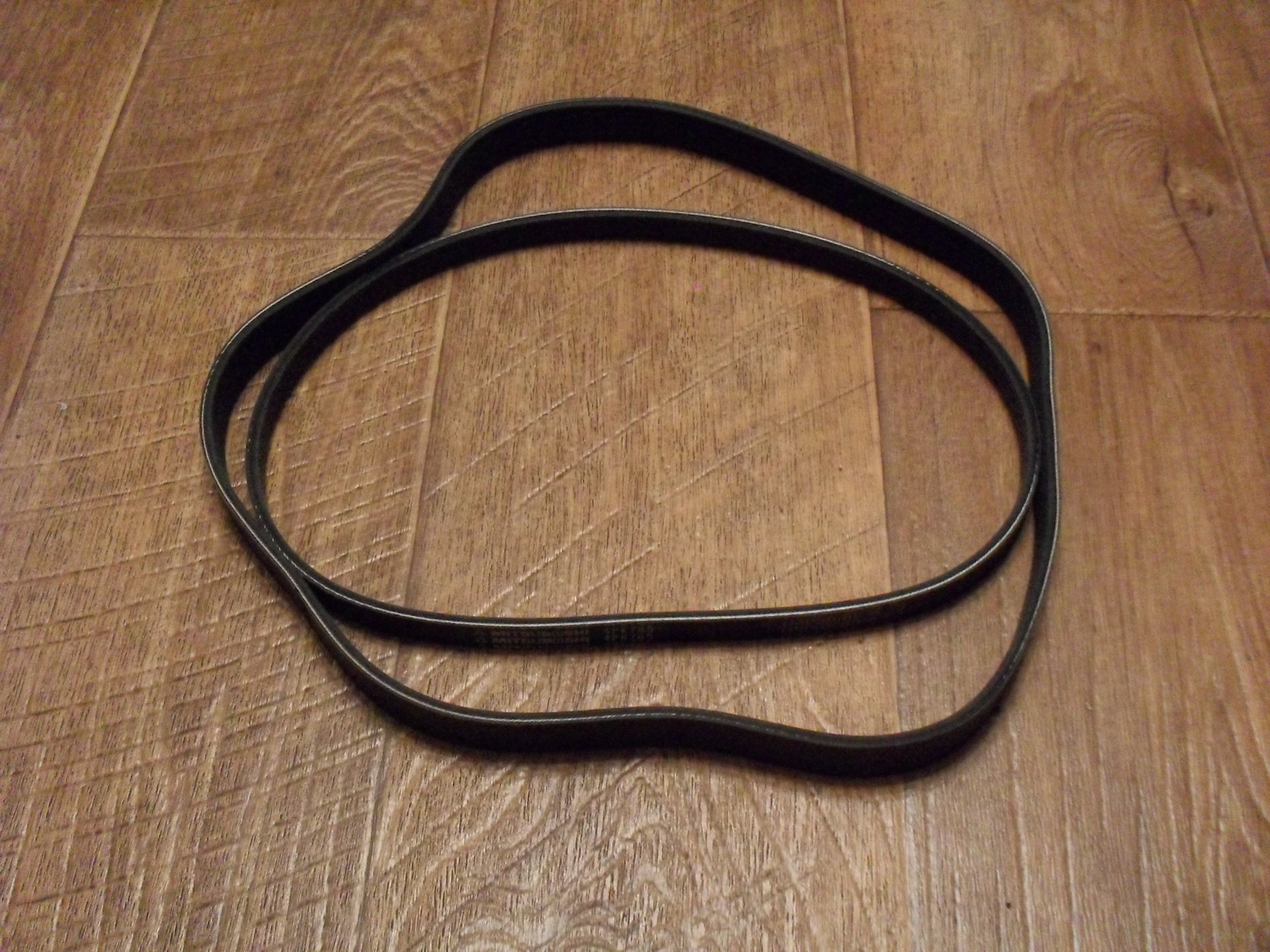

ремень 4РК765;
ремень 6РК955

Нашёл в нете, какой-то клапан или что-то там не держит давление и при нагреве масла нятядитель прыгать начинает(((
Сегодня вскрыли боковушку — натяжитель торчит на холодную по полной …
Я больше верю в версию что из-за теплового расширения общая длина цепи увеличивается, а т. к. натяжитель уже полностью вышел, то он больше не может натягивать цепь и она бренчит…
Выработка огонь …
Задвинуть не могу его на много .

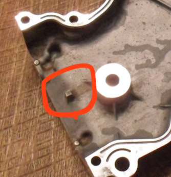

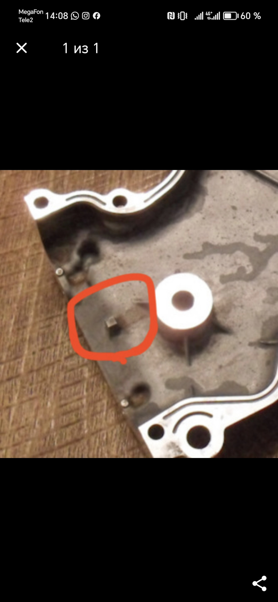

Такой вопрос, хотим чисто верхнюю махнуть — реально сделать без снятия звёздочек ? Снизу под звездой и цепью какой-то выступ он мешает снять цепь ((
Вы хотите поменять только верхнюю цепь и верхний натяжитель ? Честно, я не знаю, можно ли так или нет… Тот выступ на передней крышке удерживает верхнюю цепь от перескока в тот момент, когда откручены звёзды распредвалов… Аналогичный выступ есть около маслонасоса… Он удерживает от перескока нижнюю цепь, в тот момент, когда снята средняя двойная звёздочка…
Попробуйте поменять только верхнюю…
Я думаю для этого придётся открутить верхний натяжитель, звёзды распредвалов и среднюю звёздочку, и попробовать вытянуть старую цепь и завести новую… Только надо чтобы метки совпали…
Если не получится, то тогда придётся всё разбирать…

Не выступ ли это нижней крышки ?((((( не хочется ее снимать
Привет я смотрю у тебя цепь орегинал стояла подошла ли тебе нижняя звезда от комплекта n126b? Или что то мудрил?
Привет ! Все звёзды оставил старые. А нижняя звезда из набора всё равно не подошла бы. На звёздочке из набора нету привода маслонасоса.

Когда недавно менял клапанную крышку, посмотрел на них сверху — ни малейшего износа !
