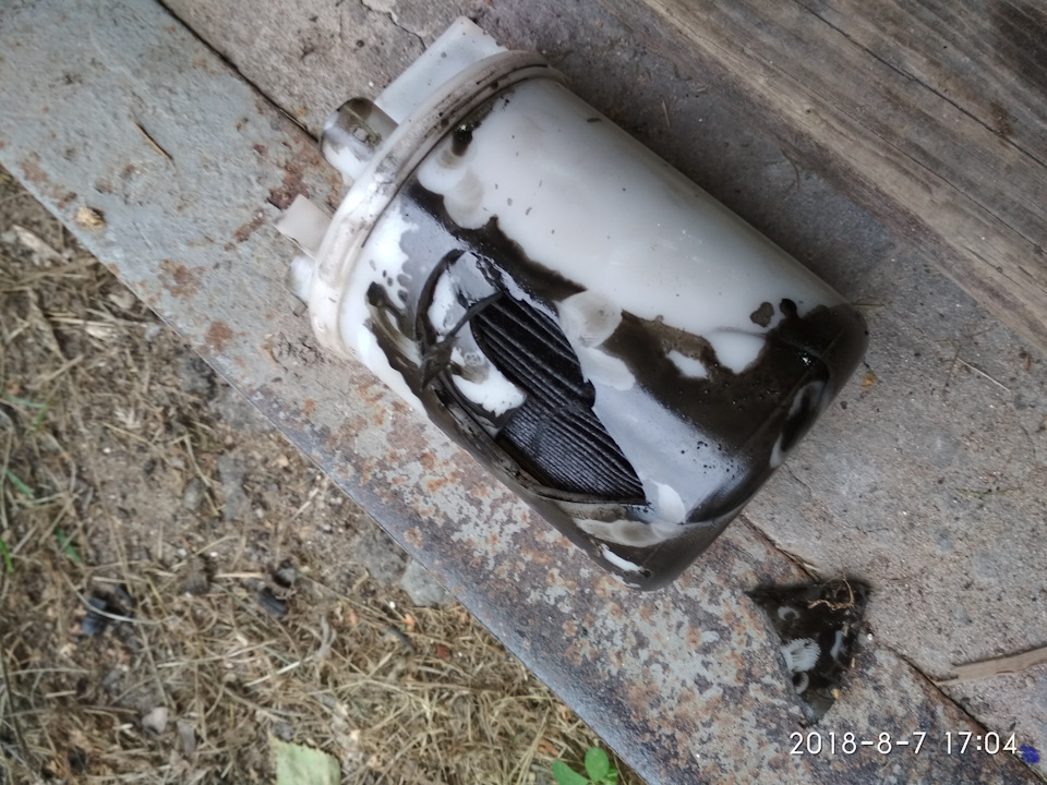

Заменил топливный фильтр. Судя по содержимому и болтам для машины это была первая замена. Фильтр распилил, но не сфотографировал, был очень грязный, спокойно грязь гонялась между пальцами. Так же заменил все резиновые колечки. Сфоткал только сетку. Сам бак был абсолютно чист.

Так же заменил все резиновые колечки.Где нашёл?
артикулы?) 311232H000 и 311234D600
311234D600 на обратный клапан 311232H000 на насос или на выход с фильтра? или два одинаковые стоят?
одинаковые
Т.е. 3 резинки менял?
спасибо
Я за тебя выложу😁
а на дне фильтра что?)) у меня там прям сгустки были
Я особо не вглядывался, молотком его разбил возможно от удара всё разлетелось еле ляхи отмыл от брызг, сетчатый такой же был.
Если новую, кинь номер детальки плиз)
3109007000
Сеточку мыл или новую покупал?
