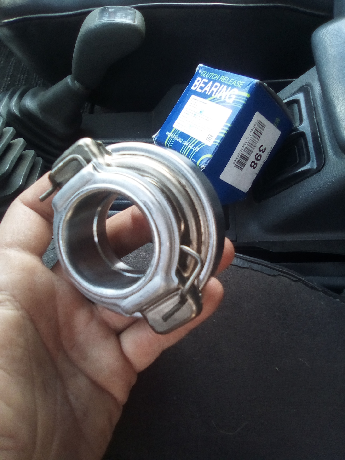

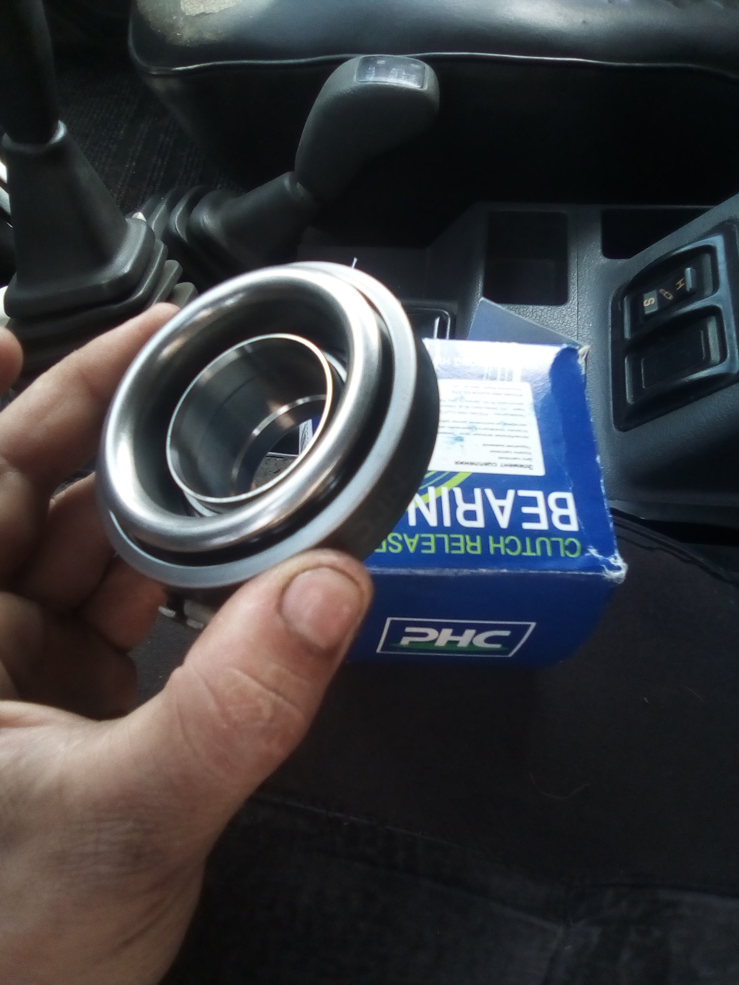

Стоял противный вой от выжемного он пропадал только во время выжимания сцепления ремонтировать старый не стал, поэтому купил новый выжимной .Накупив инструменты и начитав теории стали ремонтировать .

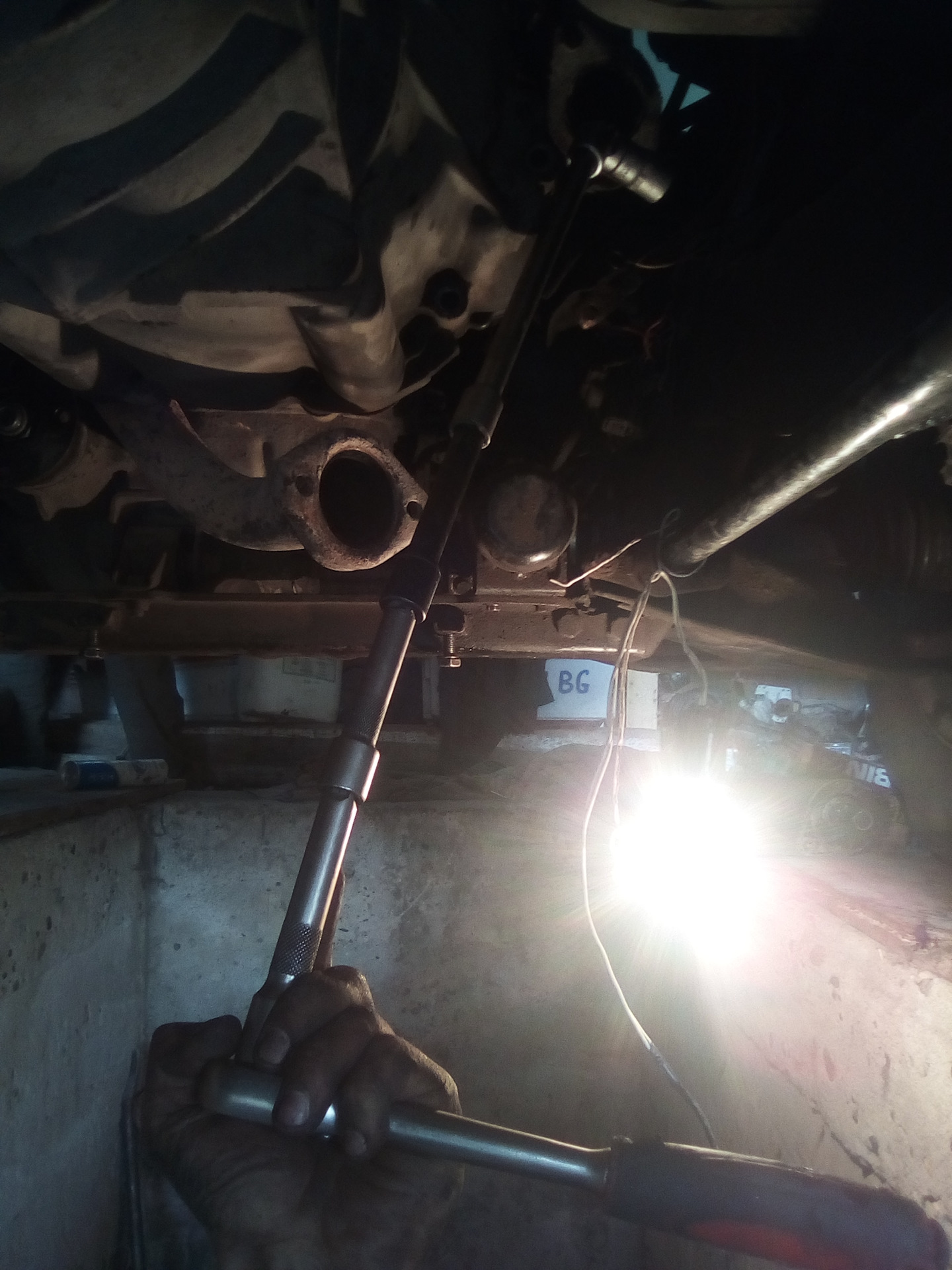

На счёт катализатора .Машина стала подтупливать и ощющение что её что-то придерживает .Снял катализатор он оказался треснут местами и немного забит . Будем чинить как сможем .Всё внутри вытрях вставили трубу в которой прорезали крестообразные риски и всё заварили .По звуку громче не стало . По разгону может немного и побыстрей едит чучуть . Единственное запах стал вонять бензом чуть сильнее . Расход замерял 13.4 лтр на 100 км при скорости 110 .Машину не прошивал .

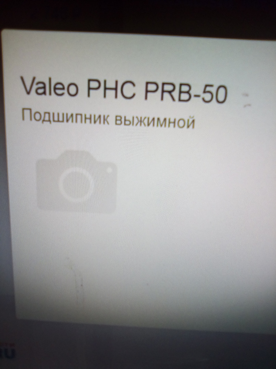

Запчасти на фото: PRB50

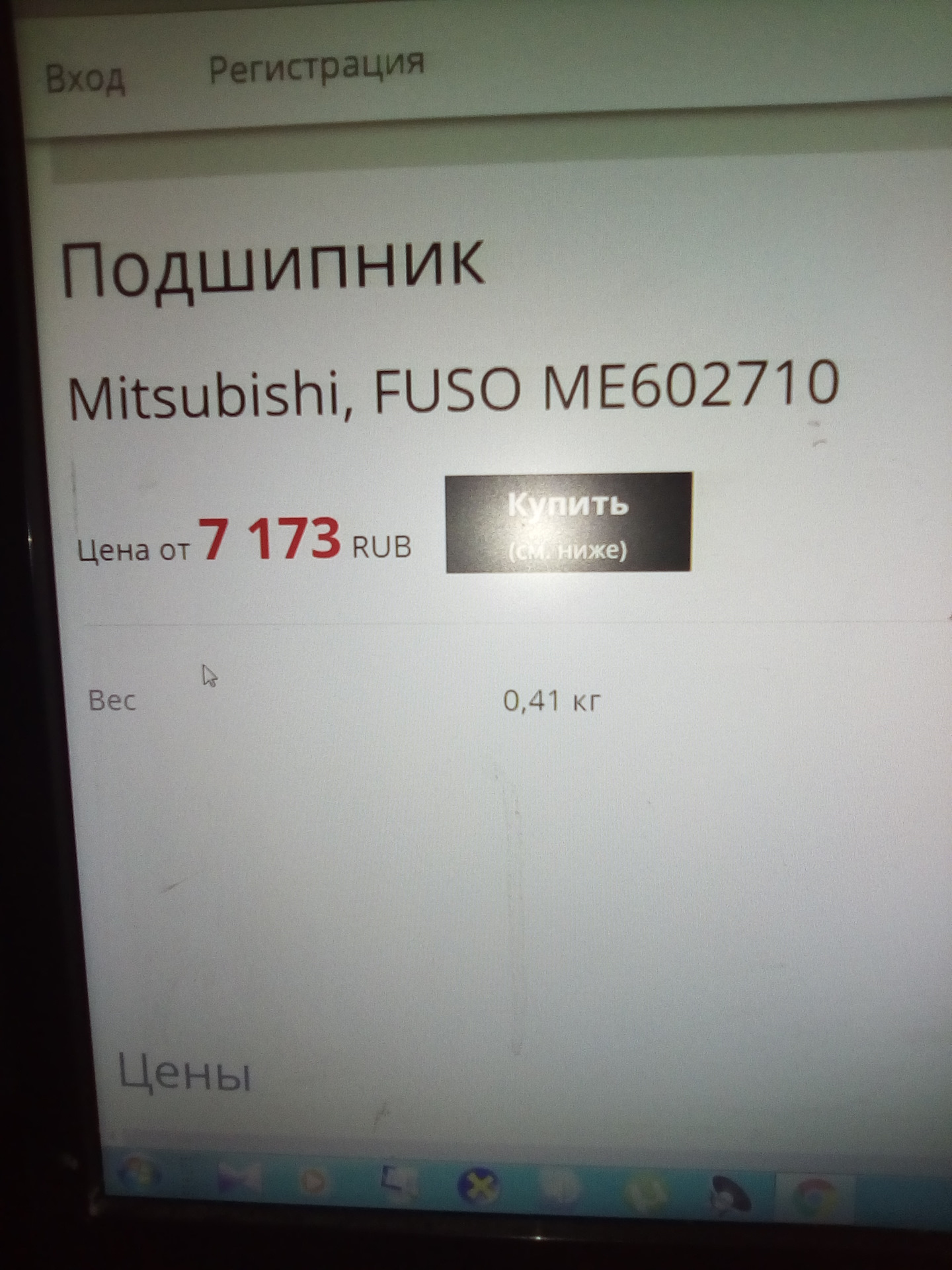

Лучше всего оригинал ставить, не так много и стоит
Ты давно цены смотрел .Вот тебе цена за орегенальный выжимной
Mitsubishi
MR145619
RHEE
4 6 дн.
20 648 〒
RHEE
4 4 дн.
22 054 〒
MFFO
2755 13 дн.
23 130 〒
На эмексе
Это в наших
Примерно 4,5 т.р
TO-SHIK
О блин у меня другой
Так что извиняй
Да ладно удачи
Взаимно

А вот еще вариант
HYUNDAI / KIA
ME602710
Подшипник выжимной
2 — 2 дн.
KRL
=1 20 068 тг
Примерно 3800 руб
мне за каталик дали денег — два косаря )))
поржавел сам корпус и машин пердел, срезали его и вварили кусок трубы, дальше трасса нержавейная сейчас.
не хочу расстраивать, но именно такой выжимной у меня развалился через 1000 км.Но может Вам больше повезет. Катализатор тоже удалял, но вместо него вварил пламегаситель
А какой взял .Просто этот выдаёт заменитель орегинального
поставил с контрактной кпп. А так вроде Exedy неплохая фирма
