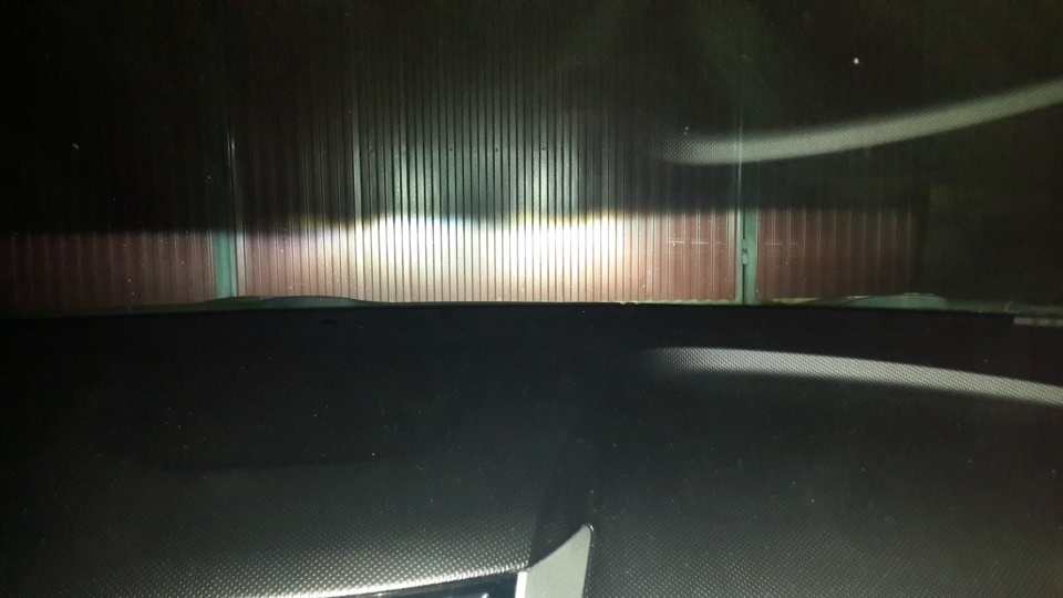

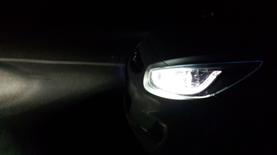

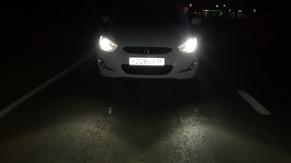

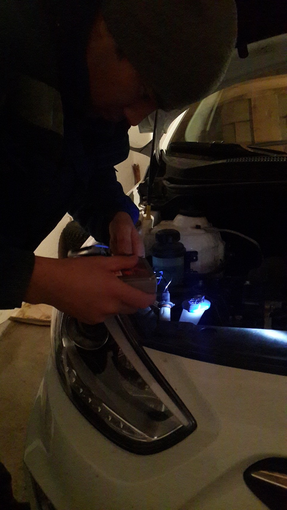

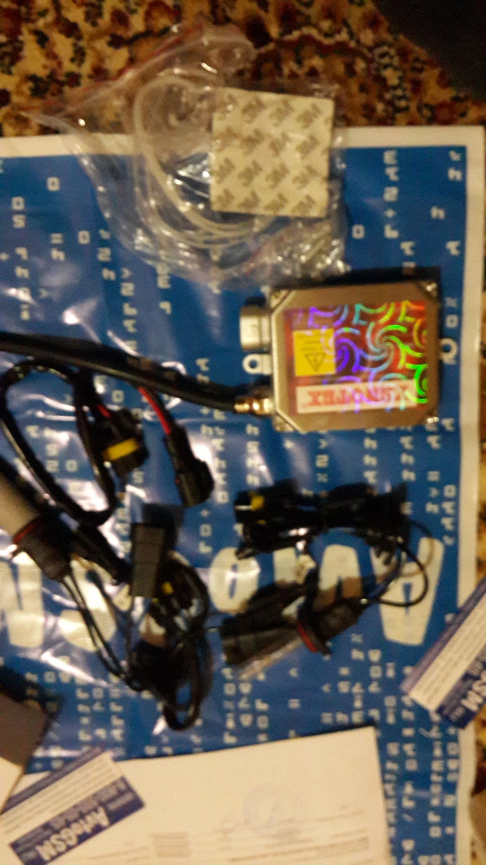

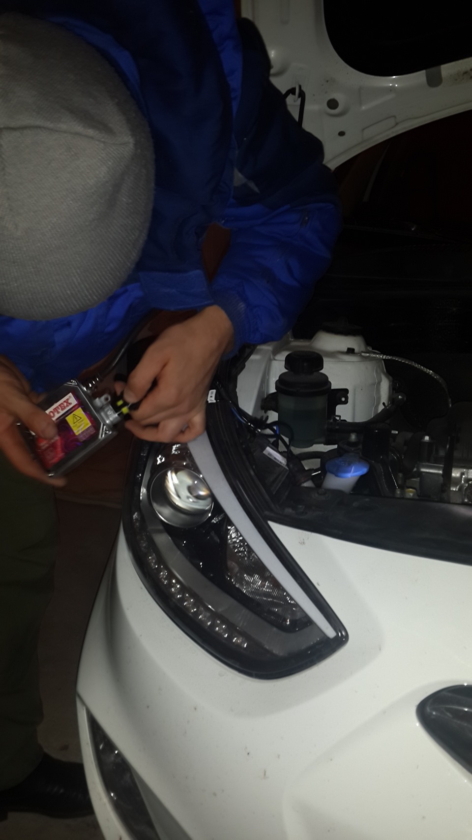

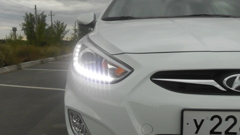

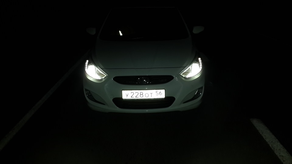

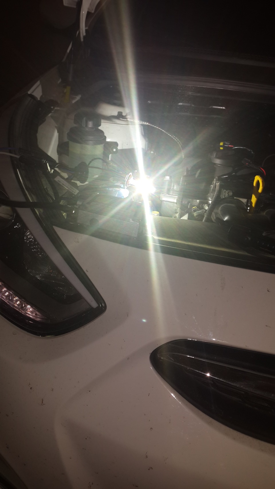

Собственно, решил поменять лампы головного света, выбирал между Осрам с белым светом и ксеноном. так как штатная оптика идет с линзами(хоть и под галоген), решил попробовать ксенон с белым светом и температурой в 5000к. Заказал, пришел, сразу за установку, ранее не приходилось устанавливать ксенон самому, по этому не много переживал, что может не получится, на деле оказалось все проще простого. после установки прокатился, свет естественно лучше, дальний так вообще понравился, я с ближним, может так и должно быть, может быть нужно не много отрегулировать. В туманки ксенон на врятли буду ставить, обойдусь лампами с белым светом.
Лампы sho-me, розжиги xenotex, покупкой доволен, если вдруг случится беда и линза по мутнеет, то будем ставить нормальные, предназначенные для ксенона линзы, ну и вот, скоро переобуемся, и будет новый бж по этой теме, и не много мелочей)) Всем Добра))

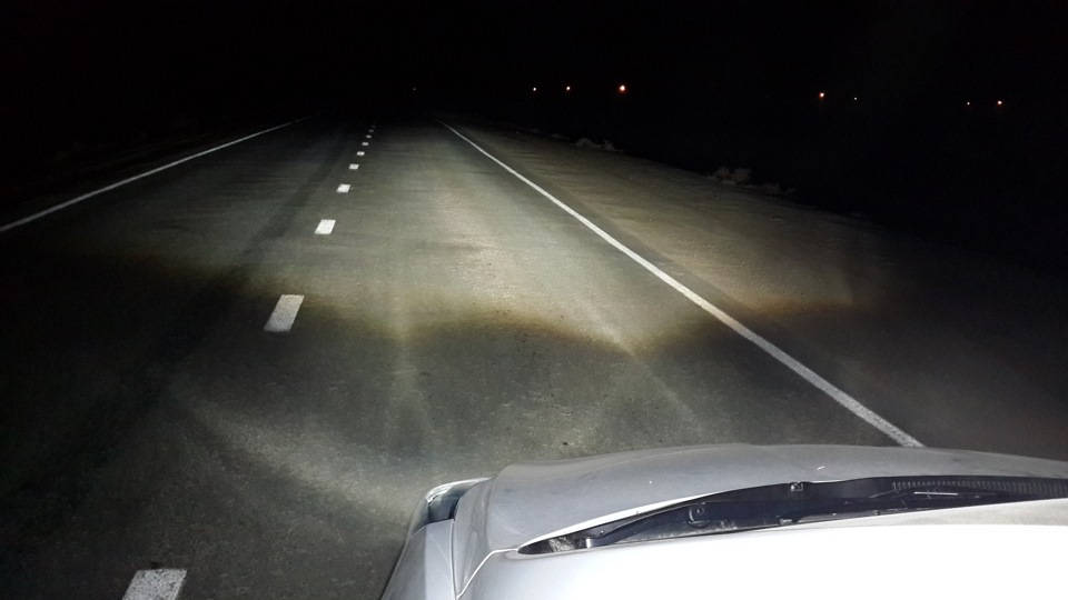

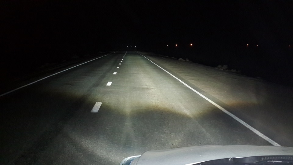

сегодня тоже побывал, отлично святят, но чуть фара становятся грязновато начинает слепить, надо омыватель ставить в первую очередь! Дальний просто жесть! слепит!
Я корректор на первое положение поставил, ближний не слепит, на положение 0 пару раз моргали, на 1м все норм, дальний отличный.
также ставил на первое положение

магнитола перезагружается при включении света?
неа, но помехи на радио есть, я ночью радио не слушаю, флешку обычно.
корпусы блоков розжига на массу посади и не будет помех, проводочек на блок под какой нибудь болтик и на кузов тоже под болтик или гайку, и будет счастье)
опа, за совет спасибо, раньше ксенон не юзал, по этому много чего еще не знаю. а как линзы не много в сторону развернуть, не скажешь?
не надо линзы крутить) просто фары отрегулируй, например по этой схеме solarisfaq.ru/remont/yele…-far-hendai-soljaris.html
