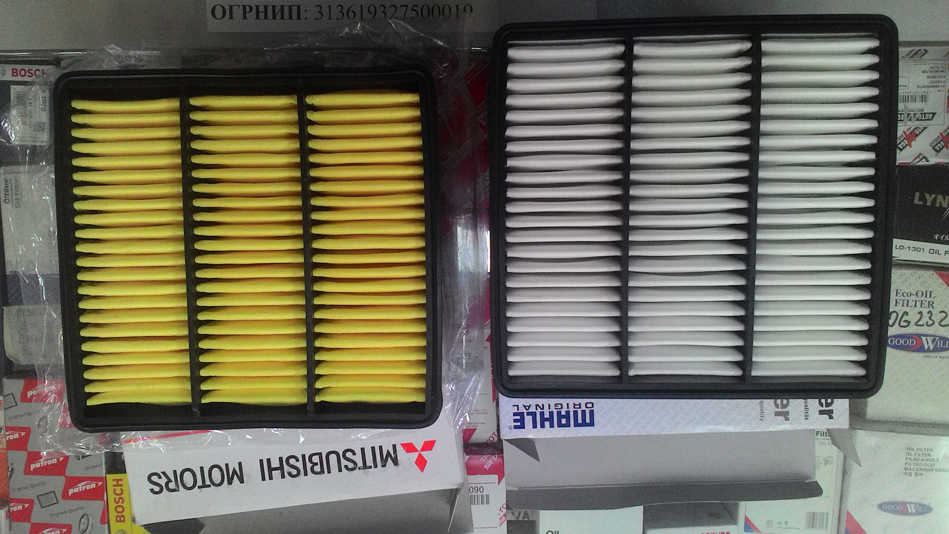

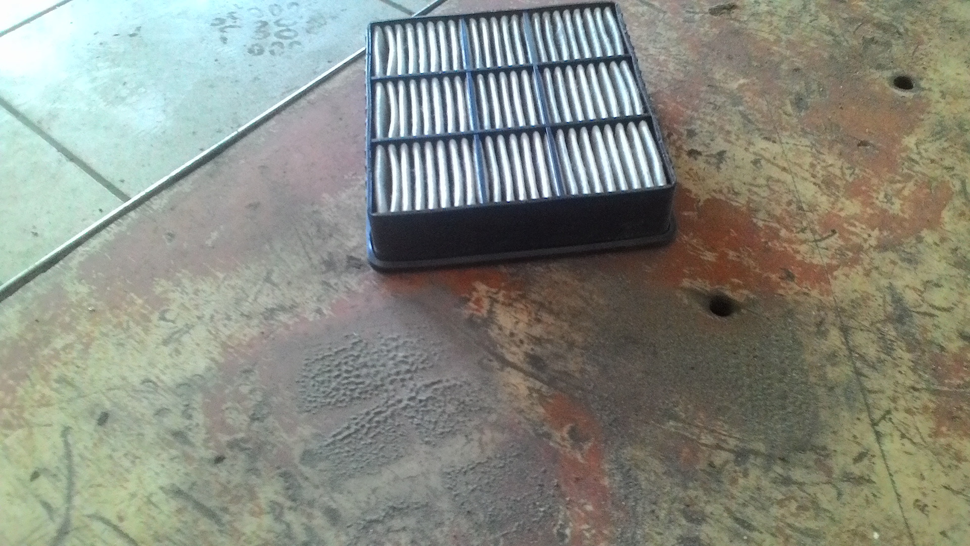

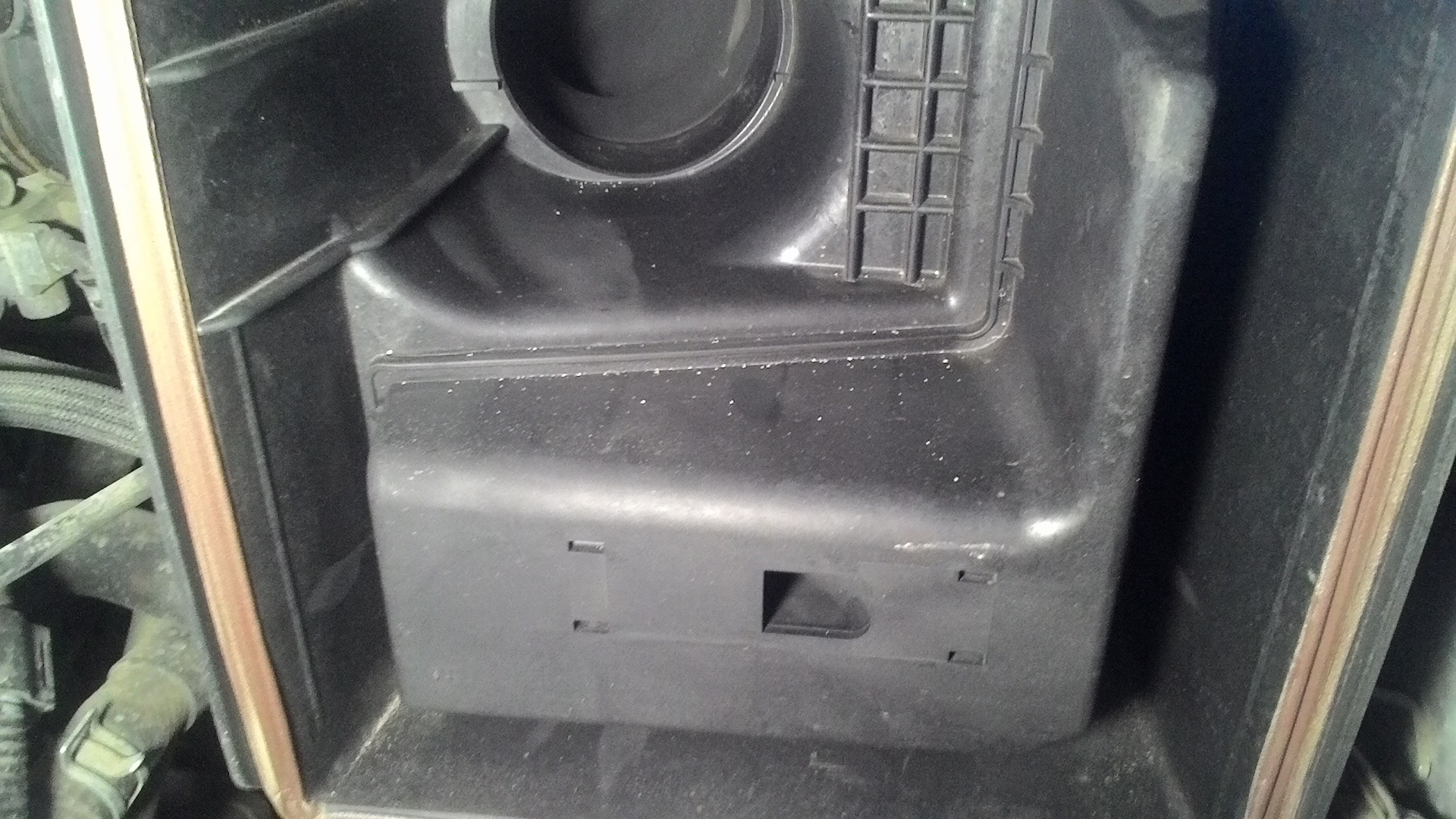

При изъятии воздушного фильтра фирмы Lynx был неприятно удивлён наличием кучи песка позади него.
А ставил я его ещё при капиталке. В мыслях уже представлял себе очередную капиталку. Даже представить не мог, что за 10 тысяч пробега может такое быть.

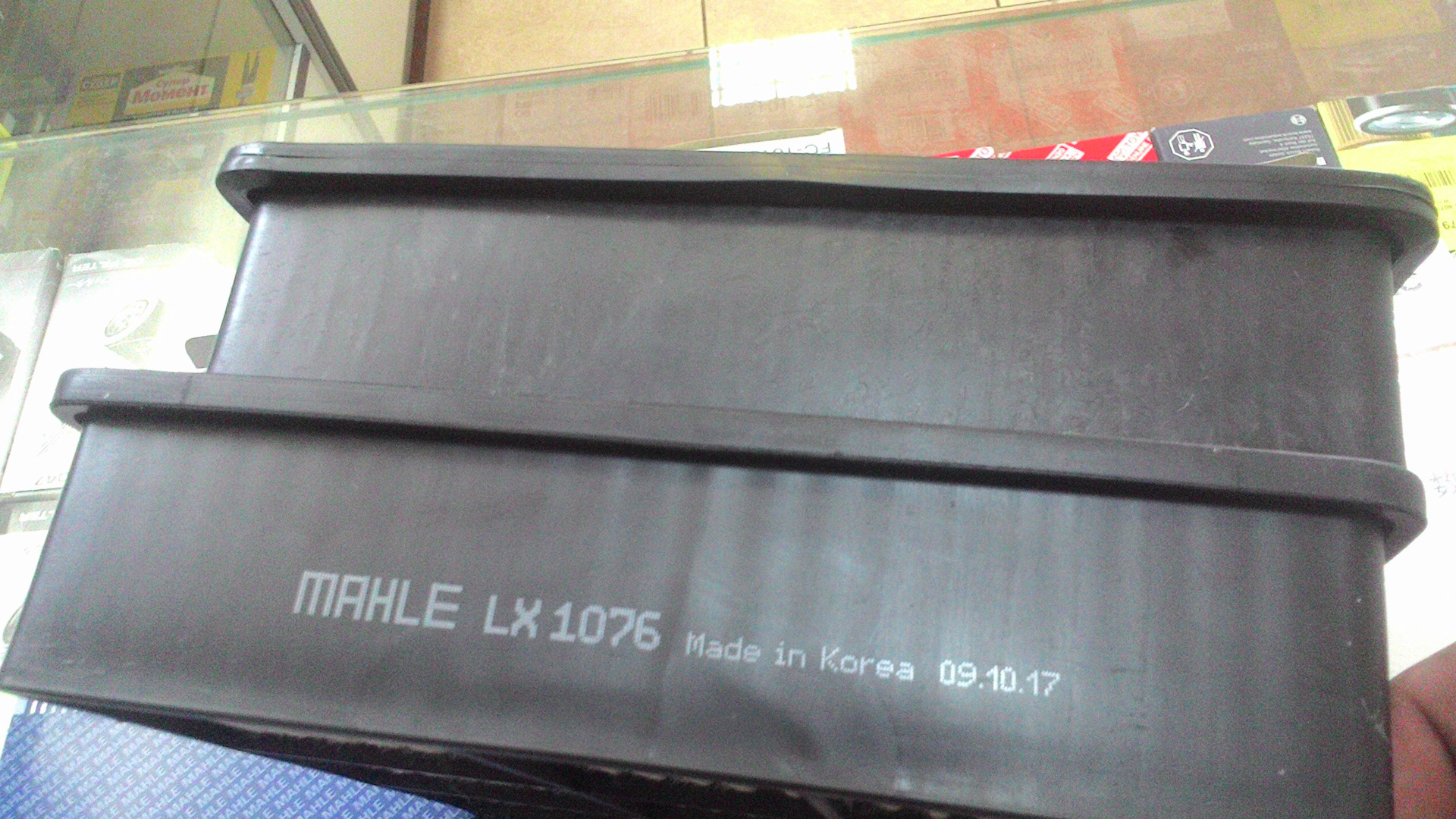

Решил немного поискать инфу, кто что ставит, но это ничего не дало. Заказал себе даже оригинальный фильтр для сравнения, но не нашёл смысл его ставить. В итоге поставил MAHLE и катаюсь.
В итоге сделал для себя вывод, что воздушный фильтр надо почаще менять или хотя бы вытряхивать и будет всё гуд)).
К слову, продув старый фильтр и покатавшись недельку, песка уже не было.
На Эспероиде фильтр и 20 тыщ нормально стоял, на вазах написано, что через 30 тыщ менять надо, а Лансер, блин, как пылесос.

Кнехт ставил всегда. Один раз попробовал поставить другой и воздушный и салонный. Так в салоне вонь через месяц началась и стекла почему то потеть начали. А воздушный болтается. Поеду завтра денсо и кнехт заберу обратно их поставлю. Покупаю запчасти у тех у кого есть свой склад так меньше шанс на подделку нарваться.
На оригинале должна быть маркировка Митсу и Денсо.
Когда мой сарай был ещё новым) и на гарантии, первое ТО у дилера меняли фильтр и он был именно с этими маркировками.
Из воздушных фильтров JS Asakashi оч хорошо делают. Салон так вообще, для Митсу даже MANN рядом не стоял.
Я вот тоже думаю, что на ориге надпись должна быть. Наверно подделка попалась
Желтый оригинал, для особо пыльных районов, он с пропиткой. Ставлю оригинал или MANN. Никогда позади фильтров ничего не было.
Я как не продувал воздушный никогда ничего не было, наверное меняю часто, как люди из него чё то им выдувают хз
Mahle рулит! Сравнивал ради интереса купив filtron и mahle. Mahle лучше в разы, бумага плотнее на просвет, ребра фильтрующие больше и жжеще. Жаль с новым курсом ценник вырос почти до 500… Но раз в год думаю не большие деньги.
Да, фильтрон похуже будет. Я и на других машинах заметил. Ну а 500 р потратить лучше, чем 30 к на капиталку))

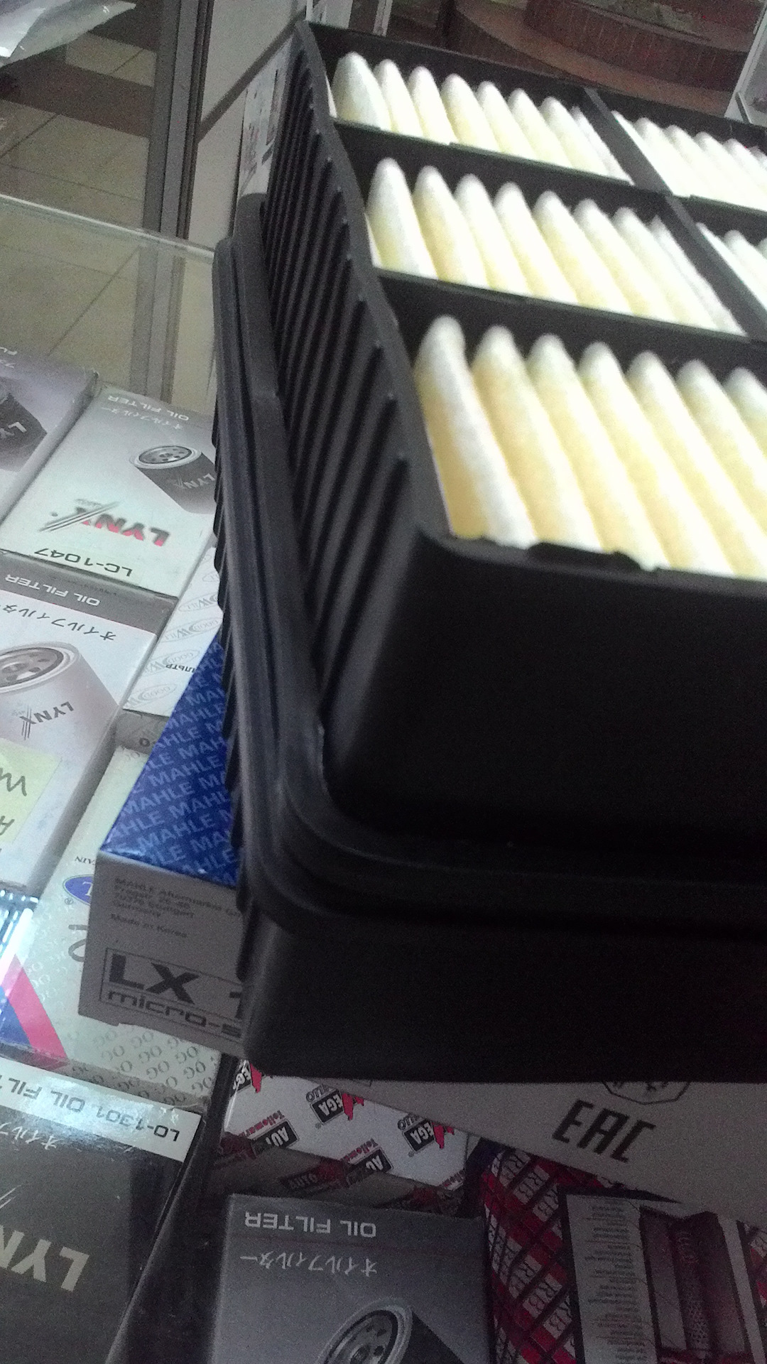

ниххера себе чуток короче, как один или другой можно поставить в корпус воздушного фильтра, мне кажется либо то либо это
