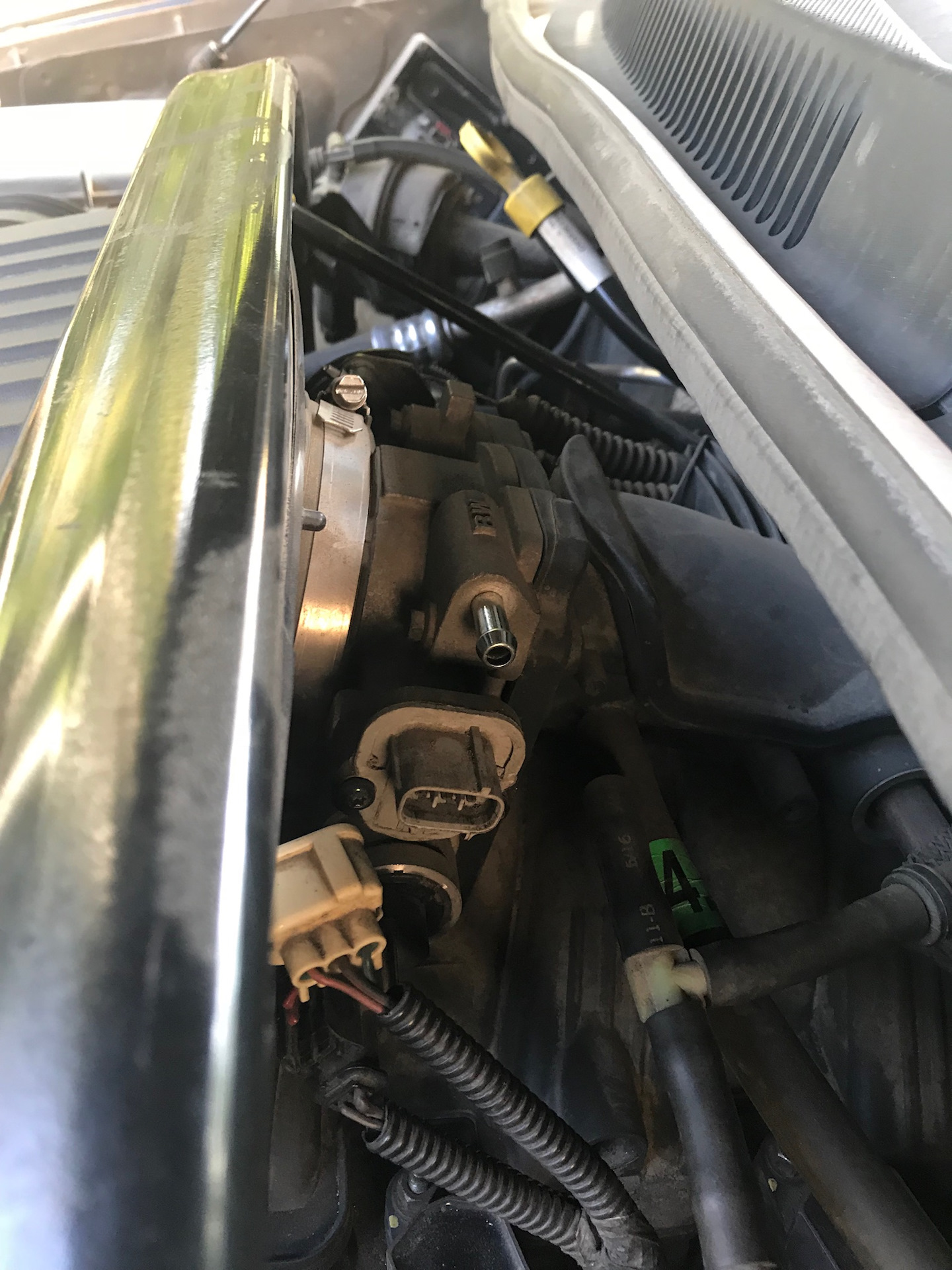

Ну ради профилактики был заказан новый датчик положения дроссельной заслонки, правда поставил его и снял :) Пусть лежит в запасе. Родной датчик рабочий, кстати такая штука, замерял елмкой положение дросселя, родной датчик на ХХ показывает 10%, а датчик 20S7479 STR показывает 13%.

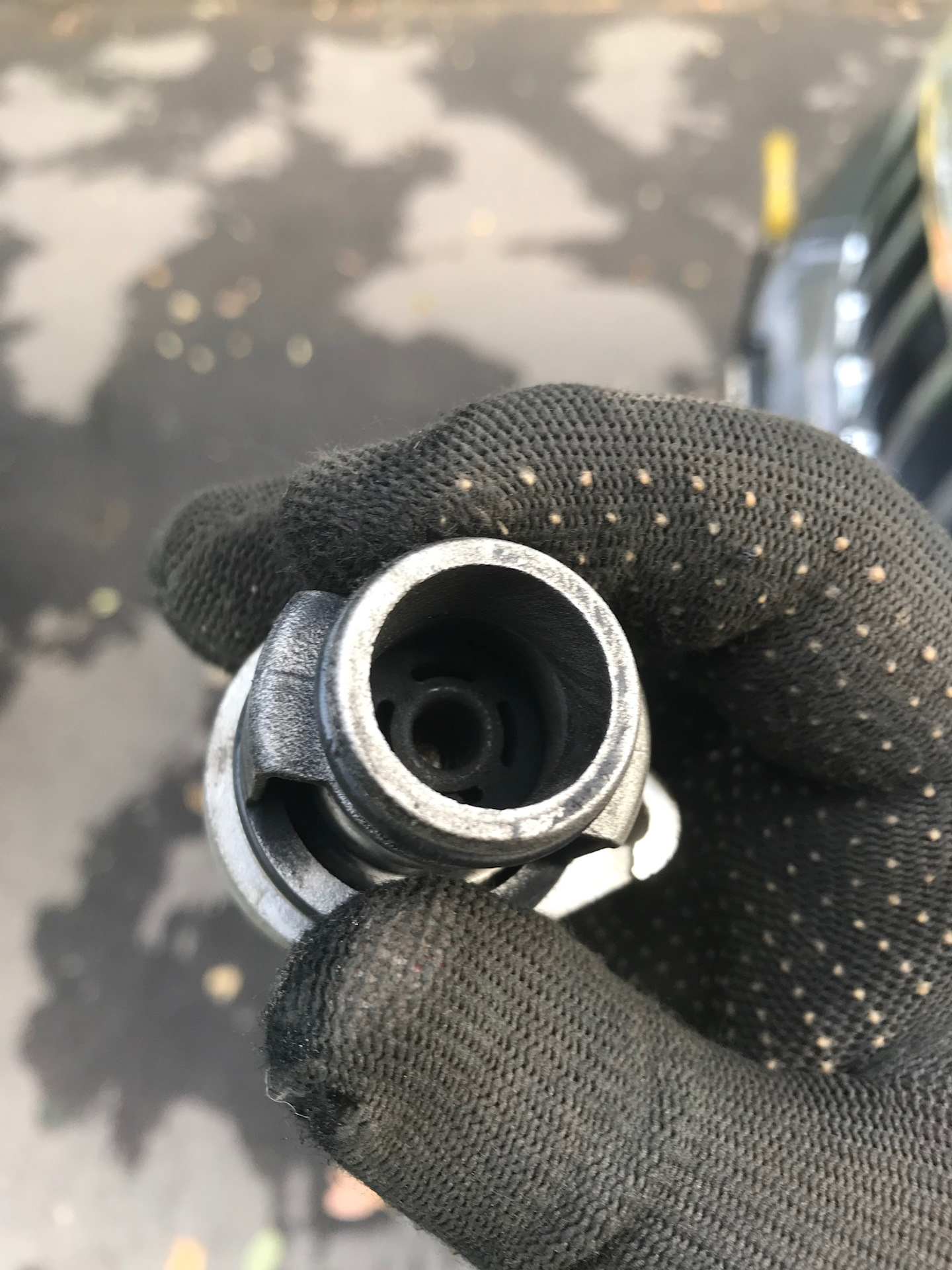

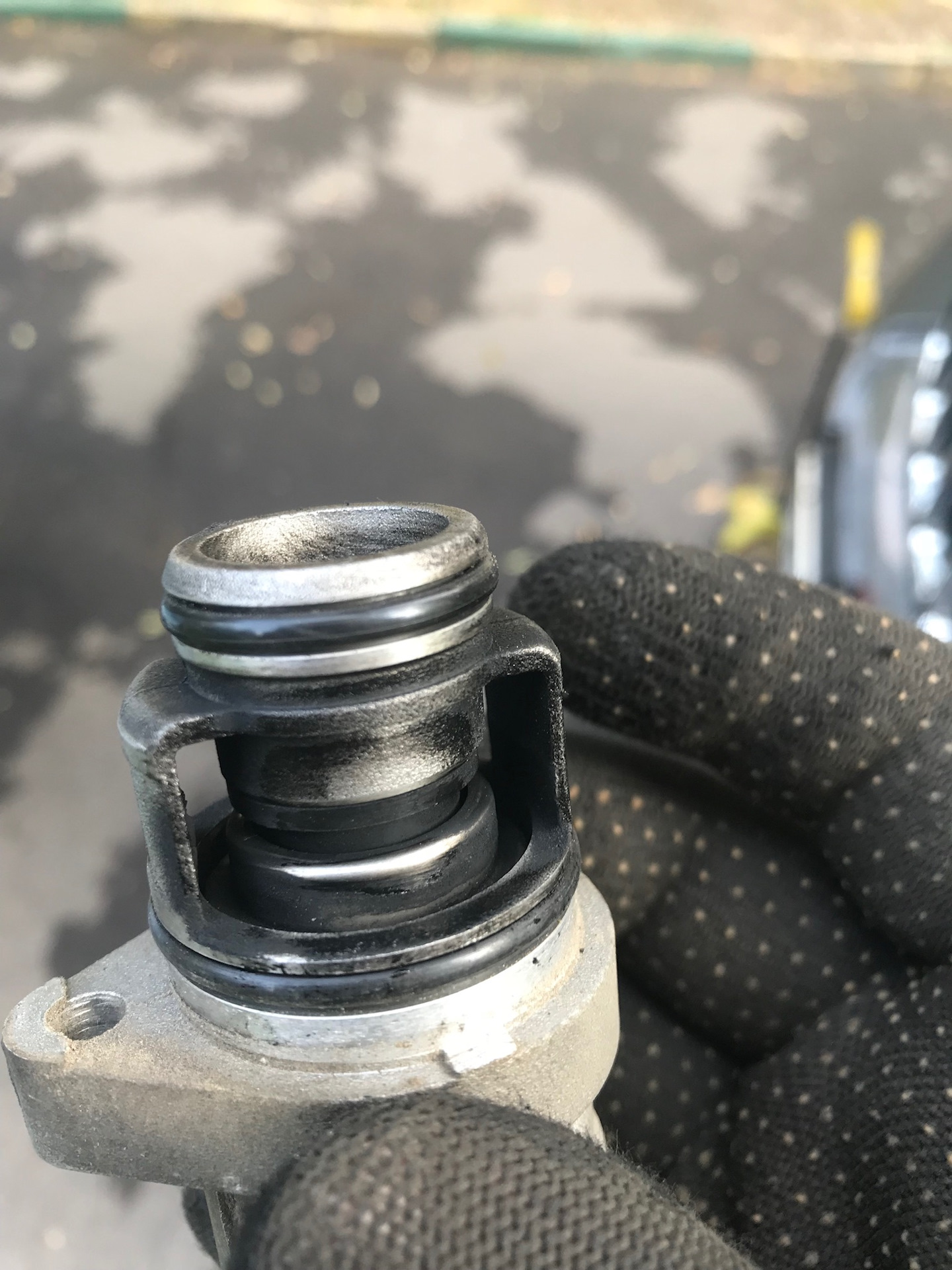

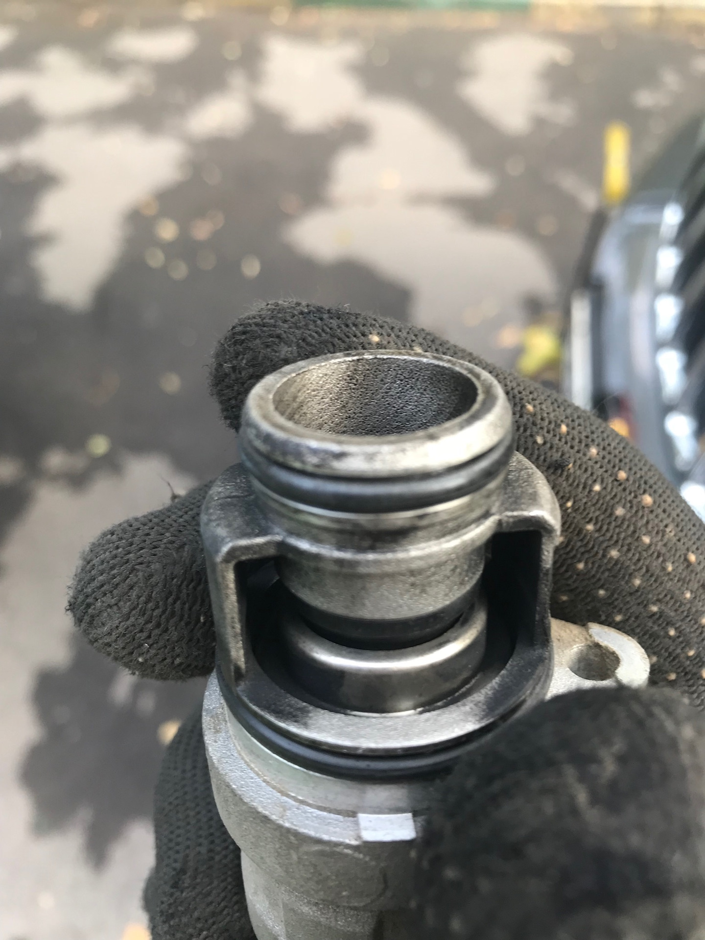

Ну а раз полез в дроссель, то и клапан решил почистить. Снимается все элементарно, скинул трубку, скинул фишки с клапана и датчика, торкс в руки и крутить. Сам дроссель чистый, а вот клапанок оказался в грязюке. Почистил — установил, обороты на ХХ как прибитые на 600. Чистил очистителем карбюратора, самым дешевым что был в магазине. Все ок, полет нормальный ;)
P.S. Смешно вышло. Почистил клапан, установил, завожу — обороты 700-750 и плавают…Ну, думаю, кирдык клапану. Позвонил Грише kryglikgrin , спрашиваю: «Что за фигня?» Гриша задумался, говорит: «Перезвоню».
Ну сижу на лавочке, доча детскую площадку эксплуатирует…Удар в затылок: «Шланг! Ты забыл про шланг!»
Подхожу к машине, открываю капот…ну так и есть. Ставлю на место — все нормализуется :) К звонку Григория уже все было приведено в порядок :) Но ему все равно спасибо!
