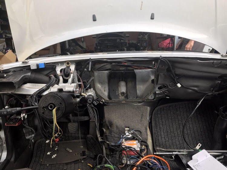

Весной был куплен комплект (ну как комплект, это мне так сказали)), за 350 usd. В состав входили :
Печка с фильтром и испарителем
Проводка печки, ручки и регуляторы салонные + деревяшка, всю эту красоту закрывающая. Также в комплекте были радиатор, осушитель, компрессор и вентилятор.
Долго искал, где все это добро установить и в конечном итоге нашёл место, причём аж в середине лета.
По приезду все это добро показал мастеру, получил ответ, что всего в общем хватает, но испаритель лучше сразу поменять, так как в нем вся грязь собирается . Что и было сделано.
Заказал
И фильтр салона
, а также обнаружил, что на пневмоклапане (датчике давлени ), Который на нем установлен, отломан один из штекеров. Заказал ещё и его.
Ну а также ремень генератора, чтоб компрессор запитать, должен быть длиннее и имеет другой номер. Я взял
contitech 5pk2140 15usd
Затем в процессе чистки системы (очень недешевое удовольствие, учитывая замену масла в компрессоре мне вышло почти в 200usd ) выяснилось, что радиатор Кондера дырявый и его надо менять .
Также выяснилось, что на вентиляторе радиатора
. Найден и куплен на разборке
Вентилятор кондиционера бу в хорошем состоянии 20 usd
Параллельно также обнаружилось, что не хватает проводки. И вот здесь началось самое интересное. Обзвонив кучу разборок, нашлась проводка подкапотная, идущая по левому борту к осушителю .
А вот моторную косу с ветвями под компрессор кондиционера и вентилятор найти оказалось сложнее.
Либо присылали не то, либо ее не оказывалось в принципе. Заказал даже новую на нескольких сайтах. Причём номеров этой проводки несколько и все зависит от того, автомат это или механика и два вентилятора кондиционера или один .причем хрен где есть описание (у меня механика om605 _ номер
). Везде отказ. Написал на нескольких форумах, включая драйв. Один мужик меня вообще нагло кинул, взяв предоплату за новую проводку, покормив неделю завтраками и пропав со связи в результате.
В результате Мне за смешные 20 долларов прислали почти всю подкапотную проводку (идущую по правому борту), включая блок предохранителей . Так как фишка на компрессоре кондиционера у меня уже была, а фишки на вентиляторе довольно распространены и на других участках проводки, мне скрутили две необходимых ветви и проложили вместе с заводской проводкой.
Далее выяснилось, что нужны реле вентилятора и климата (кондиционера—стоит за аккумулятором в нише) . Все нашёл, купил, прислали
Реле климата прислали бесплатно, так как затупили с проводкой. Реле вентилятора тоже.
После этого обнаружилось, что не хватает датчика температуры двигателя, установленного на блоке и рассчитанного именно на работу климата. Место под него есть, а датчика нет.
Заказал датчик
Заправили систему (35 usd)
И естественно, все сначала не заработало. Начались поиски решения проблемы а также поиск литературы по этому поводу. Перерыл интернет, хорошо помог сайт w124performance.com, а также помощь форумчан.
hydognik2008 мне прислал вообще комплект файлов на русском с описанием, за что ему большое спасибо.
Начали все датчики прозванивать и проверять, было подозрение на датчик коленвала а в результате оказалось, что реле климата (кондиционера)либо не работает, либо ему не хватает сигналов.
А машина стоит уже почти месяц, а лето проходит…
Собрали это все на каком—то упрощенном реле и, эврика!заработало!
Куча радости, пошёл заветный холодок, но выключать кондер кнопкой каждый раз после выключения мотора, чтоб при запуске не стартовать с ним не комильфо, да и хотелось иметь защиту по температуре, да и вообще, по заводу чтоб все было.
Начал гуглить, что ж за реле кондиционера мне прислали и что с ним не так. Оказалось, что оно с g класса, а мне нужно другое. А мне нужен другой номер. А по каталогу их выбивает несколько
Благо нашёл разборку наконец, где на гайки деребанили точно такого же мерса, как у меня, в такой же комплектации, но с кондером. Вот с него сняли
реле климата/кондиционера 20
Поставили мне и все заработало наконец, как по заводу!
