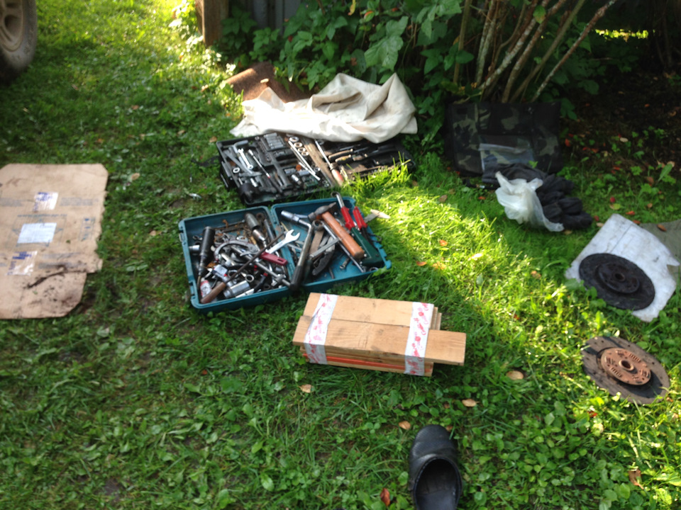

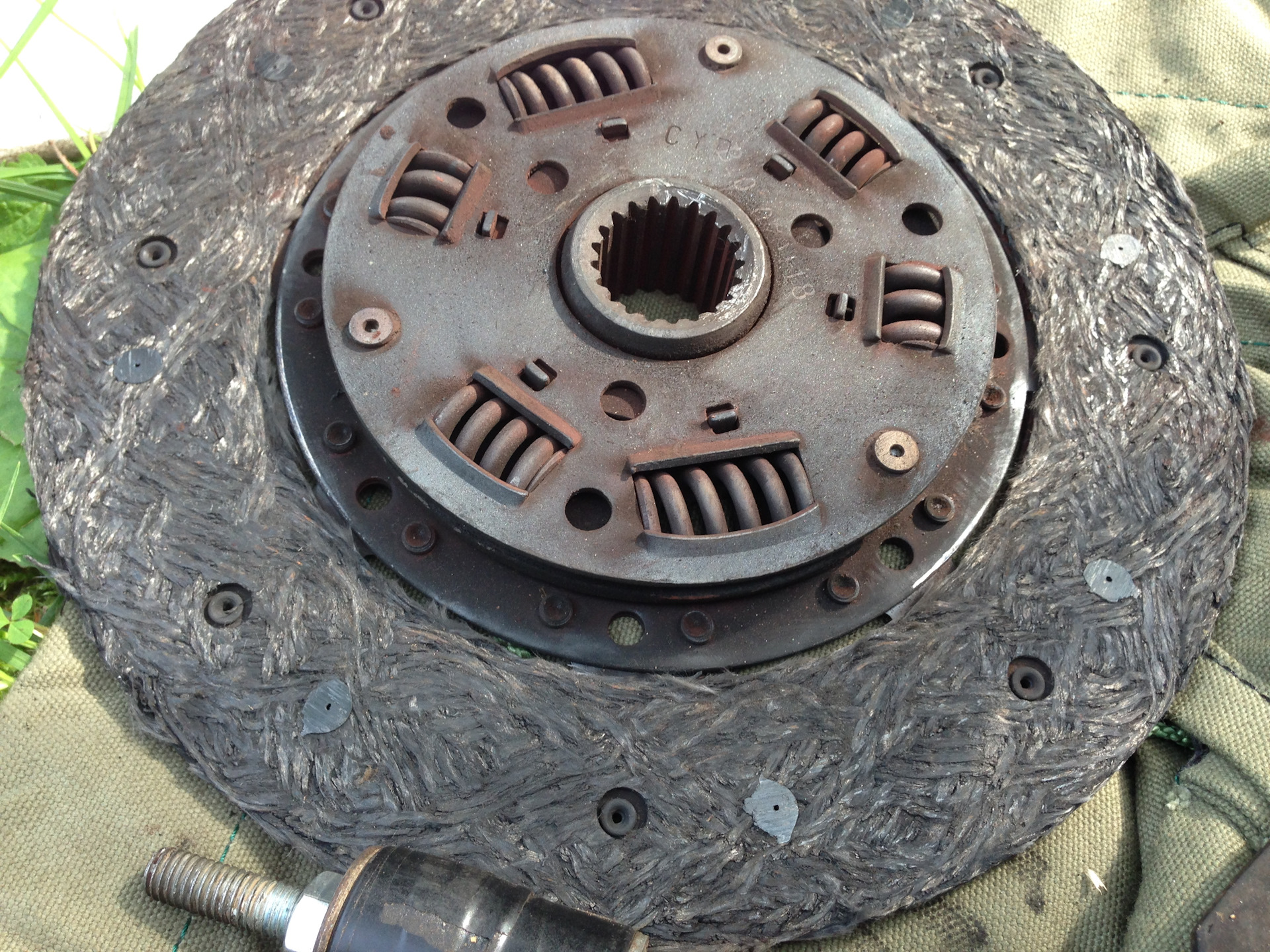

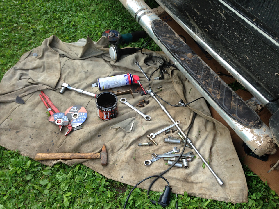

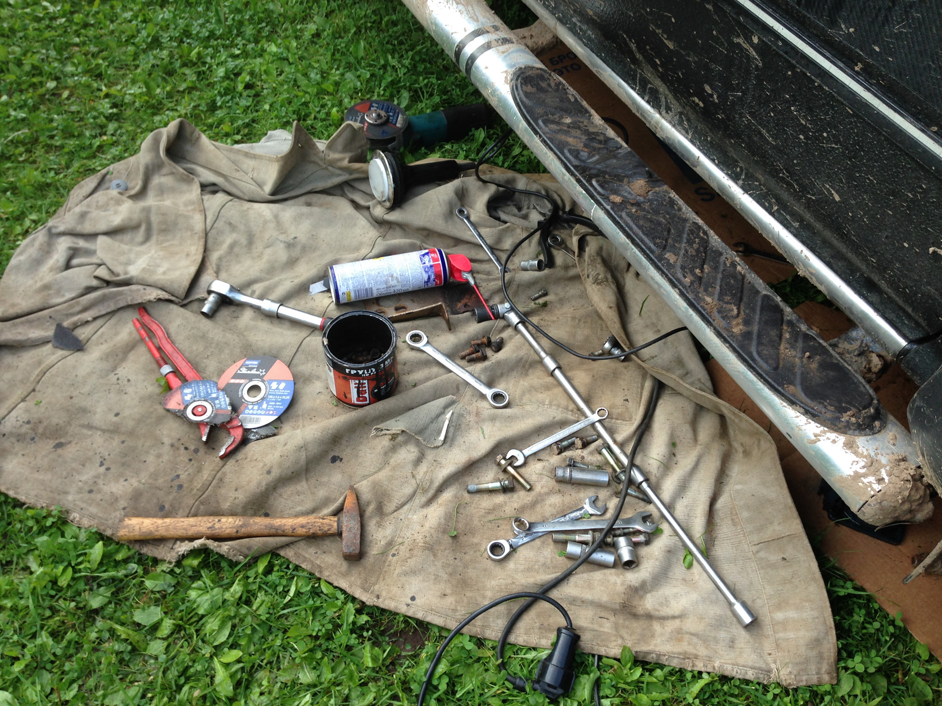

К девяти вечера я раскрутил всё, кроме одного верхнего болта коробки.Ну и на этом субботние бубны закончились))).Сегодня, утром с 6 утра я принялся доделывать, открутил этот болт, снял коробку, вернее колокол опустил вниз и заменил сгоревшее сцепление.

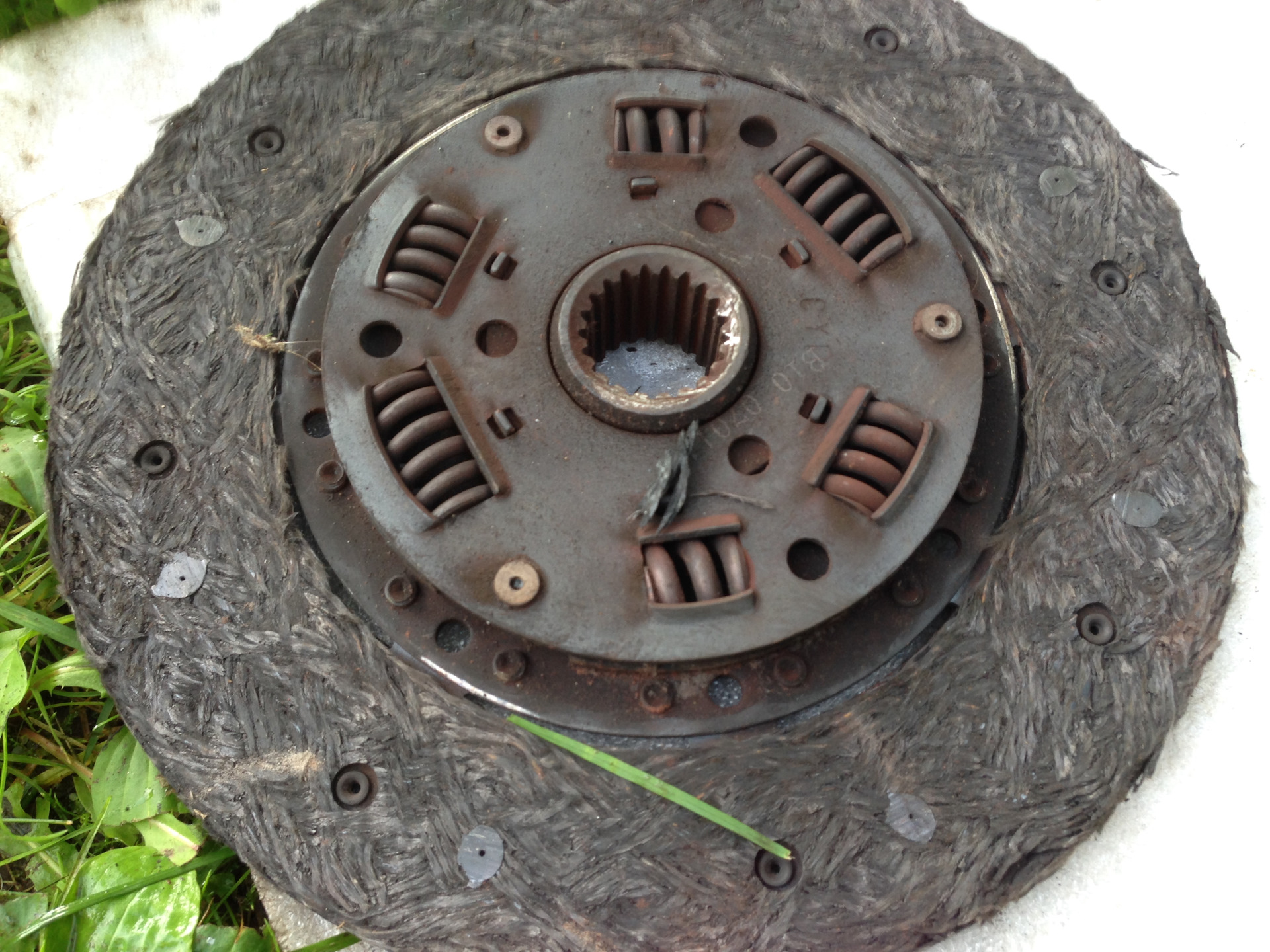

Диск в труху спалил))) 10 лет и 186000км проходило.
Один комплект то что Витёк прислал, так себе, но на такой случай пойдёт.

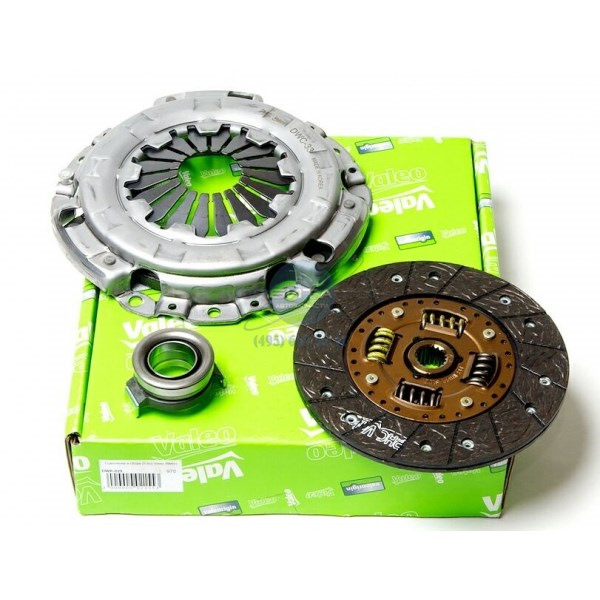

Поставил я Valeo, оно бу месяц.

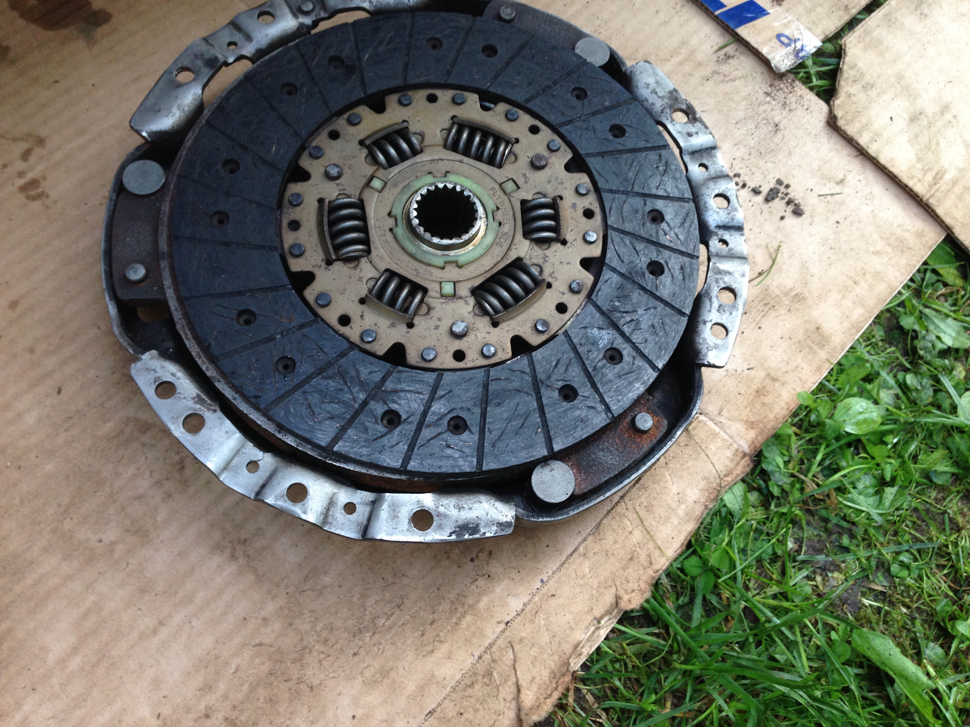

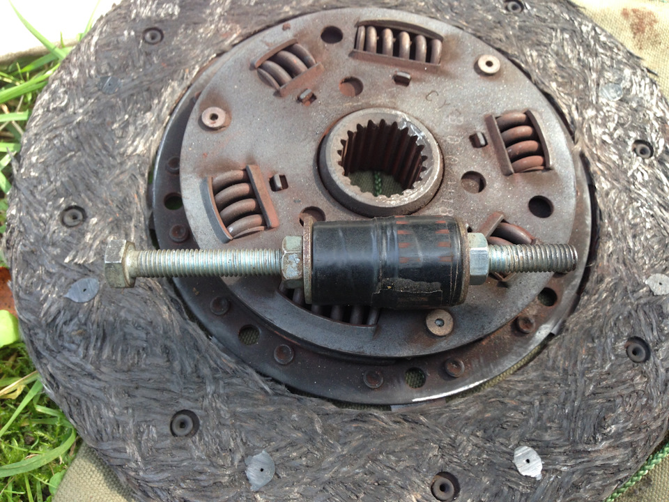

Хорошо что есть интернет на даче.У Ромы ckpa подсмотрел оправку для диска www.drive2.ru/l/10217790/ за что ему огромное спасибо!Тут же такую сделал.

он внедрил его и вместе со мной полез под машину)))Прктически он один, воткнул её на место))) Я ему ещё стакашок и он пошёл копать картошку, если что говорит зови не стесняйся))) Ну и всё дело сделано)), осталось только всё прикрутить.Первым делом наживил все болты, слегка их прикрутил, наживил подушку коробки и завёл машину, сцепление не узнать просто кайф!Всё крутится всё включается, без всяких затыков которые были раньше.Ну и за пару часиков с перекурами всё собрал на место.Помыл машину от грязи и в путь на Тверь.В 17.30 я уже был в Твери.Вот так вот прошли мои выходные, косяк полностью мой!Осталось только прикупить побольше водки с коньяком и на сл.выходных отвезти ребятам проставиться.Хорошо что есть такие люди!Не повторяйте такие ошибки, лучше сразу заменить1Всем удачи мира и добра!

Нехило так сгорело, аж высохло всё
Да пипец просто, как портянка))
