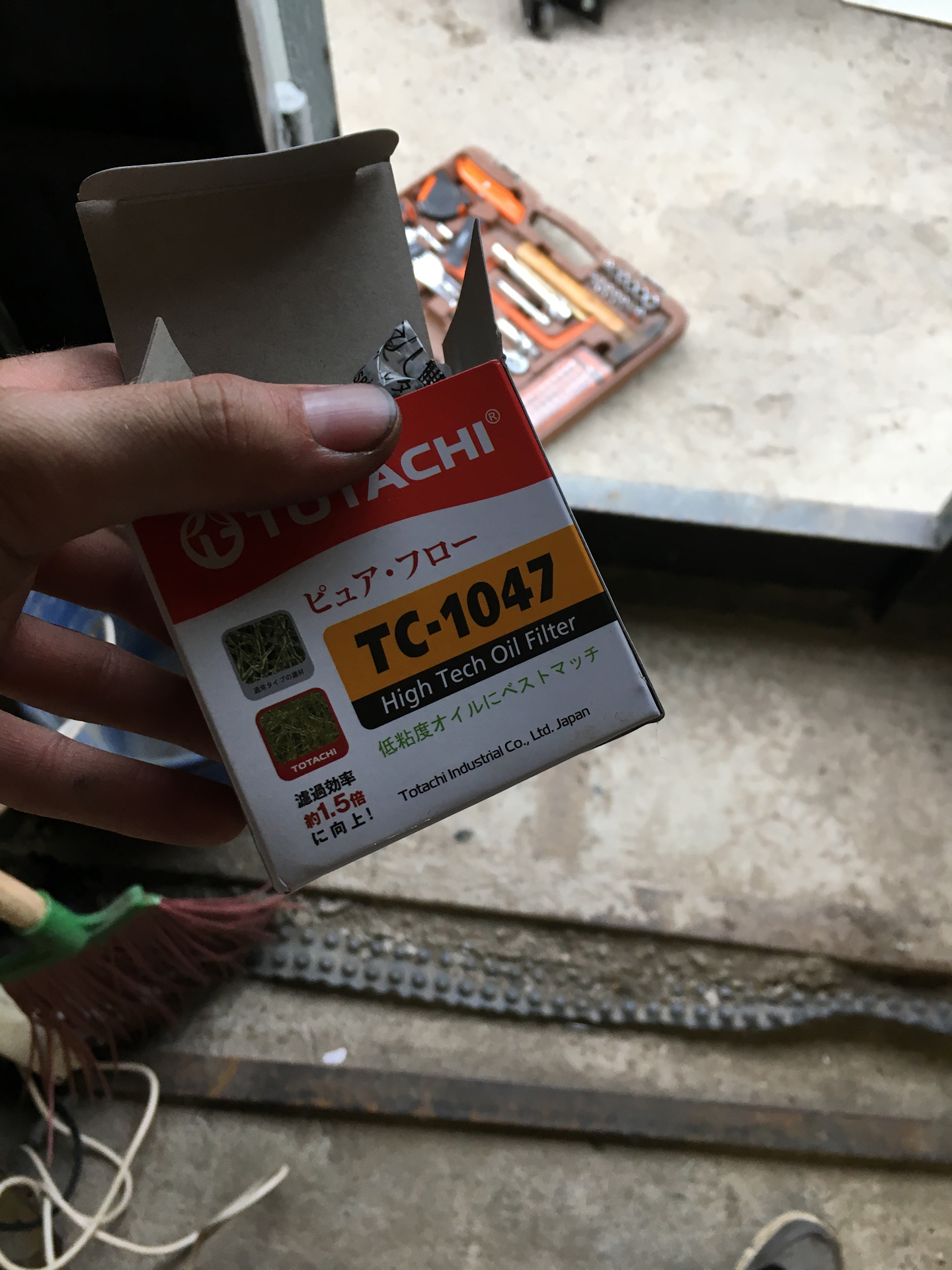

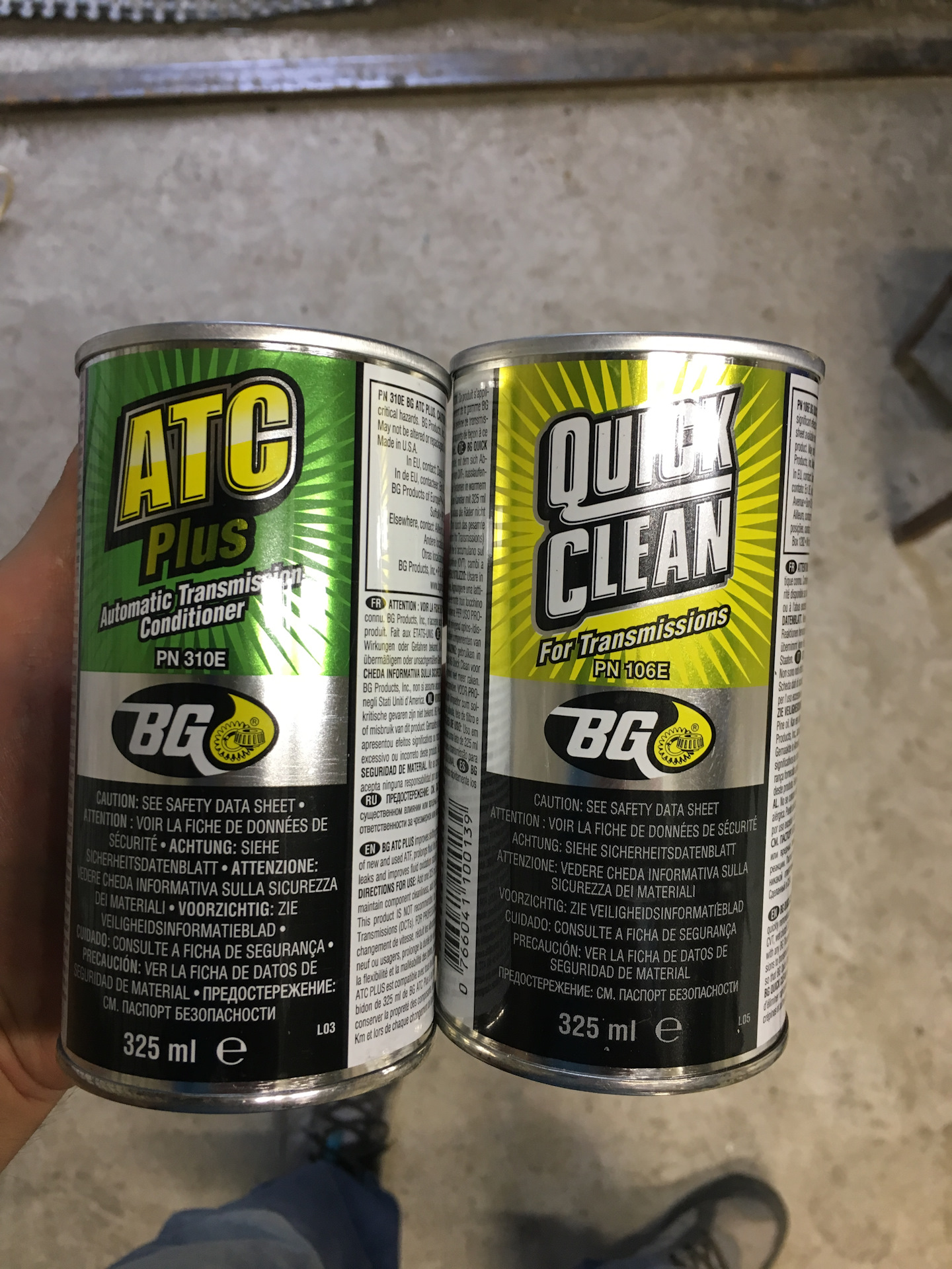

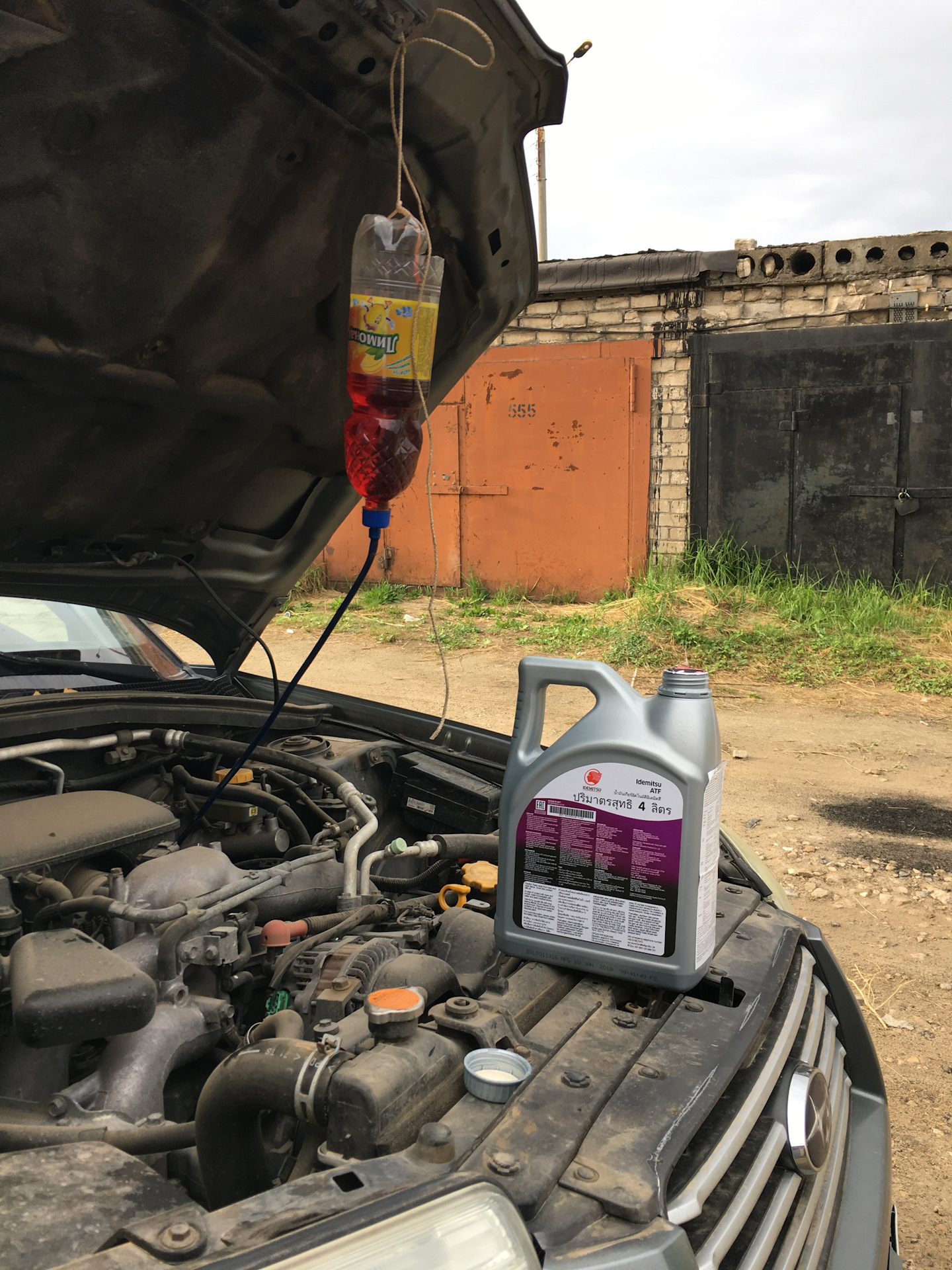

Пинки акпп стали сильно досаждать, иногда включаешь в D, затем ждёшь пару секунд и следует пинок, аналогично в движении бывают такие страшные пинки, как правило при переключениях вверх (вроде бы это проблема соленойда линейного давления, но пока вскрывать не охото). Решил проверить поможет ли обработка bg106 коробасу. Залил банку bg106, вывесил все колёса и погонял различные режимы кпп минут 10. Потом слил старую жижу, заменил внешний фильтр и залил multi atf idemitsu и банку BG310. Вошло литров 6. Первые километры показали мягкие и достаточно быстрые переключения, на первых метрах был пинок, но думаю на остатки воздуха в системе. Кстати, после смены масла сбросил память акпп с FreeSSM и kkl 409.1, потом небольшие манипуляции по адаптации (делал не правильно, поэтому не описываю).
В общем пока полет нормальный, посмотрим как дальше себя будет вести.

Когда промывали 106й с выведенными колёсами, тормоз зажатый держали как в инструкции?
На сколько помню нет, в разных режимах на зажатом тормозе погонял. Конечно лучше вывешивать, но не стал.
Вот я и пытаюсь понять, зачем вывешивать колёса, если всё равно тормоз зажатым держать нужно.
Просто не у всех есть возможность вывесить. С вывешенными колёсами, т. е. прогон без нагрузки, эффект думаю лучше будет, т. к. можно обороты побольше держать и вероятно отмывается система лучше. Но это догадки.
То есть если вывесил, то "едешь на весу" (колёса крутятся)?
Ага, так мне помнится

присадки соленоиды не вылечат. и даже не отсрочат, т.к проблема в электрике соленоида. (возрастает сопротивление, а потом может вообще КЗ случиться)
Верно, если они действительно кончены. Сейчас Ушел затуп при переводе селектора из Р в D. И в сети нет отзывов о промывке BG106, поэтому эксперимент для тех кому интересно. Мне частично помогло. Но пинки ушли не все. Буду пробовать гидроплиту менять на контрактную с предварительной ее промывкой и прозвонкой соленойдов.

Китайские фильтры лучше не ставить, коробка умтрет быстрее.
4500 новая контрактная коробка стоит .
Согласен, но масло менять планирую каждые 30 тыс.км и соответственно с фильтром каждый раз. Китай тоже разный, как его проверить я не знаю. Просто стараюсь чаще менять. За 4500 я б взял контракт, но таких предложений пока не встречалось, тем не менее буду рад если подскажете где взять живую акпп за эти деньги, т.к. мои манипуляции нацелены на продление жизни, но не на воскрешение и в любом случае надо подыскивать живой контракт.
