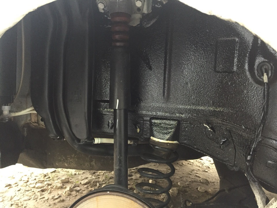

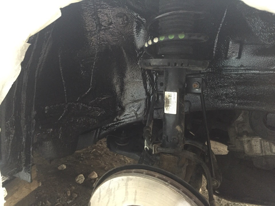

По наводке одного хорошего Вагодрочера BDonis купили много баллонов под пистолет Антигравия WURTH 0892075200 для нанесения на арки автомобиля для себя и WhiteHead. Делал если честно больше из-за шумоизоляции.

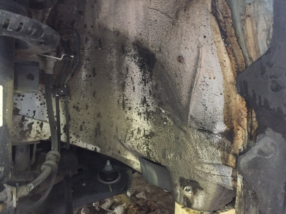

По технологии все просто, снять подкрылки, все отмыть, обезжирить, антисиликон, нанесение с перекурами.
Использовал 3 литра на 4 арки, получилось слоев 5-6 со счету сбился.

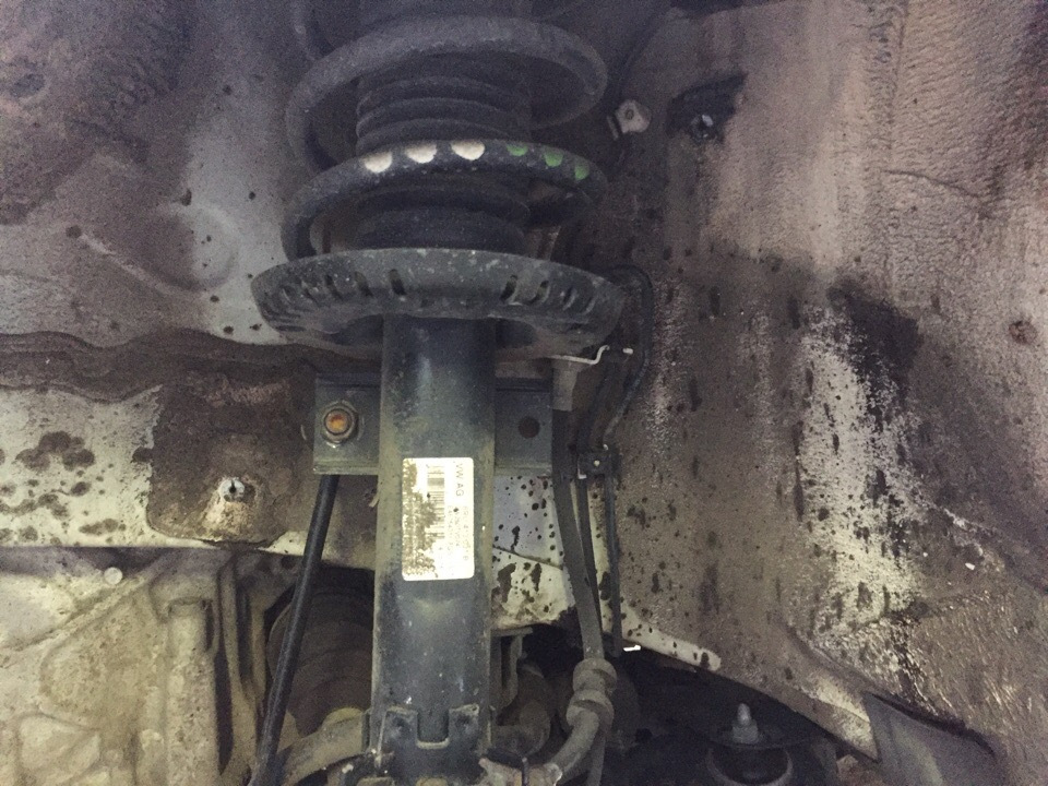

Самое долгое конечно это подготовка.
Вот что открылось мне после того как я снял подкрылки. Не зря с весны руки чесались помыть арки.

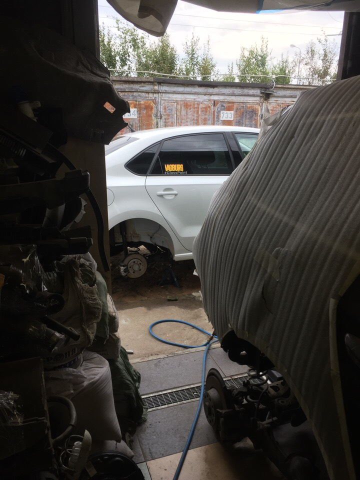

начали мы в 11.30 к 19 часам я сделал только одну сторону (2 арки) что меня дико расстроило. Но отступать было некуда. Также на подкрылки на сторону что смотрит в салон наклеил вибру STP закрыв где то 30% поверхности.
высыхает состав примерно за 2 часа, эффект почувствовал на следующий день, радуюсь до сих пор) теперь боюсь искривить диски так как проезд по неровностям и стыкам стал намного комфортнее.
