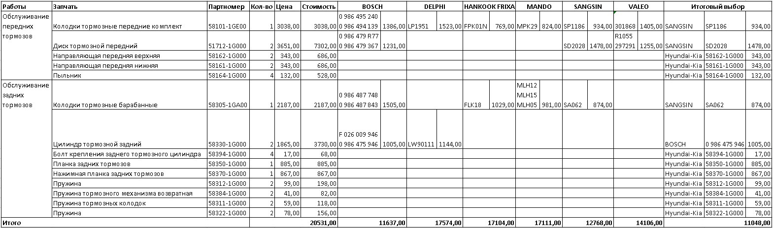

Вопрос заказа запчастей для тормозной системы не дает мне покоя.
Посчитав навскидку все по кругу, у меня получилось 20+ тыр, что не является суммой фатальной, но приятного тоже мало.
Порыскав по просторам Автодока и Exist, вооружившись опытом драйвовчан, я выделил несколько альтернатив, на которые можно посмотреть.
И, о чудо, варианты есть и намного более приятные :))
Далее — немного буков — партномера и альтернативы для копипаста.

И вот — итоговый выбор.
Несколько последних записей хвалят SANGSIN — думаю брать колодки и диски этого производителя.
Задние тормозные цилинры — BOSCH или DELPHI? (паскалевское детство говорит в пользу последнего производителя:)))
TRW как-то странно отображается — то LUCAS/TRW, то TRW RUS, по причине этой неопределенности данный бренд я не включал.
Друзья, есть у кого любой опыт на эту тему?
Буду крайне признателен, давно уже надо заказывать)))

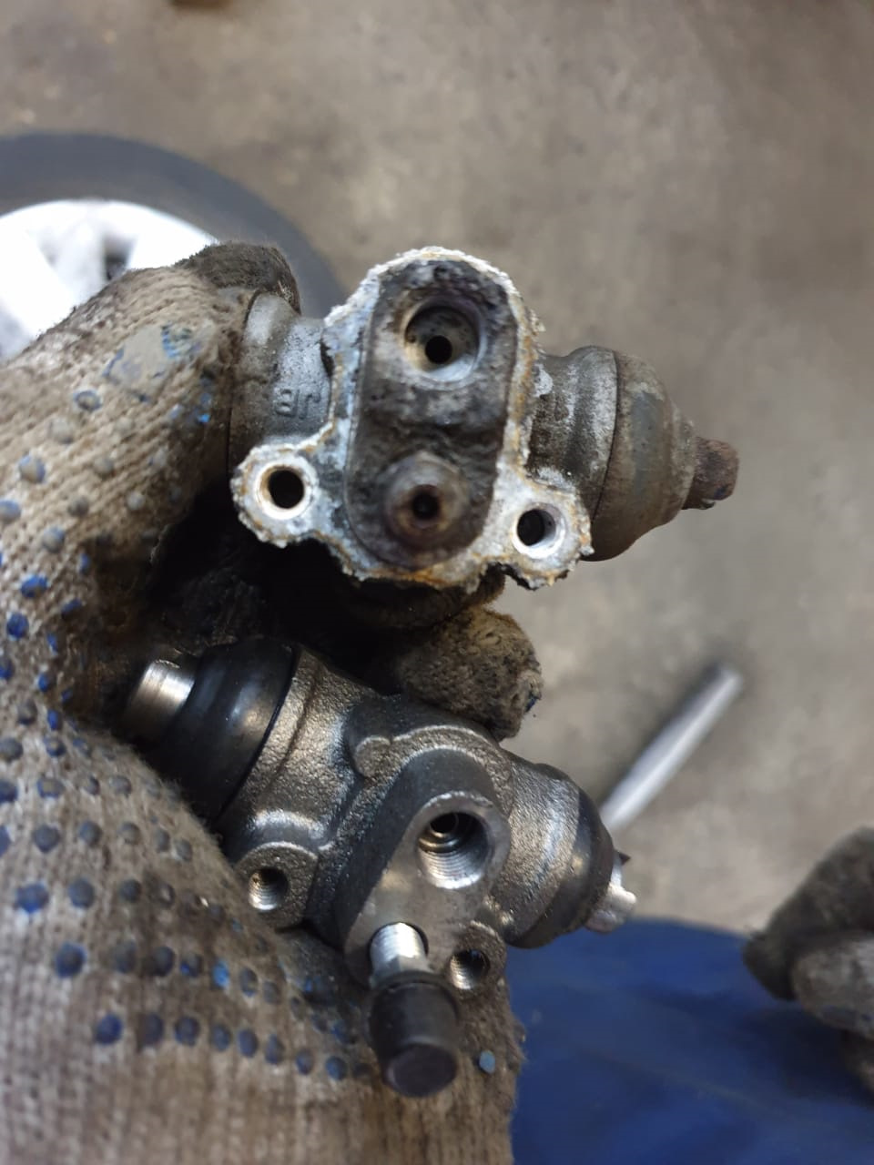

Тормозные цилиндры BOSCH и (возможно) DELPHI не подходят.

Заказывал себе DELPHI не подошли, пообщался, говорят что скорее всего цилиндры только оригинал подойдут, это печально, так как ценник у них огого, но выхода нет придется заккзать

Брал цилиндры тормозные бошевские. По виду отлично сделанные
А подошли норм? У меня не подошли по посадочному месту трубки
