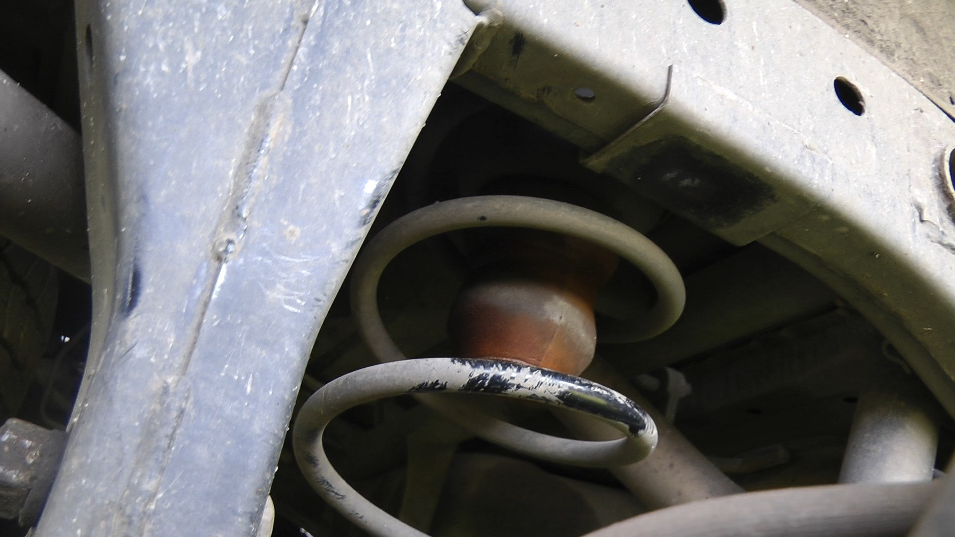

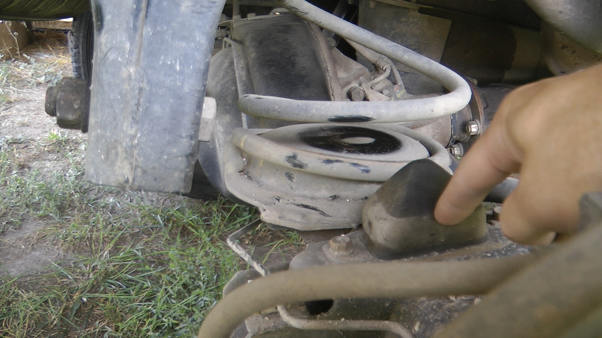

Осмотрев пустую машину, я заметил следы от отбойников на раме, и от демпферов на мосту.

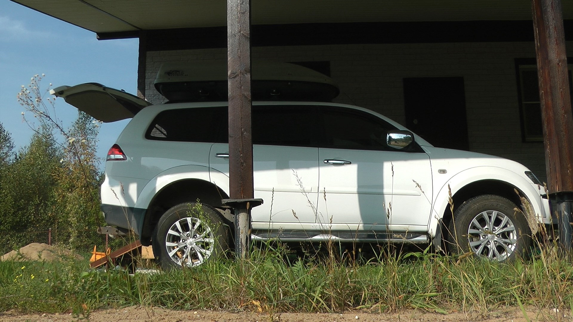

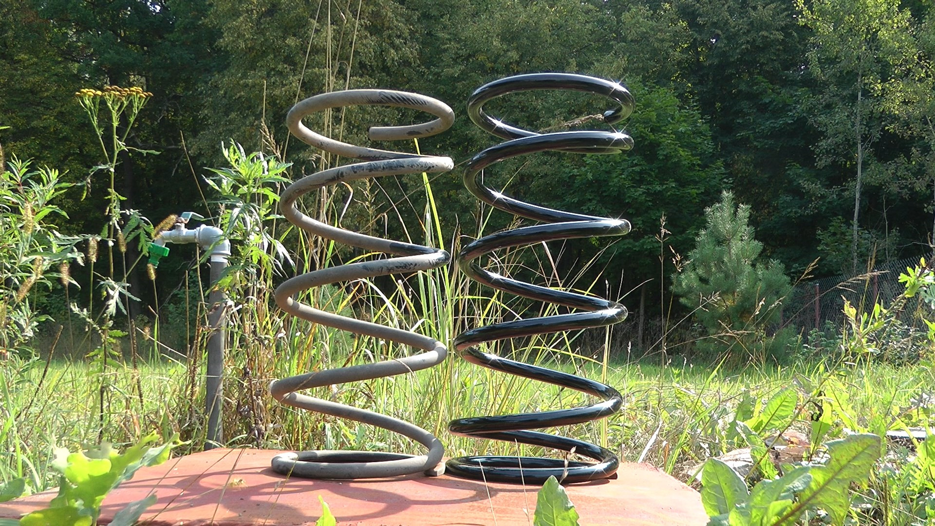

Рулетка подтвердила кончину задних пружин (51,5-52 см корма, и 53,5-54 см нос).
Пришлось вспоминать, как в далеком 2010 я побеждал проблему подвески своего предыдущего автомобиля и решаться на повторение того подвига.
Изобретать велосипед не стал, а остановился на проверенной схеме: пружины от П2 сзади, а спереди… (я так привык к вечным торсионам, а тут их нет) пусть будут проставки из чермета, толщиной в 8-9мм.
Амортизаторы заменю (а может и нет), когда пружины и проставки :) просядут.

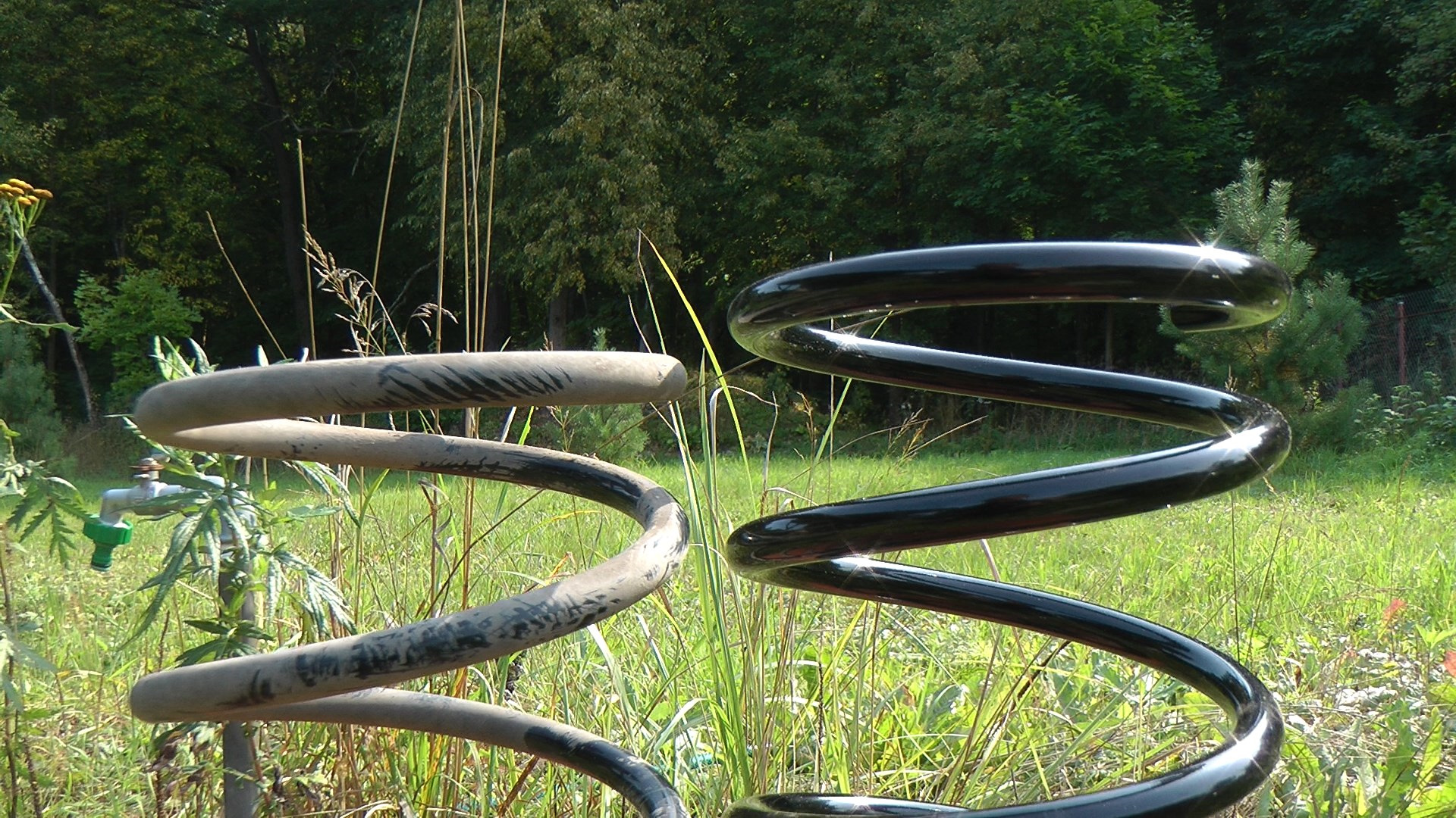

Так в моём багажнике появились 2 коробки KYB RD5963 по 2850 за штуку (5962 не рассматривал, потому, что не хотел связываться со "стяжками" пружин). А вот 8-9 миллиметровых проставок найти не сумел :(

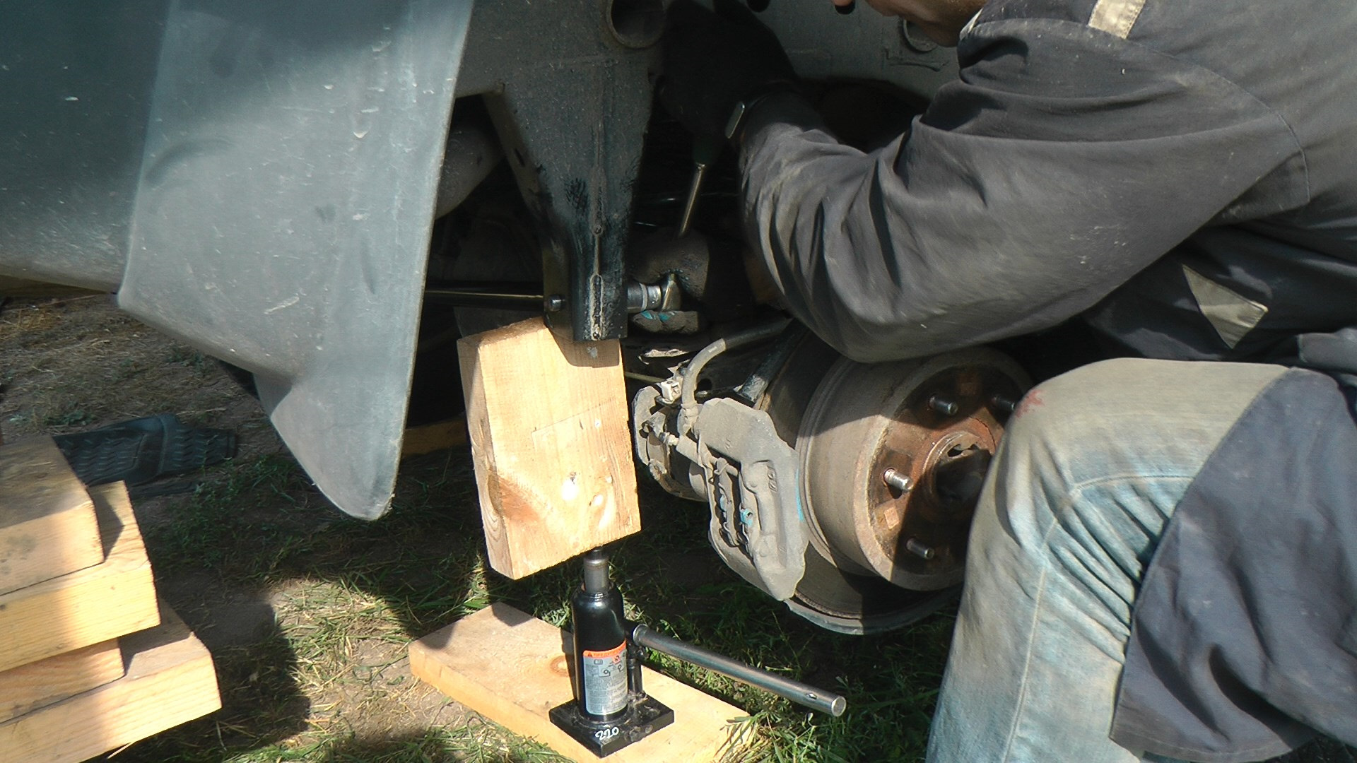

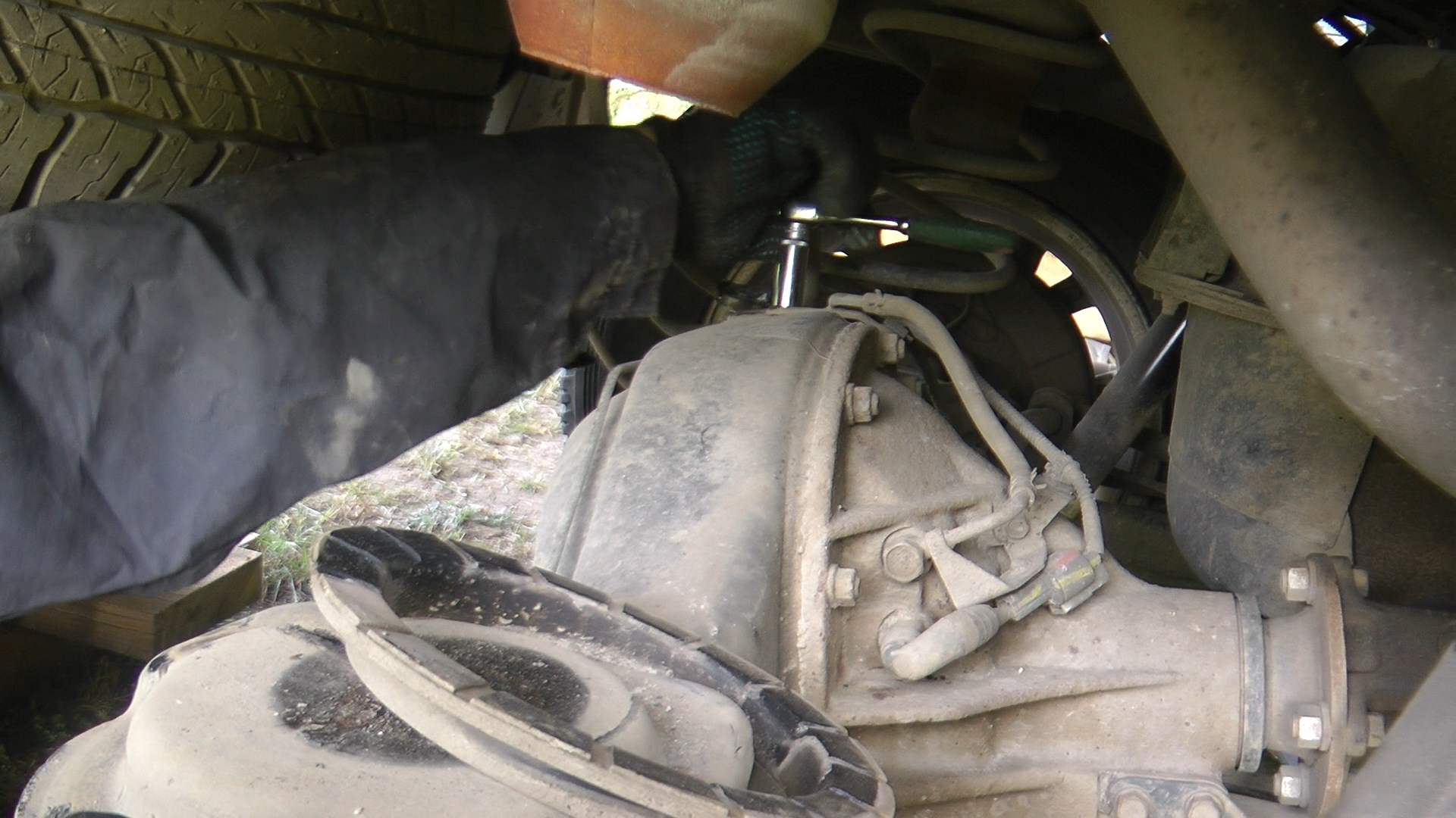

Просто, включив понижайку и затянув покрепче ручник, я полез под машину…

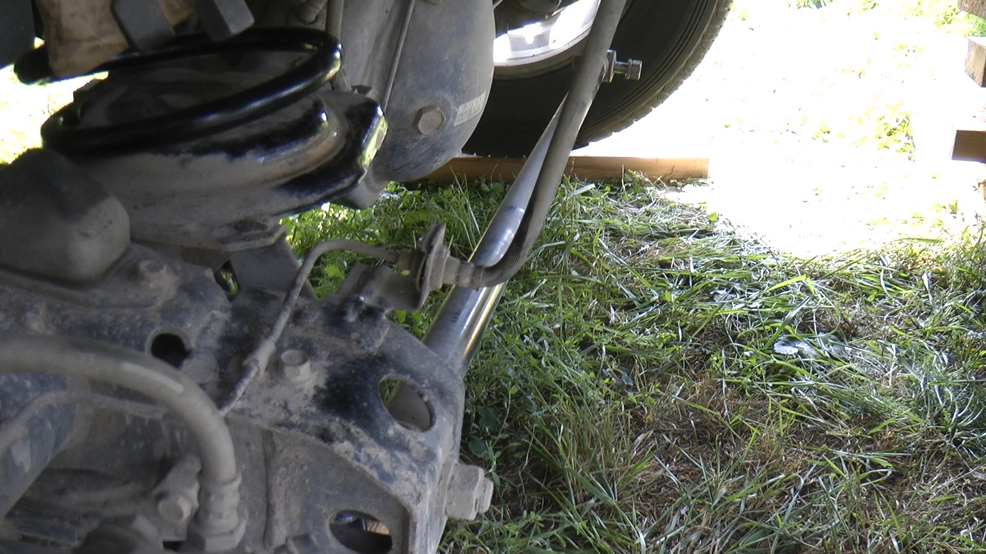

Перед подъемом автомобиля нужно открутить, *как оказалось:
— гайку тяги поперечной устойчивости (панара) справа (2 ключа на 24),
— нижние болты амортизаторов 2 штуки (1 ключ на 24),
— гайки стоек стабилизатора 4 штуки (2 ключа на 14),

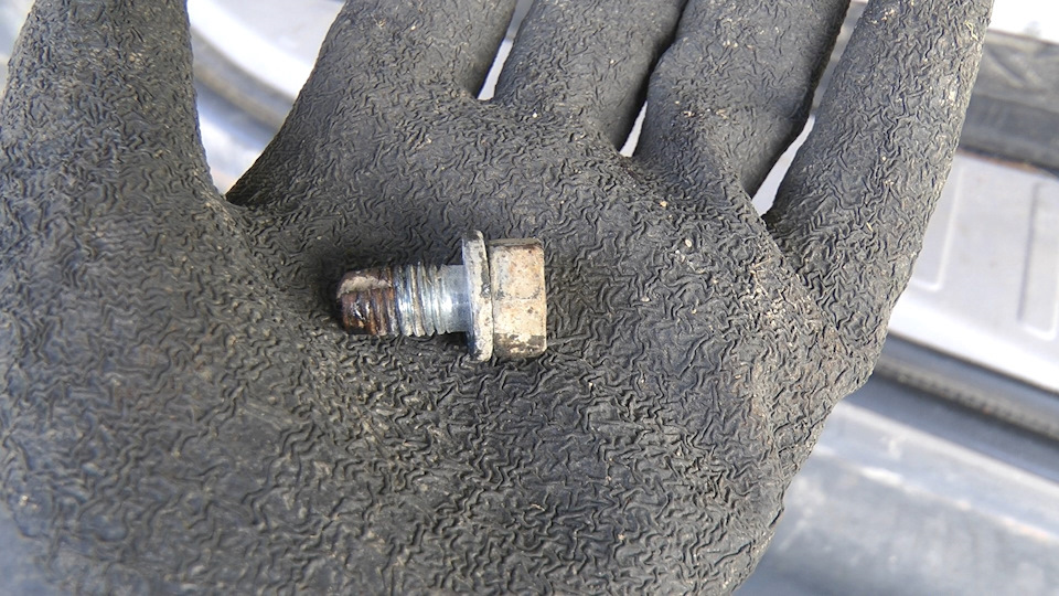

— *болты крепления патрубков к блокировке 2 штуки (ключ на 12)
Но, так как на прежних машинах блокировки у меня не было, про последний пункт я узнал, когда под тяжестью моста эти патрубки, вместе с тормозными шлангами натянулись, как скрипичные струны (чтобы избежать проблем с тормозами под левую часть моста был установлен домкрат).
Впопыхах, отворачивая 2 болтика, я, естественно, один из них сломал, другой прое… потерял в траве.
А еще я сослепу принял вваренную гайку амортизатора, за съемный элемент и 5 минут, матерясь, пытался сбить её молотком через накидной ключ, пока не заметил гровер под болтом, на другой стороне детали.
Как говорится, старость не всегда в радость :(

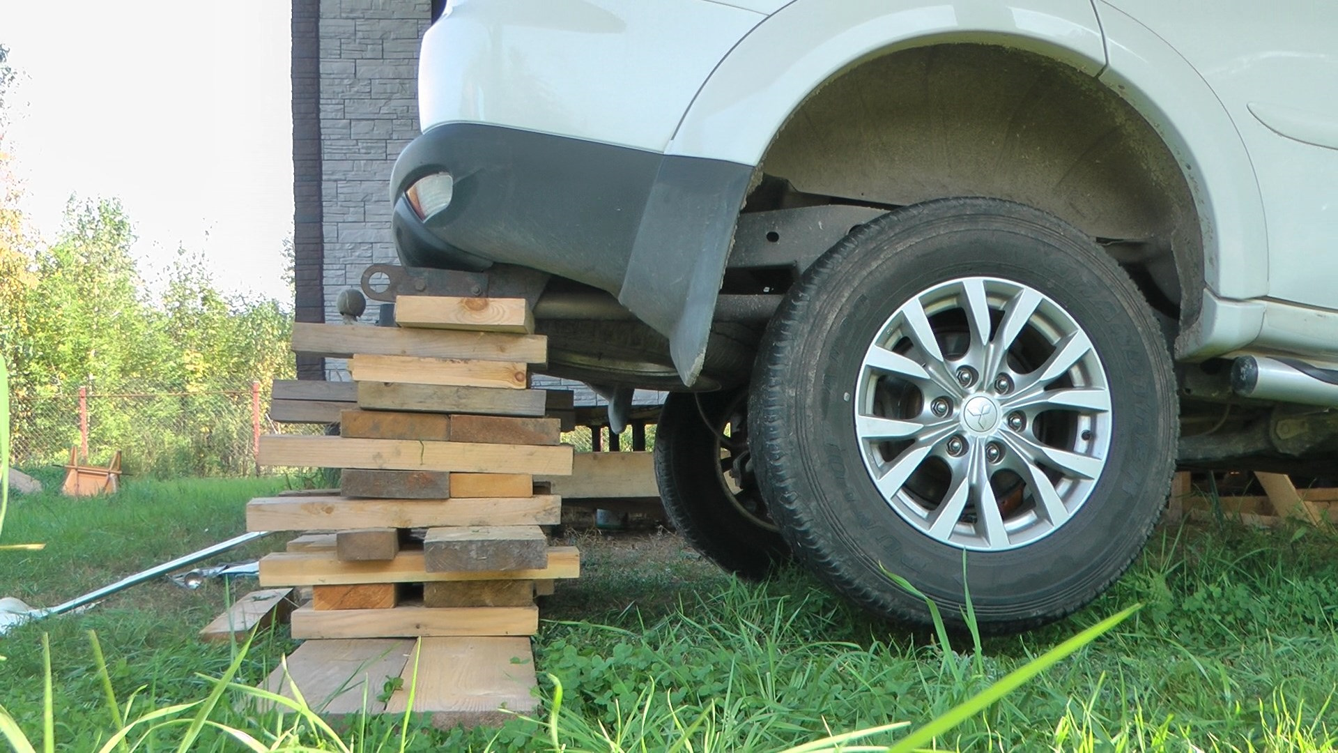

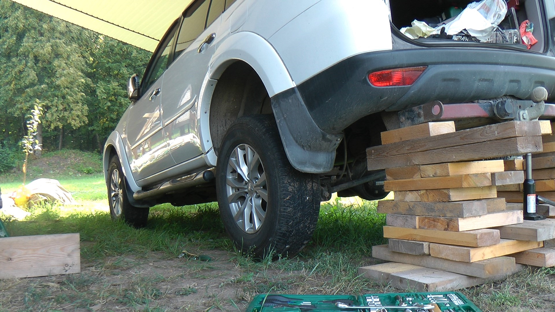

После подъема машины (домкратом за фаркоп) и размещения её на брусках (легко падает с домкрата вбок)
пружины вылезли без лома и шаманских песен.

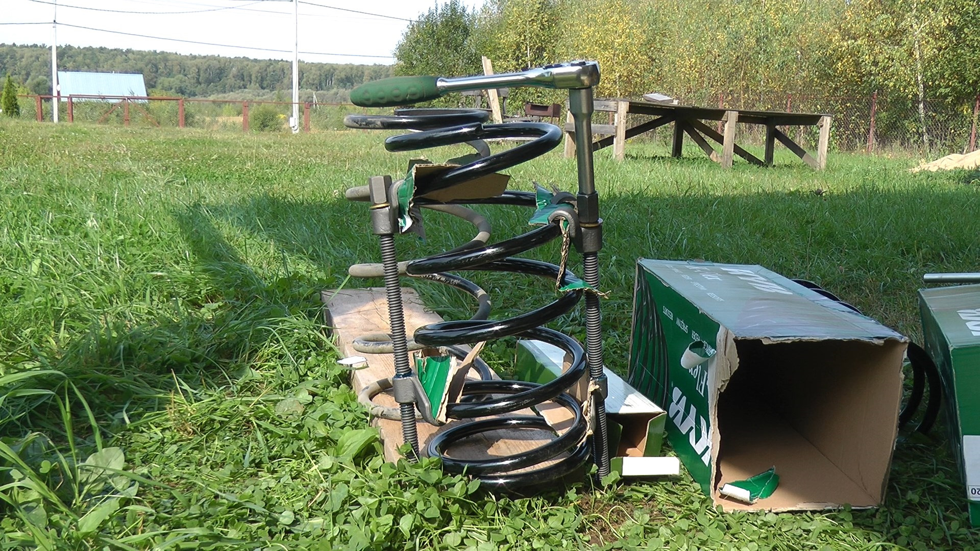

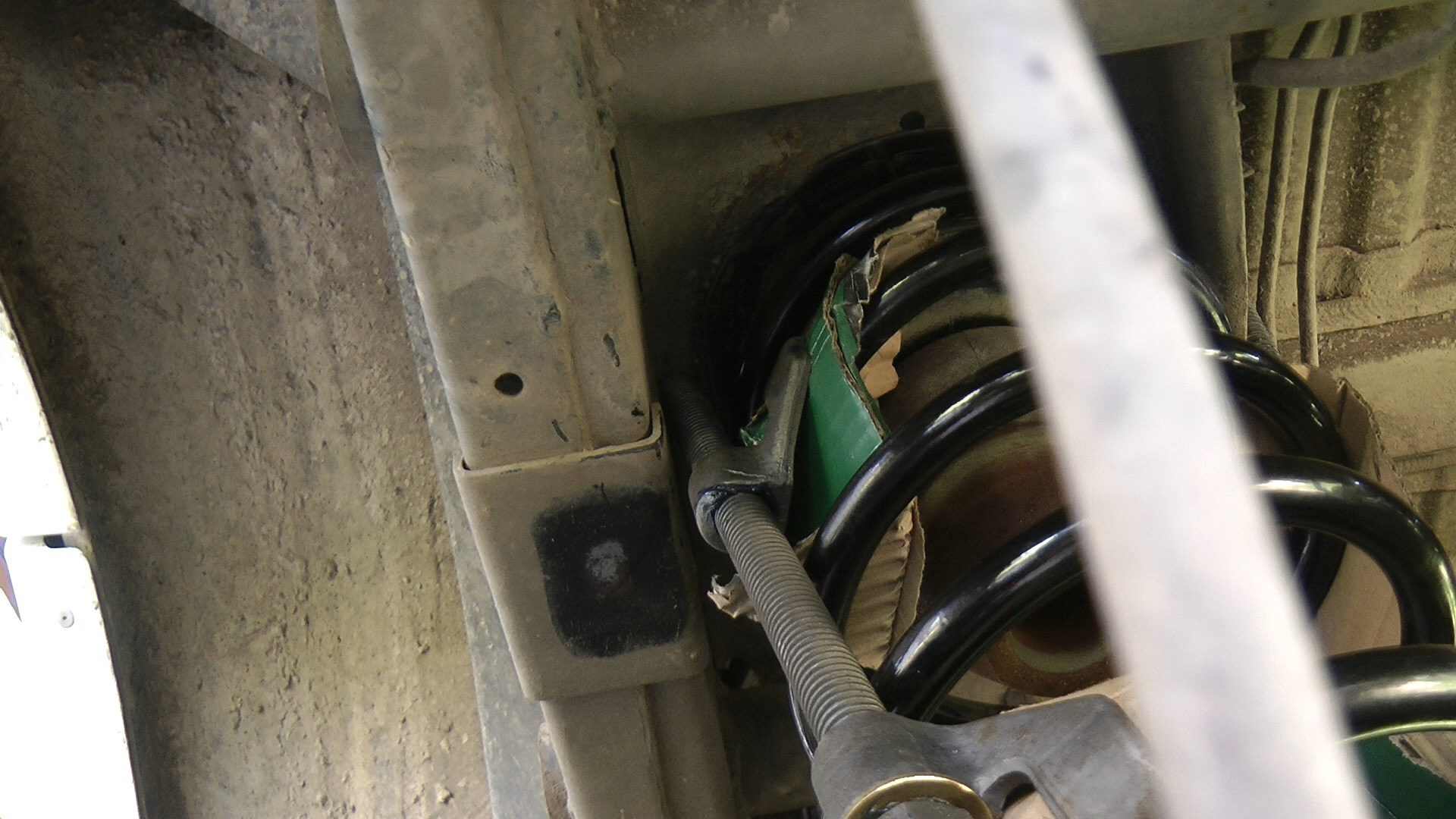

А вот затолкать новые на их место не получилось (наверное из-за их размера или моих кривых рук).
Пришлось искать съемник.
Со съемником дело пошло легче (правда и его пришлось доломать слегка запилить болгаркой).

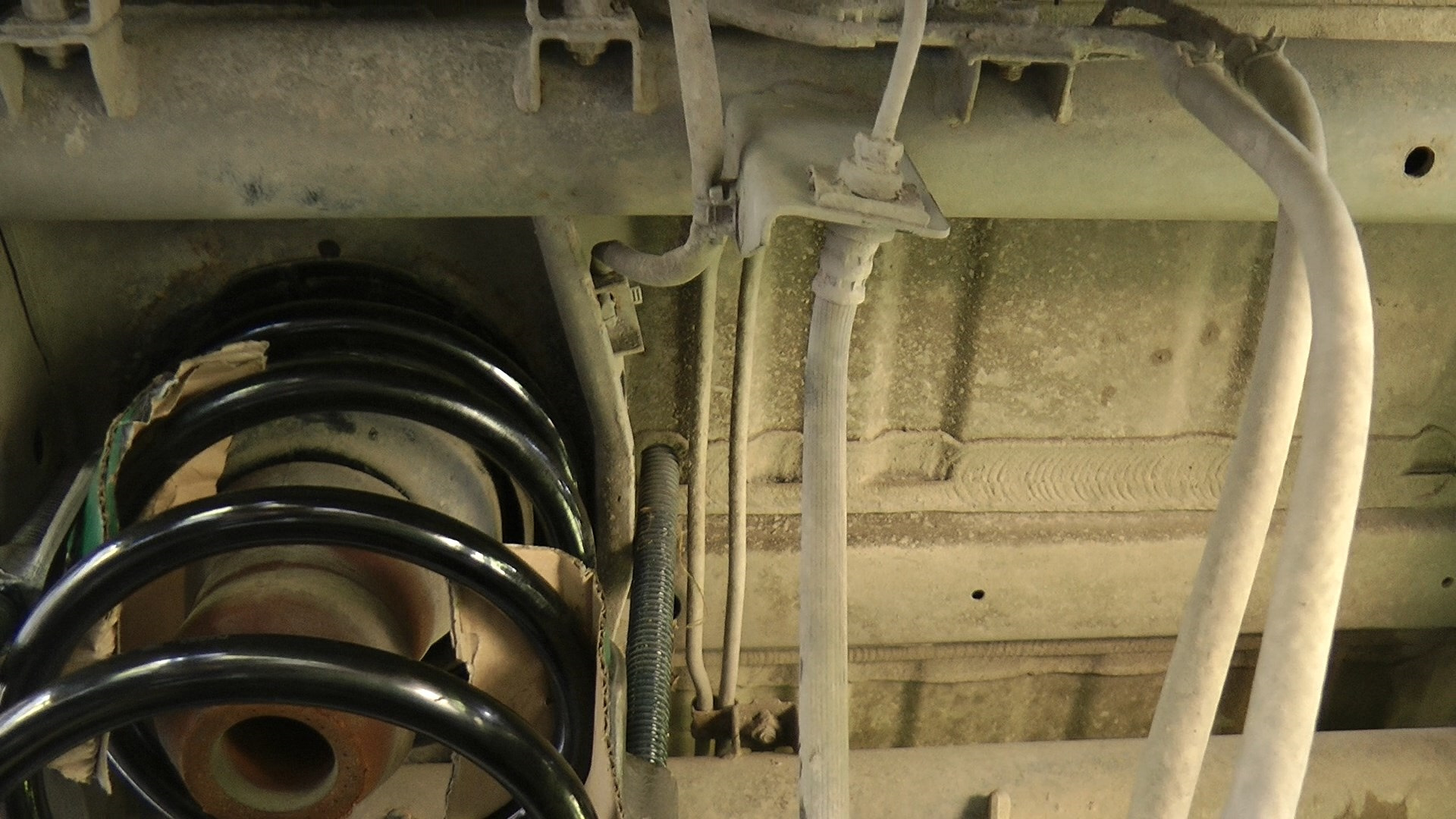

На фото видно, что я пожадничал, стяжки упираются в кузов. Нужно было еще сантиметров 5 отхватить. Но было влом еще раз повторять упражнение с пружиной.

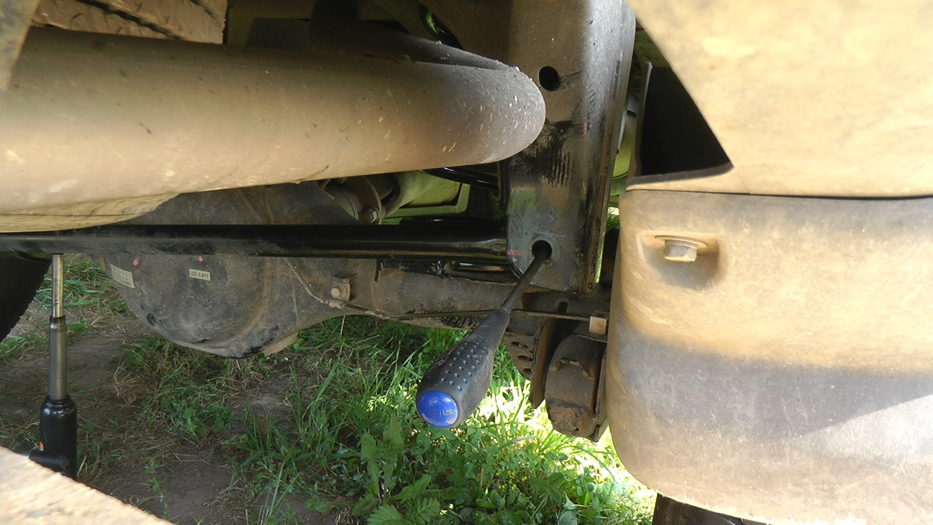

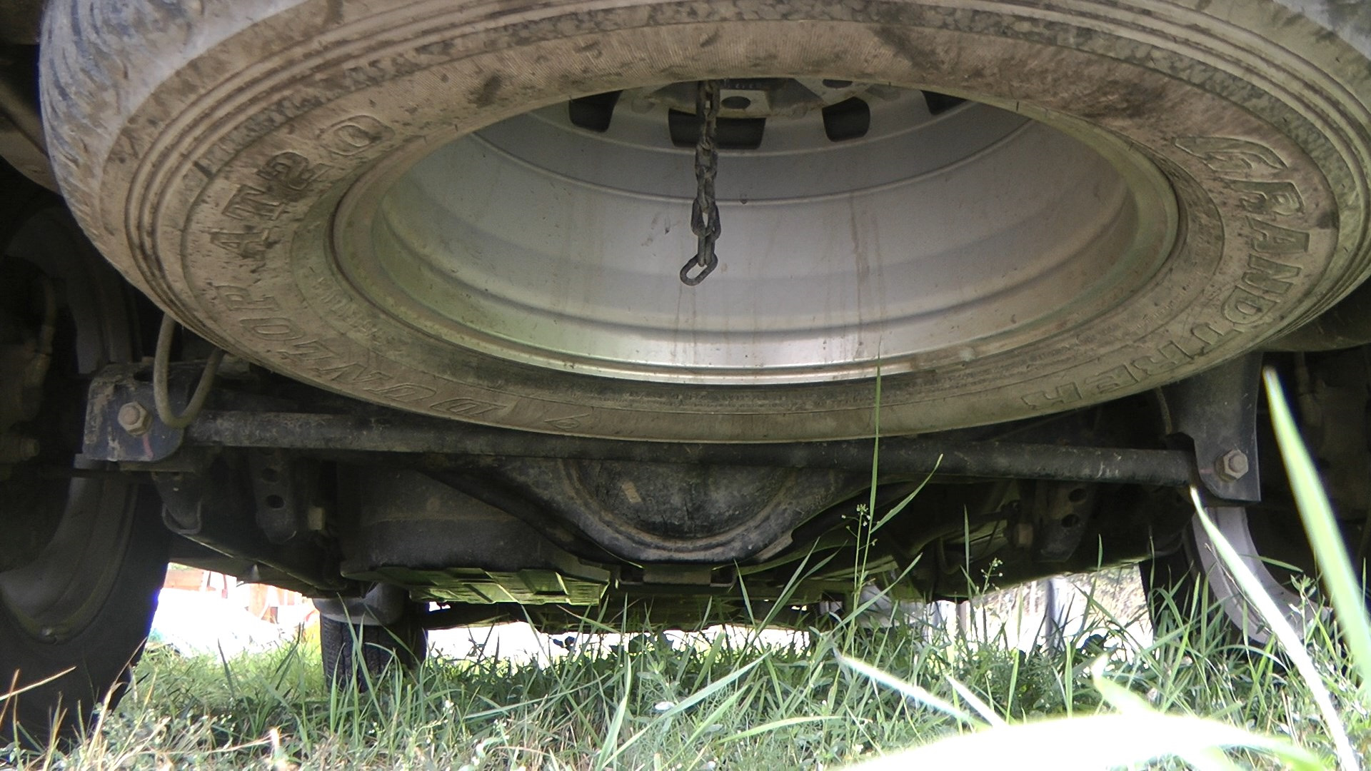

Небольшая засада поджидала там, где её совсем не ждал, на тяге панара…
По какой-то причине ось сайлентблока задралась к носу и мешала болту занять свое законное место. Пришлось даже колесо снять.
На помощь пришел высвободившийся домкрат, и вдвоем с трещоткой мы одержали победу над кривизной (болт удалось вкрутить).

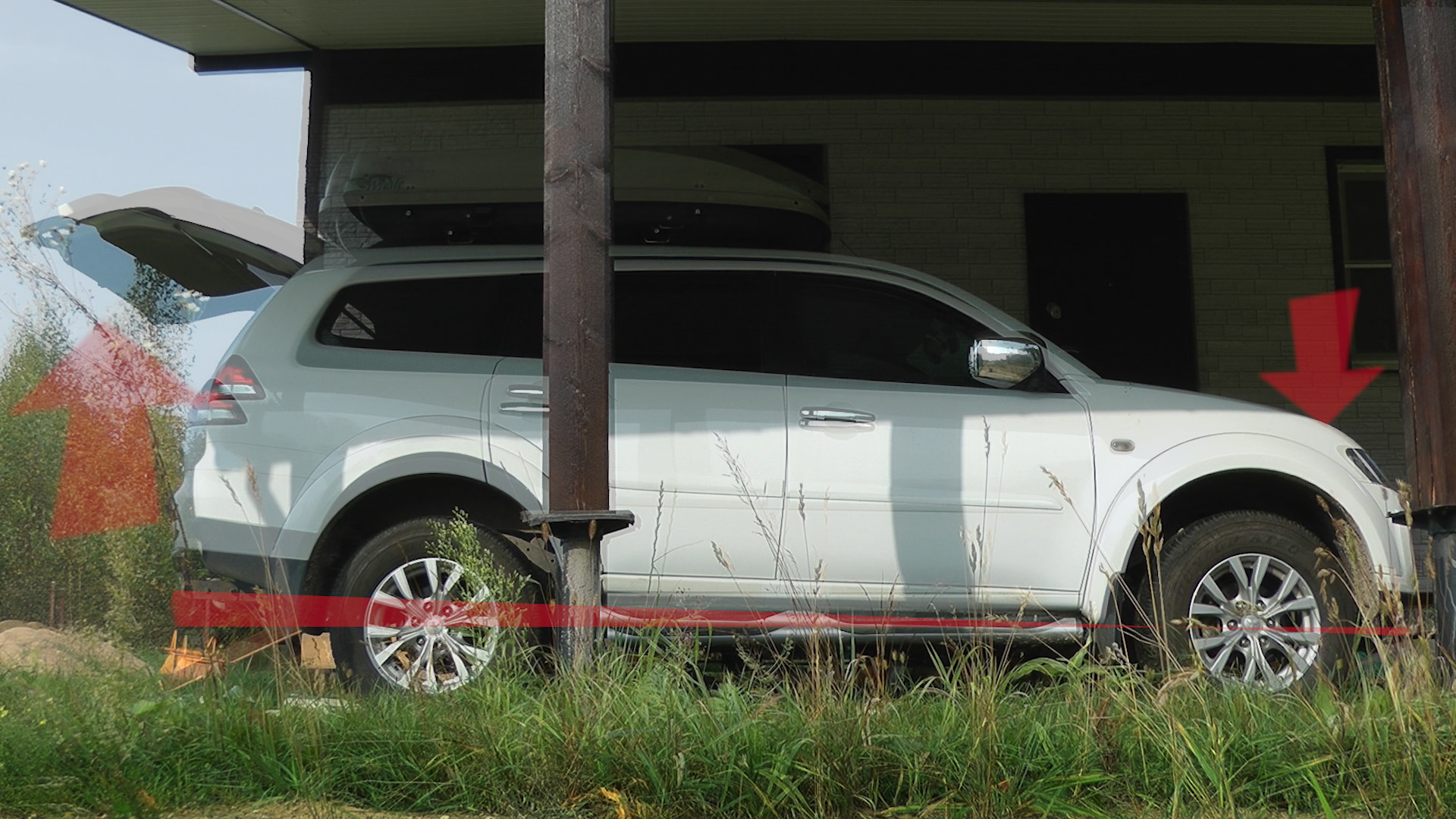

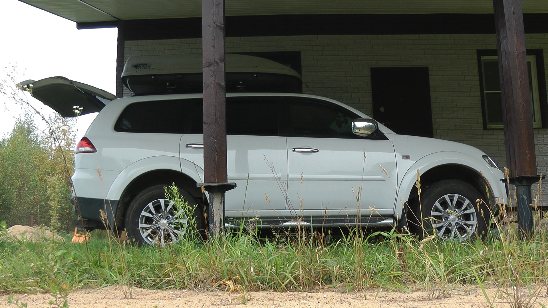

Измерение расстояния от ступиц до арок показало, что нос остался на уровне 53-54 (в зависимости от уклона площадки в продольном направлении), корма поднялась до 57 см (с пофигом на уклон).

Итог: корма с 51,5-52 см выросла до 57 см, как она будет проседать, напишу ниже…
UPD 09/08/18 работы делал с полным баком. Через 500 км топлива стало меньше, корма приподнялась с 57 до 58 см.
UPD 15/09/18 установил проставки спереди., но корма (снова с полным баком) не просела более 57 см.
UPD 16/06/19 Залил полный бак и закинул 320 кг плитки в багажник. Корма просела до 53 см. Разгрузил плитку, но сжег 13-15 литров соляры (11,18-12,9 кг) — вернулись 57 см.
UPD 15/08/19 Залил полный бак и закинул теперь уже 440 кг плитки в багажник. Корма просела до 52,2 см., но после разгрузки восстановилась до 57.

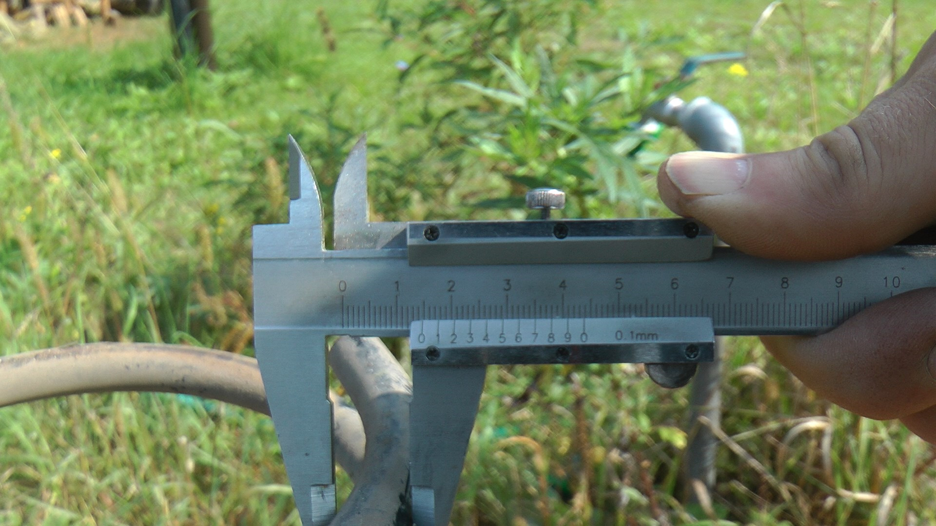

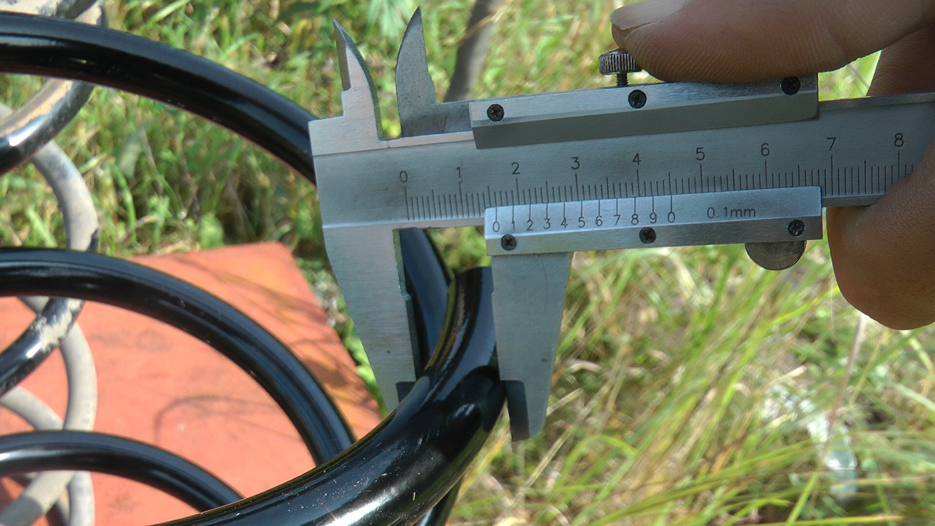

Скажи в чем отличие 5963 от 5962 пружин?)
63 толще, но короче.
Хотя офф поставщик по телефону подтвердил что 63-усиленные от П2, а 62 -обычные от П2, у меня остались на этот счет сомнения (так как с 62, на пустой машине, корма поднимается выше). Возможно усиленные именно 62.
62 стояли на моем предыдущем спорте, к ним нареканий нет, за 6 лет не просели.
63 решил поставить эксперимента ради + рассчитывал обойтись без стяжек (здесь просчитался и потратился на стяжки).
5963 короче на 8 мм., при одинаковой толщине прутка. Следовательно 62-усиленные.

"UPD 15/09/18 установил проставки спереди., но корма (снова с полным баком) не просела более 57 см."
— ну если по оси высоту измерять, то из-за поднятия передка она меньше не станет при таких малозначительных изменениях
Ось видна на нижней фотке, и она сразу за передним колесом (ожидал, что корма станет ниже).
