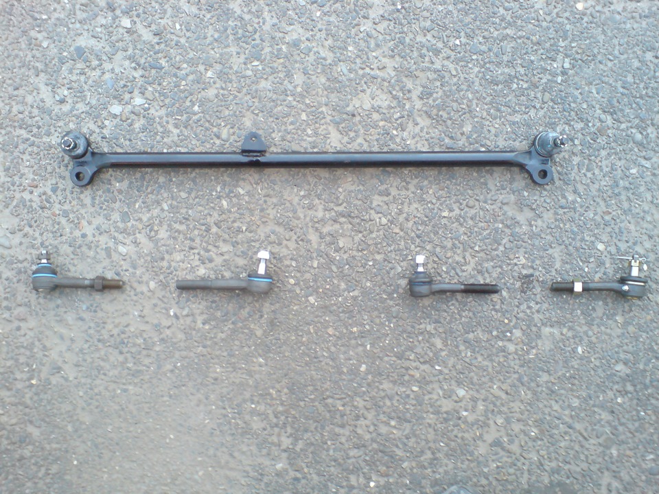

Рулевых наконечников получился целый набор, покупал их в разное время,
Nipparts J4 821 033
Ruville 916825, 916826
Optimal G1-607
Центральная тяга Febest 0222-R20

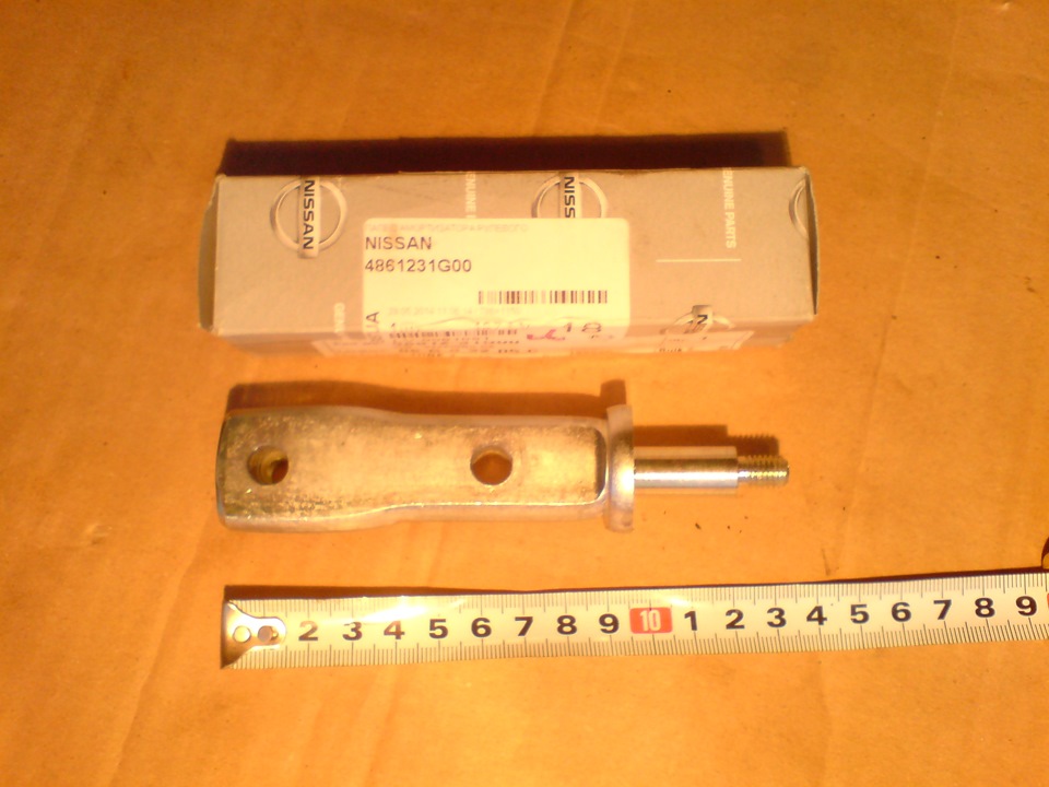

Палец рулевого амортизатора Nissan 48612-31G00

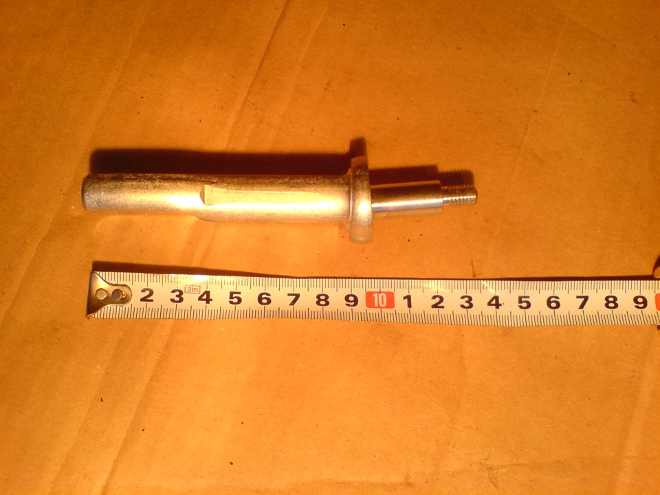

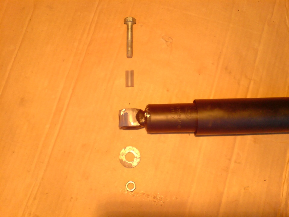

Решил я не тратится на рулевой демпфер, вычитал на одном из форумов, что подходит задний амортизатор от Нивы 2121. Цена его 120 грн., Tokico например стоил тогда 600 грн.
Естественно пришлось немного доработать напильником. Со стороны крепления к раме сточил ухо аморта на 2-3 мм, подрезал резинки. Со стороны крепления к тяге заокруглил ухо с внешней стороны немного, где-то 1-1.5 мм.

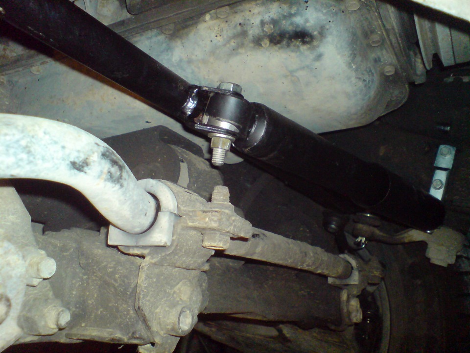

Ну вот и всё, собрал все новые детальки. Особых сложностей при замене небыло, хорошо что я уже обзавелся разными съемниками. На глаз выставил схождение. Немного тянет влево, нужно будет на сервис заехать пусь нормально выставят.
Теперь то я понимаю почему эту центральную тягу разбивает без демпфера. На концах тяги два шарнира, один из них шаровый шарнир, а второй обычный поворотный. Получается, что этот поворотный шарнир и держит всю конструкцию от проворачивания.
Ну в общем, после ремонта ездить теперь намного приятнее, по дороге не гуляет, в руль на ямах бьёт намного меньше, и при выходе из поворота руль сам возвращается на место в чём я немного сомневался.

Поясните пожалуйста по наконечникам, их на машине 4, а номеров 5 и какие заказывать?)
