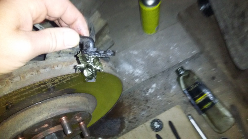

Из спортивного интереса_ попробовал вытащить датчик с другой стороны.
Отмачивая, и медленно покачивая пассатижами без усилия — вытащил я его не более чем за 10 минут.
Вычистил ершиком и отверткой все внутри. И сам датчик по верхней части обмазал графиткой.
Потом подумал- раз графит токопроводящий материал, как бы он не сказался на работе датчика, если стечет вниз.
Месяц езжу. пока все норм.
Видимо буду стараться сам его вытащить перед визитом на сервис. либо раз в год его открутить — почистить — вставить.

для профилактики извлек датчик ABS. Передний левый. Про правый забыл, и собрал так. -его вытаскивали, при замене ступичного.
1,5 часа отмачивал и вытащил. Почистил сверлом меньшего диаметра -ершика металлического не было.
В сервисе таким конечно заниматься не будут, а просто сломают.
Смазал графиткой вокруг него. поверхность, направленную к приводу. Все работает. На двух колесах с графиткой.
