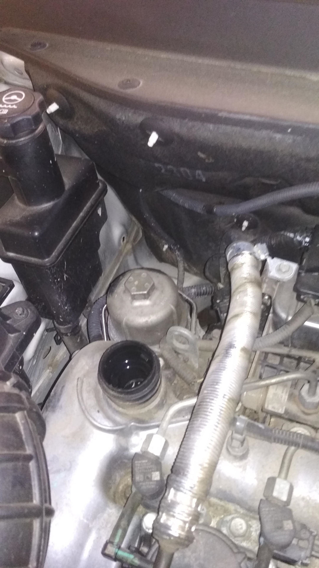

Доброго времени суток. Прошлый владелец менял масло каждые 7500 км я решил не изменять интервал замены масла. Закупил масла оригинальное, фильтра, все номера будут на фото. Менял сам, иногда хочется сделать что-то своими руками. Загнал в гараж на яму, залез под днище и нашел окошко для слива масла, благо оно там есть, так как защиту снимать уж очень не хотелось, болтов там вагон. Пока сливалось масло принялся к поиску масляного фильтра, искал минут 20 по фото из интернета, оказывается нужно было снять декоративную накладку двигателя, он под ней. Вытащил старый фильтр, выкинул из колбы, колбу протер начисто. Из корпуса фильтра откачал грушей примерно 100 мл. масла, далее полез под машину, из сливного отверстия откачал еще 150-170 мл. масла. Всё протер, защиту, сливную пробку, двигатель вокруг сливной горловины. Влил масла в двигатель 5.4 л., на щупе оказалось по верхнюю риску на щупе, говорят ничего страшного. В общем то и всё, сложного ничего нет, но на следующий раз нужно заказать новый сливную пробку(болт) с прокладкой, моя уже в плохом состоянии. Очень странно для было то, что масло сразу становиться черным, до этого у меня были только бензиновые машины.

Именно про этот — родной идет не из простой фильтровальной бумаги и дополнительно армирован сеткой.
На форуме читал — когда-то был случай: бумажный фильтр просто разорвало-товарищ попал на капремонт…
Из бюджетных вариантов для нас лучше Blue Print ADG02150
Я ставлю фильтрон ОЕ682/4 — ну тут уж как говорится на вкус и цвет…
спасибо, приму к сведению
Лучше такие фильтра не ставить
А что с ними не так?ты про какой-то отдельно или в общем?
Масляный первый раз ставил этот?
да я на этой машине вообще первый раз ТО делал
