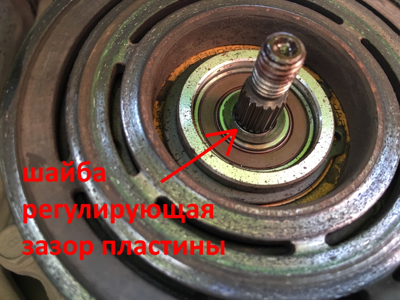

В момент когда подаётся питание на муфту, она должна притянуть прилипало, которое крутит вал компрессора, если прилипало закисшее или зазор будет не соответствующим (0.3-0.5 мм), прилипало не притянется, вал компрессора не приведёт в действие, ну и естественно холода не дождётесь
На холодную компрессор работал и холодил, но по мере нагрева подкапотного пространства переставал работать и холодить. Индикация на переключателе светилась, вентиляторы срабатывали, но прижимная пластина (прилипало) к муфте не прижималась. Если остудить подкапотное пространство или взять остудить отдельно прижимную пластину, всё сразу приходило в норму.
Перечитал куча всякой информации в интернете и о неправильном давление и о температурном резисторе на муфте, всё не то. Естественно начал проверку с электрики. При включении на горячем двигателе, питание на компрессор приходило, пластина (прилипало) не прижималась к муфте, НО заметил, что при нажатии на кнопку включения A/C она пытается сдвинуться, только не хватает силушки или что-то мешает ей при магнититься
проверить можно вдвоем при заведённом авто, один нажимает, второй смотрит, пытается шевелиться прилипало в сторону муфты.
Или как я — скинуть 2х контактный разъём с датчика давления (находится на тонкой трубке у крыла возле бачка ГУРа), включить кнопкой с салона кондей/климат. Дальше подсоединяя отсоединяя разъём к датчику давления, смотреть, пытается дёрнуться прижимная пластина в направлении муфты (примечание: при отключении разъёма от датчика давления у крыла, вентиляторы не будут работать, питание на компрессор не пойдёт)
Попалась полезная и отличная статья на Форуме Технических Маньяков как раз с моей проблемой, от неё и отталкивался.

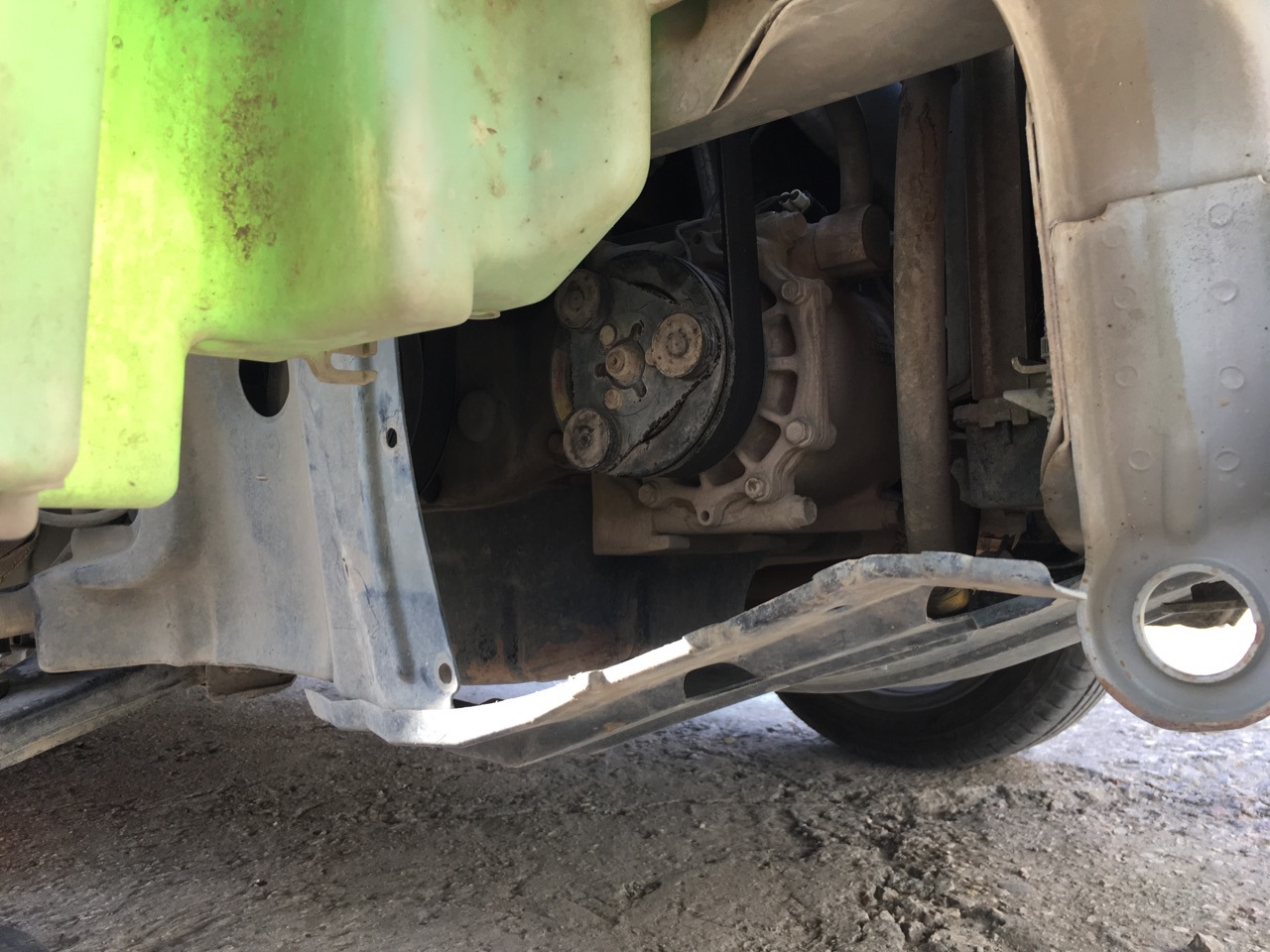

На тот момент снял прижимную к муфте пластину-прилипало (со снятым бампером всё отлично доступно, если не снимая бампер, сняв защиту с ямы тоже подлезть), почухал, отмыл и залил жидким ключом (аналог WD-40), раздраконил шлицевое соединение отвёрткой на прилипале между треугольником с резинками и самой пластиной
Собрал обратно, работает.
Примечание: Резинки служат демпферами смягчая звук (клацанье) при включении муфты, находятся на треугольнике и по средством шлицевого соединения соединены с прижимной пластиной (прилипалом)
UPD август 2019…2020
Зазор между прижимной пластиной (прилипалом) и муфтой (шкивом), должен быть в пределах 0.3-.0.5мм. В моём случае через год всё повторилось с закисшим вновь и не подвижным прилипалом в жару. Выкинул регулировочную шайбу с вала, зазор стал 0.2мм, вроде не трёт, холодит исправно вновь
👆Зазор между муфтой и прижимной пластиной регулируется за счёт регулировочной шайбы

Нисколько! Проблема была в прижимной пластине, которая к муфте прижимается. Снял ее (прижимную пластину), почухал. Закисло шлицевое соединение пластины и треугольника с резиновыми демпферами. Вернул на место и все работает
На фотках вижу новую. А эту чем промывал?
не, это старая отмытая)) почистил от грязи, потом кисточкой и бензином. Потом залил шлицы жидким ключом (аналог вэдэшки) и отверткой (на фото видно) шевелил, чтоб разработать эти шлицы. И так пару раз в течении дня, пшикал на шлицы и отверткой драконил. Главный смысл в том, что треугольник с резинками сидит на валу неподвижно, а вот сама пластина при подаче питания на муфту, должна сместиться на шлицах и прилипнуть к электромуфте

Вот эту шайбу, если снять прижимную пластину, она находится на валу компрессора и регулирует зазор между пластиной и муфтой. Уменьшение зазора, путём исключения шайбы, как раз может избавить от этой проблемы при нагреве подкапотки. Тоже хотел так сделать, но раздраконил шлицы и по сей день работает безотказно
