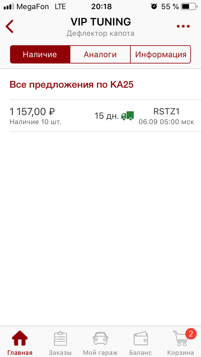

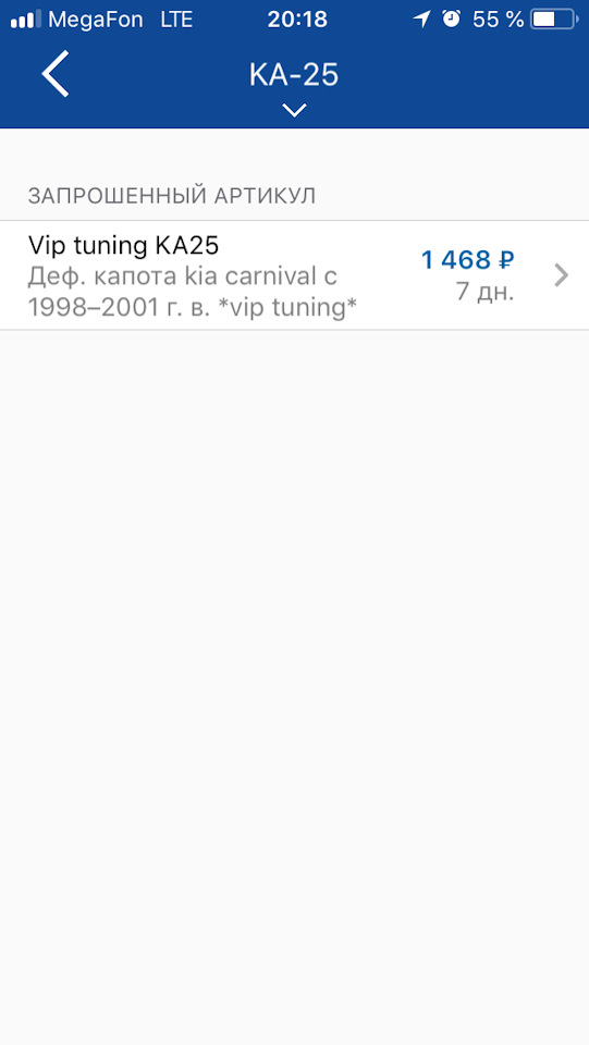

Артикул не подскажите?
Под картинкой же написал — КА-28.
Но все равно лучше перестраховаться у продавца и уточнить год выпуска мотора
Артикулы: KA-28, 13506-21020, 13506-21050, 1911R58LH, 3469003, 3469003S, TK0040, TKTY187, T040B, 31004, 135060M020, T042B, O1350621020, 2111CB4LH, T042K, 0389008K, TKTY1871, E92008, 99131004, T040K, TKTY280A, 1025172SX, T027B, VKML91004, T045B, T047B, T041B, T027K, 135060Q010, TK0059, LNKA28, 05FKSDH124LE, 0389017K, TK0038, T045K, DG02148, TK0034, 05FKSDH124
Вот что выходит по данному артикулу
И вот
Завтра сфоткаю коробку с артикулом. Выложу. Может быть я забыл какие то цифры…

И вот
Слушай, ну вроде я ничего не напутал
1) yandex.ru/images/search?t…6521-sas1-1562&source=wiz
2)baza.drom.ru/vladivostok/…25-zuiko-g2440202185.html тут кстати номера артикулов есть
3)forvardavto.ru/catalog/pr…50622030_1352122020_1352/ и ещё есть артикулы в конце
Ну ок, найду! Спасибо
Хотя стопэ. КА-25 бьётя как для 1ZZ. Возможно у меня коробка левая. Всё таки уточню по артикулу и напишу
alsh1n
В общем я со своим обозначением лоханулся. Если у тебя двигатель дорестайл и между двумя метками 5 звеньев, тебе нужен комплект KA — 28 ! baza.drom.ru/irkutsk/sell…japan-ka-28-62659984.html у меня такой же. Сейчас поправлю в тексте.
