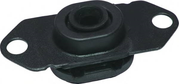

Стук в подвеске, думал стойки стаба, поменял, стук остался, стоит уже в подвеске почти все новое, в итоге, требуется замена втулок стабилизатора, раньше ставил Moog, служили достаточно долго, сейчас простояли недолго, возможно сам стабилизатор уже изношен. Теперь буду ставить родные втулки.
Стойки поставил — TRW — 1000р за 1шт
Подушка Кпп — reno 1500р
Поменял сам, подушку поменял мин за 10, два болта откр и вынимаешь. домкратить двигатель на надо.
Стойки подольше, менял, замена тоже легкая.

Вот подушка кпп.
На фото — нижняя подушка(опора) двигателя.
Из-за этой подушки КПП может быть смещение коробки куда либо? У меня 4ая плохо включается. Может сам агрегат куда то сместился из-за подушек.
У меня стоит точно такая же уже второй год, она крепкая, ее не рвет как остальные. Смещения быть не может. 4 и 2 т.е четные передачи могут плохо включаться из троссика КПП. Два троссика, один на четные а другой на не четные передачи.
Вторая включается отлично всегда. 4ая на холодную тоже четко. Как прогреется встает как в упор. Чуть третью подоткнешь и четвертая включается легко, хотя рычаг только из положения 3ей.)
Может гидравлический выжимной.
Все может быть. Но тогда бы все скорости ерундили, а тут только 4ая)
Вы уверены? Помоему один трос включение другой нейтраль
Да. Один тросс четные включает, другой не четные. Так же на многих вагах.
