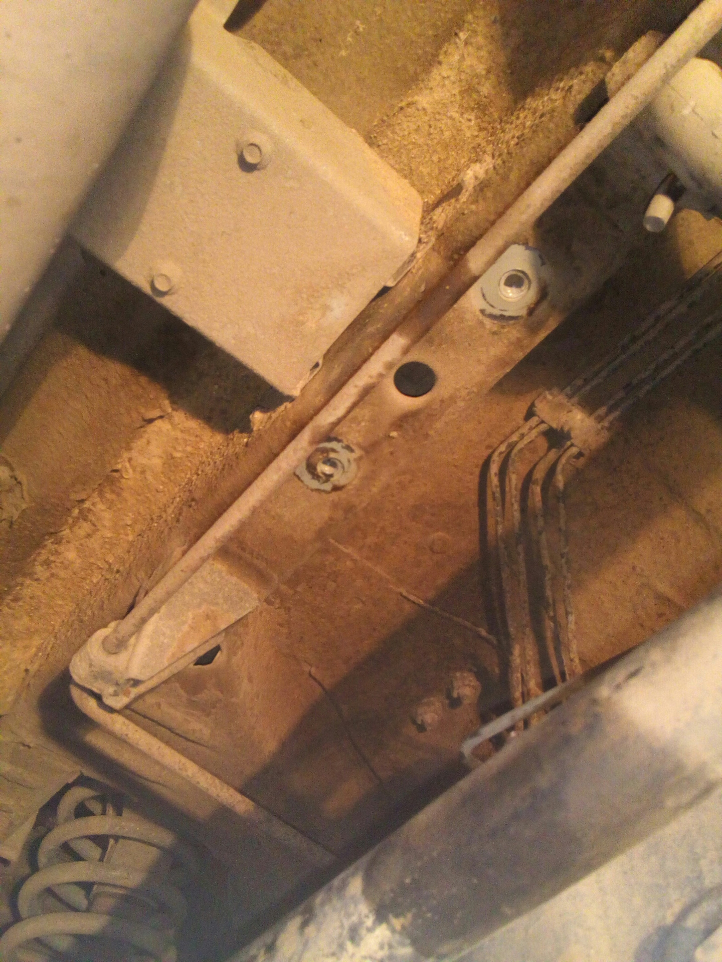

Съём защиты не очень сложный, дольше я провозился со снятием розетки для прицепа: крепиться на 3 винтах (под плоскую отвёртку) с обратной стороны гайки под ключ на 8. Для более удобного скручивания рекомендую вынуть балку прицепного (держится на винте снизу и на пальце с быстросъёмным шплинтом сбоку).
Сама защита (прицепное) крепится на 6 винтах к днищу автомобиля (фото не делал).
Ослабляем их, скручиваем и снимает (с операцией можно справиться и одному, не такая уж и тяжёлая).

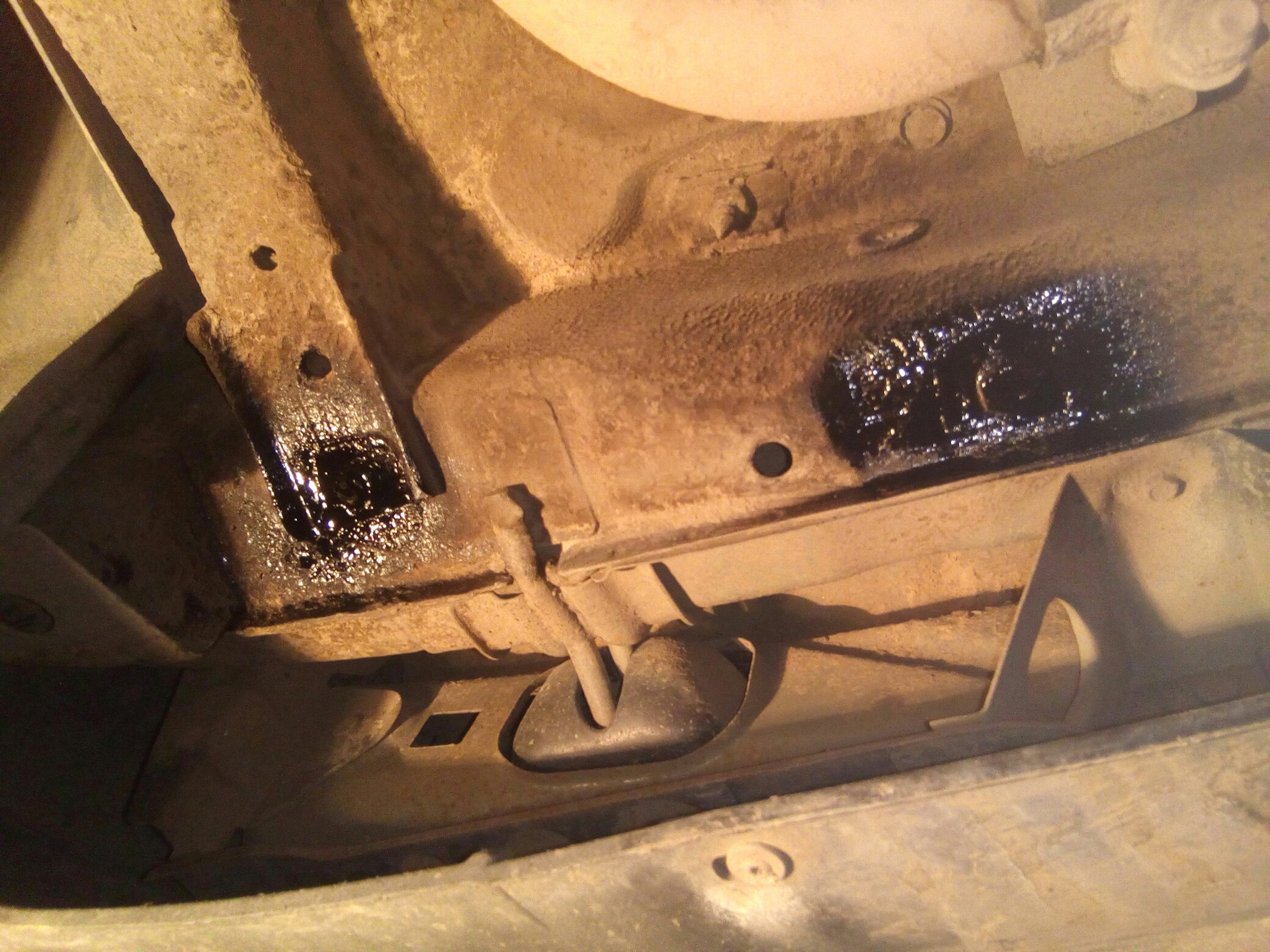

Был немного удивлён следующей картиной:
Сразу достал баллон битумной мастики и забрызгал:

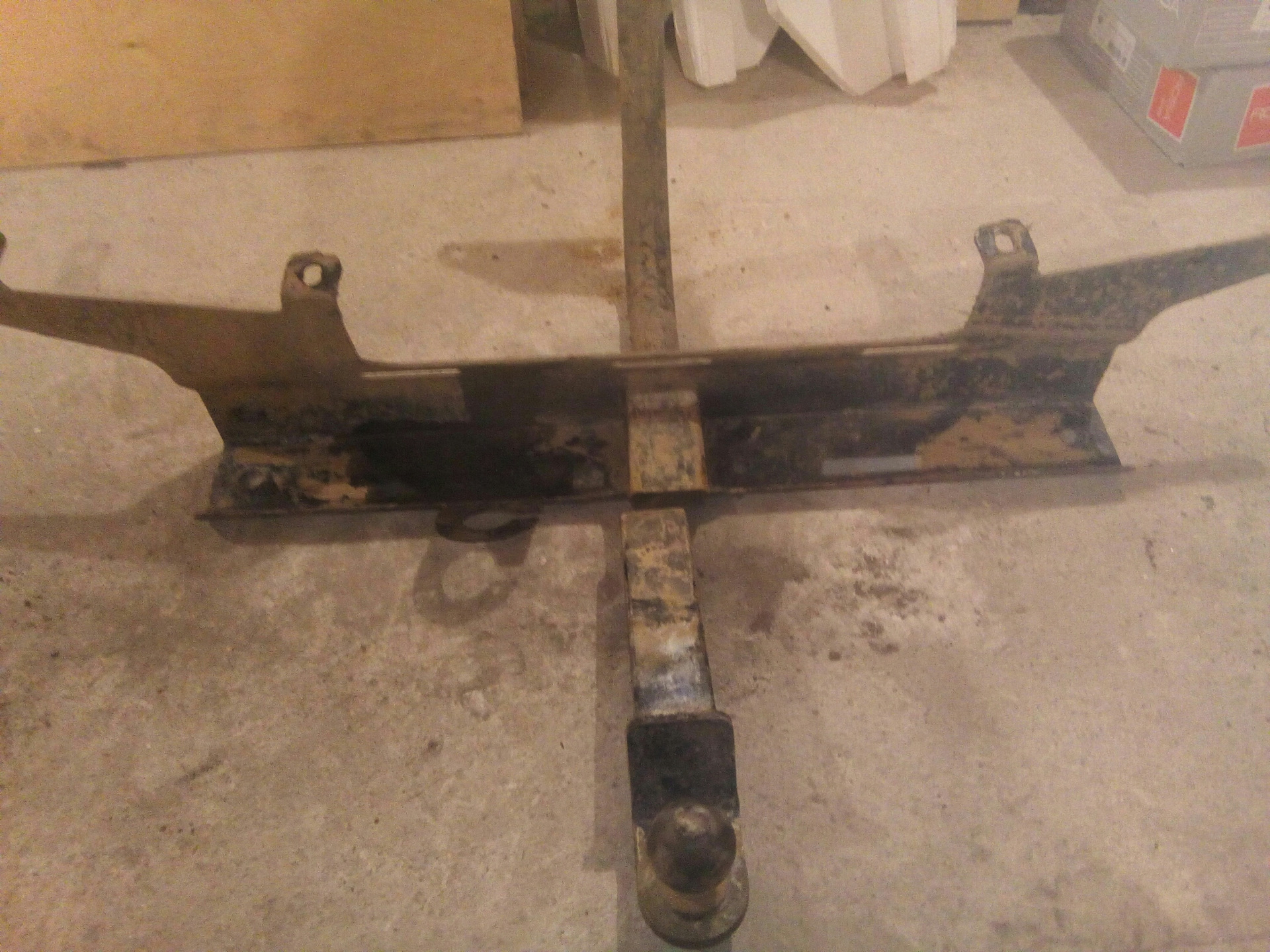

Защита с прицепным выглядит так:

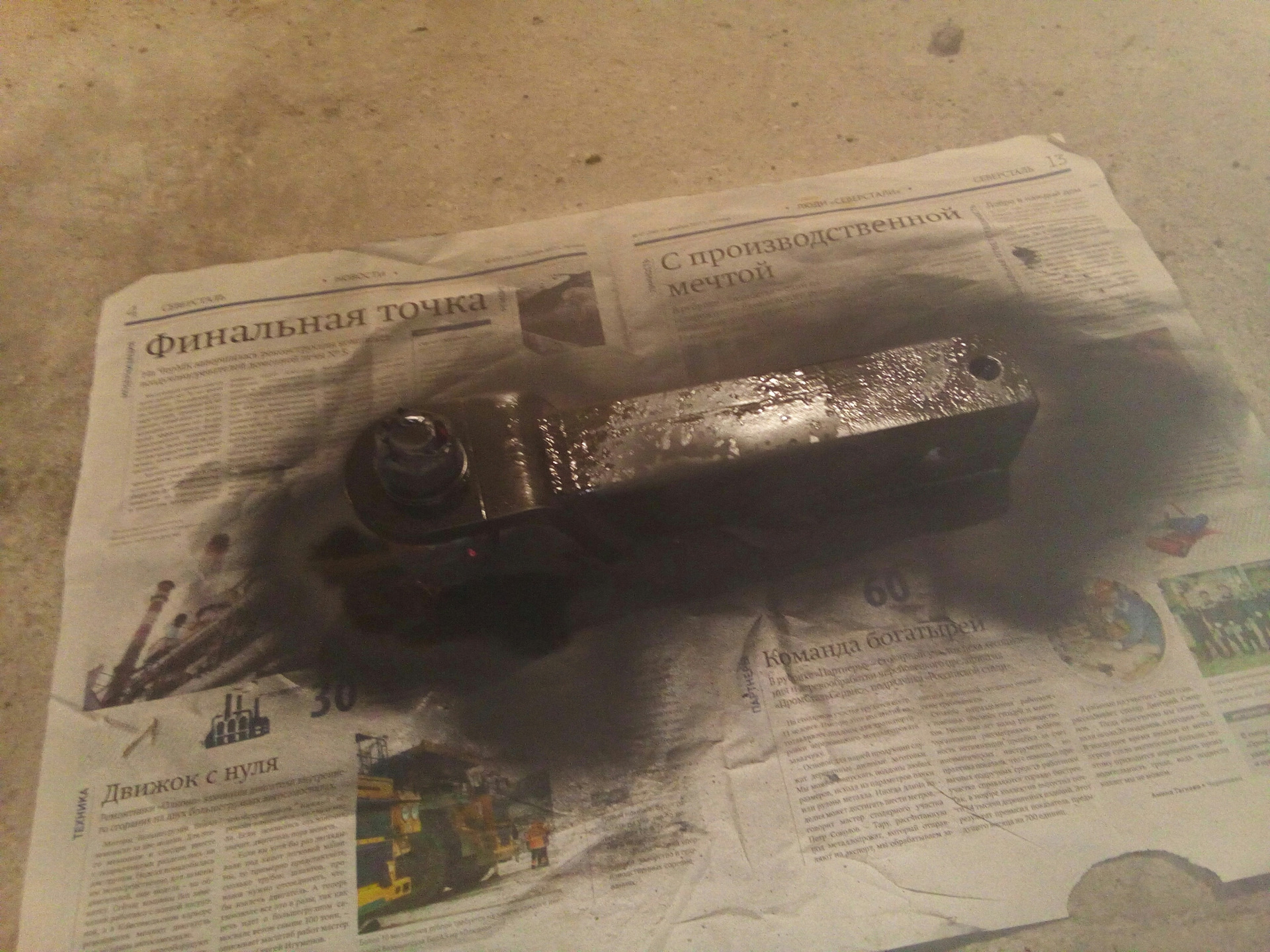

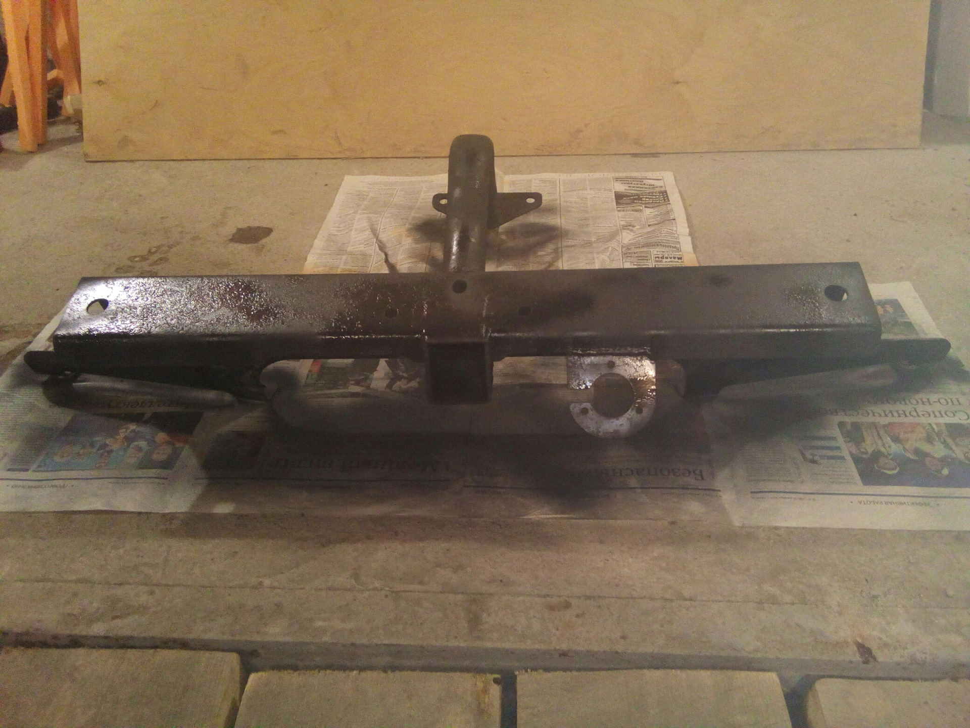

Зачистил несколькими щётками на дрели (более крупной и мелкой), обработал преобразователем ржавчины и покрыл грунтом фирмы Kudo:
Грунт сохнет быстро, но я дал на всё про всё сутки на сушку. Не скажу, что результат идеальный, но я и был к этому готов, так как старую краску не получилось удалить в некоторых местах, а некоторые места не получилось зачистить до зеркального блеска, но в целом неплохо (по крайней мере лучше, чем было):
PS преобразователь ржавчины необходимо смывать. Я данной процедуры не провёл и спустя полгода-год ржавчина полезла из под грунта.

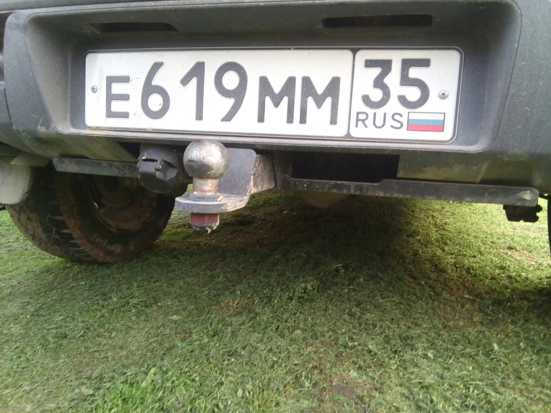

Это фдизайновское тсу? Почему у тебя шар на гайке? У меня заварен. Если его перевернуть будет повыше… чего бы мне и хотелось
Даже врать не буду ф-дизайн или нет…у меня с завода стоит (комплектация ЛЕ). Шар на гайке, но сорвать не смог (хочу рым гайку снизу)
А зачем рым гайка?
У меня на буксировочном тросе карабин и удобнее его защелкивать на рымгайке чем на шаре (на буксировочных ушах машины предпочитаю не цепляьь)
Троса с железом не цепляю вобще…больно быстро потом это железо летает… а троса только с петлями.
У меня тканевая лента (назвал её тросом)
