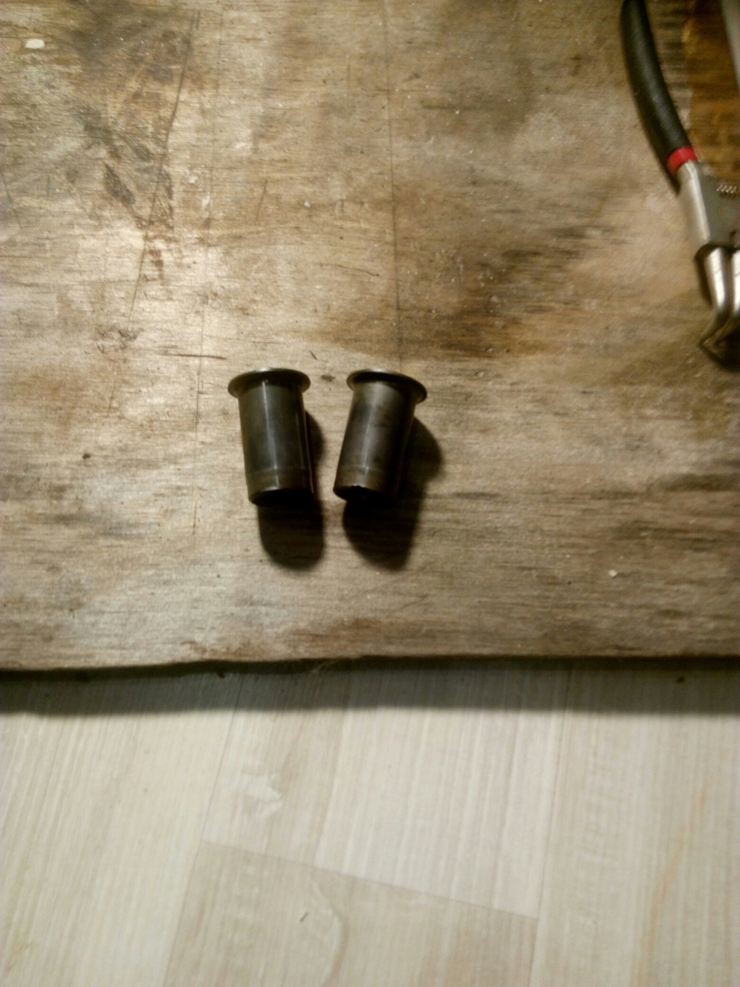

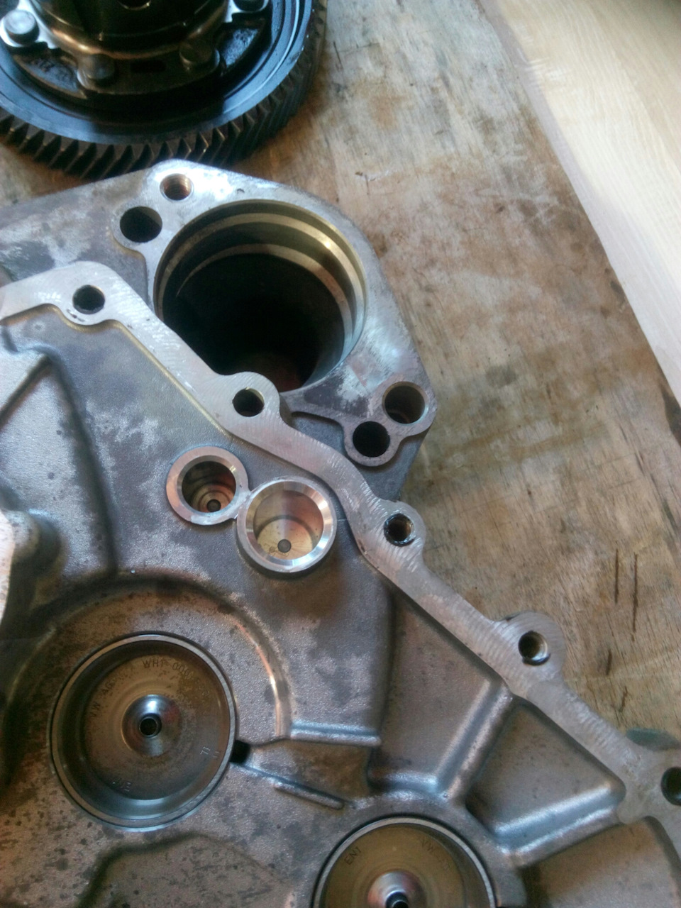

Но для установки вилки нового образца нужно достать втулки из направляющих вилку отверстий.
Для этих целей существуют специальные анкерные съемники, но жаба не дала мне их купить ради одной коробки

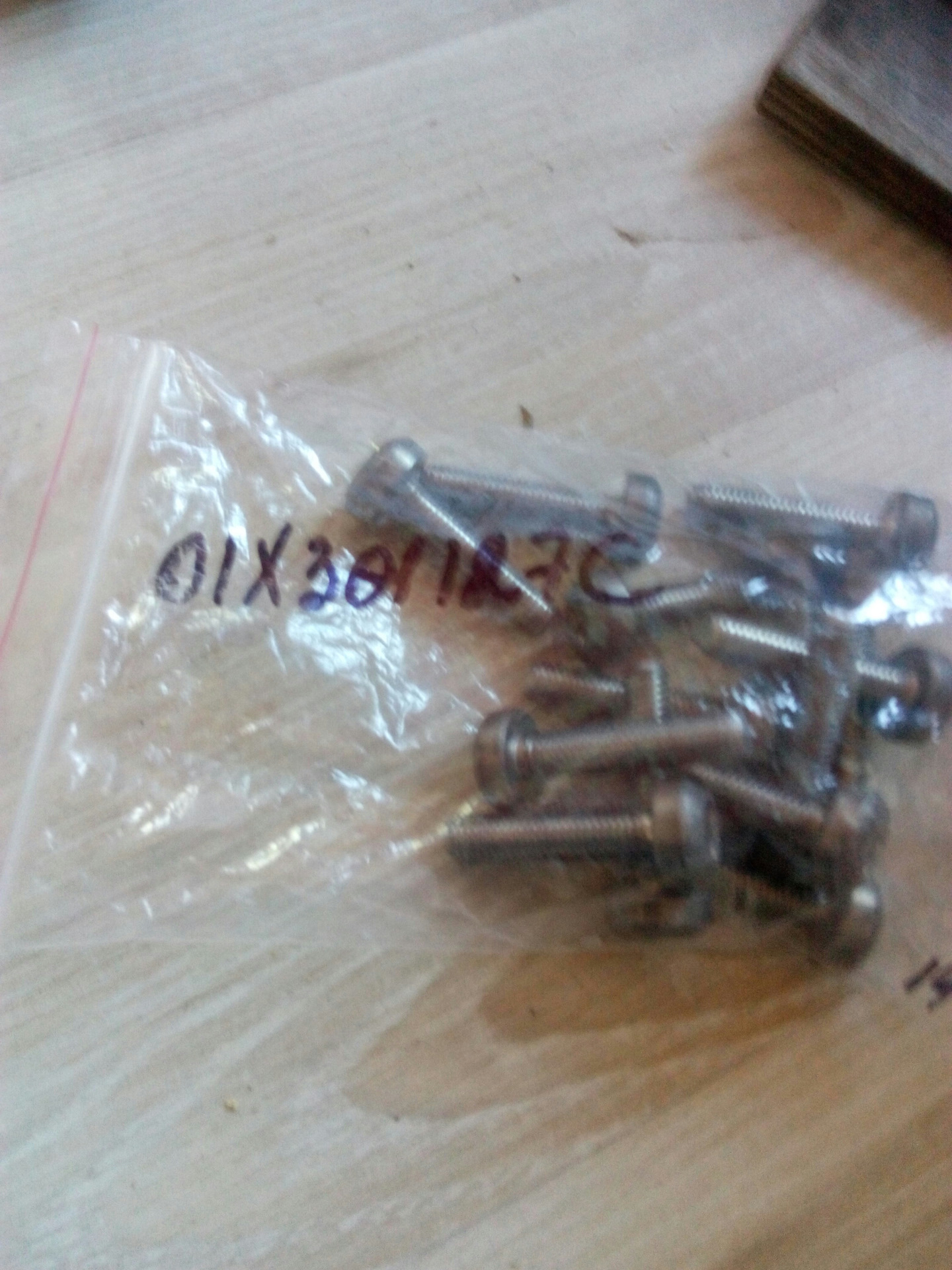

Болты на коробке алюминиевые и их рекомендуется менять, тем более, что ценник на них копеечный.

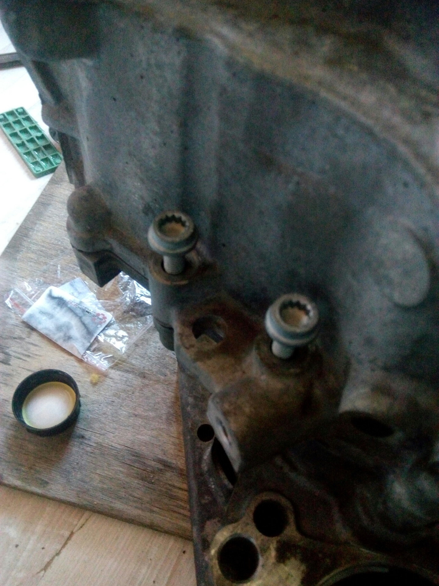

Запчасти заказаны, получены, начинаем собирать.
Как поменять простые шариковые подшипники, я вам рассказывать не буду, там все просто, если вы решились на самостоятельный ремонт))). Колечко, съемник и пресс, ну или киянка)

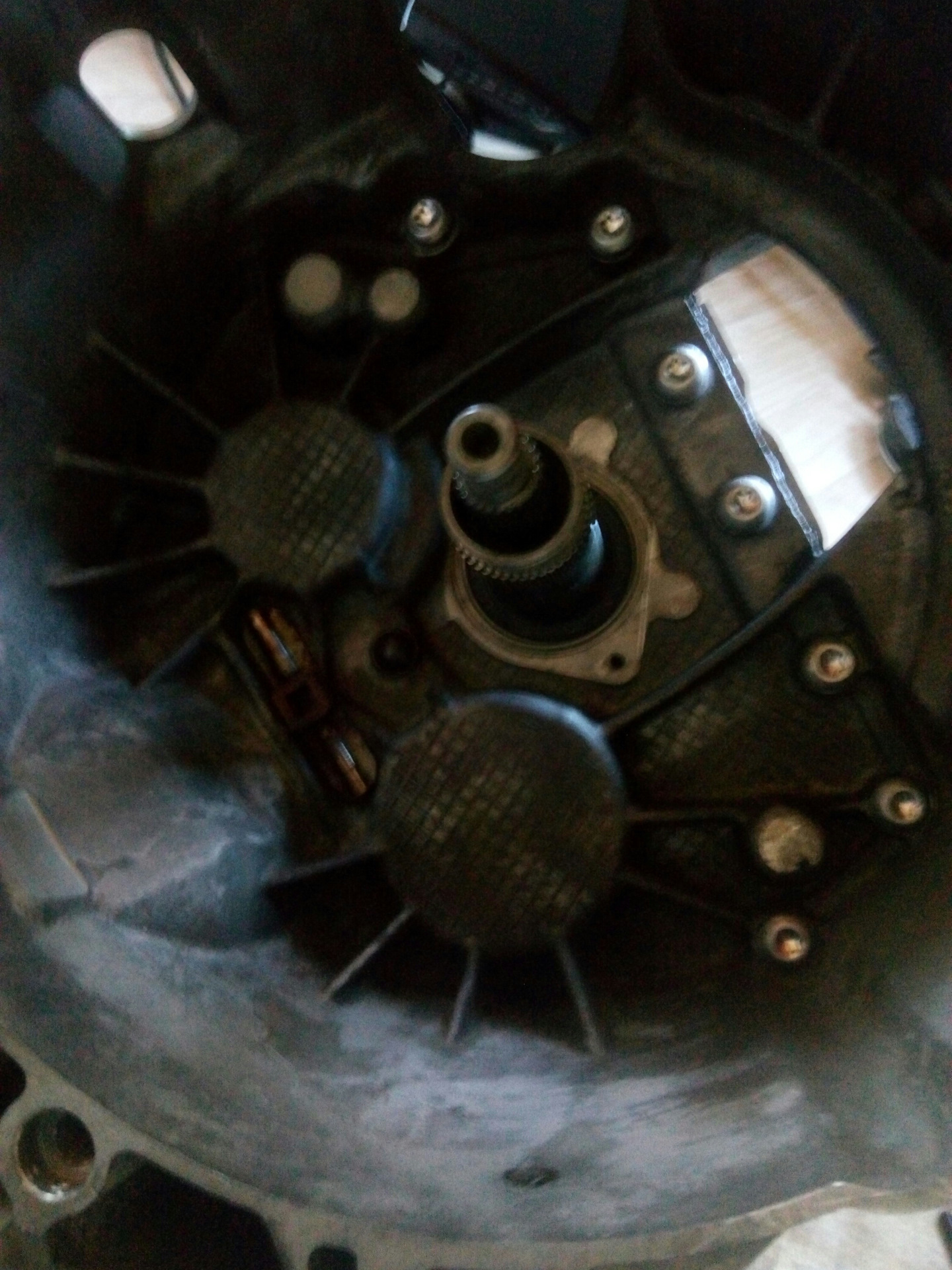

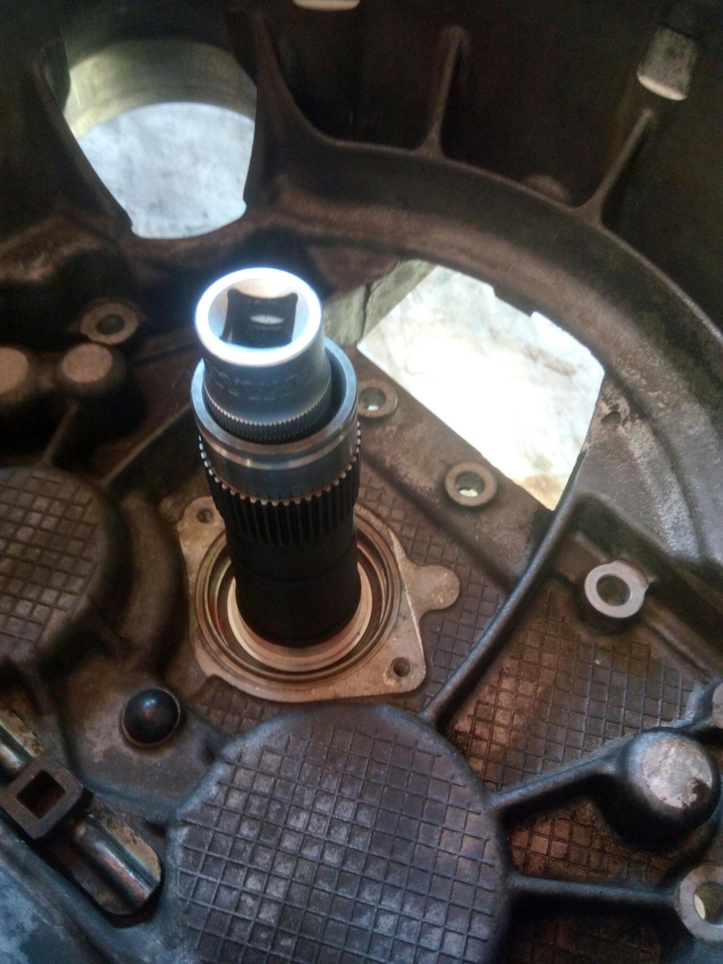

Ставим половинку с колоколом на пол (стол) и монтируем наружный первичный вал

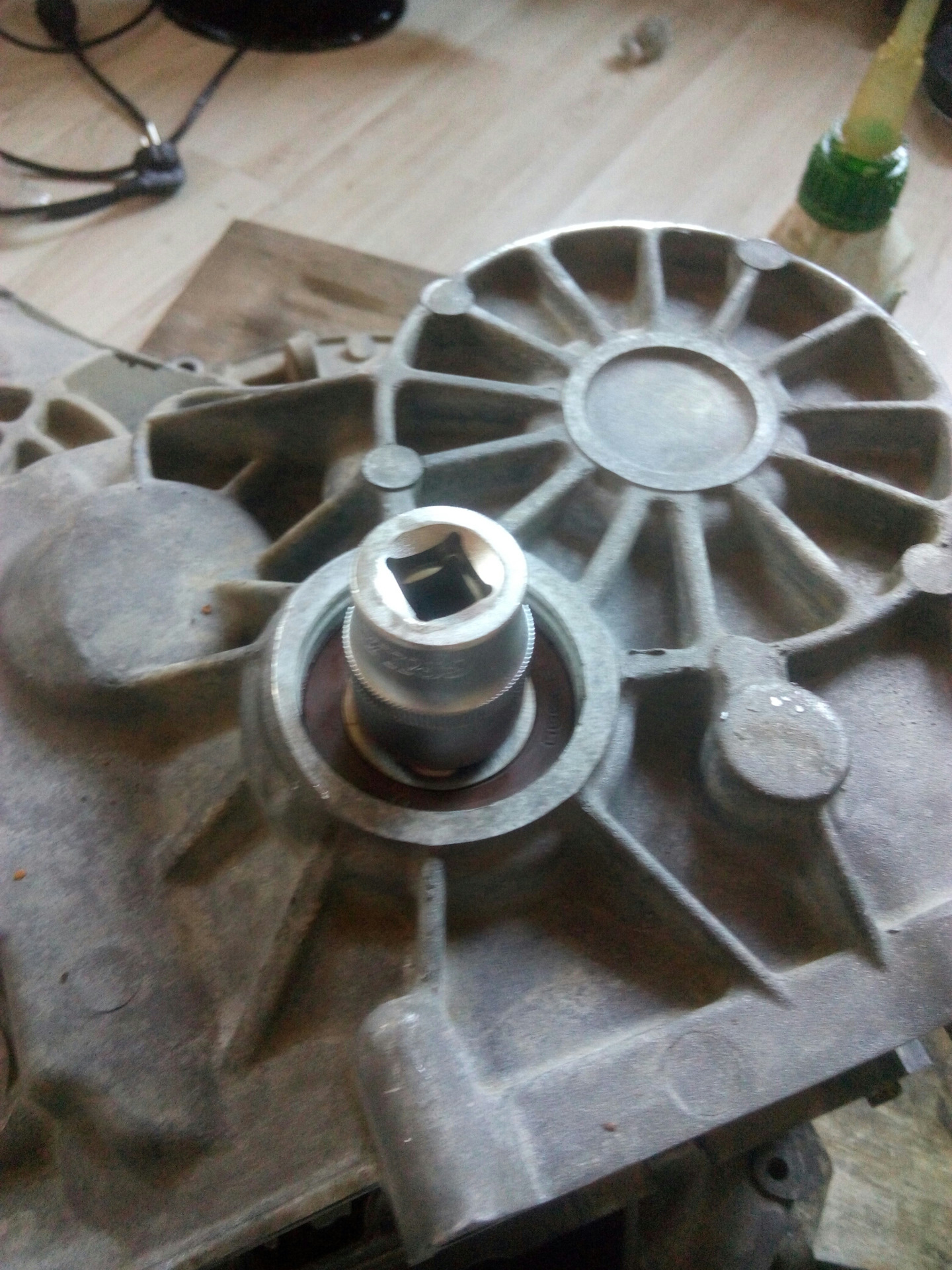

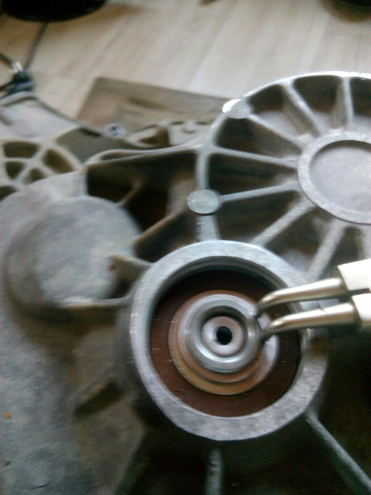

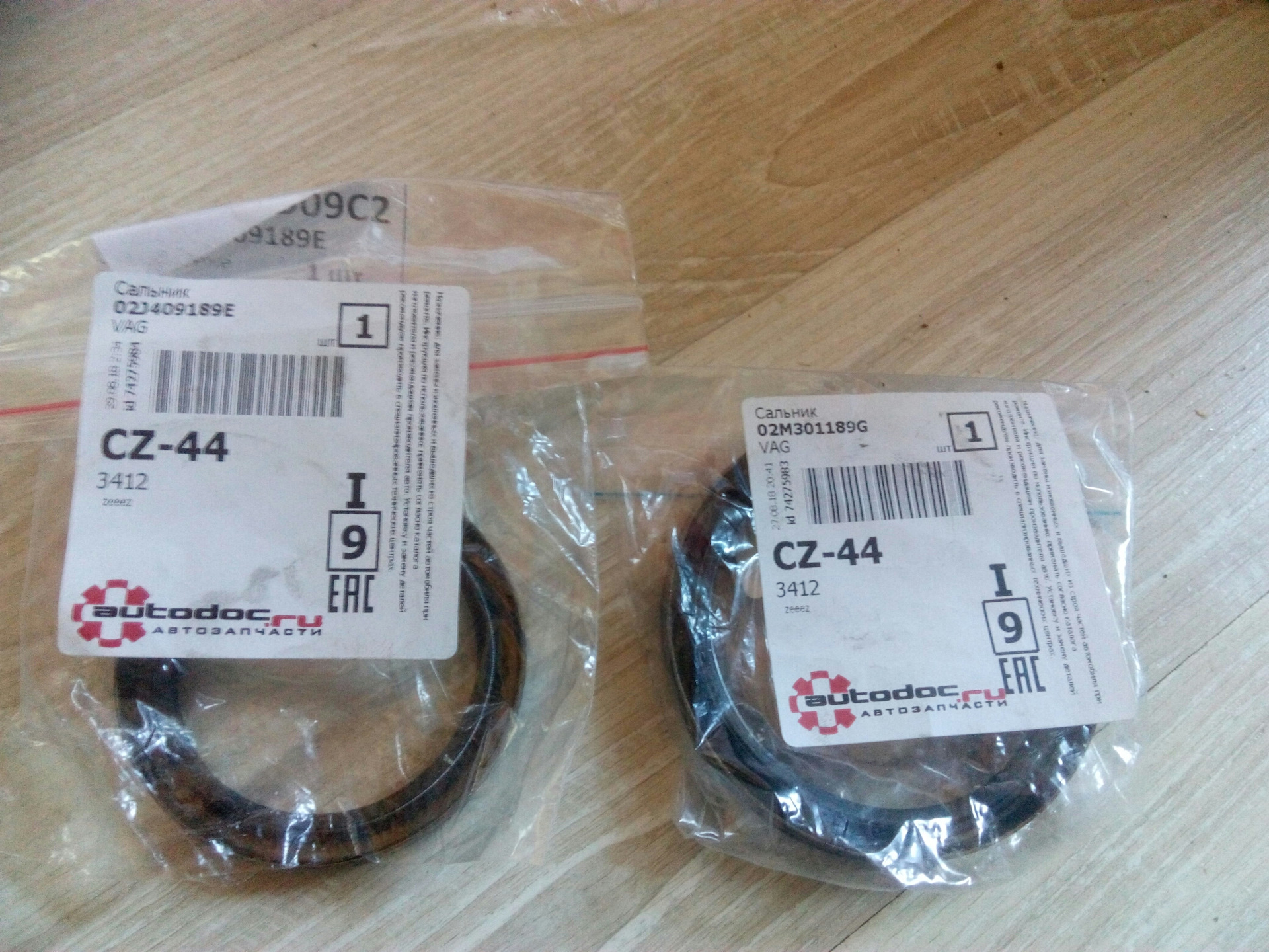

Затем ставим в него сальник внутреннего вала. Осторожно в валу нет никакого упора, и при невнимательности он будет стоять неправильно. Глубина сальника 18 мм. Я на головке отметил это значение и запрессовал его головкой.
Ставим наружный сальник первичного вала и внутренний первичный вал, не забываем стопорное кольцо

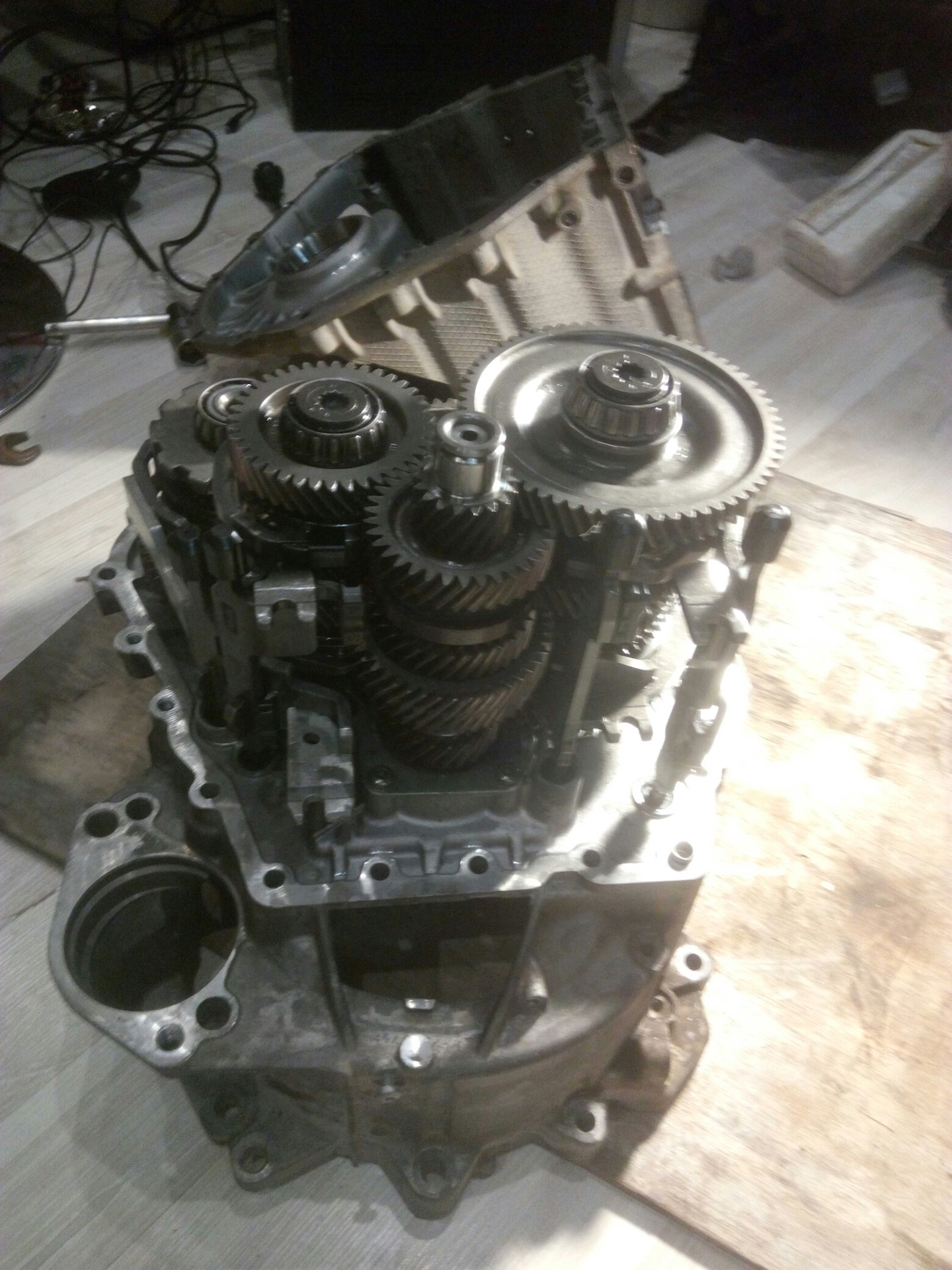

Пытаемся собрать воедино все валы и вилки. Валов 5 Вилок 4. Фото нет, т.к. было много мата, и я боялся за телефон. Первый раз у меня на это ушло 1.5 часа. Второй раз дался быстрее,
Да, был еще второй раз. Причем полная разборка и сборка. Уронил болт в недра, и не смог вытрясти.

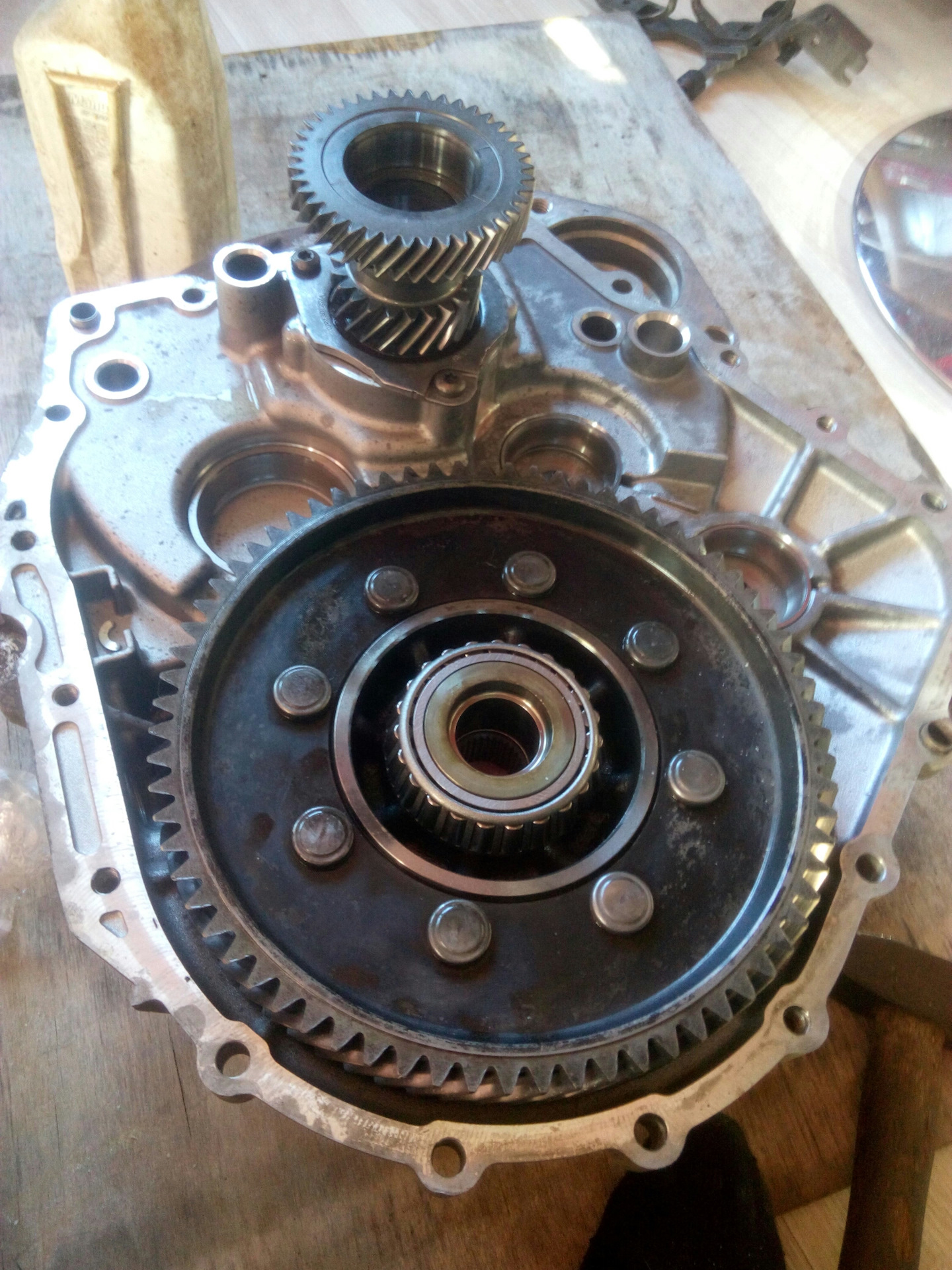

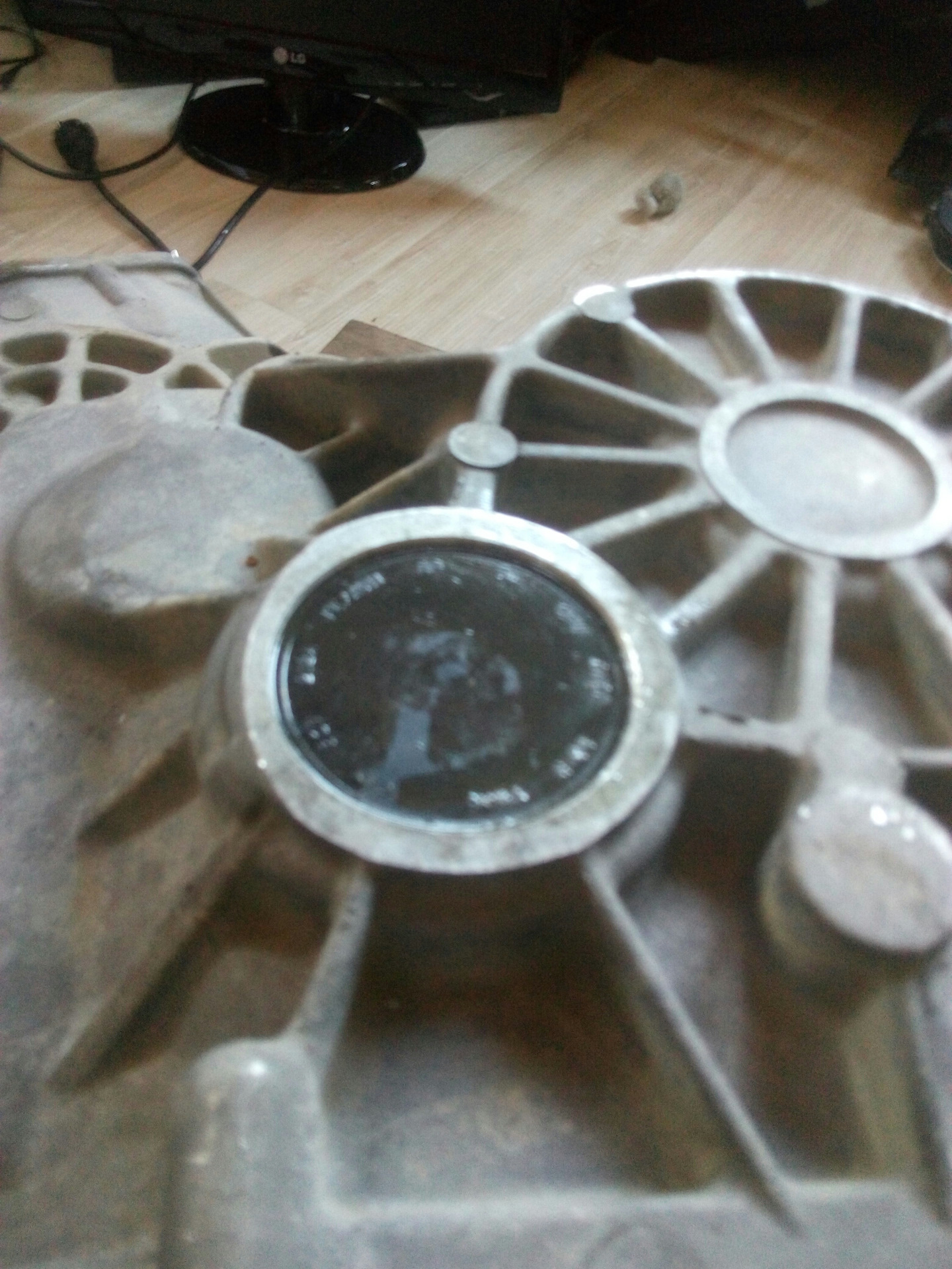

Мажем стык герметиком. Лучше хорошим. Мне нравится Виктор Рейнз. Надеваем вторую половину корпуса и подложив под малый первичный вал подкладку, запрессовываем его в крышку. Я его забил легкими ударами киянки через головку.
Ставим стопорное кольцо и закрываем одноразовой резино-металлической крышкой
Ставим сальники фланцев приводов

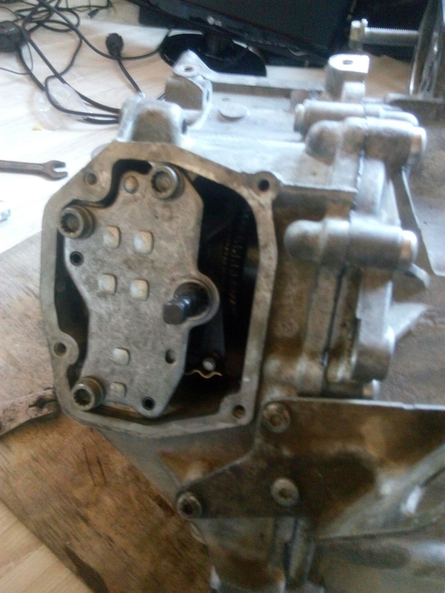

Ставим фиксатор паркинга

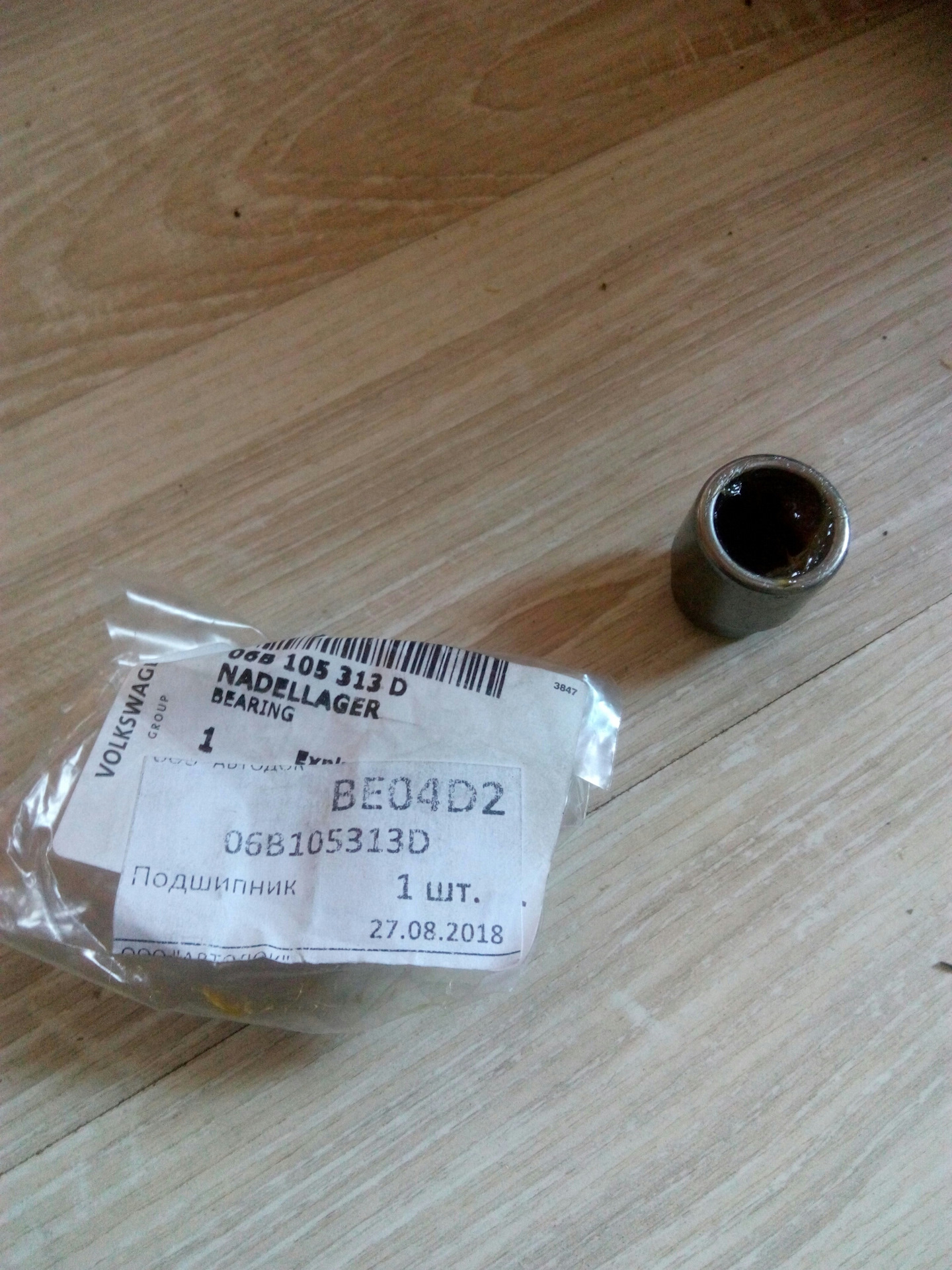

Берем с собой игольчатый подшипник маховика, прокладку смехатроника

Как єти втулки вытащить. Сидят мертво
Я сьемник делал из металлического анкера строительного. Но есть готовые сьемники для внутренних подшипников

Внутренний сальник первичного вала на какую гдубину ставится?
Если не секрет. Как втулки без съемника доставал?
Такими темпами скоро эти коробки начнут ремонтировать дома или в гараже. (Не считая блока электроники мехатроника).
Класс.
Я дома в гостинной и перебирал))) в гараже вечером после работы неохото сидеть. Платы мехатроника тоже легко ремонтируются на коленке, проблема в запчастях…
