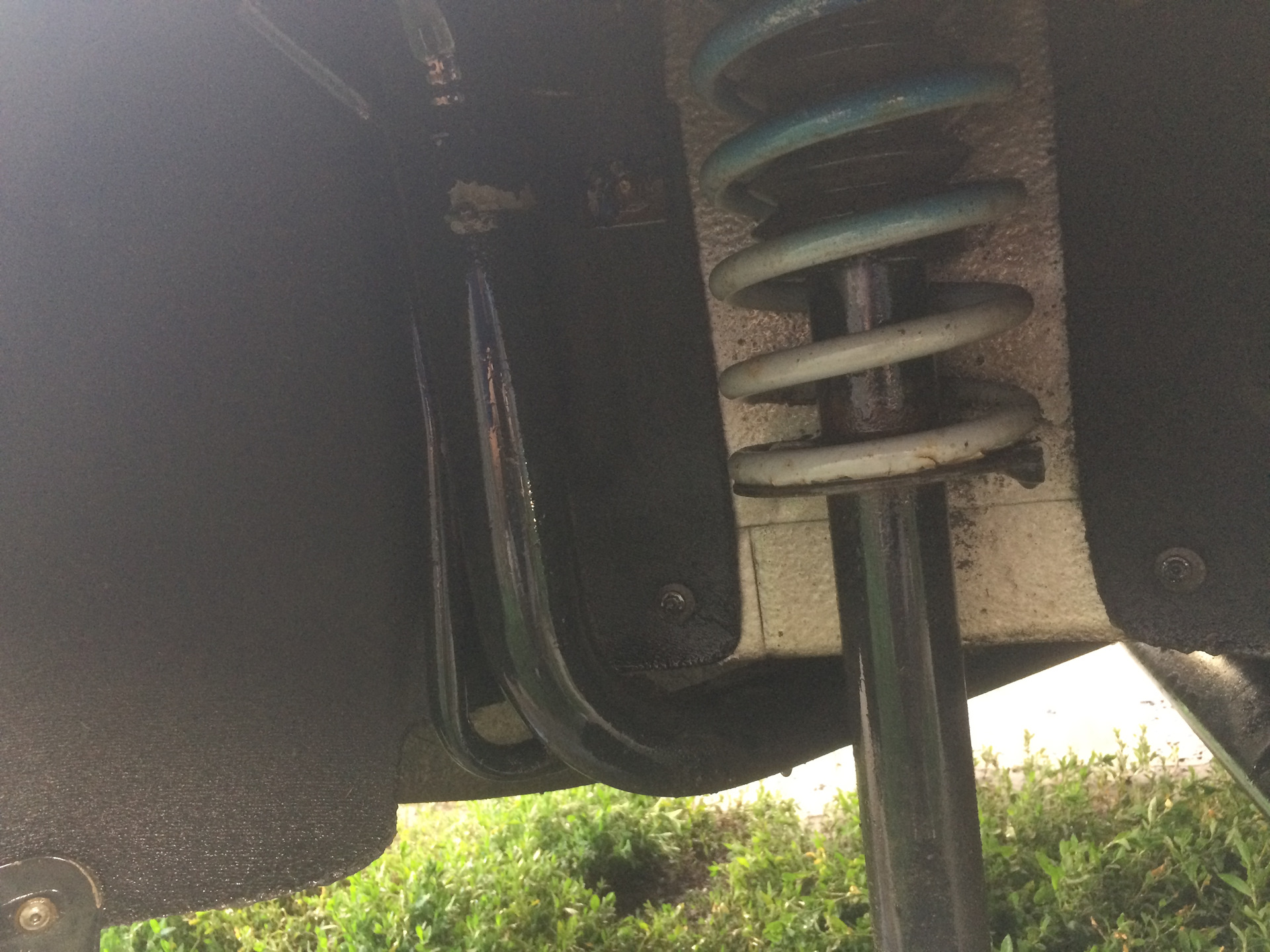

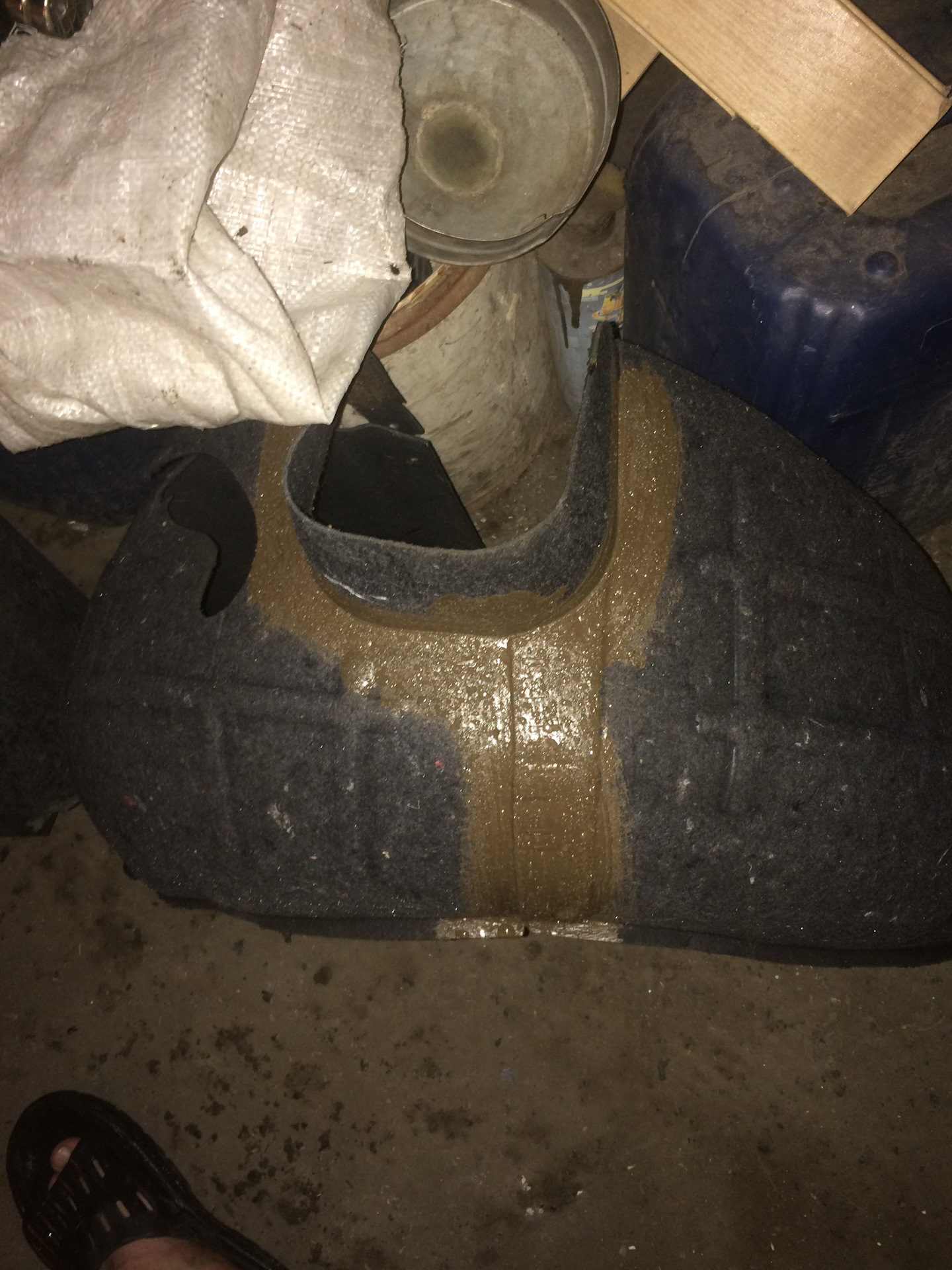

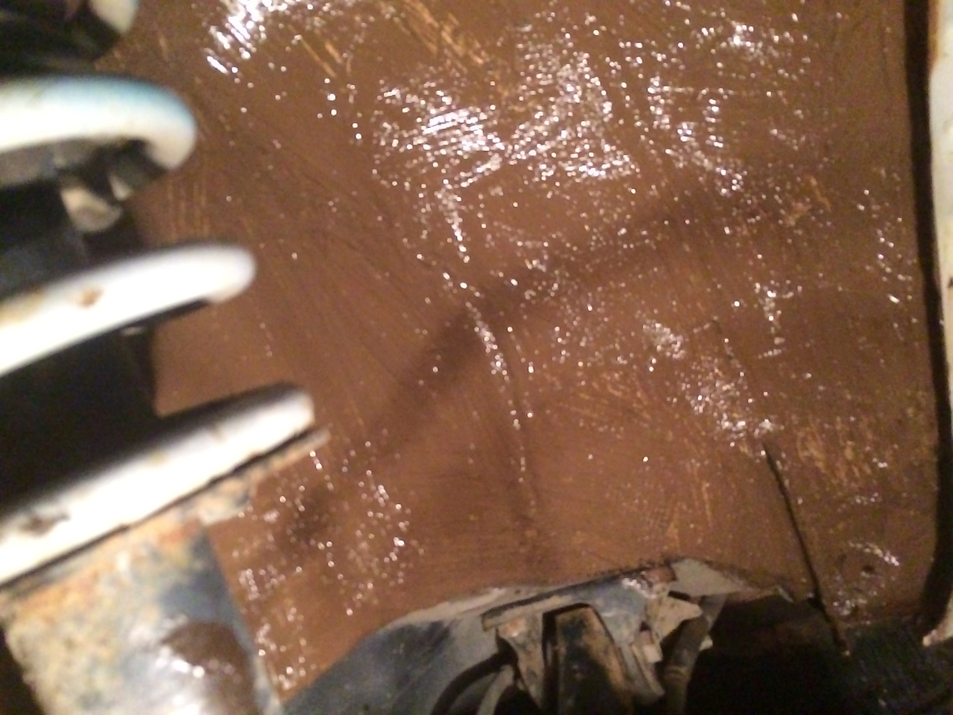

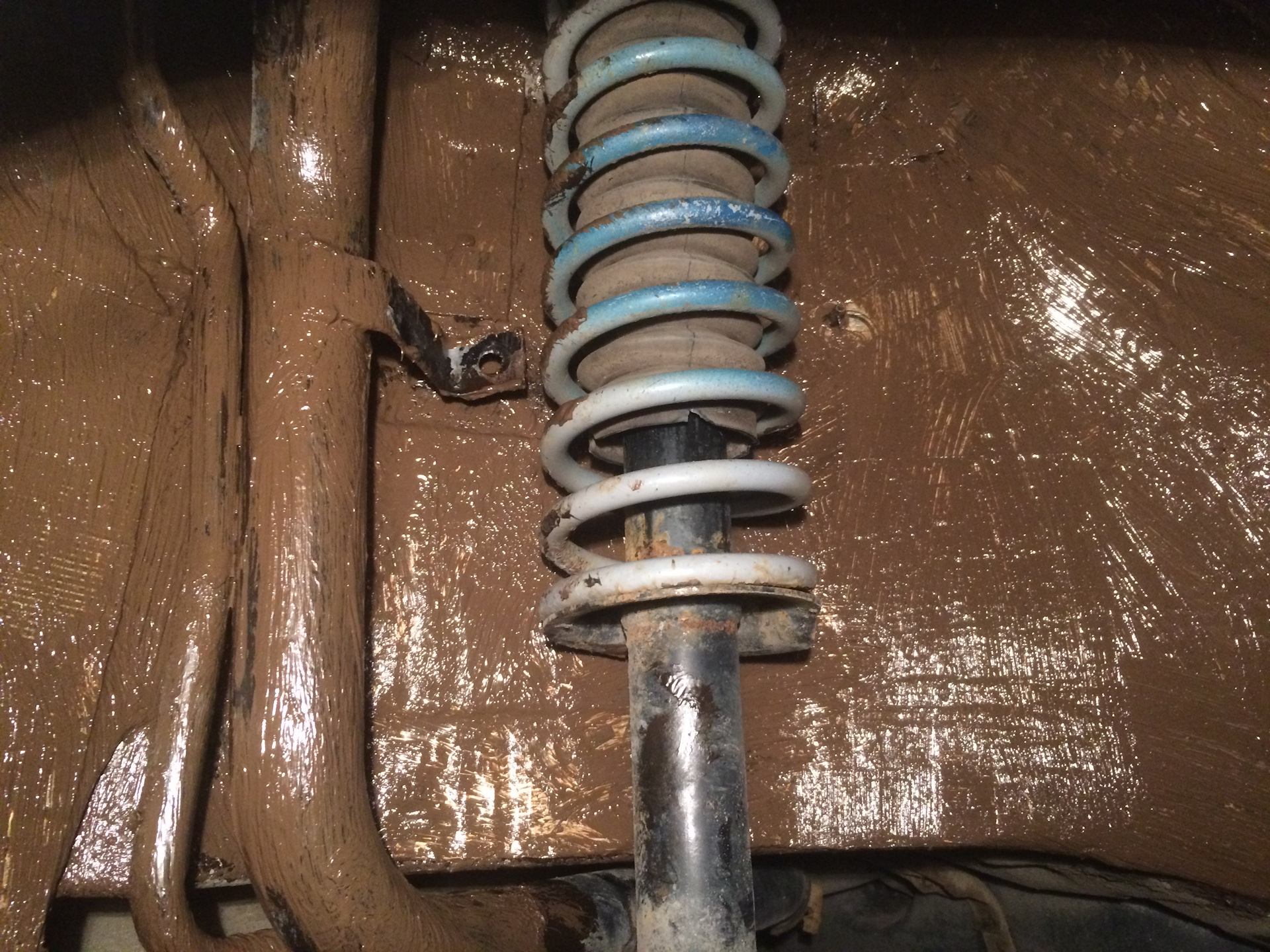

Отмываем всё
Первый слой Антикор Кордон

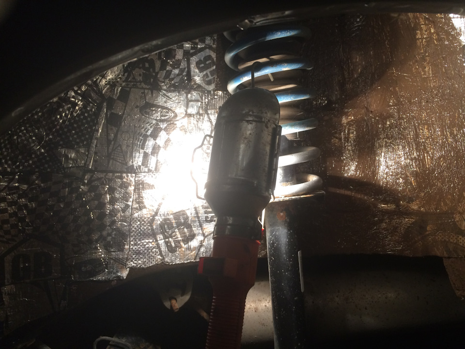

Второй слой GB 2 мм

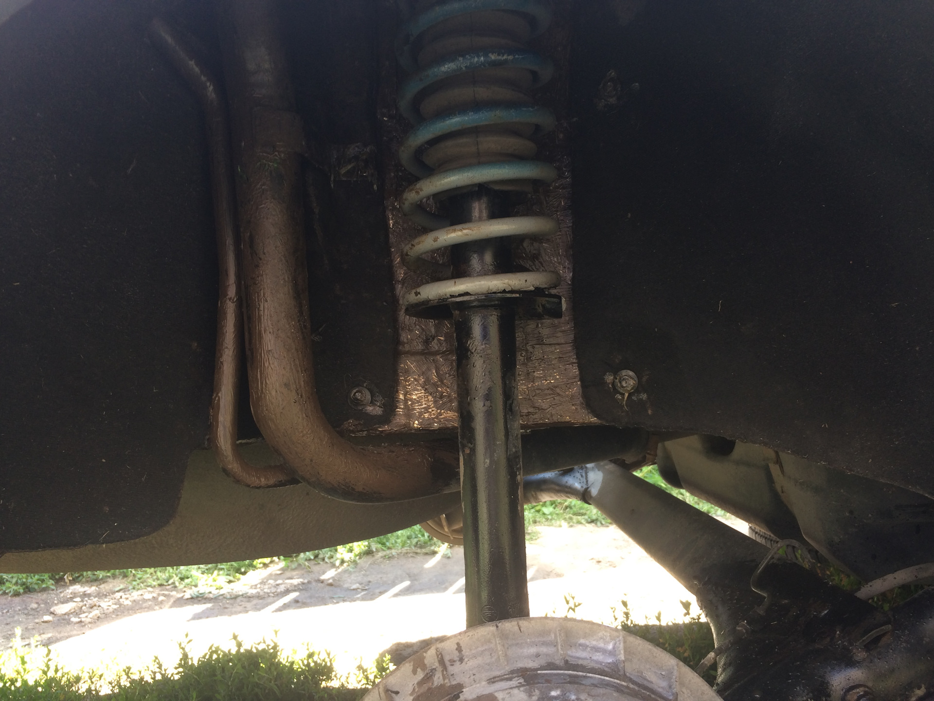

Третий слой Антикор БиЦинк(Закрома)
Защиту прошел Преобразователем ржавчины- все скобы и промазал Анткором БиЦинк.

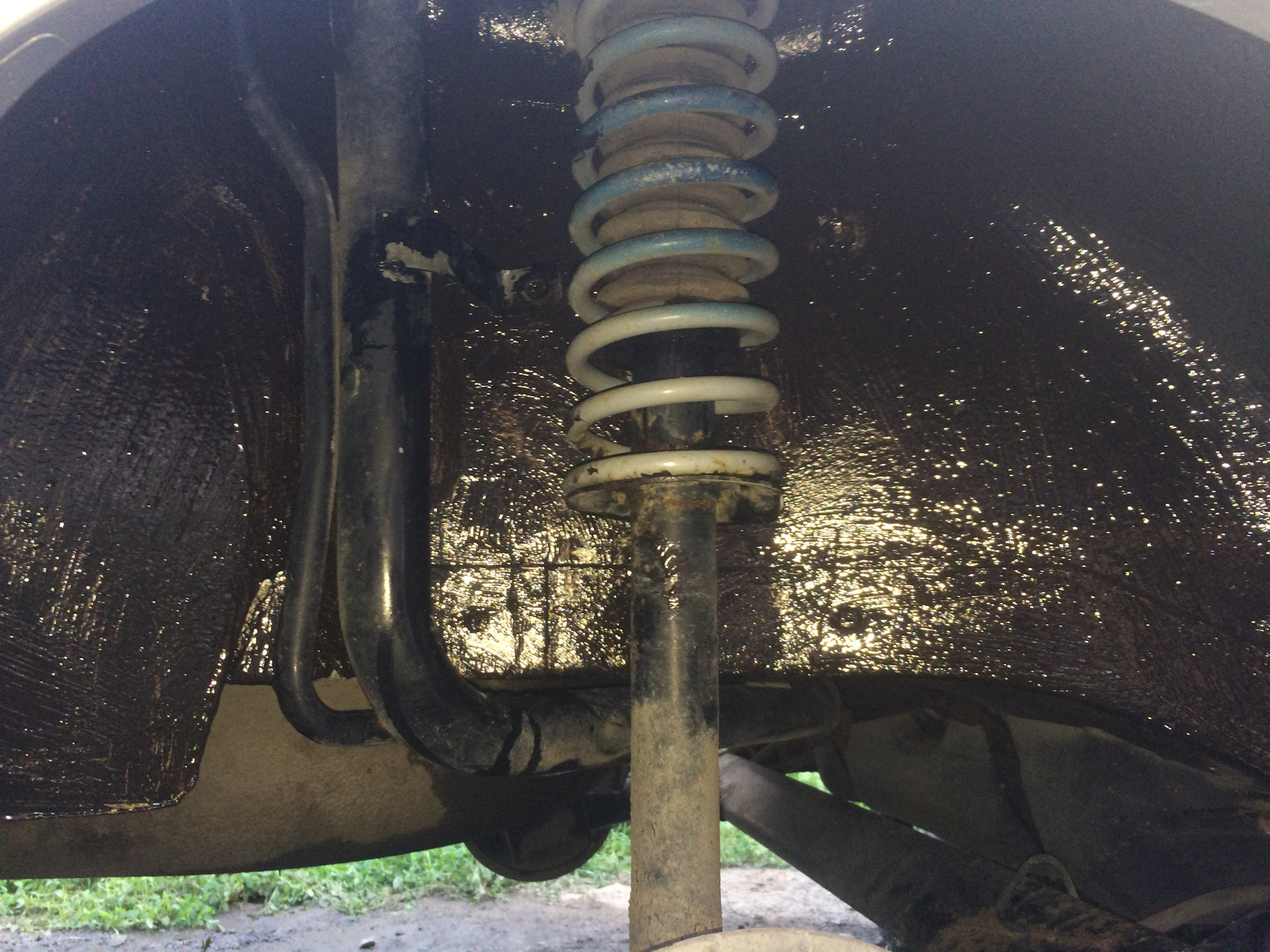

Конечный результат.
