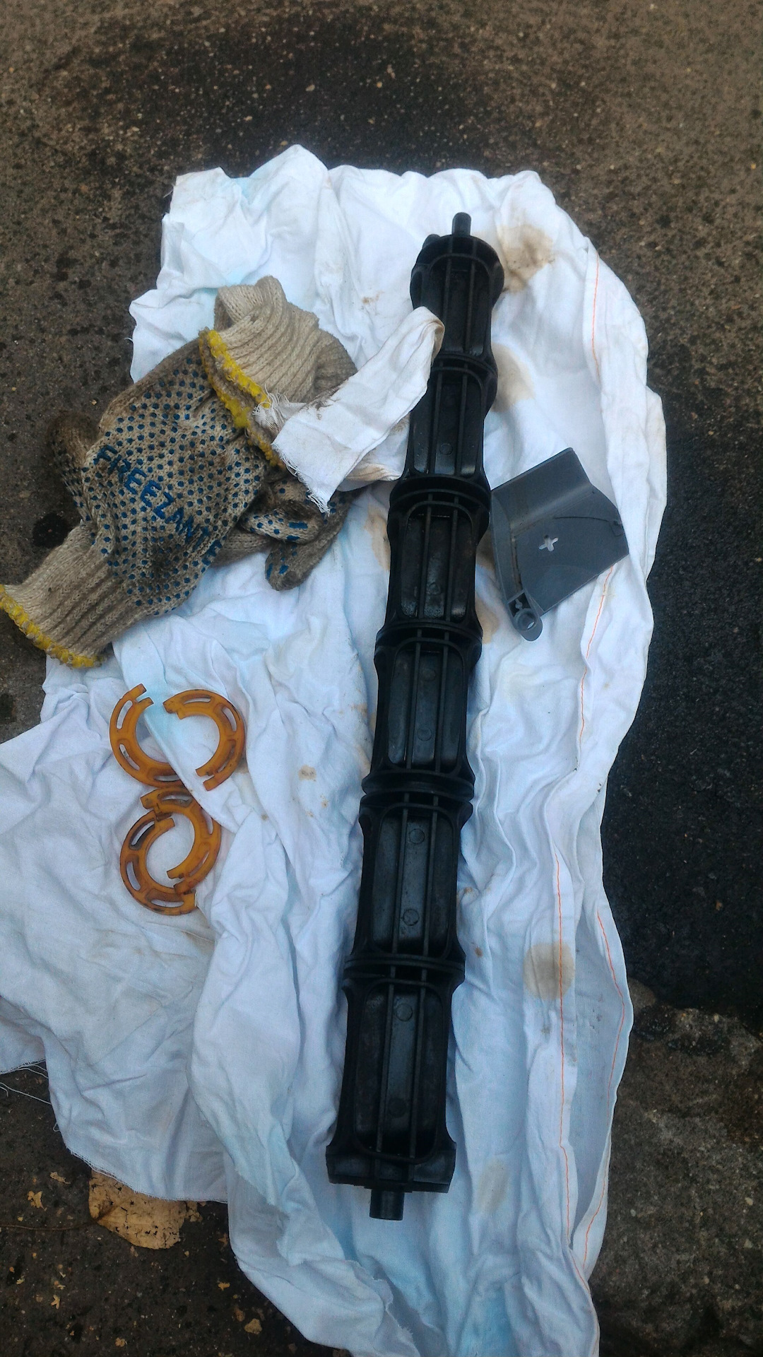

Выкручиваем два торкса на передней передней крышки флейты.
При ее демонтаже, будьте аккуратны, в ней застревает резинка, ее можно потерять
Далее откручиваем вакуумный клапан с задней части флейты
И снимаем его
В нем так же есть аналогичная резинка, которая так же может упасть, был горький опыт на туареге друга, благо не упала во впуск.
Далее достаем флейту, не просто тянем ее на себя, а прокручивая вокруг оси, чтоб ее было удобно доставать, можно снять уплотнитель капота на передней части моторного отсека.
Так же на тяге флейты есть небольшой фиксатор, который надо нажать, чтоб снять тягу, но у меня она сама слезла с небольшим усилием, когда снимал клапан и вот она в руках, проверяем люфт, он есть и не маленький.
Далее половиним кольца, тонкой отверткой или шилом.
Промываем все очистителем и флейту и полукольца.
Далее берем фум ленту, в моем случае была шириной 1 см. режем ее по центру во всю длину, необходимую для намотки, как раз по половинки под кольца.
Длину надо подбирать опытным путем, чтоб кольца не люфтили, и не были сильно зажаты на ней. В моем случае хватило 5-6 оборотов, примерно сантиметров 20 – 30.

Далее собираем все обратно и радуемся тишине в авто!

Половиним кольца, разборные они чтоли?
на флейте да, половинятся

Болталась сильно до снятия?
да, в коллекторе тоже гуляла, но после фумленты, стала сидеть заметно плотнее
