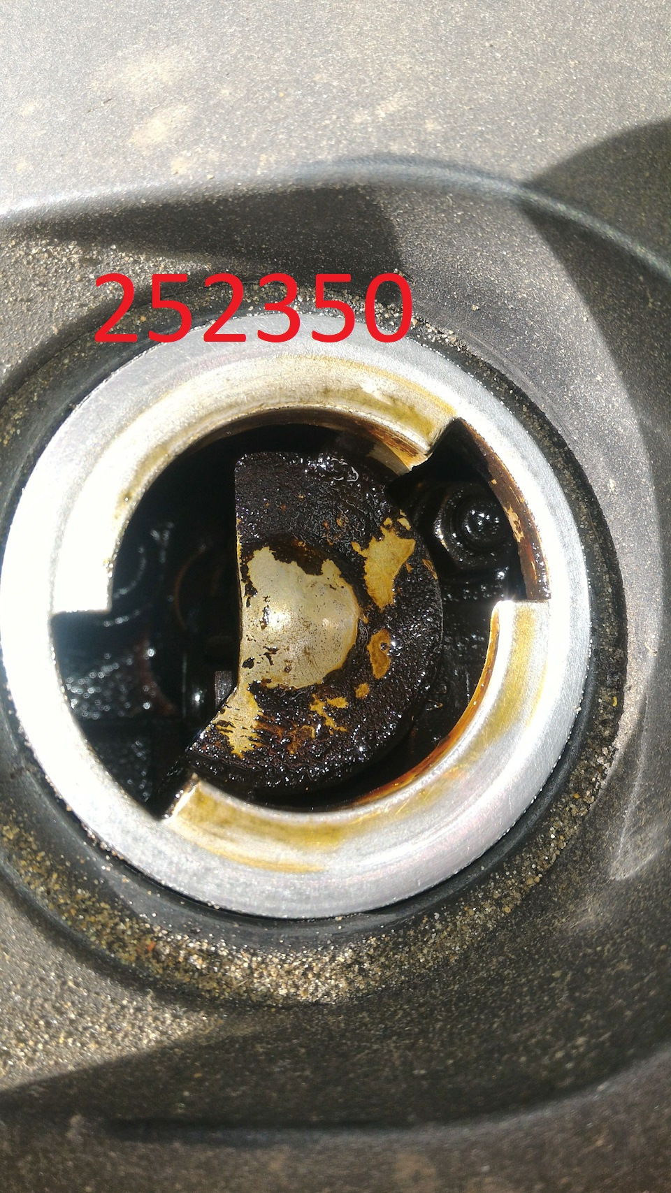

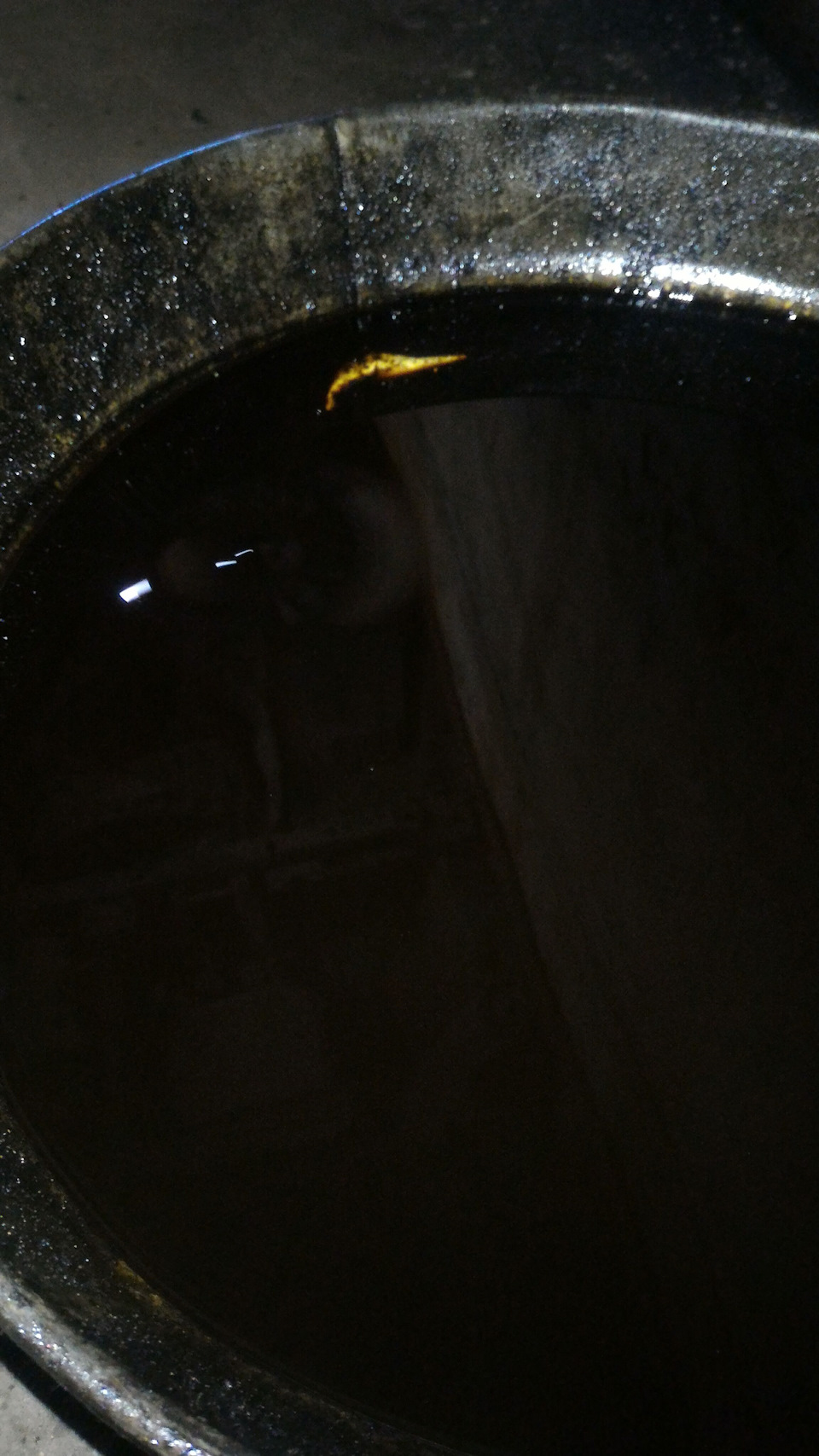

Перед заменой, за 200 км. залил мягкую промывку от жидкой моли
Сказать, отмыла она что-либо или нет, не могу, т.к. мотор не самый чистый, но масло слилось грязное, тут скорее всего потрудился лукойл, нежели жидкая моль
Ну и чтоб не отходит от начатых традиций, опять залил Лукойл купил сразу 10 литров, залил 5 + 1.5-1.6 литра от предыдущей замены и поменял фильтр OX 160 D, на след ТО надо будет купить еще одну 5 литрушку.
Что касается масла, тьфу тьфу тьфу, проблем с ним нет, за 7000 км, а это почти 3000-4000 трасса и все остальное город МКАД, пробки, показало себя очень достояно, уровень по щупу как был после заливки, так и остался, по крайне мере визуально.

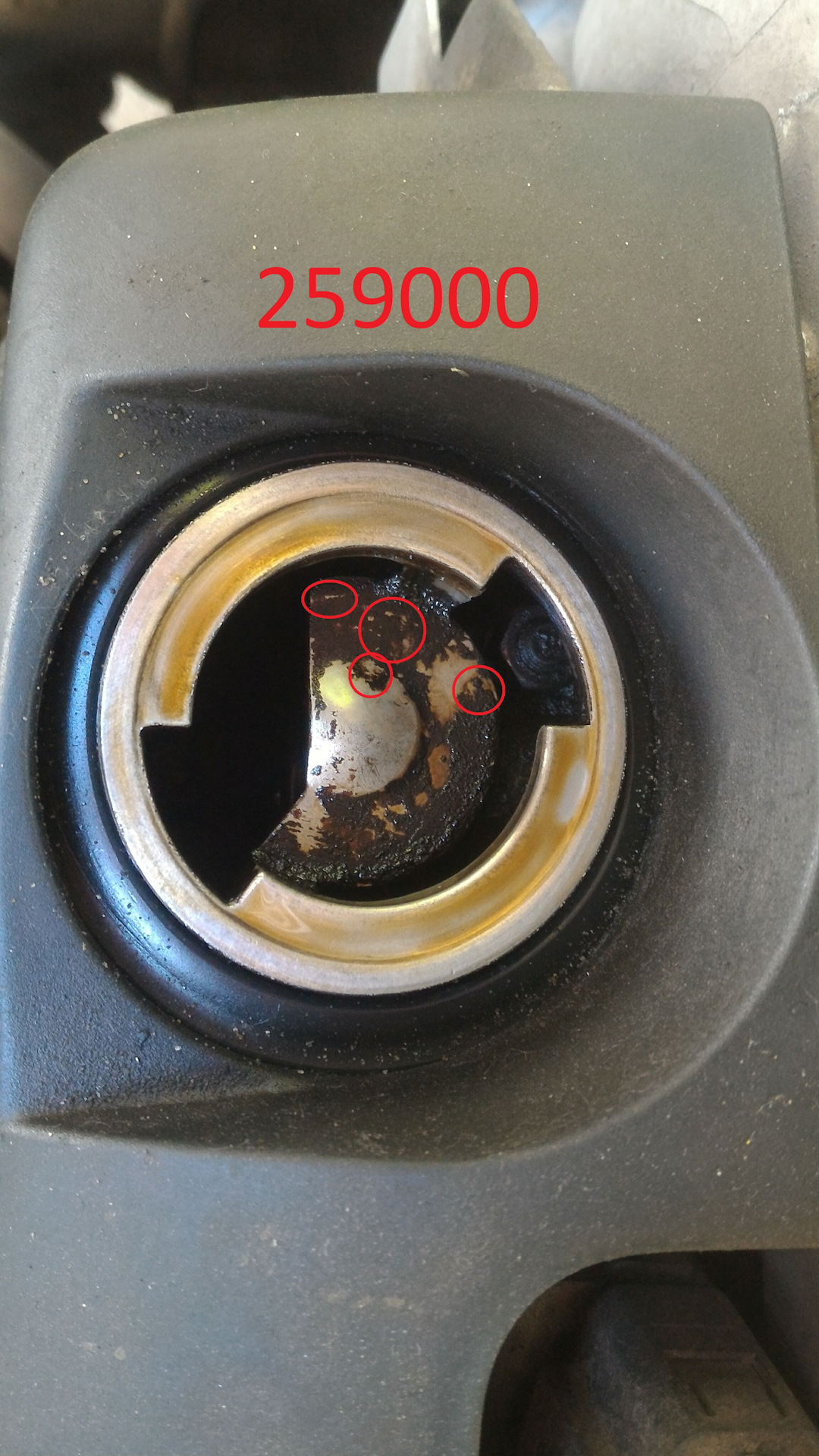

Местами на масло заливной горловине, начали проявляться небольшие проплешины, если сравнить пару фото, до первой заливки
и при второй
Да на первый взгляд, по фото это ничтожно мало, но если тут начало отмывать, то 99% отмывается или частично отмылось, то что реально отмыть маслом, не за один раз разумеется, без механического вмешательства и промывочных масел типа 5-10 минутки. То это уже очень хорошо и отличный результат и лично меня это радует!
Будем наблюдать дальше!

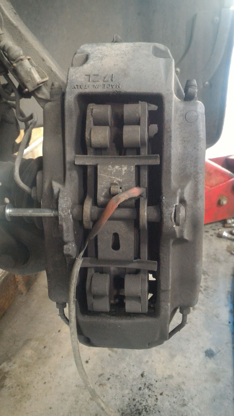

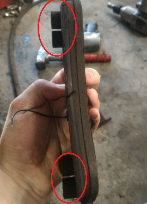

Далее подошла очередь передних колодок
После замены, они прошли 40-42 тысяч или три года.
Колодки как обычно АТЕ
Артикул: 13.0460-4992.2
оригинал: 7L0 698 151 H
передние датчики
артикул TRW — GIC 193 идут комплектом 2 штуки!
Тут все банально просто, и все описано по ссылке ниже.
Тема по замене § 104. Замена тормозных дисков и колодок!
Чуток фото.

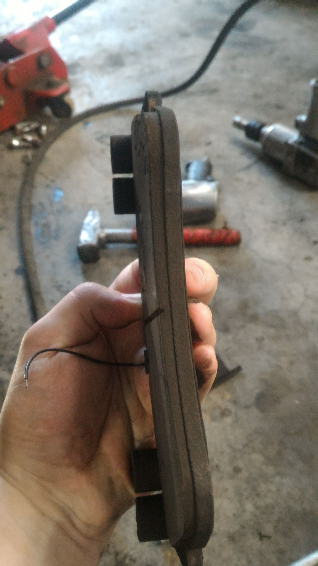

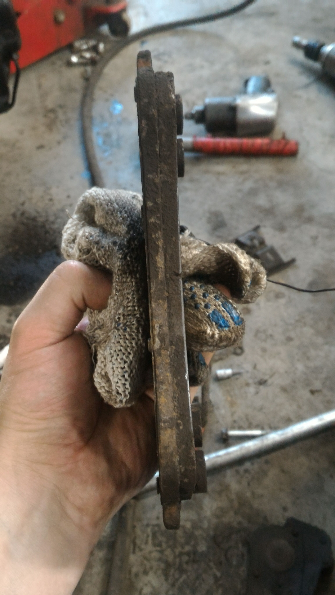

Старые колодки

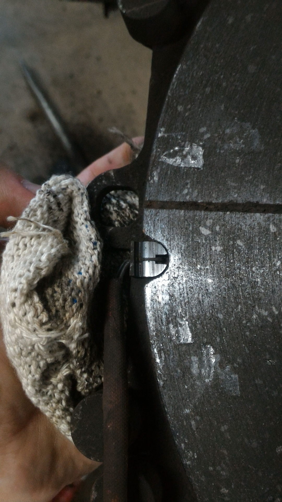

Датчики только начали перетираться, ну точнее еще чуток и загорелась бы индикация,
ну и по факту их еще хватило бы на 3000 км. как минимум, а то и больше

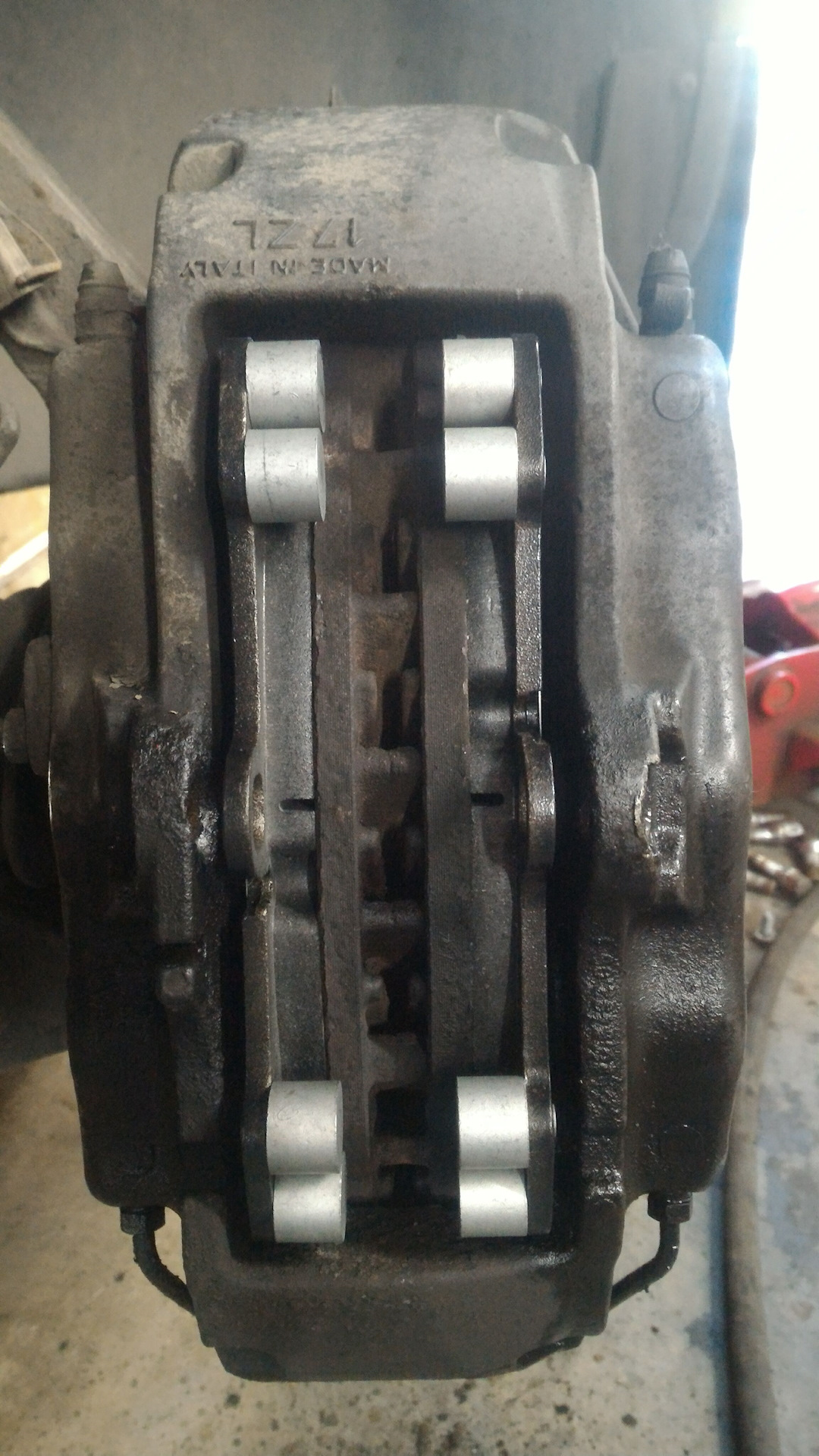

В процессе замены, было
Стало

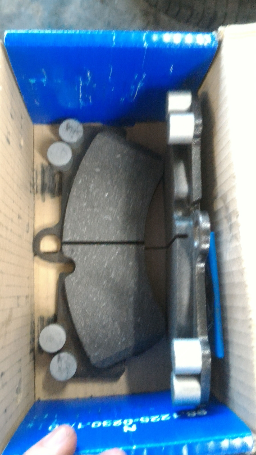

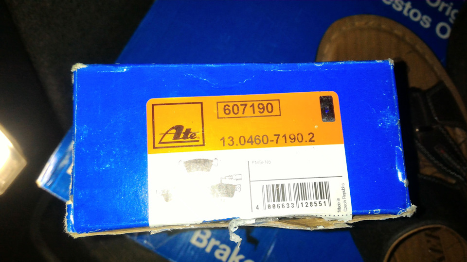

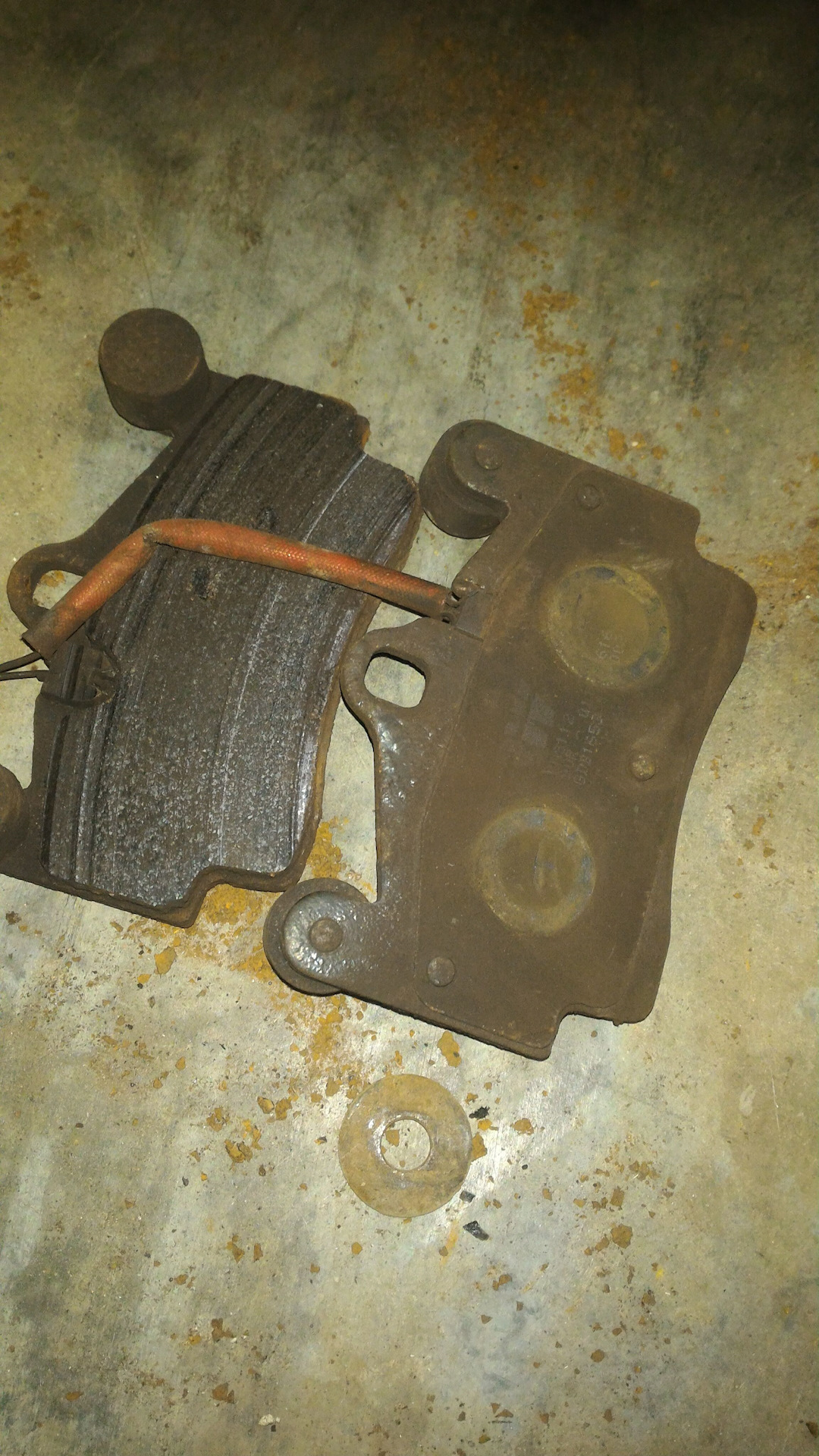

Эта часть растянулась на два дня, причина тому, я лоханулся и заказал не те колодки, ДА бывает и такое, я тоже могу ЛОХАНУТЬСЯ )))) цепочку где я это сделал, я проследил и сделал для себя выводы, НИКОГДА, ПОЛНОСТЬЮ, НЕ ДОВЕРЯЙ КАТАЛОГАМ ЗАМЕНИТЕЛЕЙ В ИНТЕРНЕТ МАГАЗИНАХ, не ленись проверить все не один раз!
НЕПРАВИЛЬНЫЕ колодки для 3.2.
Как выяснилось позже, это задние колодки, на рахит 2.5 с не до тормозами, от слова вообще, ни чего личного владельцам 2.5, но б** как можно ездить с такими тормозами, на 9-ке передние такие же по размеру, или даже больше!

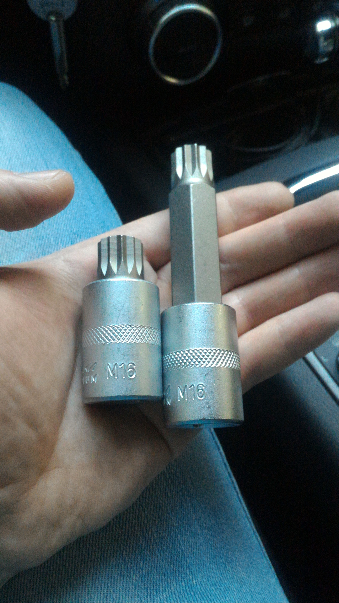

Ну и вторая подстава, она всплыла по ходу первой, это бита Spline m16, в рем зоне, на работе, не было такой биты, была только Spline m14, да она и у меня была так же.
Но что удивительно, эту биту покупали для замены задних колодок на машинах начальства Touareg NF и Cayenne 2 поколения.
В итоге на пол пути, снятые колодки
Далее обратные сборы, и я поехал домой, по пути заехал в «планета железяка» чтоб купить биту Spline m16, но и тут тоже возникла проблема, в наличии в ближайших магазинах их не было, хотя по сайту магазина они числятся в достатке, пришлось заказывать через интернет, в магазине всеинструменты.ру
на след день они у меня на руках
Ссылки для заказа
Головка со вставкой (1/2"; Spline M16 с отверстием; 100 мм) Дело Техники 625466
Головка со вставкой Spline (M16; 1/2") с отверстием ДТ/100/10 Дело Техники 625416

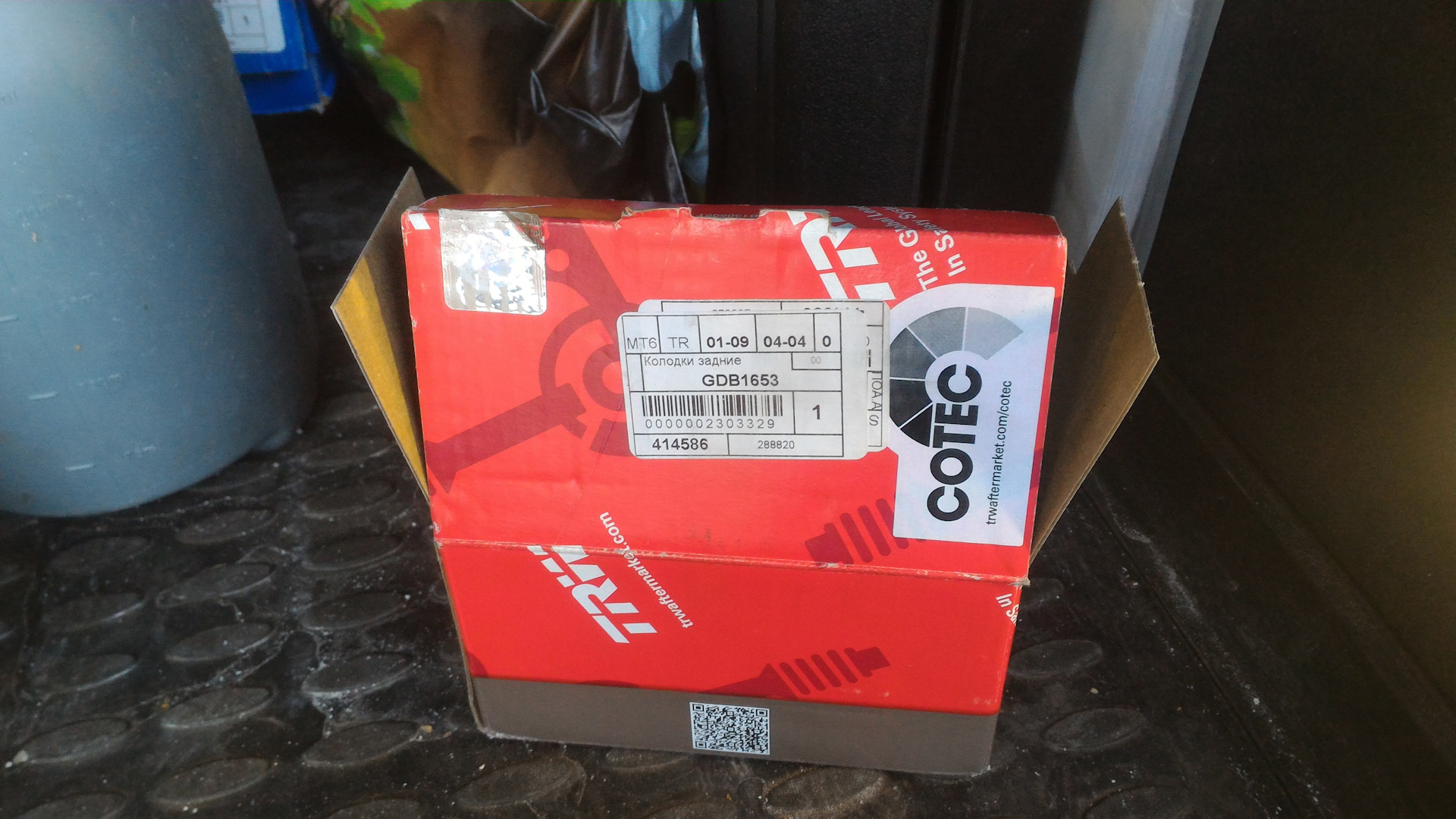

Так же сделал заказ колодок, пришлось покупать TRW
По двум причинам:
1. надо было из наличия, т.к. впереди отпуск
2. цена, АТЕ на момент заказа выходила в 5300 руб. TRW – 2400 руб.
Резерв сделал вечером, на след день колодки уже забрали.
В итоге получился вот такой SETUP
Диски тормозные задние Ate 24.0128-0149.1 — 2шт.
Колодки тормозные, задние TRW GBD 1653
задние датчики TRW — GIC194 комплект 2 шт.
Но ни чего при следующей замене, поставлю АТЕ, только куплю уже правильные )))

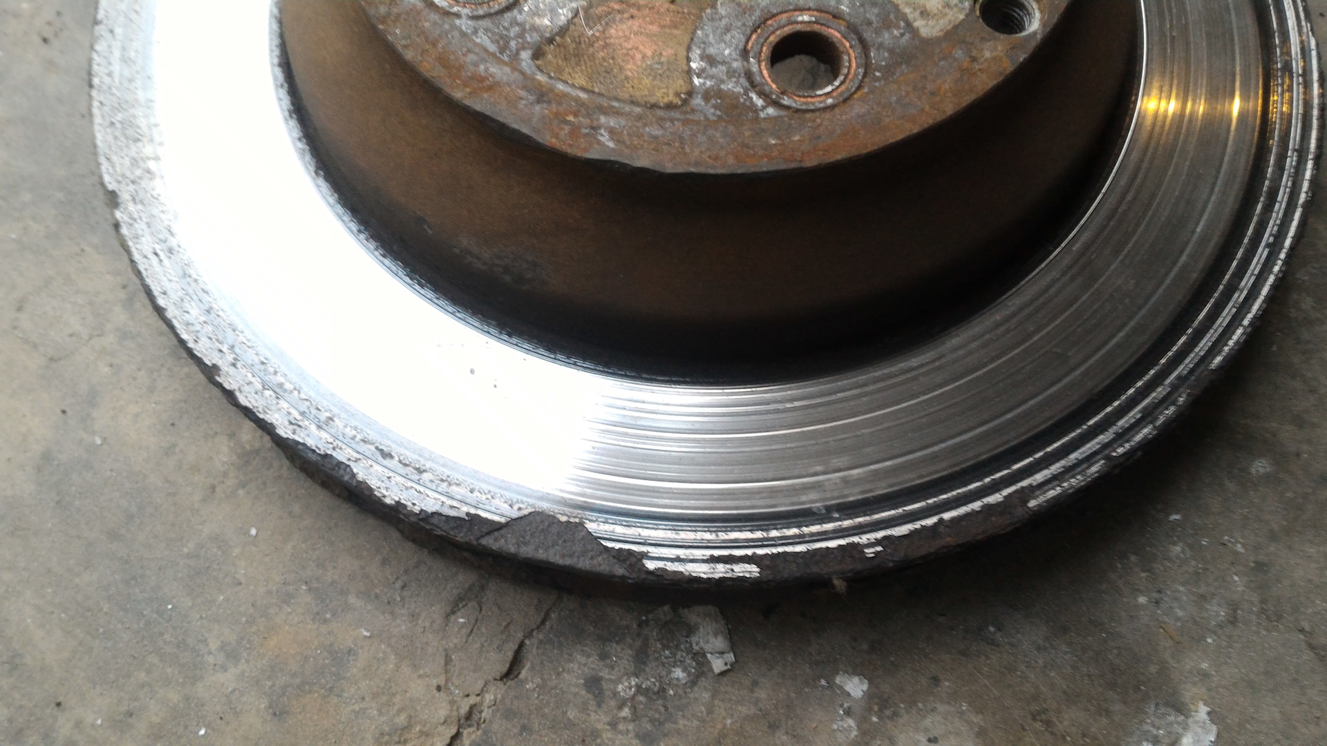

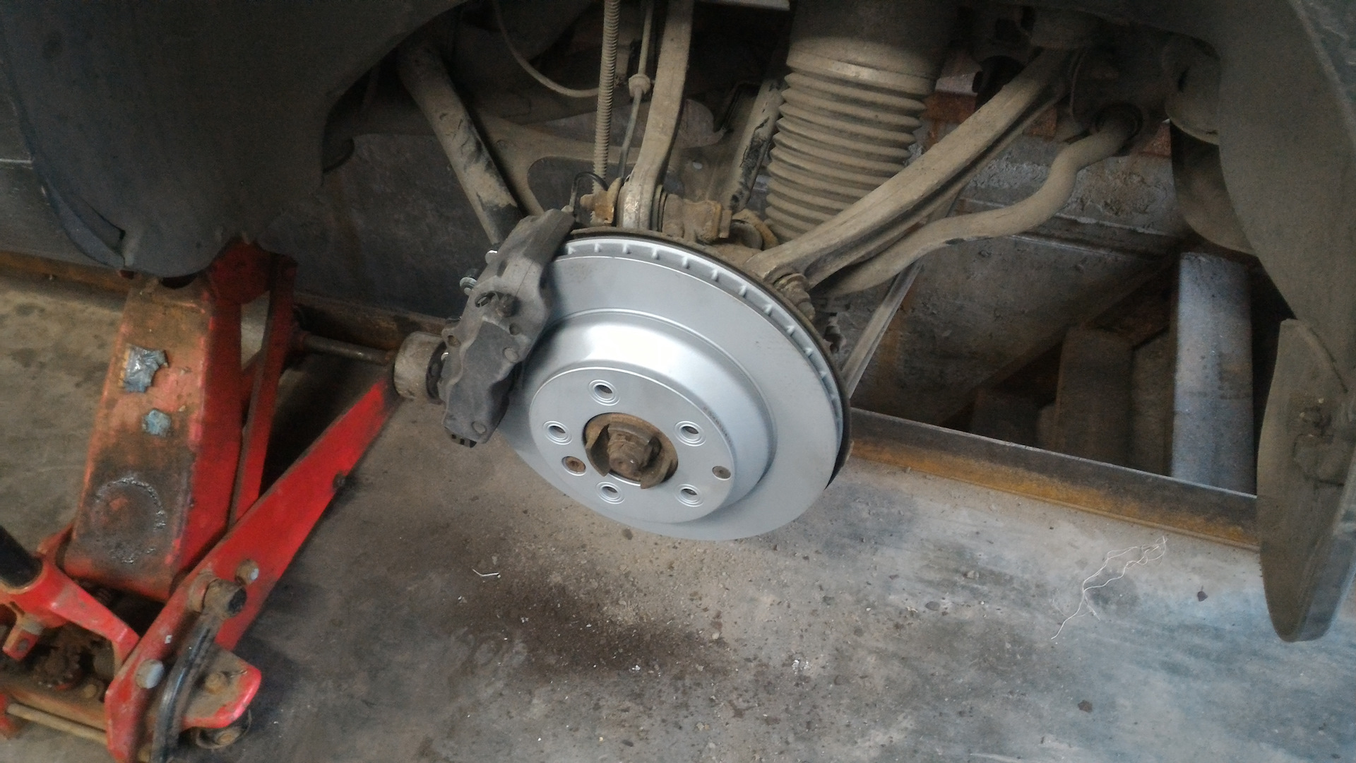

На второй день, проблем с заменой колодок и дисков не возникло. Все сделали очень быстро, фоткал мало, не хотел мешать

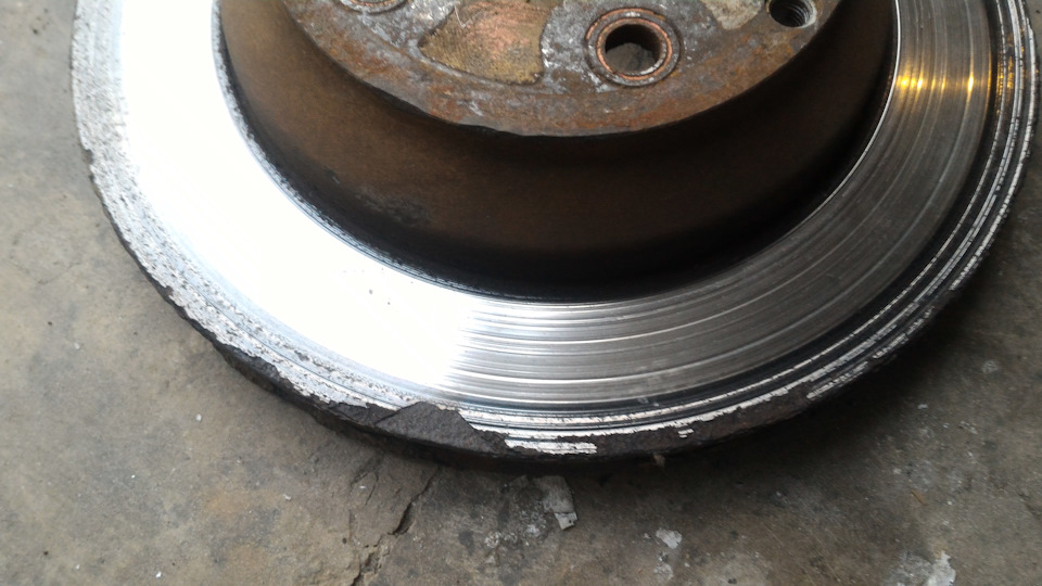

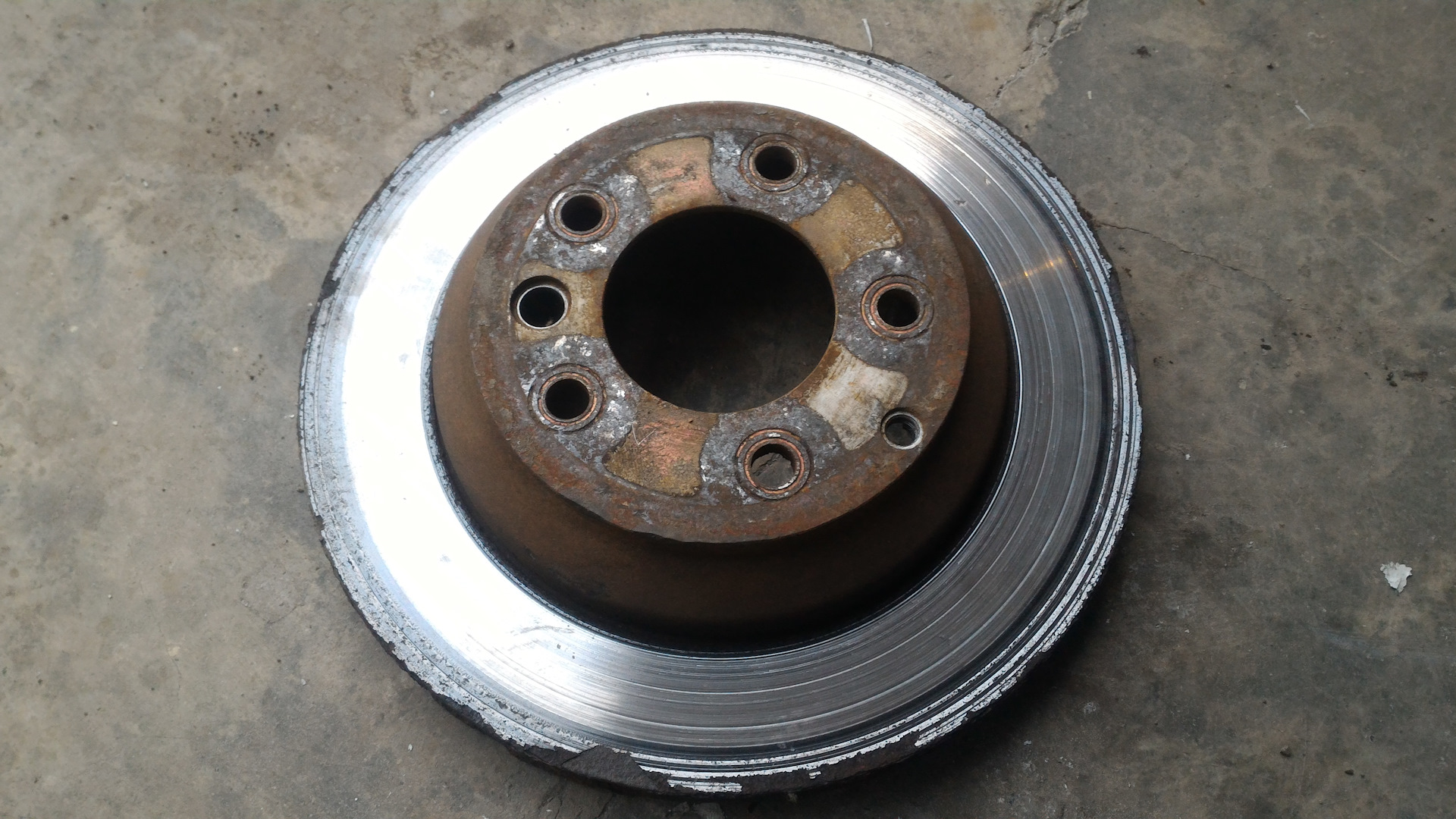

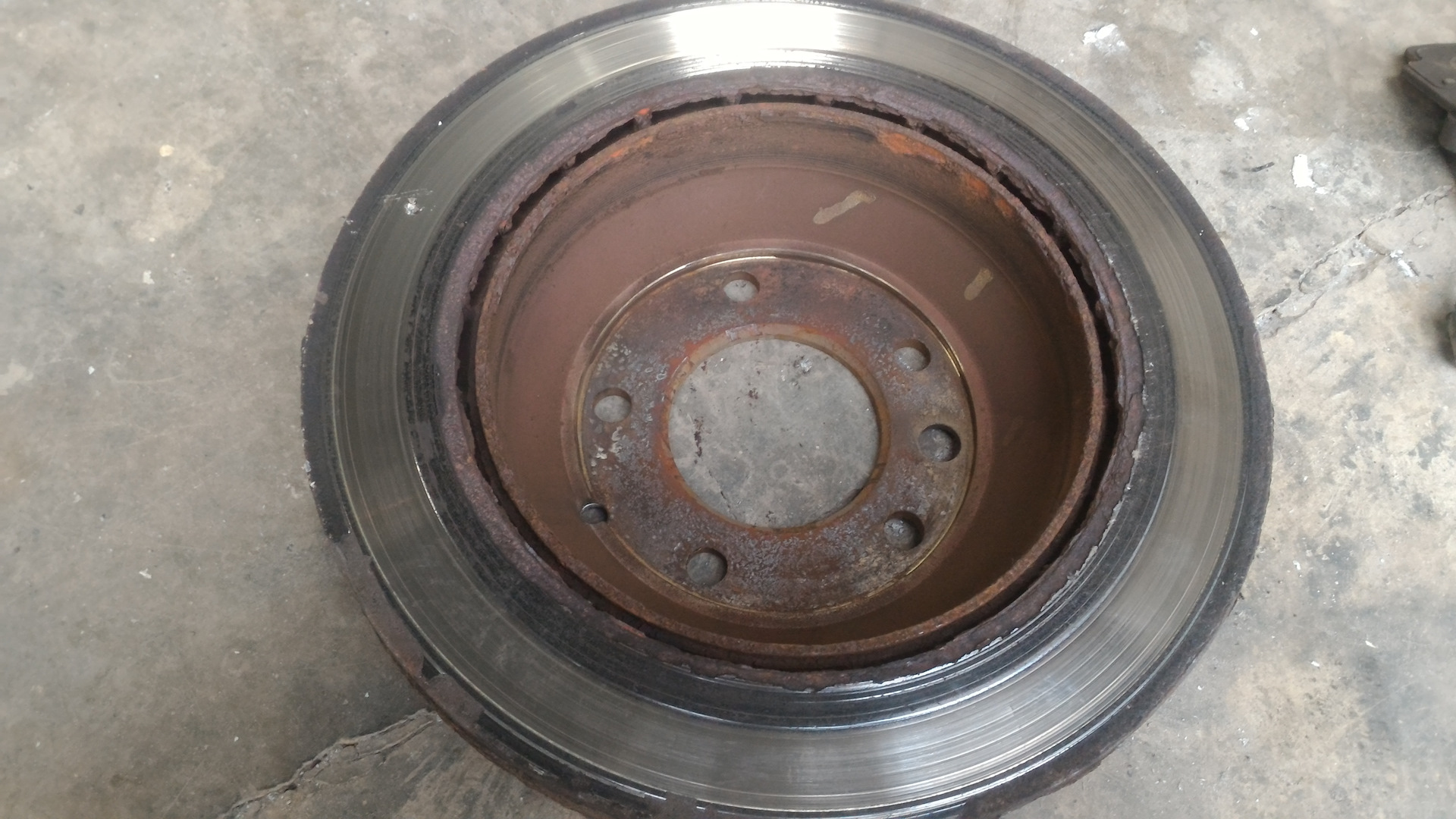

ну и несколько фоток тормозных дисков, которые судя по всему прошли весь жизненный путь туарега от рождения до момента замены
Второй диск был аналогичен первому.
Ну и новые собранные задние тормоза
Тормоза стали отличные, даже несмотря на то, что еще не прошла полная притирка!

А почему столько грязи это нормально? Масло не внушает доверия, я бы не рискнул.
столько грязи, не есть хорошо, я проехал на авто 68 тысяч, из них 40 лил мобил 5-50, и 20 тысяч pentosin 5-50
последние 7000 км лукойл
честно на грязь мотора не обращал внимания раньше вообще, что лили до меня не помню точно, но вроде был castrol.
в общем вся эта грязь и от прежних хозяев и я добавил по любому
сейчас лукойл начал отмывать все это, хоть как-то
первая фотка горловиной, это как раз только залил лукойл, вторая фотка спустя 7000 км, для меня это результат, и + за масло лукойл

Тоже не дожидаюсь когда загорится индикация износа, бесит когда что-то горит лишнее на приборке ))
ну вот у меня начала моргать))) могла не гореть могла включиться )) короче бесит по любому))
Вопрос — для чего на колодках нужны эти балончики — они ведь не дают колодкам до конца стереться. Я часто вижу что на ку7 таурегах меняют колодки которым ходить да ходить — там больше половины осталось
если есть эти штуки это не значит, что надо доводить чтоб они сработали, с тормозами шутки плохи + меня напрягает индикация о замене колодок, и честно, даже если их там тысяч на 5 еще, то мне проще поменять и забыть, в моем случае они и так прошли 40+ тысяч, чем ездить и поймать неждан и потом поменять и колодки и диски при самом хорошем раскладе, или разбить машину, при самом плохом раскладе
я понимаю. но на других авто колодки почти в ноль стираются. а тут все меняют хотя есть около половины еще
интерестно почему
кстати — есть 4 датчика — а сообщенее одно для всех ?
думаю тут причина замены колодок, горящай индикация, хотя ее временно можно погасить, но потом можно пролюбить вспышку когда они кончатся
датчика 4, и по логике их задумки, как я понимаю, они рассчитаны, если сработал датчик слева спереди, то и справа спереди вот вот сработает, если даже не одновренно, зависит конечно от много, суппорта исправны или нет, износ дисков и тд и тп
чаще, согласен меняют при половине колодок, т.к. большая выработка на диске, и она датчик обрывает раньше чем это задумано

Нормальные диски, ещё катать и катать))))).Ну а по передним колодкам, реально можно было ещё 10т.км проехать
10 можно было ездить, но при условии лишних лампочек на приборке))) а это бесит))
задние тормозилки можно было проточить))) покрасить и как новые еще ходили бы и ходили ))) ахахахаха
